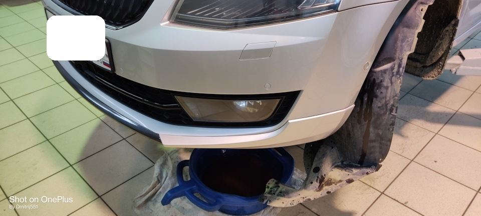

Мыть записался к официальному диллеру (АТЦ "Автолоцман"), сегодня по записи прибыл для выполнения этих работ:
В это же время скачивается фреон с системы кондиционирования.
Вот небольшое видео:
Собирают в обратном порядке, заправляют систему кондиционирования:
По итогу хватило двух баклашек по 1,5 литра концентрата, одну оставил прозапас. Антифриз залили по шву расширительного бачка, т.е. выше MAX. Можно оплачивать:

Единственный момент — G13 нельзя было лить. Это Г вообще убойное для системы охлаждения. ВАГ давно уже перешел на G12EVO. А Лучше всего G12+ или ++

👍 приветствую! Получается, антифриз не весь заменили?
Конечно, полностью так не сменить, или нужно снимать и разбирать движок, или вымещением…
А с чем связаны сложности по полной замене? У дилера нету оборудования для полной замены?
А зачем, есть технология, по ней и делают. Просто это надо делать на регулярной основе. Я же не меняю марку антифриза, всё сделано строго по регламенту даже с заменой резинок.
