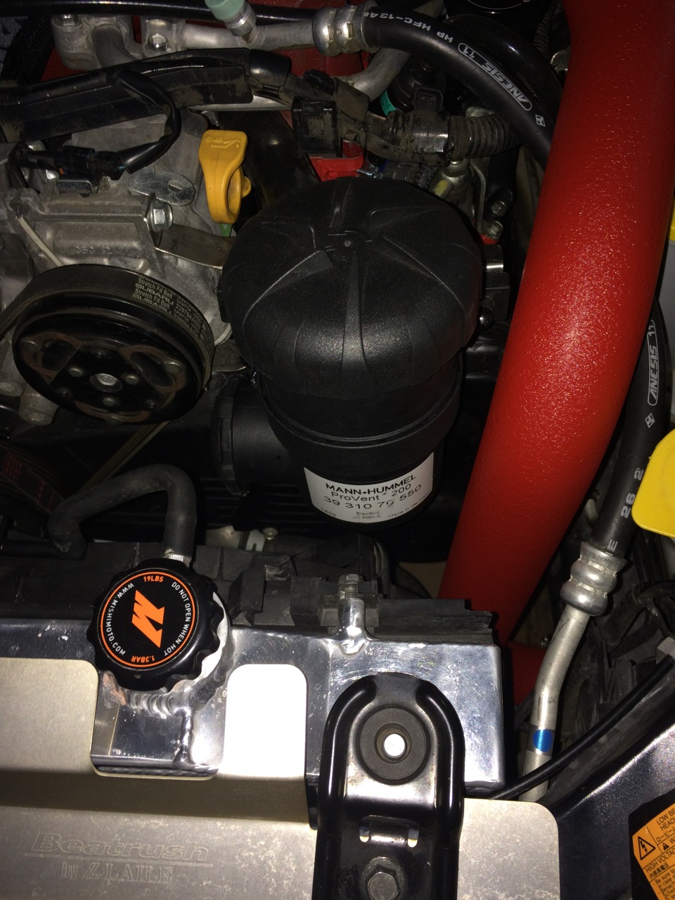

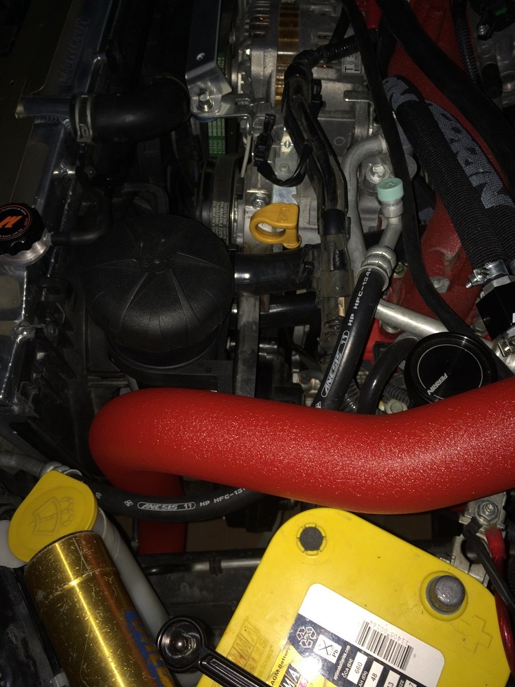

Установил Mann ProVent 200 долго думал куда поставить и выбрал место в место насоса продувки катализаторов …
Врезался его в вентиляцию блока, ветвь голов оставил в стоке, нужно еще сделать врезку слива масла в картер но это по же сделаю, пока поставил маленькую емкость для сбора масла .

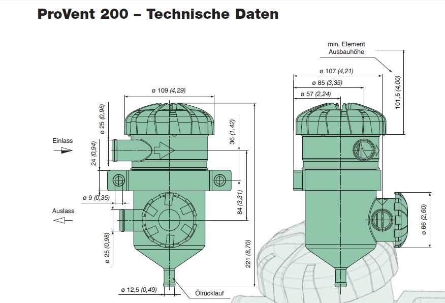

Приветствую! Судя по всему ваш выбор был сделан с учетом практического использования и назрел небольшой вопрос по данному сепаратору: не слишком ли мала скорость потока в вентиляции картерных газов, чтобы сепаратор работал корректно? Не получается так, что он собирает только часть масла, а остальное идёт во впуск?
Порвёт, в сепараторе очень большие вход и выход, он рассчитан на мощность 300кВт + кулер сухой, проехал уже более 13000 км фильтр не менял )

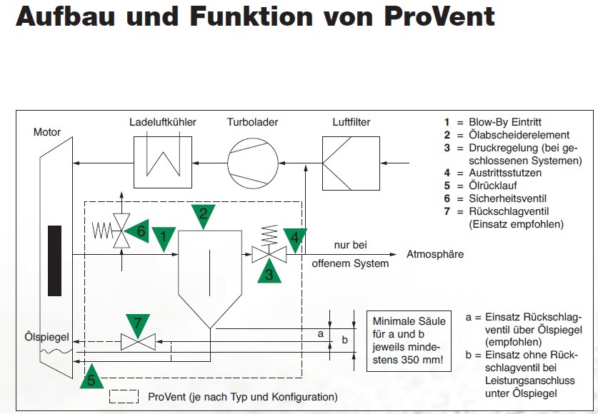

рядом с дроссельной заслонкой есть в блоке штуцер по моему 25мм диаметром на него одет короткий кусок шланга и тройник, из тройника один в коллектор по моему 16мм другой в впускной патрубок турбины 13мм, так вот я сделал на штуцер из блока 25мм одел шланг и протянул его к верхнему штуцеру он Манна он тоже 25 мм, а с нижнего протянул шланг к тройнику, маленький для слива масла пока подключил к маленькой емкости (потом сделаю слив в картер самое главное что слив должен быть ниже уровня масла на работающем двигателе!или просто в емкость но она должна быть герметична )

Вот моя задумка
www.drive2.ru/l/8448855/
Подписался. Как поставишь — почитаю. Заводские решения меня тоже привлекают, но нужно практикой проверять.
Хорошая помойка, тоже надо вопрос решать, зимой не использовал? Есть вероятность что может ее прихватить в -30 -40?! нет такой инфы?
Нет, если поставит как на картинке сверху то некогда не замерзнет ! Плюс в ней есть байпасная система .
Тоесть ближе к двигателю) По чем в $ приблуда?
130евро
Попробовать чтоле) В Картер засверливаться будешь?
у меня другая идея, в место сливной пробки в крутить тройничок в одно отверстия пробку в другое слив с сепаратора, если так получится сделать, тогда врезку делать не буду …
хорошая задумка!
Тоже думал туда ставить, в итоге к ножке аккума приварили :)
у тебя она компактнее, эта здоровая))) я когда ее в руки в первый раз взял( подумал где же найти место для нее)
Ну если так, то там ей самое место :)

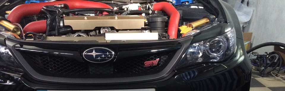

Последняя картинка красивая:)
мне тоже нравится) нужно поставить на главной странице!
Можно, но думаю, что немного ретуши требует;)
