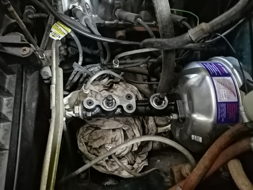

Начал искать где, уходит. Заднии тормозные цилиндры я исключил, т.к. поменял их только этой осенью. И начал искать протечкку от самого бочка. И увидел, что рулевой редуктор весь мокрый, ткнул пальцем, по запаху, тормозная жидкость. Оказалось тормозуха уходит из под главного тормозного цилиндра. Походу манжетам хана.
Этим же вечером поехал купил новый тормозной цилиндр. Ну и так, как тормозной цилиндр все ровно снимать, я решил и заодно перейти на новый вакумник.

Первым делом, я отсоеденил от рабочего цилиндра патрубок, по которому в него поступает жидкость из бочка, для того чтобы опустошить бачок.
Далее ключом на 8 открутил все тормозные трубки от тормозного цилиндра. И открутив еще 2 гайки, снял сам тормозной цилиндр.

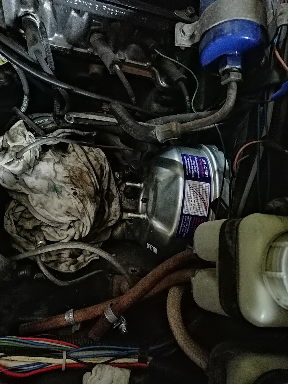

Потом приступил к снятию вакумника. Для начала нужно, открутить кожух руля, чтобы он не мешался и вынуть шплинт с педали тормоза, который скрепляет педаль тормоза с вакуумником.
И за педалями вы увидите гайки крепления вакумника. Вакумник держится на 4 гайках, откручиваем их, и вакумник легко выйдет из подкапоткного пространства.
Далее, в обратной последовательности.
Установил вакуумный усилитель. Да, по поводу штока вакумника.
По правильному, виличина выступа штока не должна превышать 1-1.5мм
Изначально я пытался его измерить штангенциркулем, но у меня не получалось, этого сделать, как это показано во всех инструкциях, поэтому я сделал на глаз, ориентируясь на шток старого вакумника. Вывернув шток на пару мм, с 9 часов на 6 часов. И все.
Далее установка нового тормозного цилиндра.
Странно, но маркировка нового цилиндра, отличалась от старого. Но на коробке было написано, что подходит к 2107. Поэтому я особо не переживал, он встал как надо.
Ну и в конце, ставим обратно все трубки, шланги и заливаем тормозную жидкость.

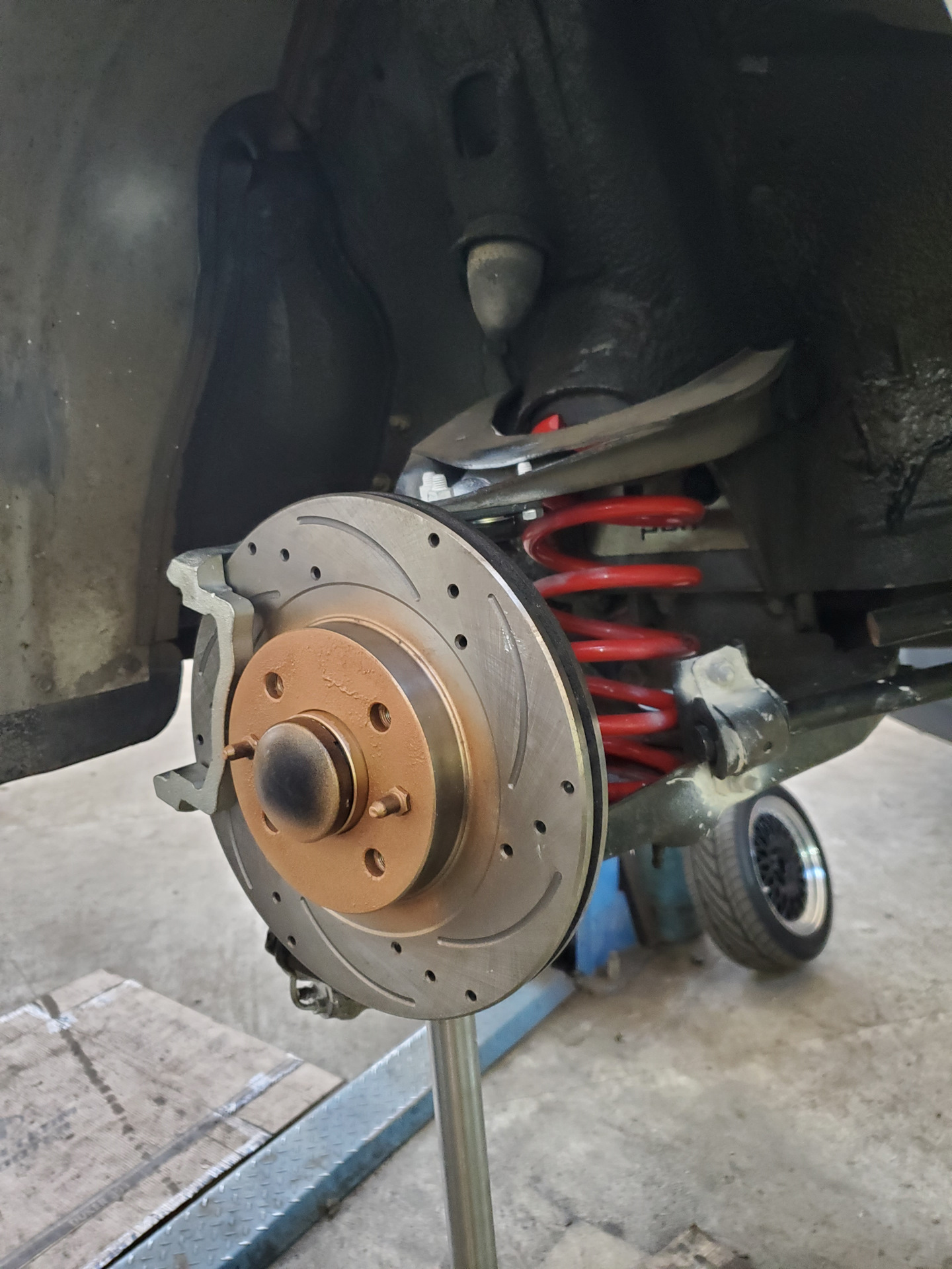

Нет, таких проблем нет. Даже планирую со временем перейти на 14тые тормоза от 2112
Я вот уже перешёл, советую! После родных считай что их не было вобще! Кому как конечно но я вот долго выбирал и остановился на Триалли DF544. Они самые хорошие по толщине и плотности металла и не трескаются как например Лада спорт. Ну и ценник если сравнивать сейчас с Брембо и Зиммерман гуманный.
Сколько обошлось?
Диски: 3800р, суппорта: 5000р, колодки: 800, шланги 800, ступичный узел усиленный ВАП 7000р. Это на перед.

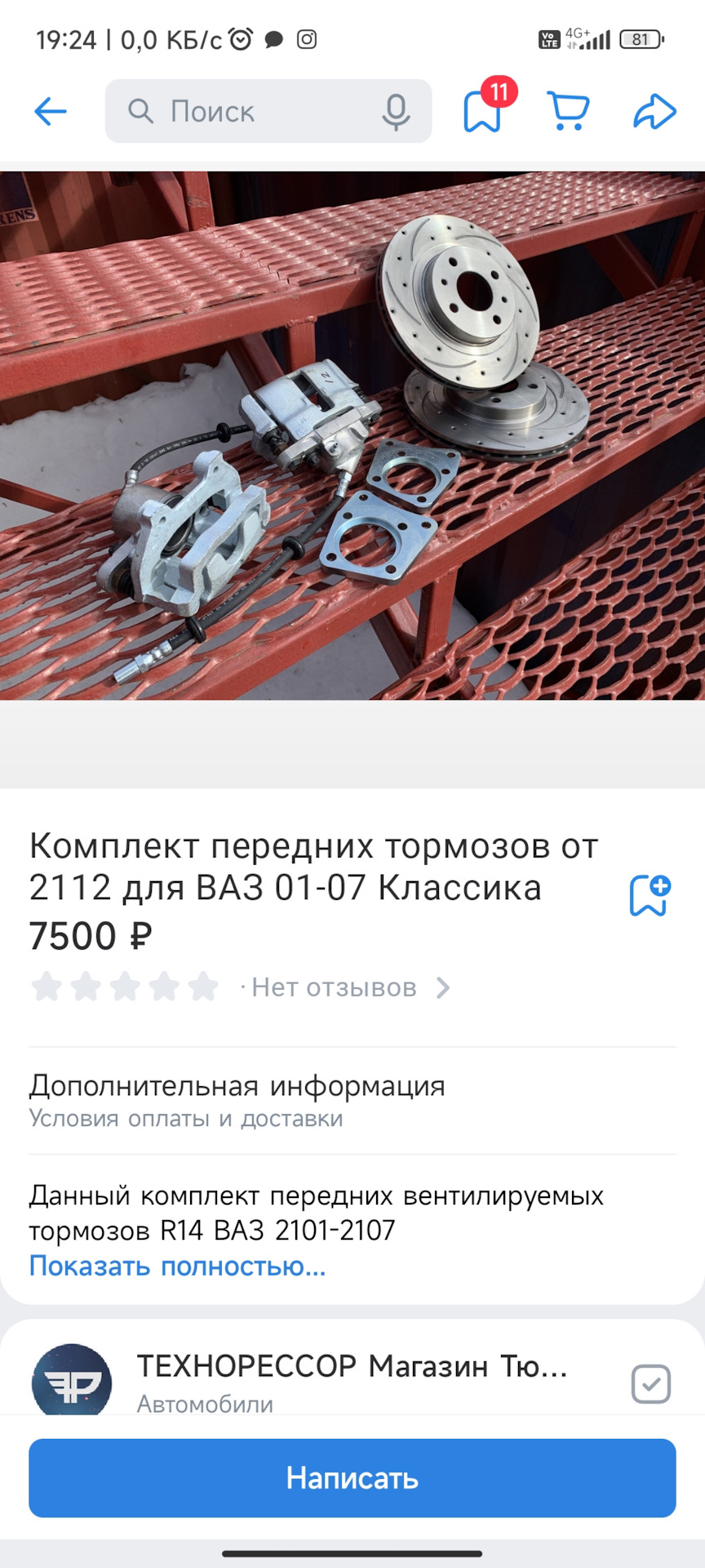

Да. И это ещё не оригинал АвтоВАЗ (ценник около 10тыс), а восстановленные. А кооператив пересмотрел много раз качество в разы хуже…
От Технорессор, комплект без колодок
Я видел этот комплект и даже заказал его, но у него его в наличии тогда не оказалось.
И сама суть низкой цены: диски автореал (по отзывам они не очень), суппорта не ваз и не восстановленные фиг знает как будут работать, вот и цена ниже…
Я в руках держал кооперативные ну они вообще в близи другие, не знаю доверия не было к ним.
Ну тут дело каждого конечно)
