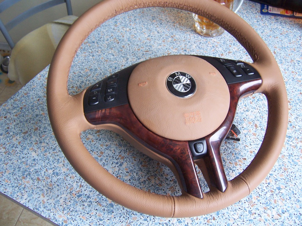

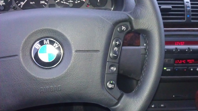

Была у меня на руле вот такая самодельная кнопка включения обогрева.
Проработала она верой и правдой полтора года и ещё бы работала, но была она самодельной. Но надёжной, но самодельной…
Краска с неё местами, из-за частого пользования зимой, слезла и как сделать её вид более презентабельным, я не знал.
Потому когда подвернулась возможность купить убитый руль( кто следит за мной сейчас заулыбаются… — Да! Это болезнь у меня — покупать рули :) у пользователя Qth-ob,
то я сразу ею воспользовался. Видите какая кнопка обогрева красивая и аккуратная?

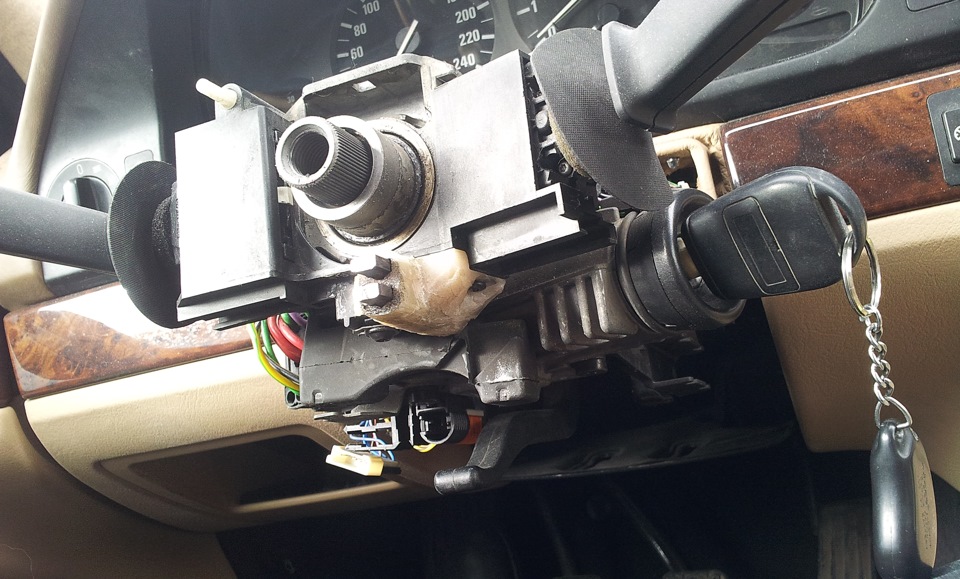

Руководствовался помимо желания поменять кнопку, ещё и желанием заменить самодельные детали в системе обогрева на оригинальные.

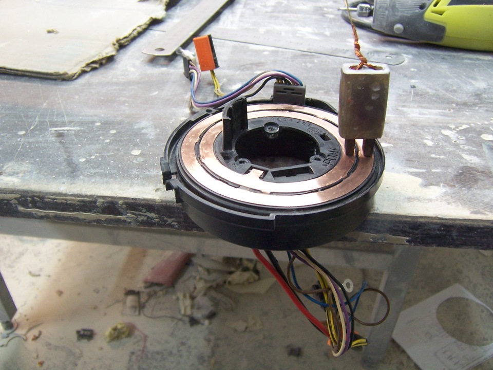

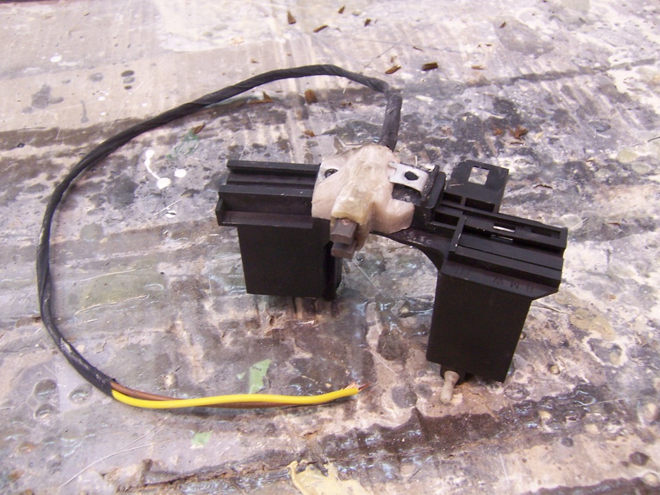

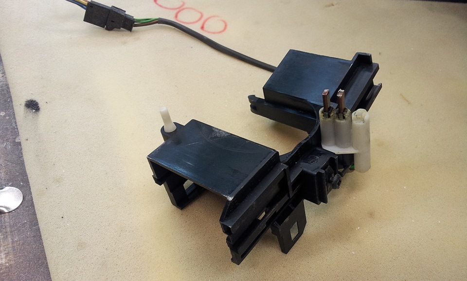

Вот такая оригинальная ракушка шла в комплекте с рулём. Бронзовые дорожки.
У меня же были медные выполненные собственноручно.

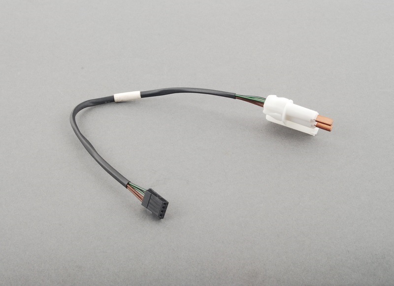

Их захотелось также заменить вместе с ракушкой. А меднографитовые щётки( на верхней фото) всё время напрягали, так как казалось, что они могут когда то выскочить из обоймы и замкнуться…( пунктик такой).
Поэтому обрадовался, что с рулём шли и оригинальные щётки
Правда пришлось докупать крепление под эти щётки, в которое они защёлкивались и чётко центровались.
Своё то я благополучно убил, когда изобретал крепление своих щёток :-)
Те не менее они проработали верой и правдой на машине более года.

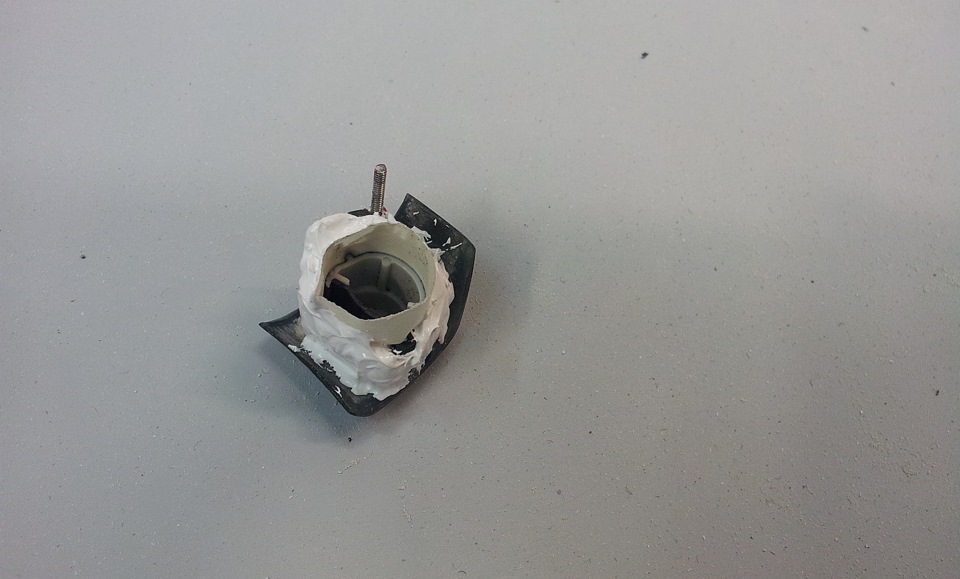

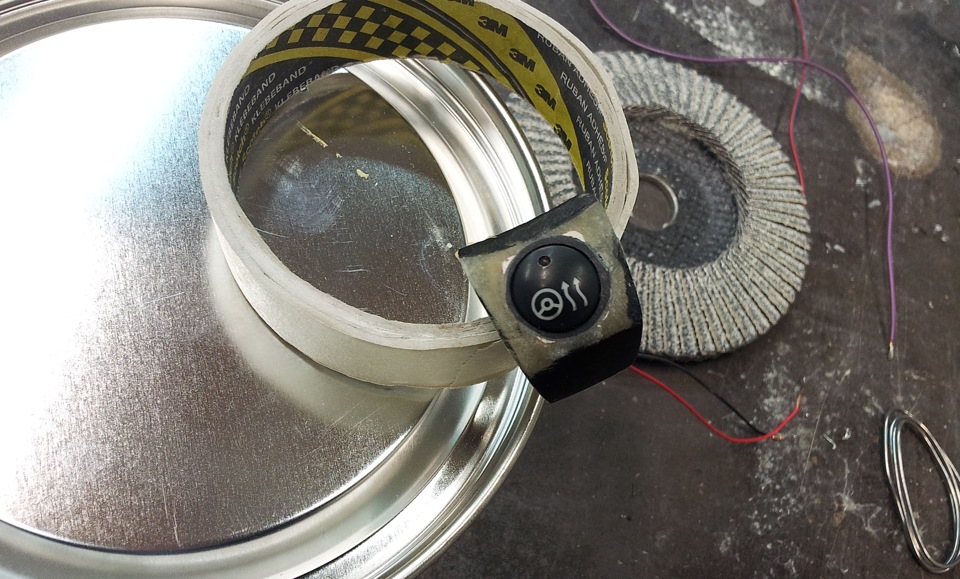

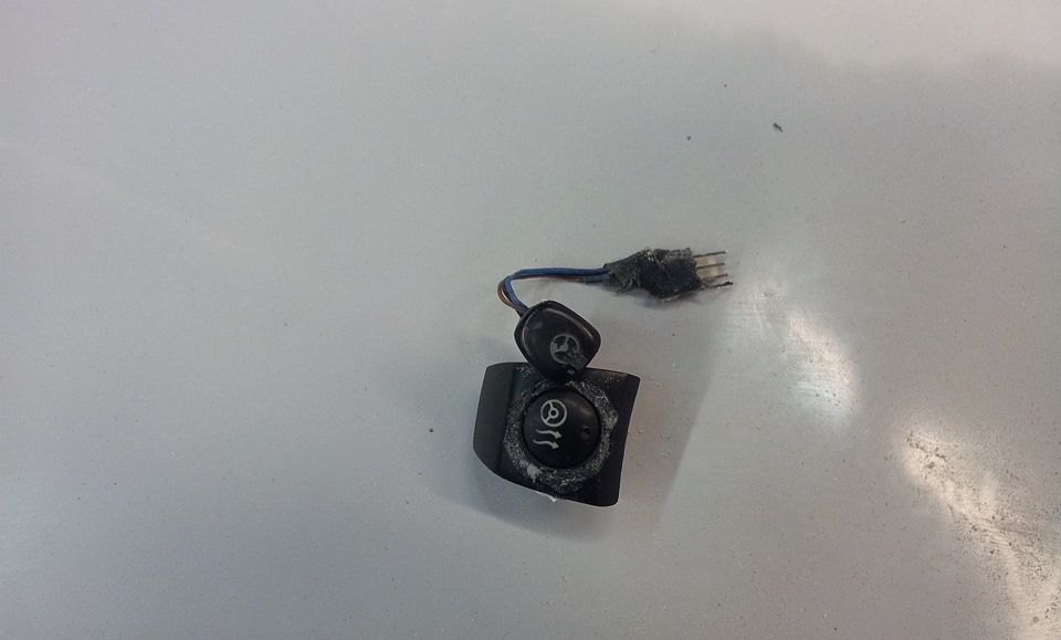

Но вернёмся всё же к кнопке. Нисколько не жалея о проделанной ранее работе, я разобрал свою самодельную и грубо, где то вероломно, надругался над её внутренним миром сверлом на 12мм… Потом также поступил с блоком на вновь купленном руле. С той лишь разницей, что здесь использовал отрезной флекс. Обрезал всё! Оставив лишь тонкие стенки обоймы в которой перемещалась кнопка. Ну и эту обойму с кнопкой выставил в зияющем провале моей( некогда целой) кнопке. И закрепил суперклеем. Затем по всей окружности соединения прошёл суперклеем с содой. Получилась единая деталь.
После, изнутри, добавил стекломассой тела каналу по которому кнопка перемещается.

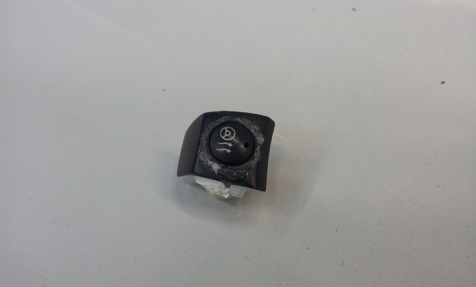

Для сравнения — что было и что стало
Снял мелкой наждачкой лишние выступы суперклея.

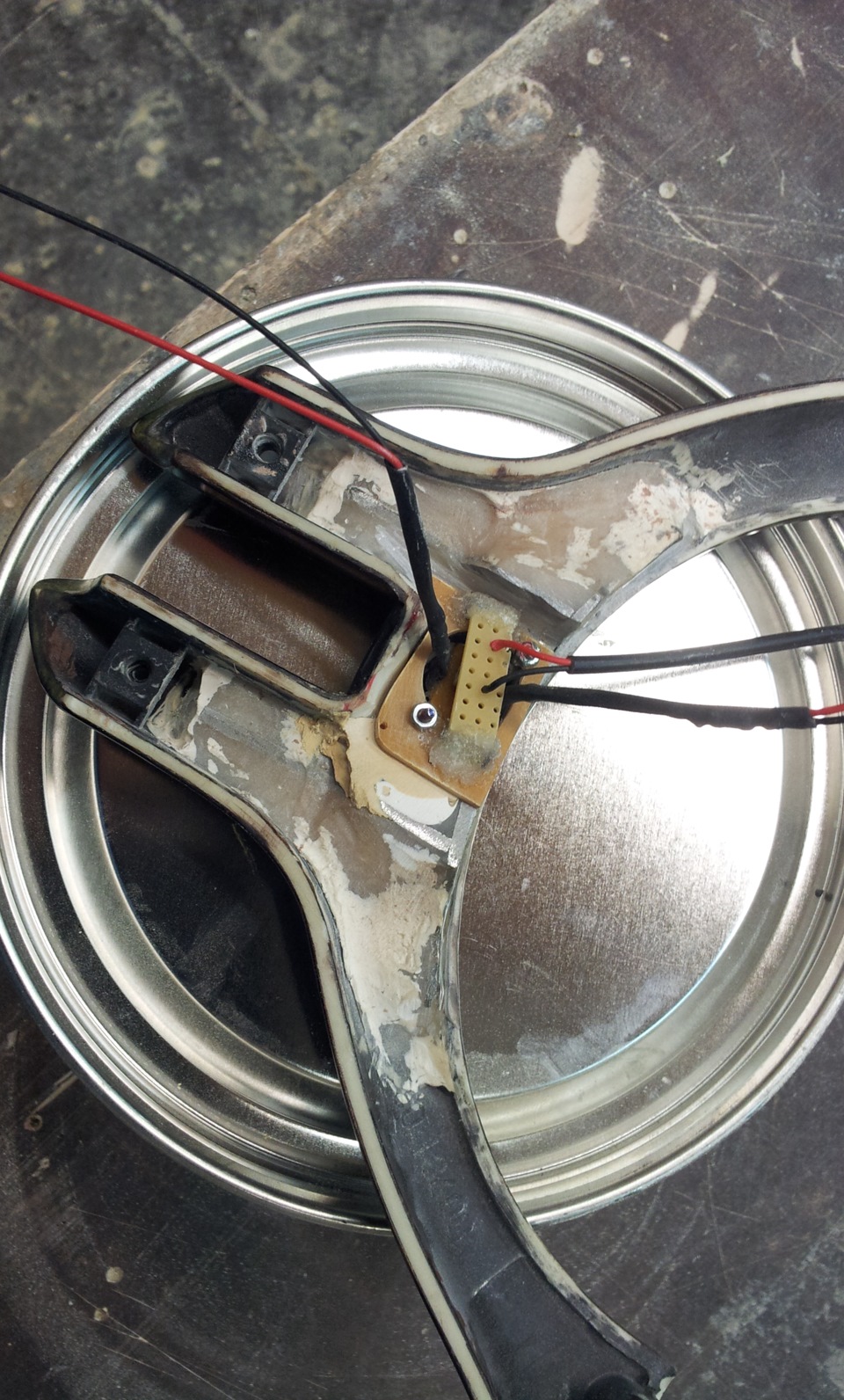

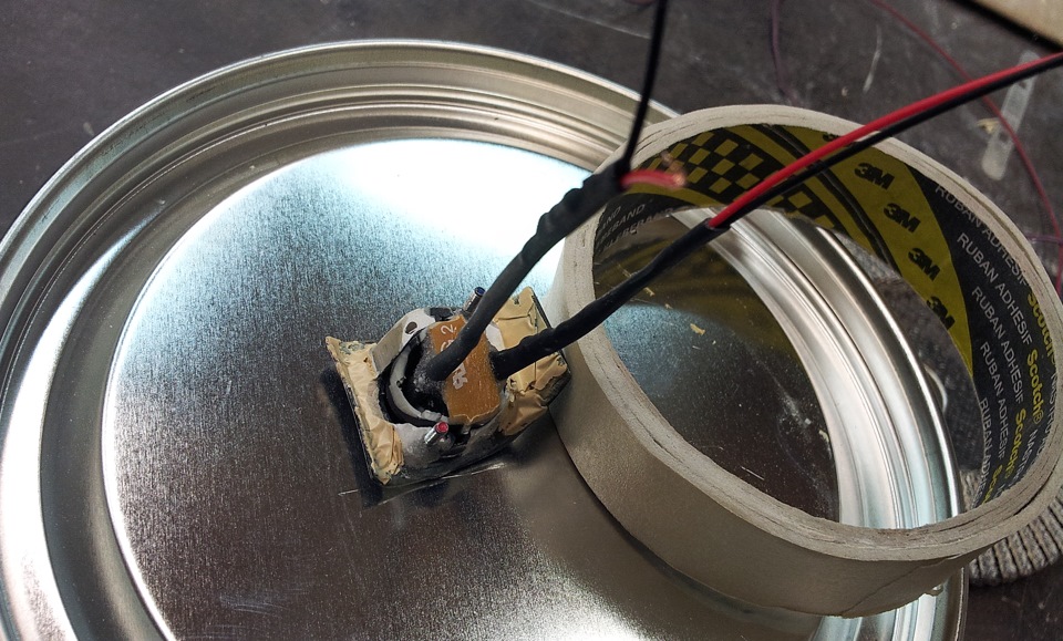

И начал с внутренней стороны образовывать собственно саму рабочую кнопку.

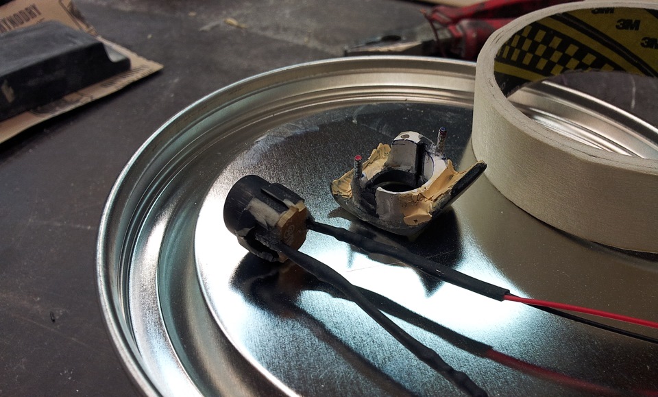

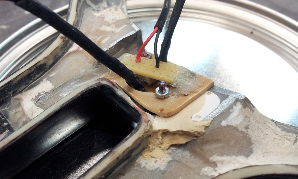

Кнопка( точнее толкатель микрика) вытянута из обоймы. В ней торчат провода 2ух микродиодов. Один на подсветку кнопки в фирменном стиле БМВ( кораллово-красный), второй на индикацию включения обогрева.

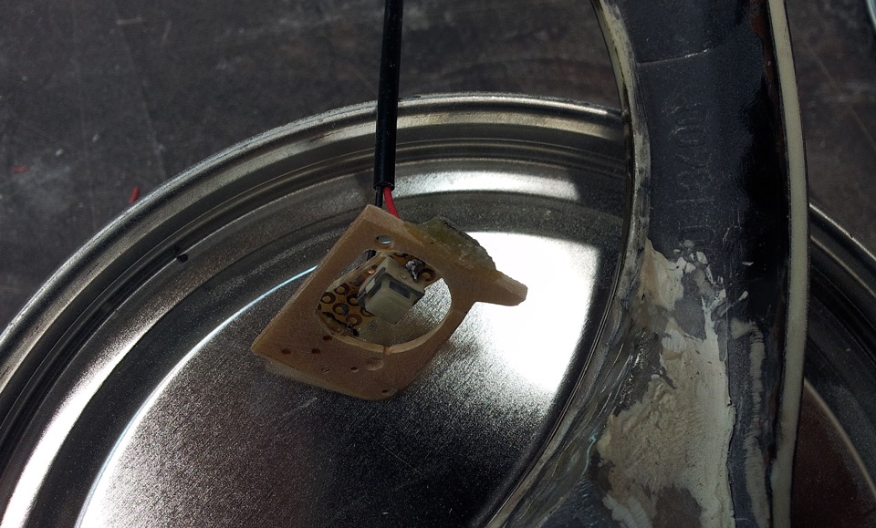

Немного исправил прошлые прорехи по подгонке к деревяшке.

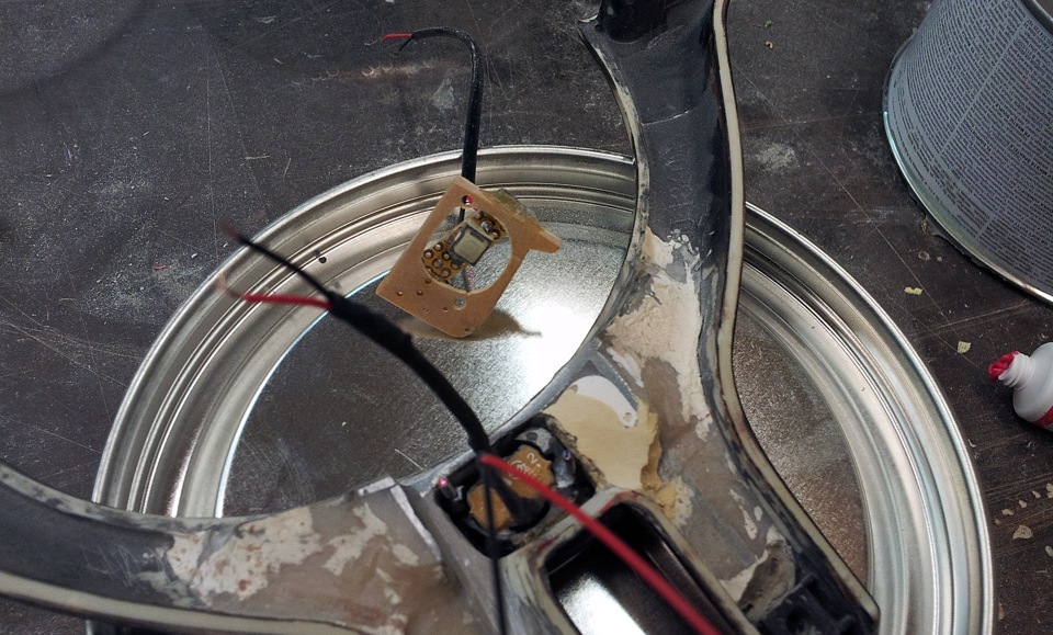

Изготовил крепления самой обоймы и на нём площадку с микриком включения.
Сборка крепления, обоймы и деревяшки.

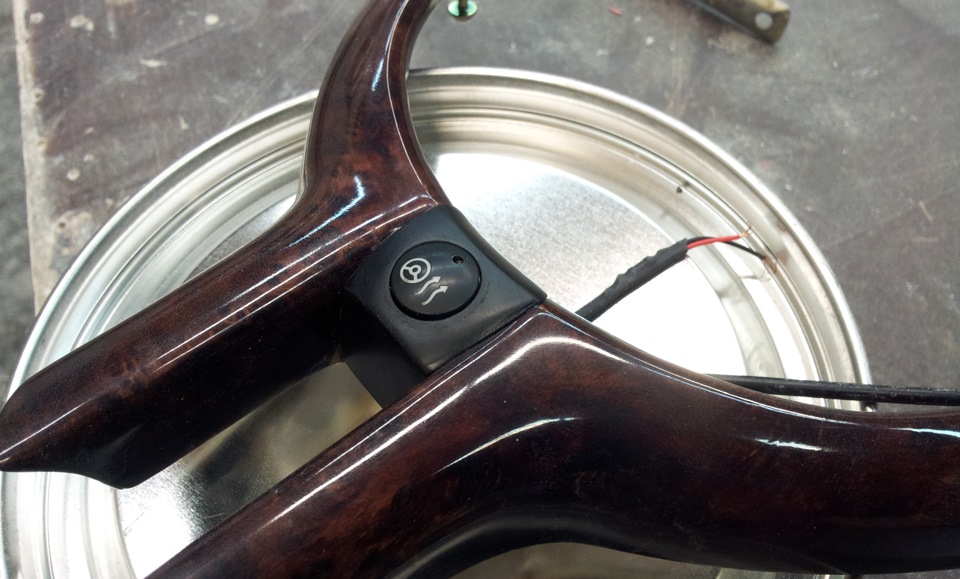

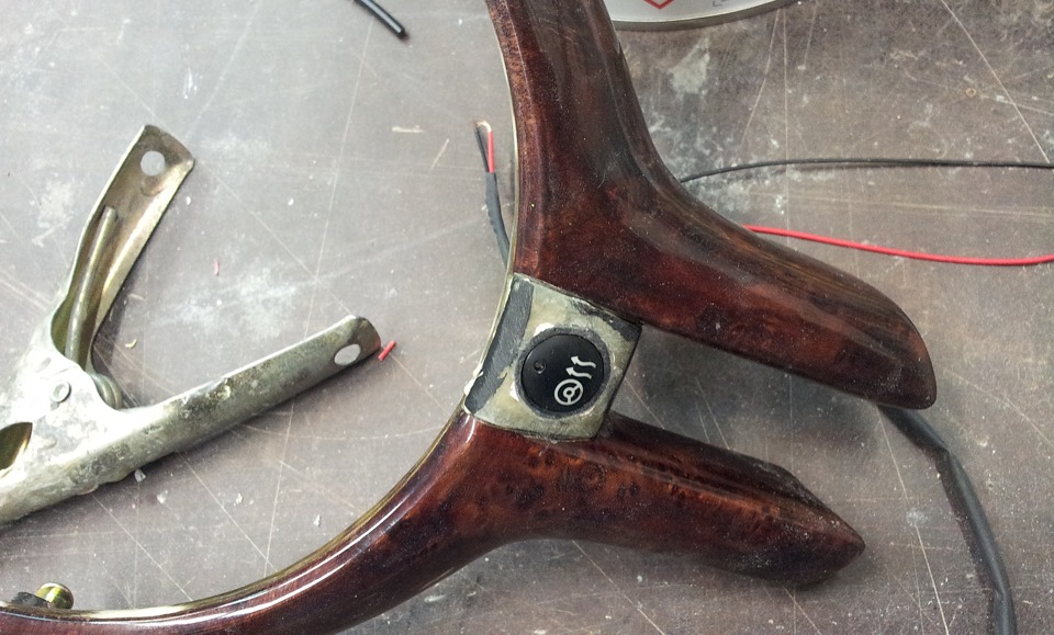

Немножко дунули чёрным матом и можно уже устанавливать на руль.

спасибо, а сам рисунок кнопки ты как делал? меня как раз это интересует.
В полиграфии вырезали по моему файлу( в корелдроу сделал) пиктограмму на плёнке. Я её очистил от мусора и наклеил на кнопку. После наклейки задул чёрной краской. Когда краска почти высохла аккуратно иголочкой поддел и снял плёнку. А так как верхушка была из оргстекла, то свет от диодов проходил только через пиктограмму и задерживался в покраске.

Я так понимаю от кнопки Вы взяли только клавишу с логотипом? И кнопка без фиксации?
Да, кнопка без фиксации — даёт только импульс минуса.
А сам блок управления какой?
Блок паял самостоятельно на реле и кое-какие радиодетали. 1импульс — реле замкнулось, 2 импульс- разомкнулось.
Рукасто! Схема своя или брали что-то за основу?
а не подскажешь, зачем кольца два? массу нельзя через колонку пустить?
Нельзя. Спирали всё же побольше "жрут" нежели простые потребители и им нужен отдельный хороший ток.

А что даёт сода?
Более крепкую сцепку нежели просто суперклей.

А чё корпус то вокруг кнопки не закрасили нормально?
Руль смотрится ну ооочень богато!
Да я вот только на фотках и увидел ореол вокруг гильзы. Живьём не видно, а камера микрокосячки вытащила на всеобщий обзор… Нужно будет поновой перелачить.
