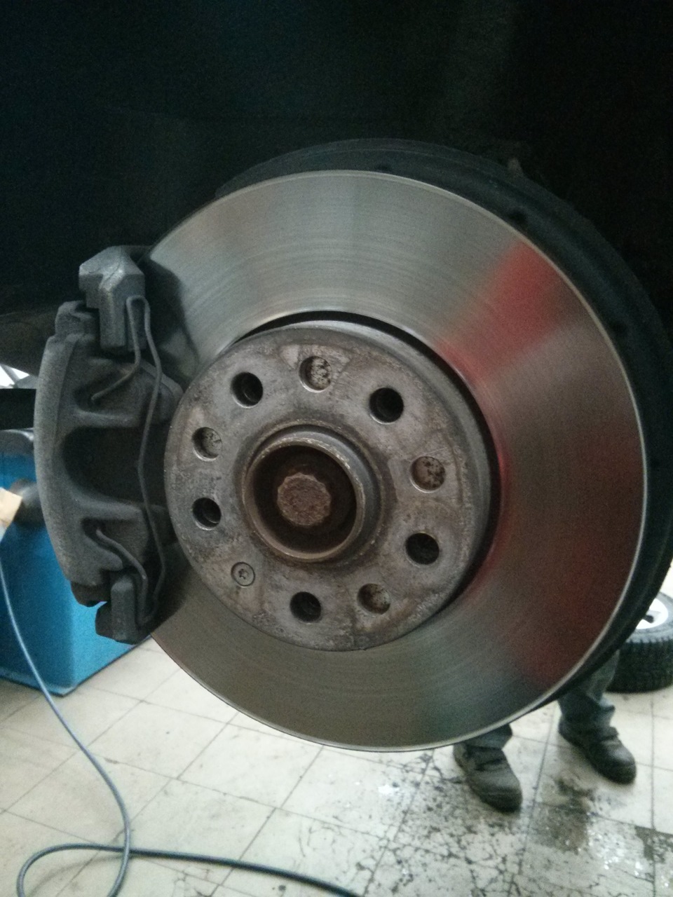

Раз уж я заехал в сервис к ребятам, чтобы убрать ППД, подготовился заранее и купил все необходимое, чтобы поменять передние тормоза с 288 на 312 мм. По совету большинства аудитории остановился на тормозных дисках ATE c кодом- 24.0325-0158.1 и выбрал для них тормозные колодки той же марки-АТЕ 13.0470-7184.2 (керамика).
"Тормозят, скрипят"- отзывы по ним были именно таковыми, вот и решил проверить, так это или нет.
Диски с отверстиями брать не стал, видел на D2 были фотографии, где отверстия трескались.
Итак, чтобы внедрить 312 мм понадобились новые скобы. Их я благополучно закупил заранее, вот они:
Ну и пока собирались новые стойки, в замен ППД, были сняты старые тормозные диски 288 мм, надо сказать они могли еще послужить, выработка была не критичной, а вот старые тормозные колодки полетели сразу в мусор.
Когда все собрали, нужно чтобы новые диски и колодки притерлись, а пока выводы делать рано. Тормозят, но как именно, и на сколько лучше, я не готов ответить, цели сделать это как можно скорее не было)
Доволен результатом проделанной работы при активной помощи дружеского сервиса vagtechbox, и вообще сегодня выдался отличный денек) Всем хороших тормозов! Адаптацию буду делать позже, когда пойму, надо мне это вообще или нет!
Вывожу отдельный список запчастей:
1. АТЕ 5N0615125- 2 шт. (брал б/у, цвет был серебристый после порошковой покраски) от Q3, Passat B6-7, Superb, Tiguan.
2. Тормозные диски ATE — 24.0325-0158.1 -2шт.
3. Тормозные колодки АТЕ -13.0470-7184.2 (керамика)- 1 комплект.
К слову-суппорта и грязезащитные щитки родные, как на RS.
И да, кстати, после обкатки в 250 км, можно сказать коротко-ТОРМОЗЯТ, и НЕ СКРИПЯТ=) Давление в ГТЦ пока не увеличивал, но в планах есть такой пунктик.

Как тормоза, притёрлись, доволен результатом?
Не совсем. Почему то первые серьёзные оттормаживания по трассе происходят как будто с вибрацией. Потом нормально. В общем надо привыкать к этому.
Андрей, а есть номер тормозных дисков? Они же с родными параметрами?
ATE c кодом- 24.0325-0158.1, код был в записи) Параметры не родные, родные параметры это 288. У этих дисков 312 мм. Толщина диска АТЕ, посадочные отверстия такие же, как в штатном 288 мм.

Вот ты меня заморочил))) А диаметр центрирования у нас родной разве не 57,1?
Внутренний диаметр, мм144
Высота, мм49.9
Диаметр, мм288
Диаметр центрирования, мм65

Пересмотрел все аналоги-65 мм, а на оригинал нет данных. Смотрел по exist с учетом моей комплектации.
наверно, так и должно быть… А вторые параметры ты от чего написал?
от штатного 288 только не VAG а АTE

скобы б.у. брал? каков бюджет всего комплекта на перед?
Скобы бу-4. Тормоза примерно 8.8 тыс, на память не помню.
а от чего скобы взял?
парень, который мне их продал, сказал просто-не парься, это именно те скобы, я правда не знаю с какой они машины)
Demarean
Скобы от Q3, Passat B6-7, Superb, Tiguan… ATEшные.
