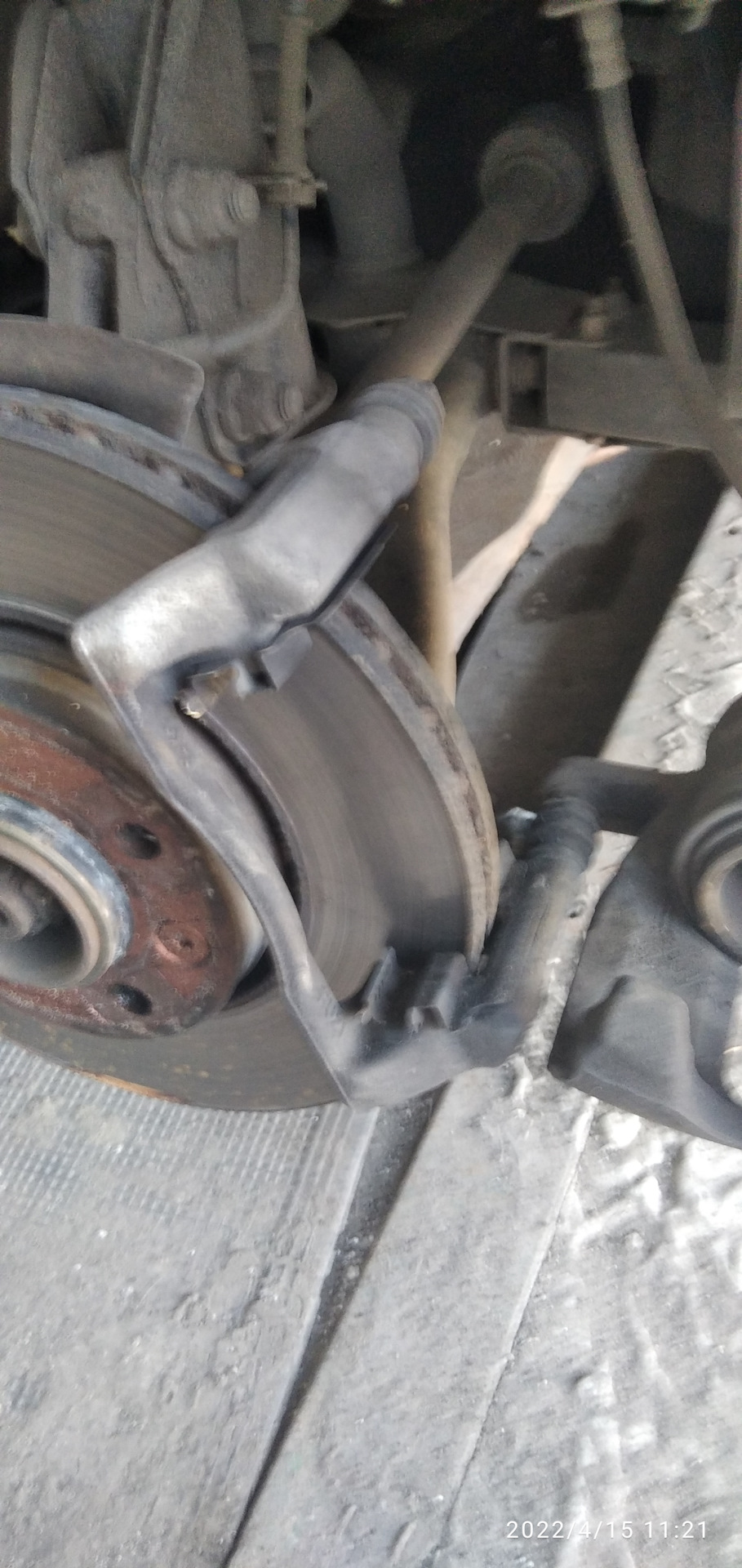

На драйве и на ютубе сотни инструкций, как менять тормозные диски и колодки на Лада Веста.
Единственное, хочу поделиться нюансами, возможно очевидными, но тем не менее, на которые необходимо обратить внимание.
1. После установки тормозного диска его необходимо протереть очистителем тормозов, чтобы убрать небольшой масляный слой, который был нанесен на диск на заводе.
2. Скоба и направляющие суппорта с завода ставятся на фиксатор резьбы. Я сомневаюсь, что болты скобы и направляющих самопроизвольно открутятся, но тем не менее.
3. Прежде чем устанавливать новый тормозной диск необходимо тщательно очистить ступицу и смазать медной смазкой.
4. Вообще желательно все чистить и не жалеть очистителя тормозов.
5. При замене тормозных дисков необходимо ставить комплект новых тормозных колодок.

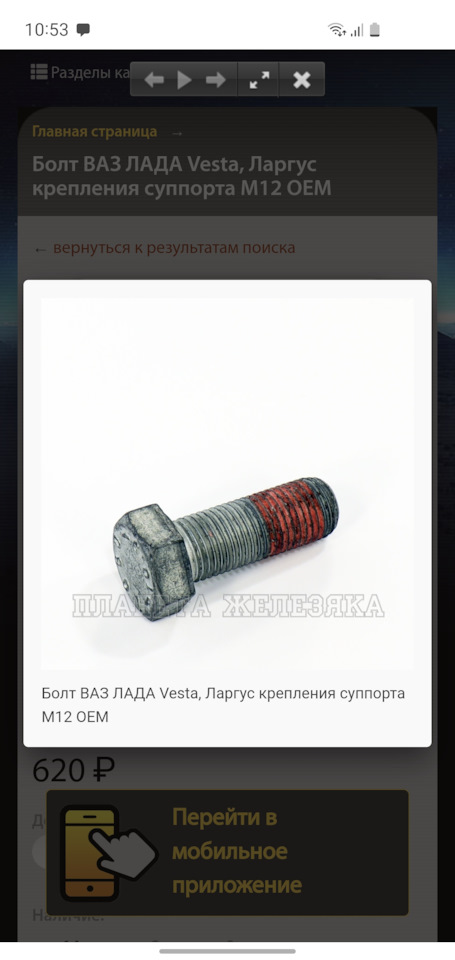

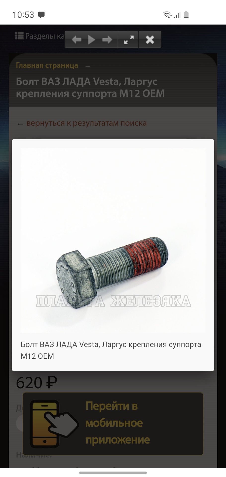

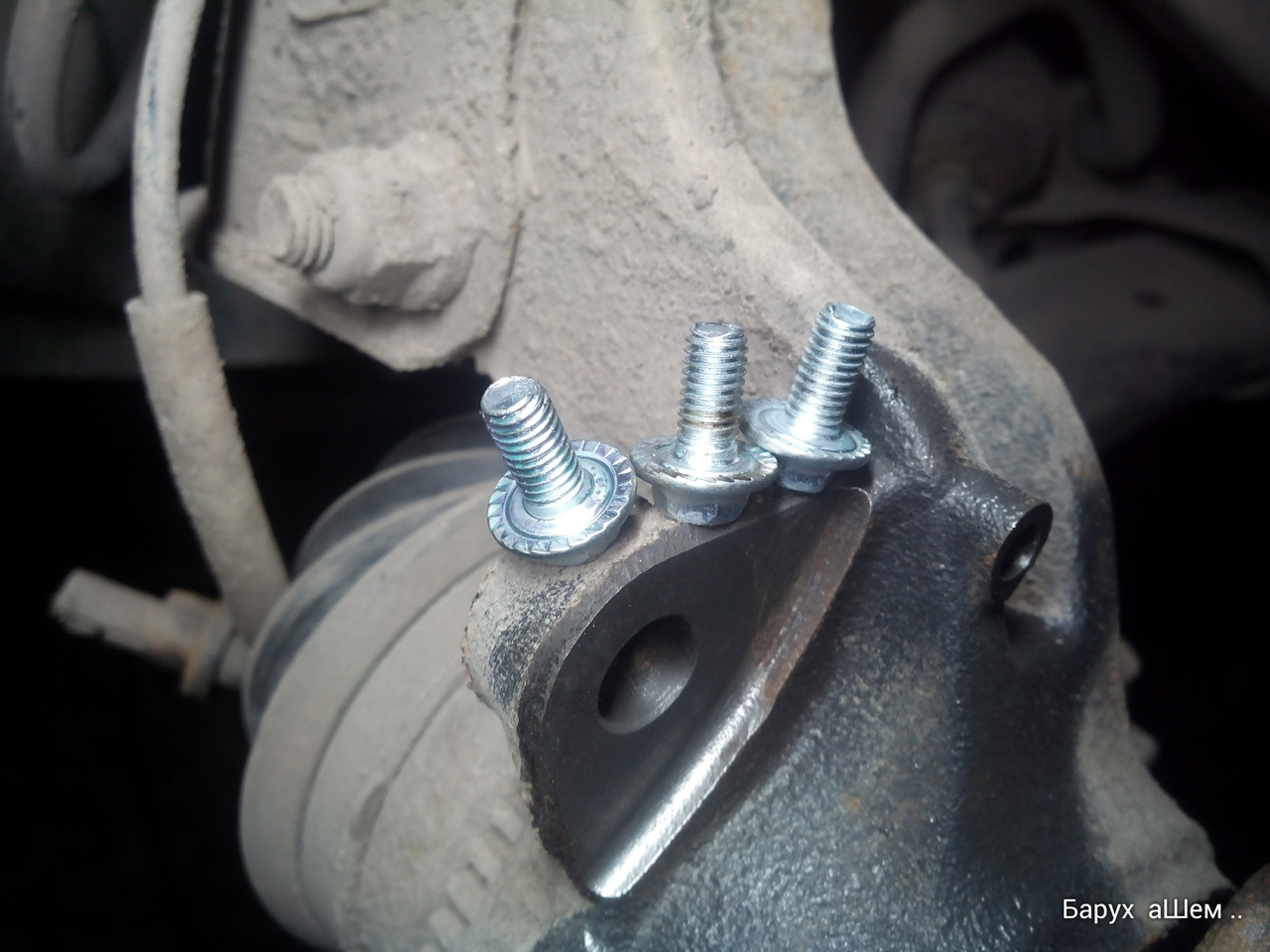

Вчера менял диски и столкнулся с такой проблемой.
С одной стороны не смог снять скобу суппорта — сорвало головку болта. Так вот, нигде не могу найти эти болты. В магазинах никто не может подсказать, в каталоге найти не могу. Не знаю даже как он правильно называется и его типо-размер.
Подскажите пожалуйста или его типо-размер или код.
И как его можно снять самому.
Там головка на 19, но она уже прокручивает, если забить 18 головку это поможет? ВДэшкой брызгал. Молотком стучал. Не помогает ничего.
Оно?
В том то и дело, что незнаю. Надо было сфотографировать с другой стороны когда менял, но кто же знал, что столкнусь с такой проблемой…

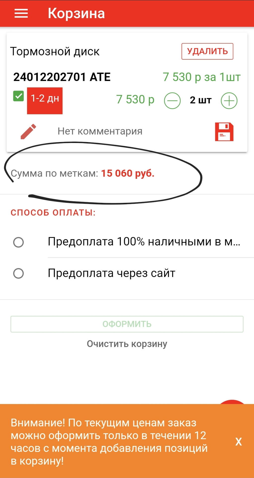

Диски такие
Сейчас также стоят АТЕ диски от 6до 7 Екзист Емекс
Один? А до повышения комплект можно было взять за 6
Пишут за оба
Значит вам везет

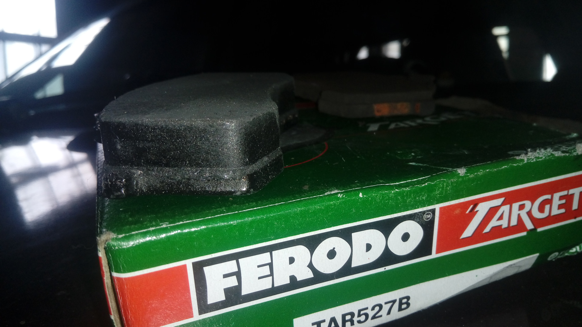

Когда катаешься на мягких Ниппоне или зелёных Феродо, там пять комплектов колодок уходит за 10-ть лет = 137.800 км. пробега Газ / Тормоз как в ралли, иногда зажимая обе педали одновременно, для быстрого прохождения поворота, с остатком накладок 1-2 мм.
И на 11-ый год уже пора менять тормозные диски.
А если брать Лада Деталь или тому подобное, что-то жесткое, которое уничтожает диски, то — да.

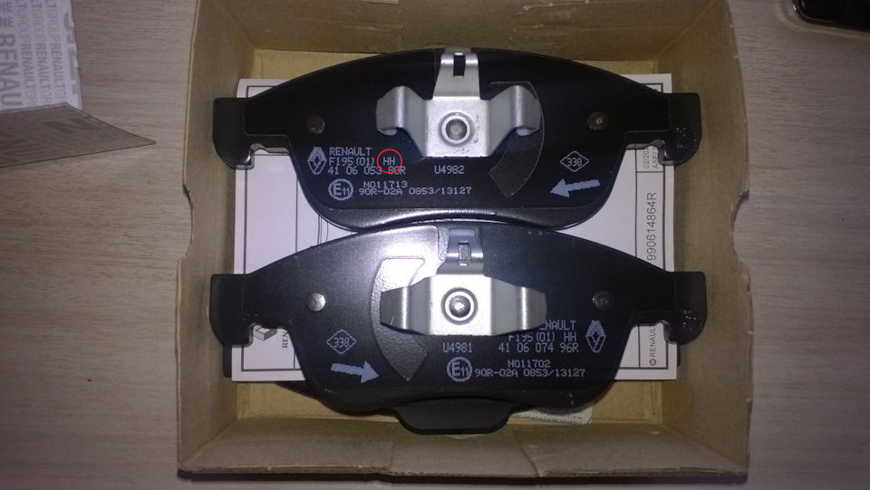

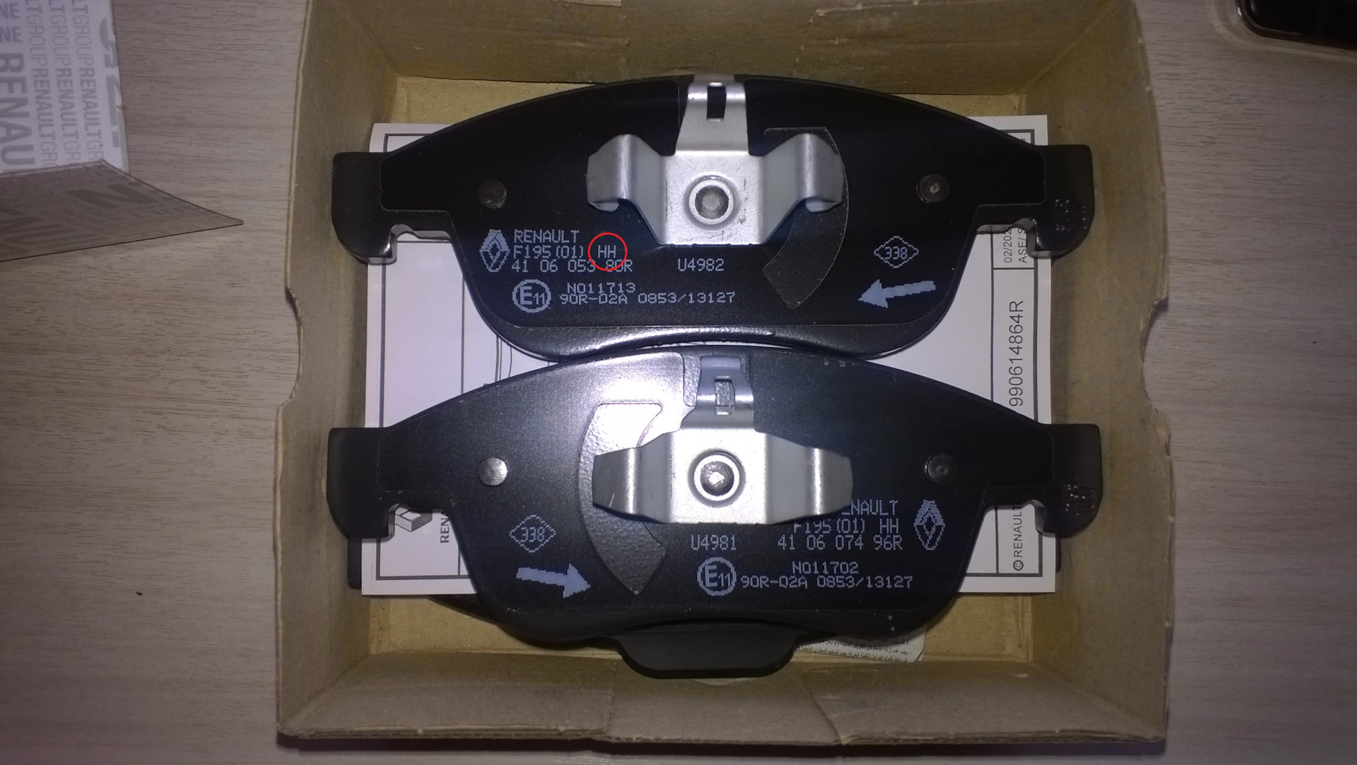

Как оцените колодки Рено и АТЕ?
Рено ориг. злые, но и тормозят, т.к. коэффициент трения НН. Два разных комплекта устанавливал от других производителей- вата, вернулся к оригу.

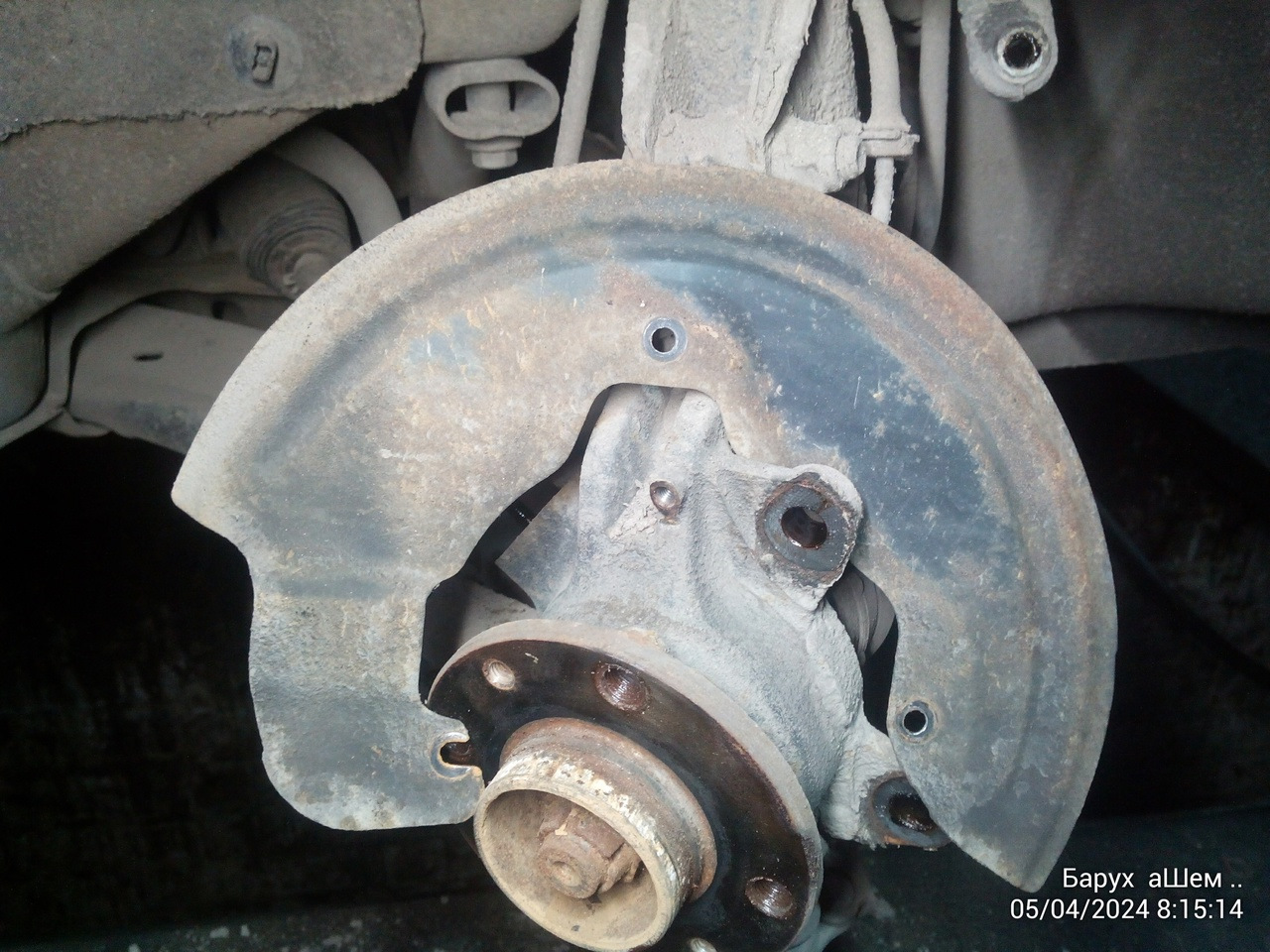

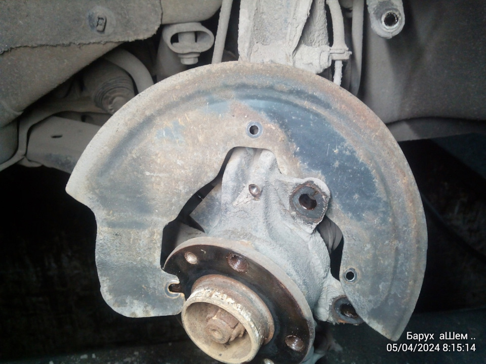

Щиток подржавел прилично.Реагенты?
Я думаю да, потому что все ржавое
Желания покрасить щитки не возникло?)) Как дела обстоят с задними тормозами?
Сначала были мыли заменить их на новые, но в итоге отложил эту идею)
Задание тормоза барабаны, ручник схватывает в самом самом конце, щелчков 10-12 наверное)
Задние колодки купил, будет время буду вскрывать барабаны)
