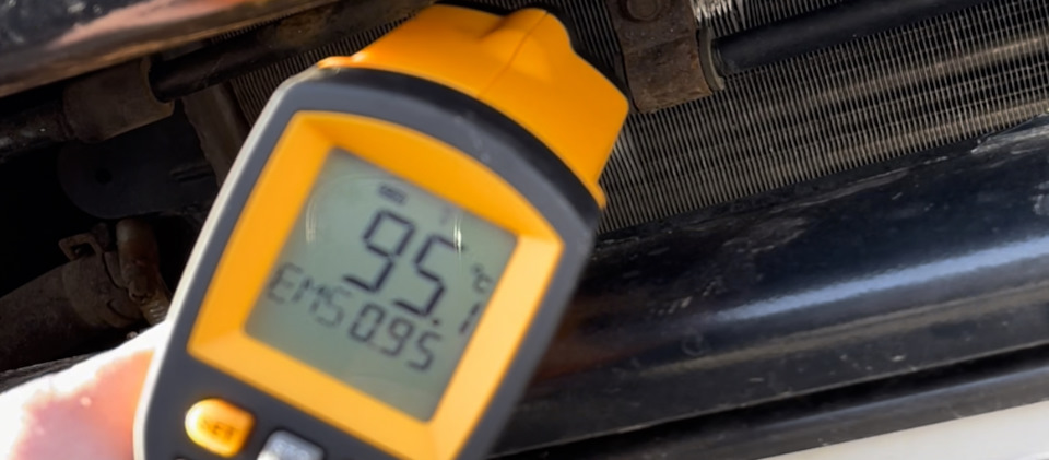

В общем поставил и проверка показала что выключатель прекрасно работает, вентилятор стал включатся раньше.
Вот как было и как стало!
БЫЛО РАНЬШЕ НА 102/97° родном датчике
При этом Т в радиаторе 95° (а в моторе больше и это плохо для РТИ и масла!)
А вот как стало на новом 95/90°, теперь резиночка и сальники в моторе будут служить дольше, а так же масло сказки вам спасибо)) ну не прям вылезет с горловины и скажет))), а будут работать дольше и с лучшим качеством!

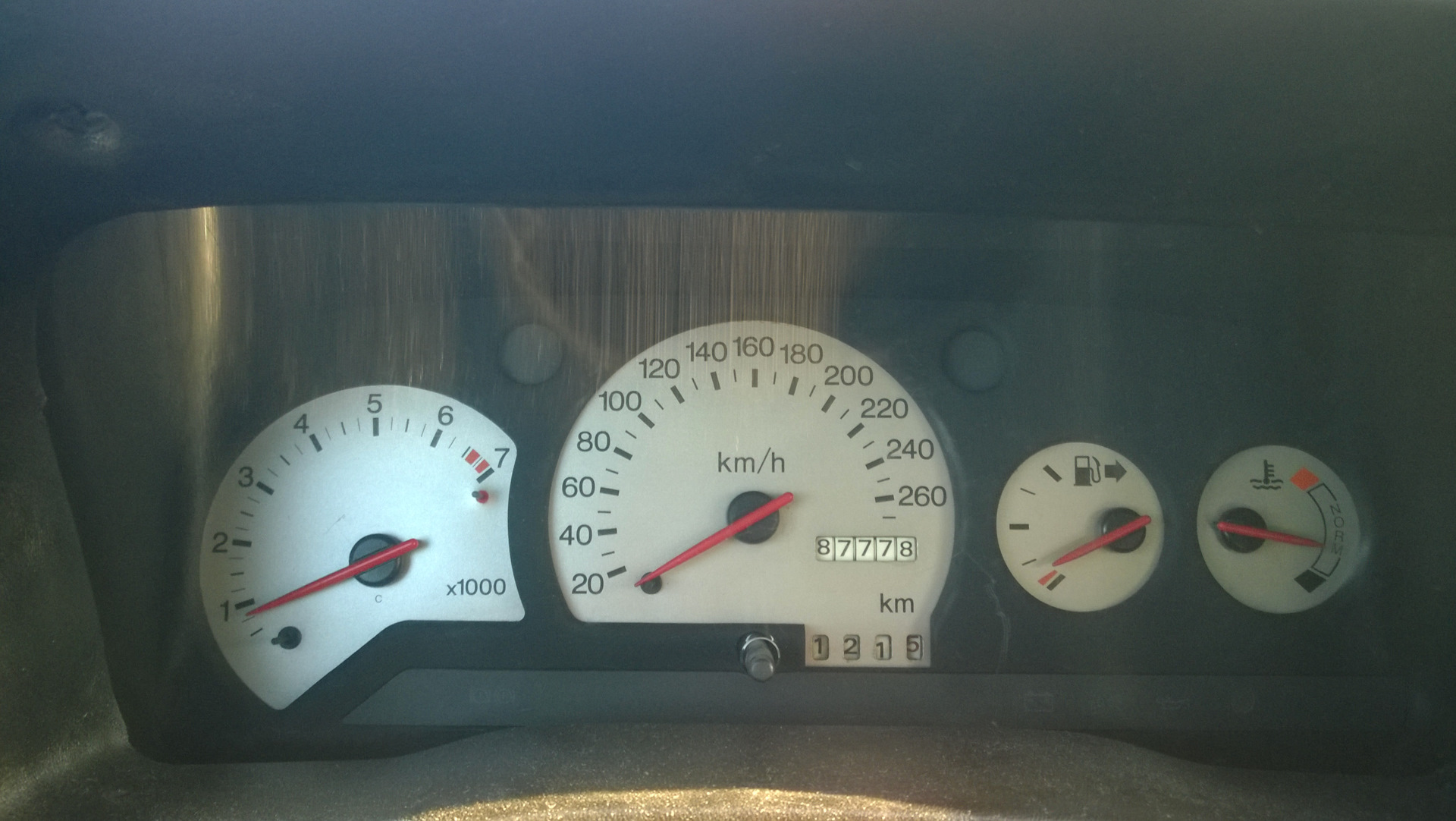

Одно но, как мне кажется стоит не заводской датчик на температуру приборки и завышается показания, так как датчик давления так что стрелка не должна входить из зоны NORMAL иначе это не логично и не комфортно для водителя. Может быть займусь этим вопросом.
Термостат срабатывает в зоне буквы A (normal)
Если я заменю датчик Т на приборку (стоит пол корпусом термостата я тут допишу информацию с фото срабатывания термостата и термовыключателя.

По датчику Т на приборку точно вопросы, показания завышены
Да я и искал по 612му только аналог стоил 20/25$)) мне проще фишку перепаять
А можешь сказать на сколько завышены? Где например должно быть 88 на буквах?
по моей приборке примерно 88-М
90°C R-O
вентилятор включается(95 °C)O-N
красная зона 120°C+
