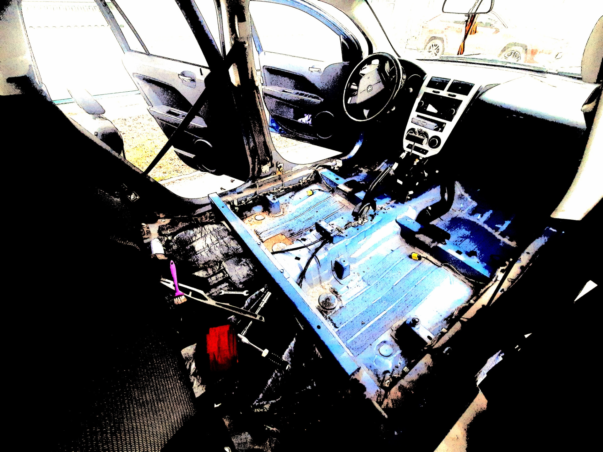

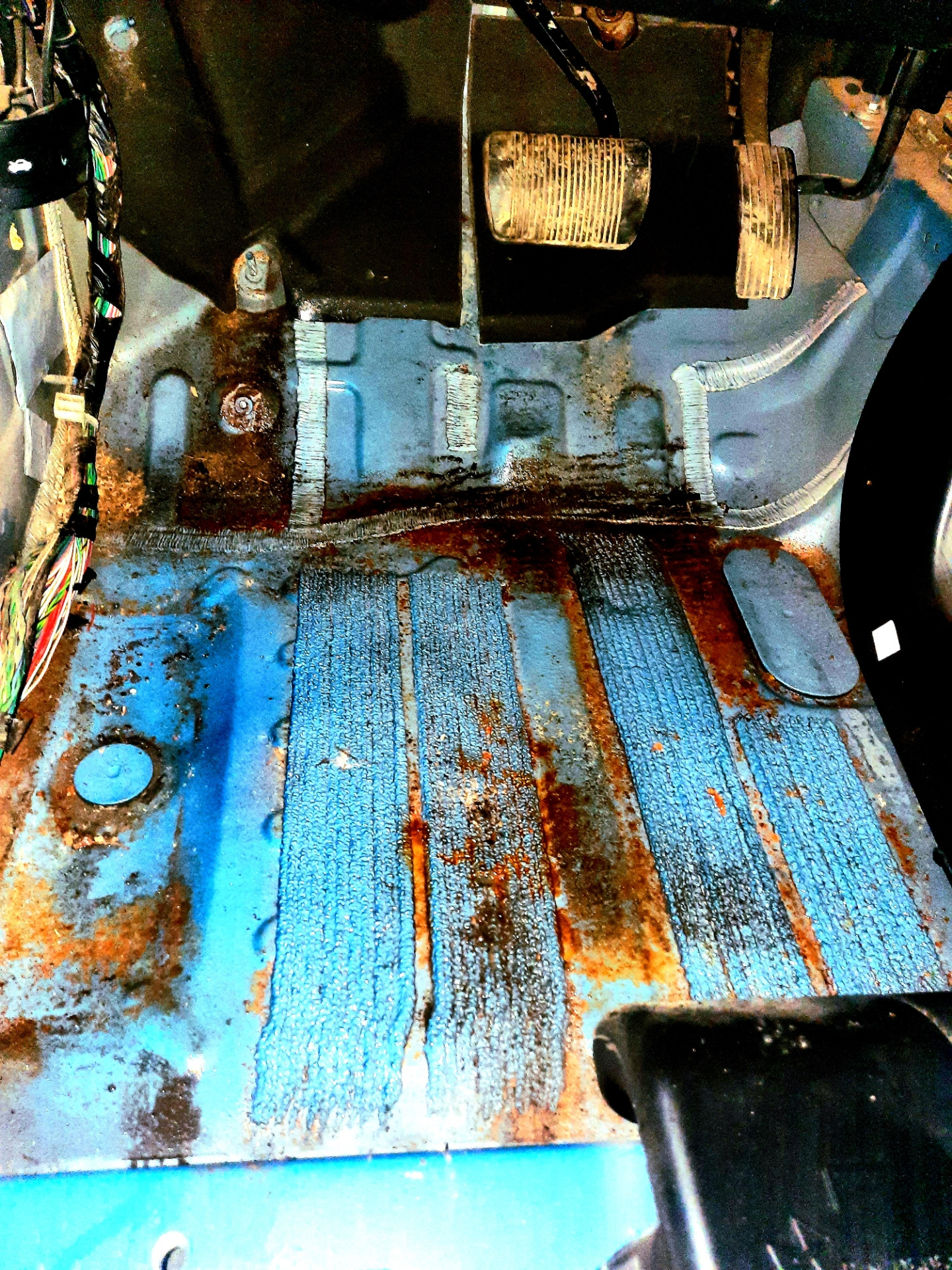

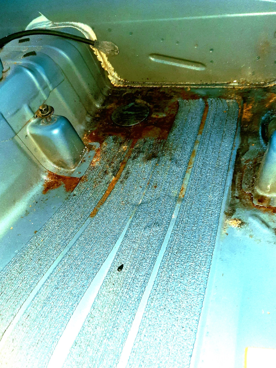

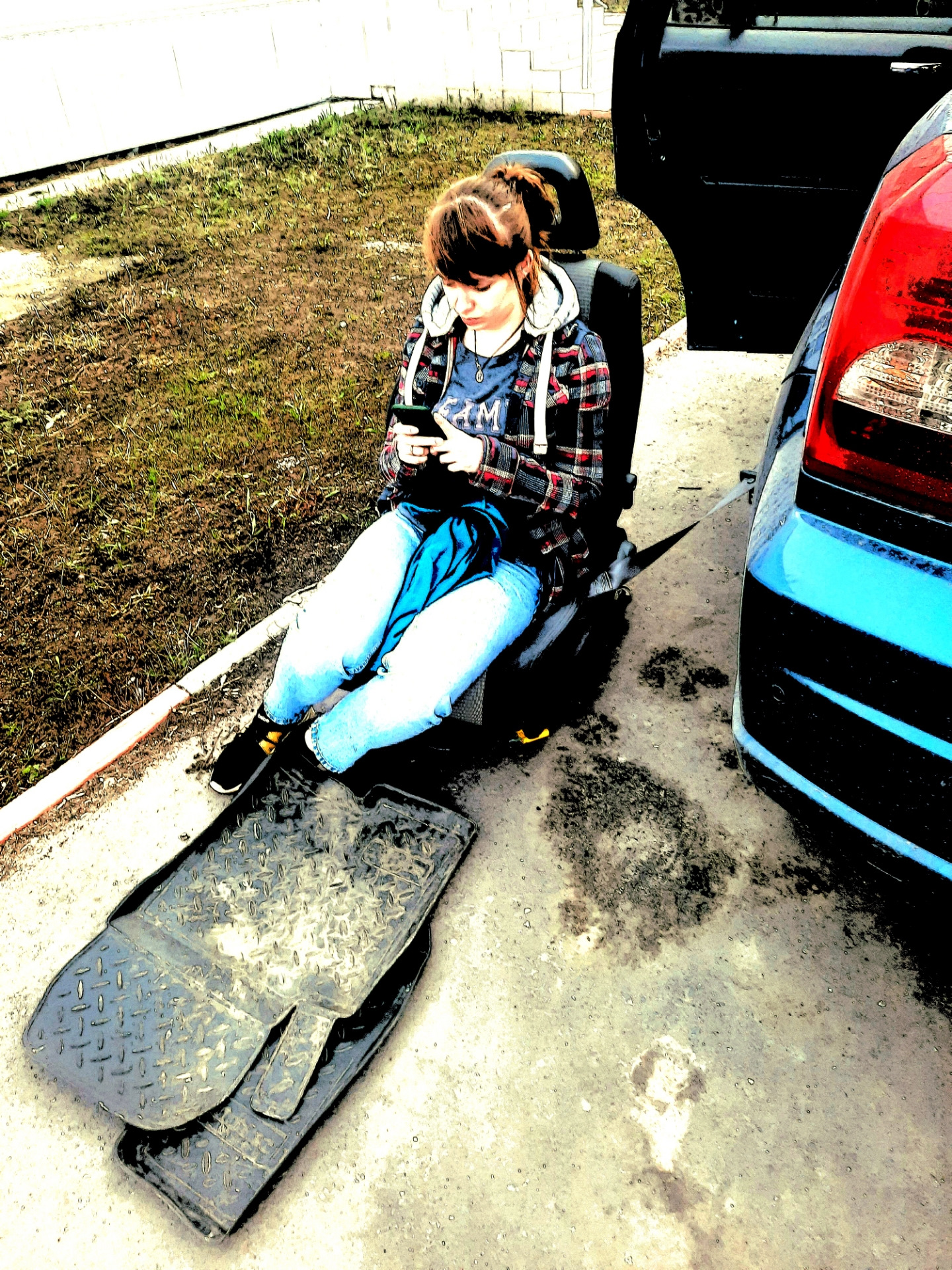

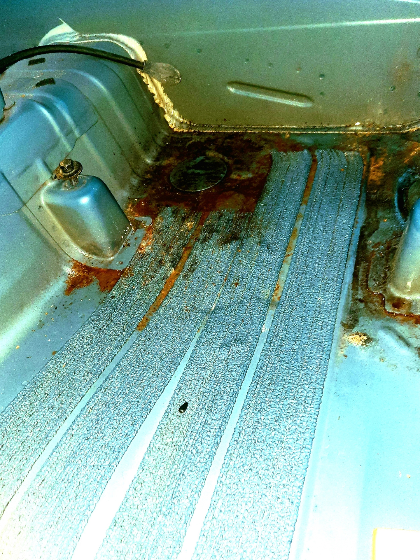

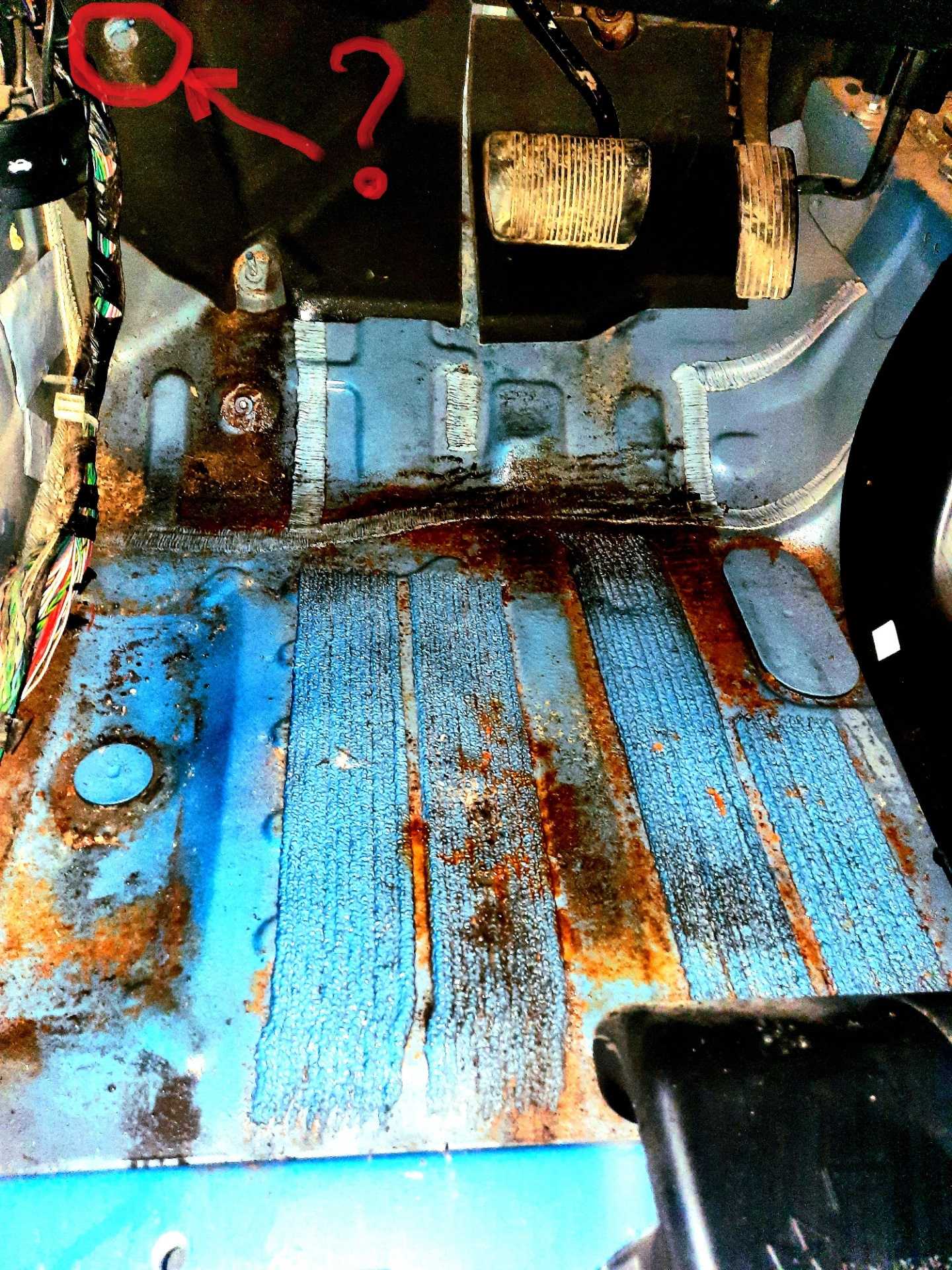

Разобрал салон по вопросу "а чё как у меня там под ковром полы?" Вовремя. Штатная шумка под ковром и на моторном щите мокрая насквозь. Вода отжимается и вытекает струйкой. Теперь сушить и обрабатывать. В общем вовремя, пока не так и страшно всё.
а вы уверены, что столько воды в салоне только из-за ковриков? в моем случае когда-то забился дренаж за крылом и по этой причине вода просачивалась под водительский коврик.

Дренажи все проверил, ничего очень страшного не нашёл. Мусор был, но не "наглухо" забиты были.
У меня вопрос. Тоже разбирал салон, но не понял, что там?
Тк это пластик крепится. Который переходит в порог. На эту шпильку пластиковая клипса накручивается.
