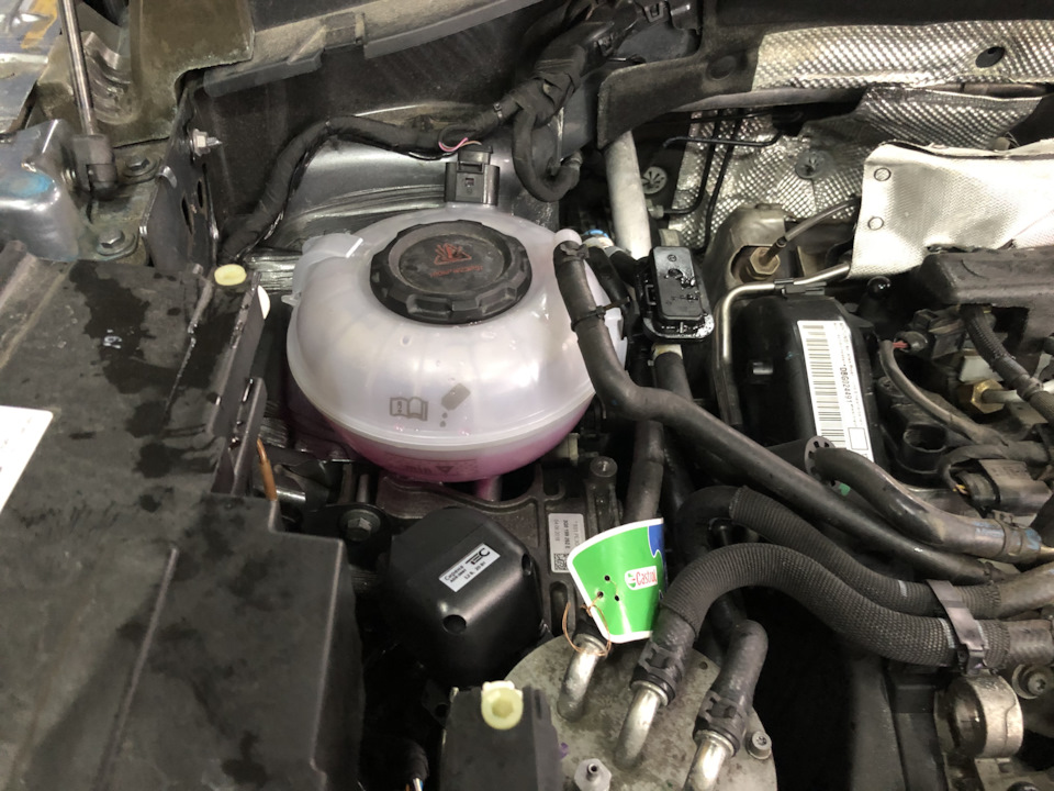

Процесс смены бачка, как и промывки дистиллятом системы охлаждения не снимал. Отмечу, что воду грел предварительно на батарее, чтобы не заливать в горячую систему при промывке совсем уж "ледяную".
Разумеется, если всё делать по "феншую", то надо лить или хорошо горячую воду, если и двигатель горячий или давать ему остыть, если вода холодная. Но так не делалось. Разогревать 8 литров воды (столько, примерно, жидкости в системе охлаждения дизеля) не удобно, а давать хорошо остывать двигателю — очень уж долго.
Всего было выполнено 2 промывки водой, поле чего в систему заливался уже разведённый, с учётом не сливаемого остатка порядка трех литров воды в системе ОЖ, антифриз. После двигатель хорошо прогревался.
На следующий день долил около 100 мл антифриза — вышли остатки воздуха)

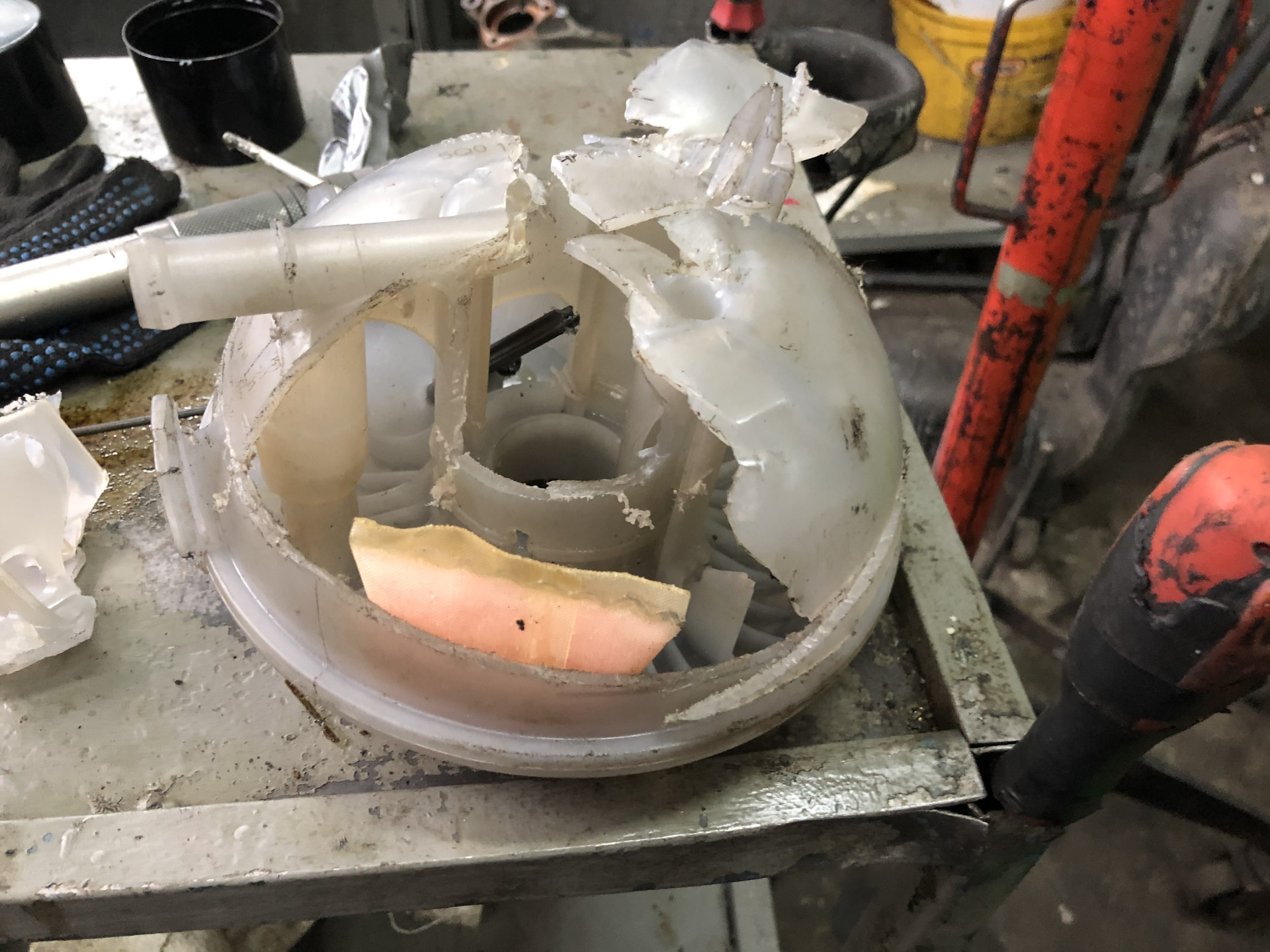

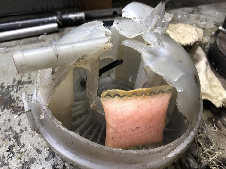

А старый бачок яростно сражался, но все-таки пал перед превосходящей силой электропилы и показал своё внутренне силикатное убранство:
Увы, но ваг всегда был довольно щедр на возможные "сюрпризы" для владельцев, но, хотя бы, от одного избавился.

Сегодня пытался вытащить пальцами этот мешочек — ни в какую. Наверное нужны узкогубцы, иначе никак. А мешочек по размерам пройдёт через горловину бачка, не знаете?
Если у Вас бачок позволяет достать мешочек, то пройдёт, удобнее всего доставать изогнутым корнцангом.
chava-89
Я вытащил тонкогубцами.

Нет, пакет этот точно не порвётся, но я имел счастье менять радиатор печки на октавии а7, из-за гребаного G13…
У некоторых, увы, рвётся. На кодиаках несколько человек знаю.
