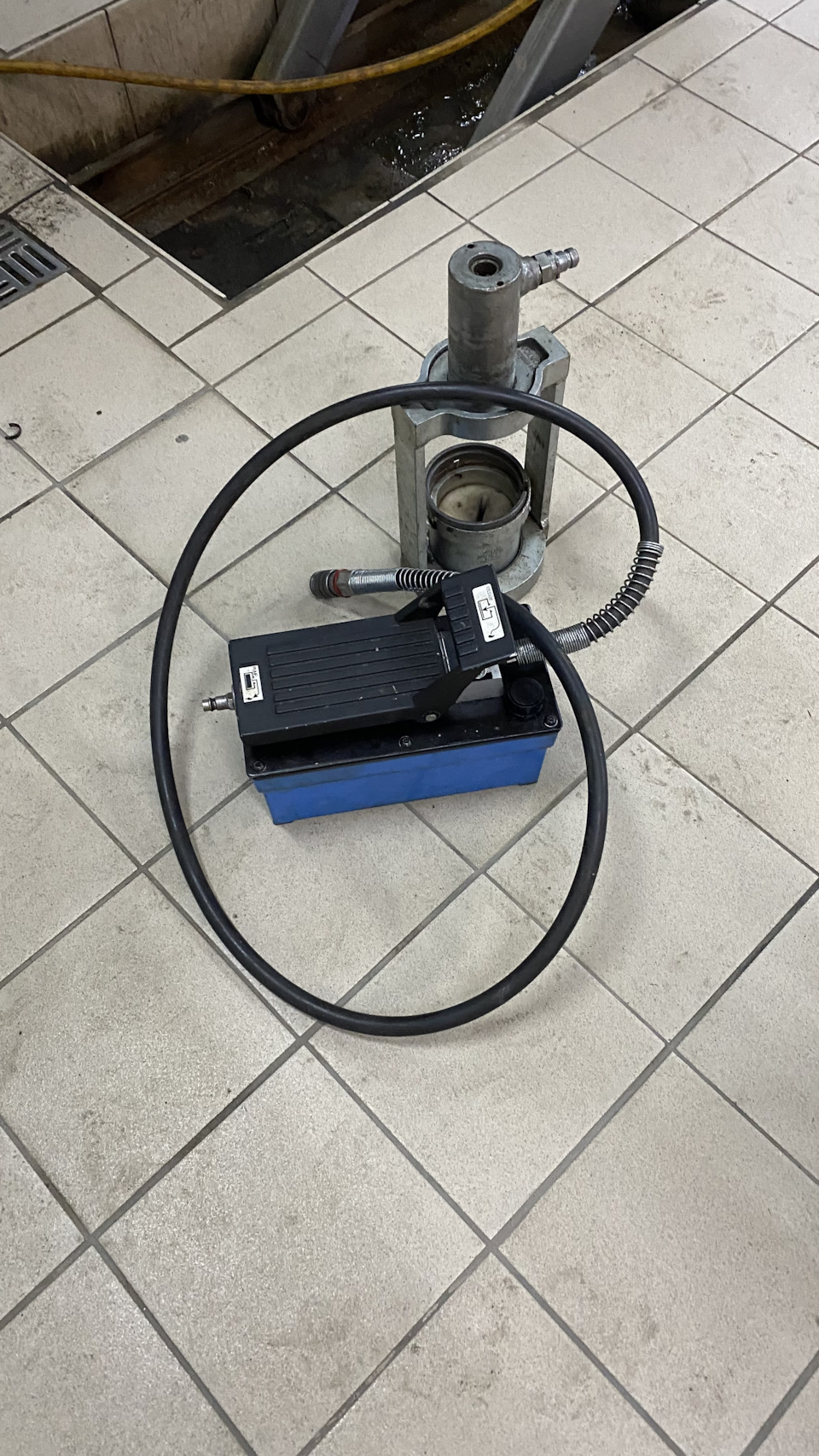

Звоню официальному дилеру. Консультируют.Записывают. Ценник за всё 11к. Развал, мойка входит. Приемлимо🙂
Напомню-вся подвеска оригинал, 128000 пробега и 9 лет.
Дальше куча фоток😀

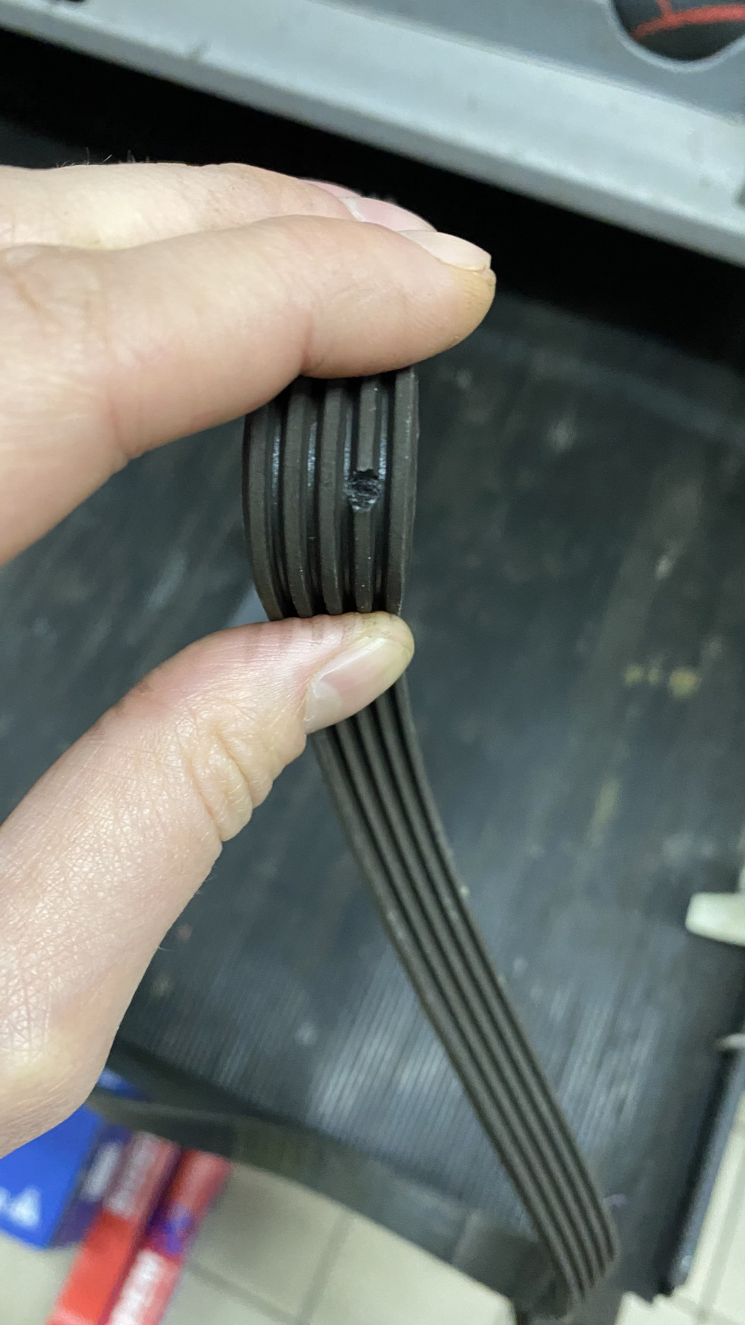

В принципе ничего ужасного, но зад немножко заносило при перестроениях.
Косточки, которые я поменял за компанию, оказались в гораздо более плачевном состоянии.
Ну и ощущениям. Думал в городе изменений не почувствую, но нет. Задница стала более упругой, руль острее. Скоро предстоит поездка в Никель, думаю местные серпантины с кучей поворотов, дадут ощутить кайф от замены в полной мере.
