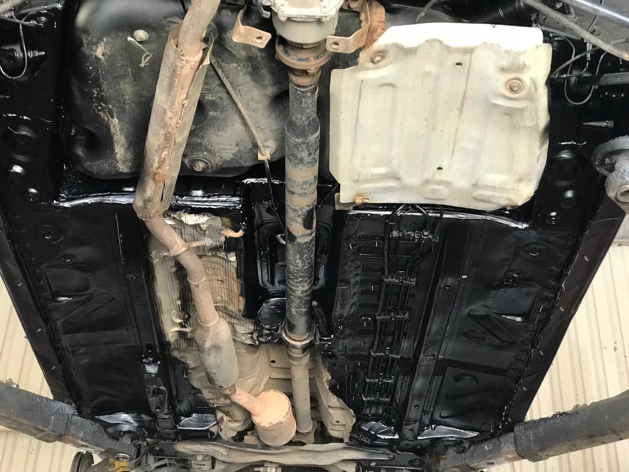

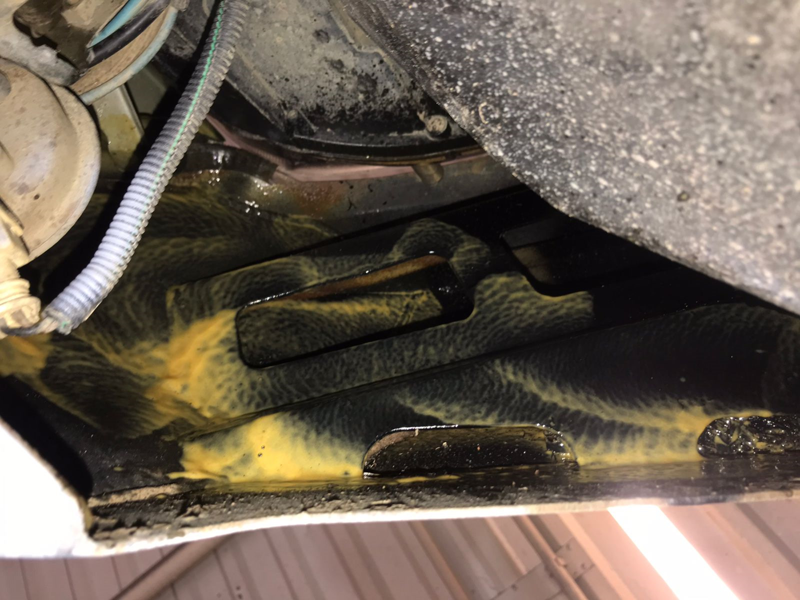

Поразмыслив о текущем состоянии, возрасте, а, главное, особенностей эксплуатации своего железного друга, решил сделать антикор. Не скажу, что долго выбирал где, не скажу, что испытывал сильные проблемы, просто скорее «на всякий случай», так как машинка мне нравится и ездить собираюсь ещё долго.
Итак, отправился в компанию Раставто, где и оставил машинку, сообщив предварительно, что она в очень плохом состоянии (решил готовиться к худшему)
По прибытии на место оказалось, что все не так плохо, как могло показаться на первый взгляд)

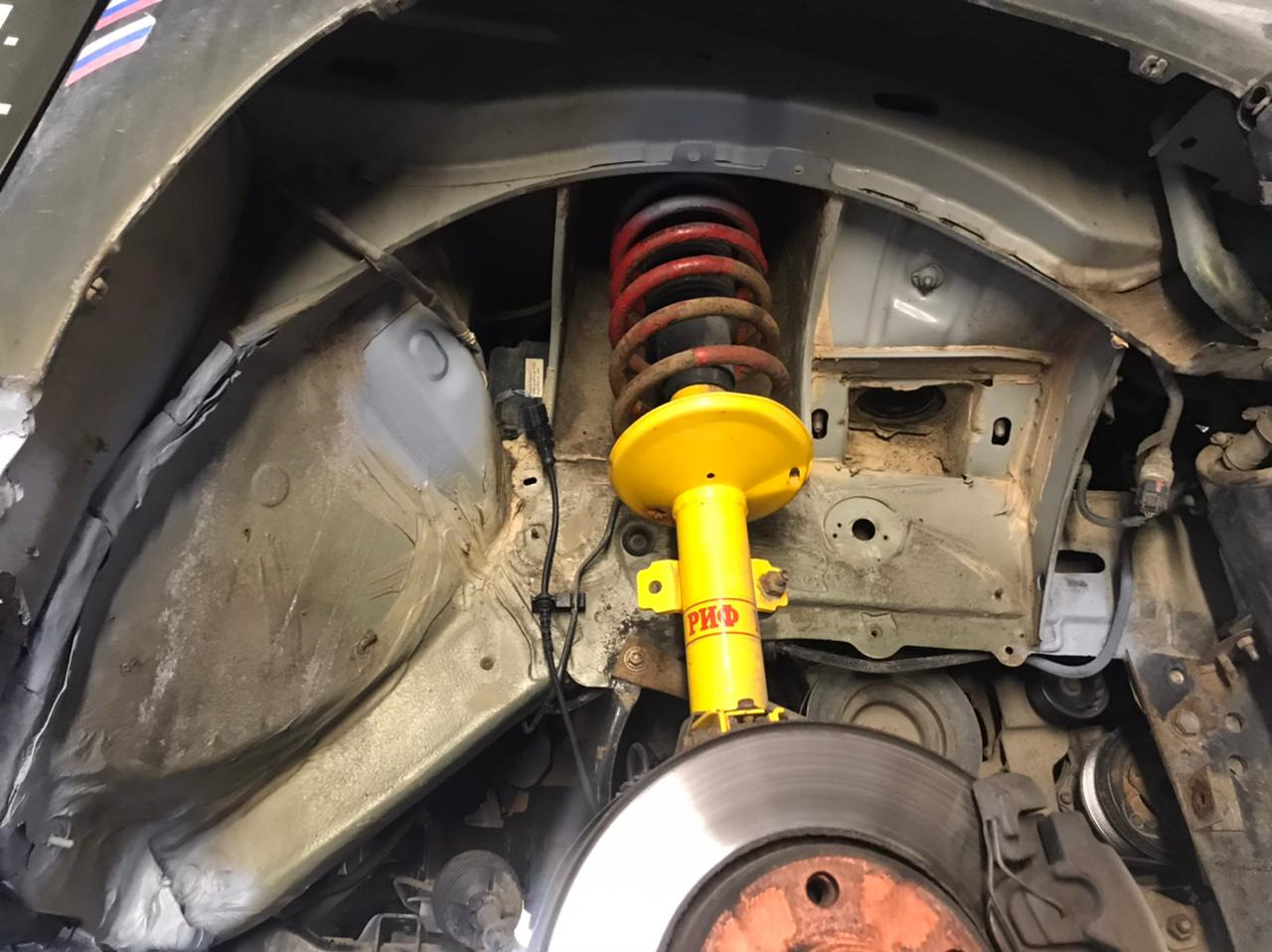

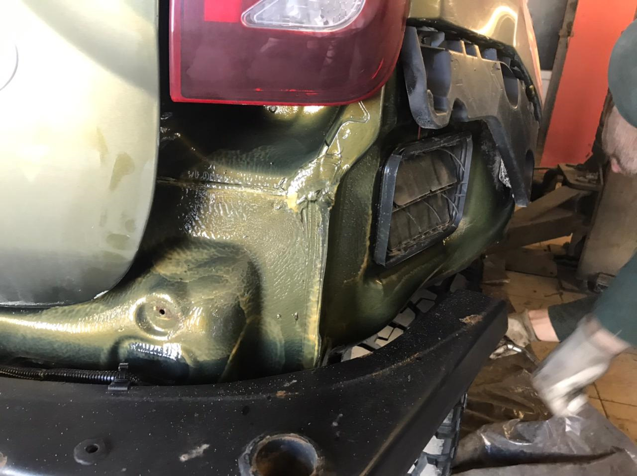

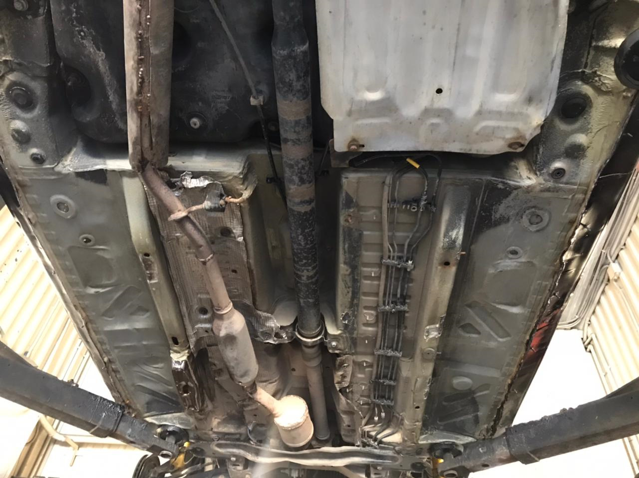

Дастер сам собой нигде особо не прогнил.

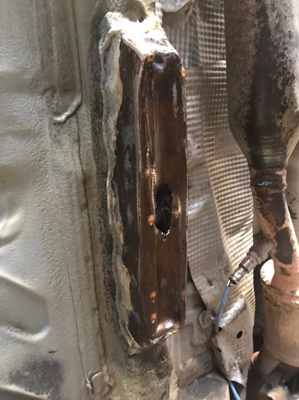

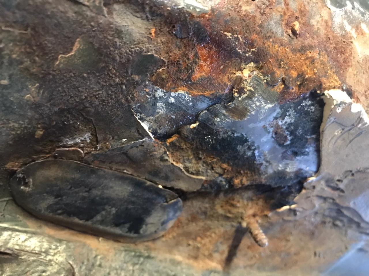

Самыми уязвимыми оказались те места, куда вмешивались.

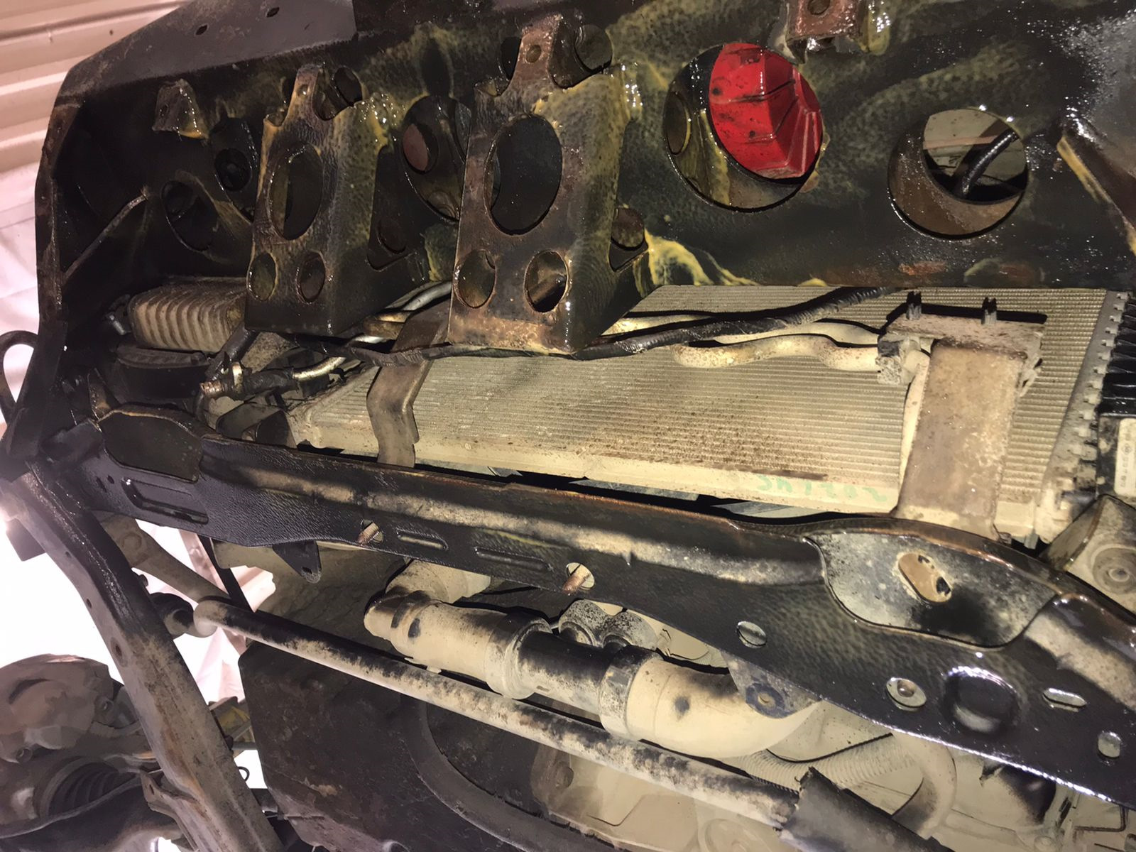

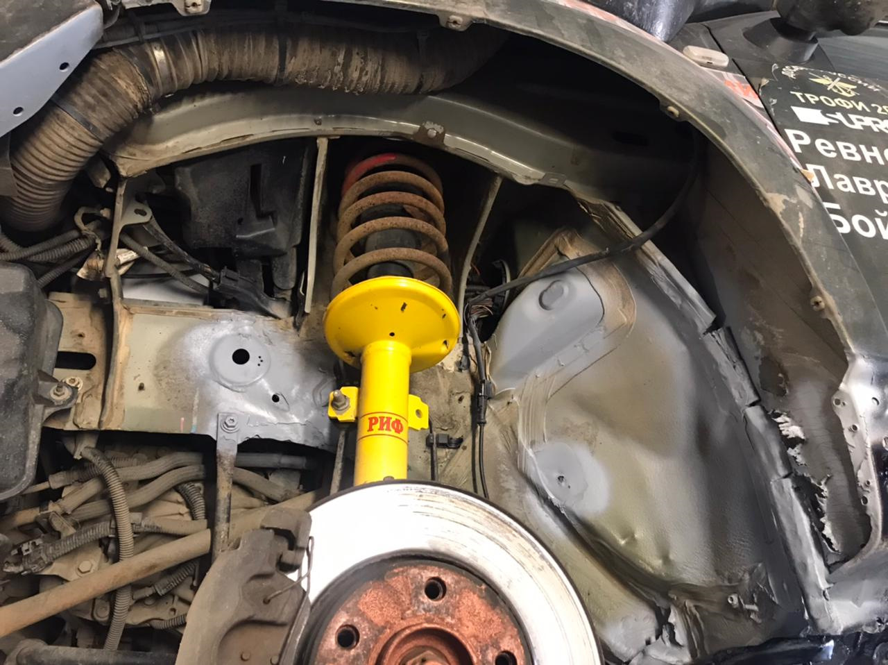

Проржавели передние крылья, так как их неправильно вместе с усилителем загнули при замене колес (тогда решил съэкономить время и не поехал к своим привычным мастерам)

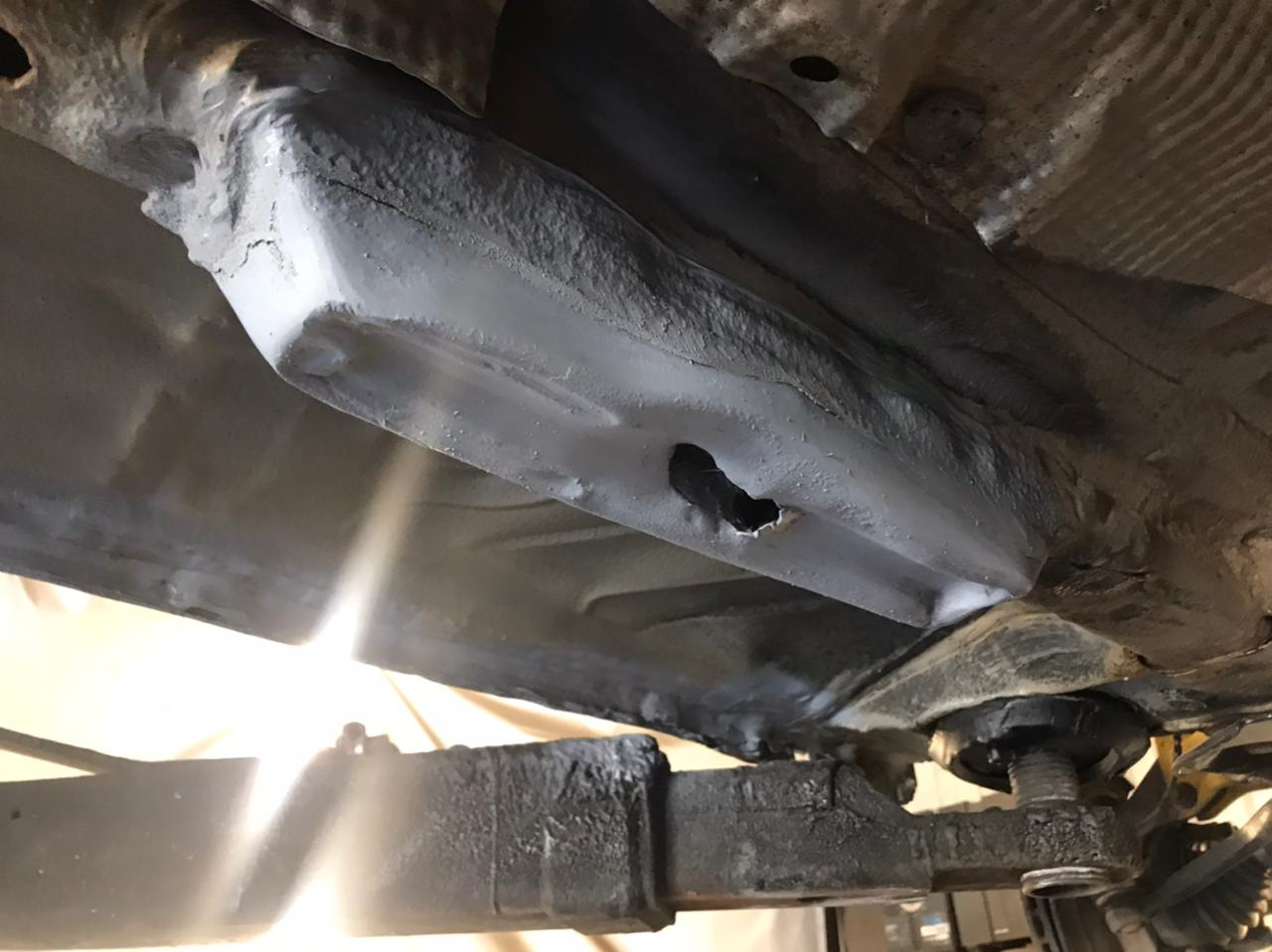

Подгнил чуть-чуть верх лонжеронов, там где оторвали усилитель (ну, это было ожидаемо)
Небольшой ржавчиной покрылись оба железных бампера (тоже ничего неожиданного)

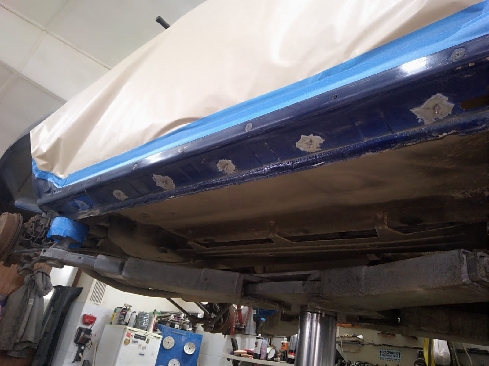

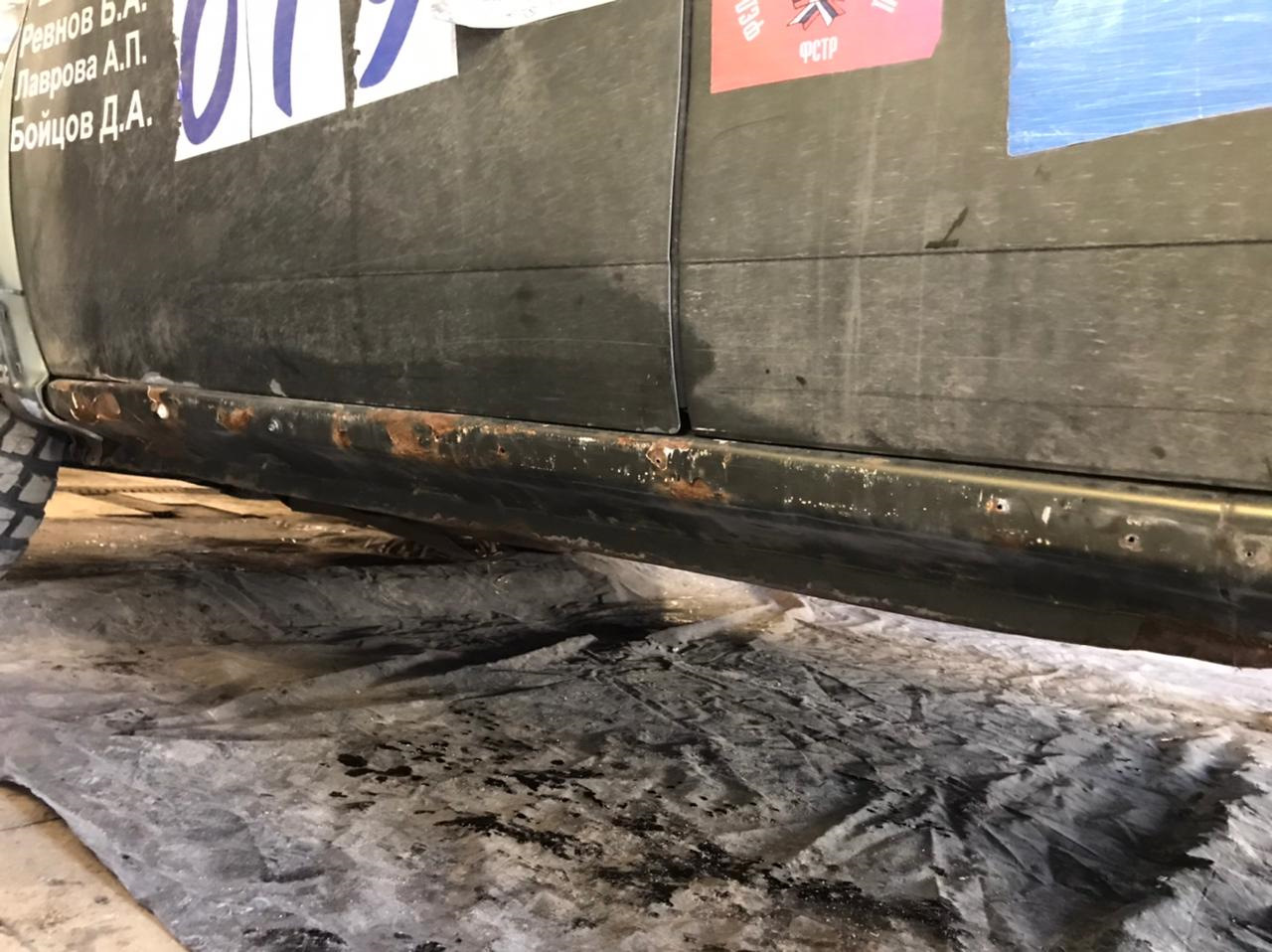

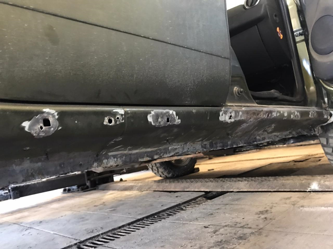

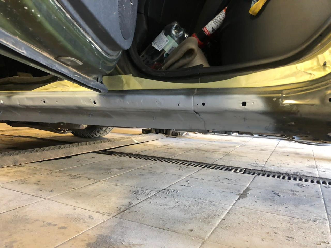

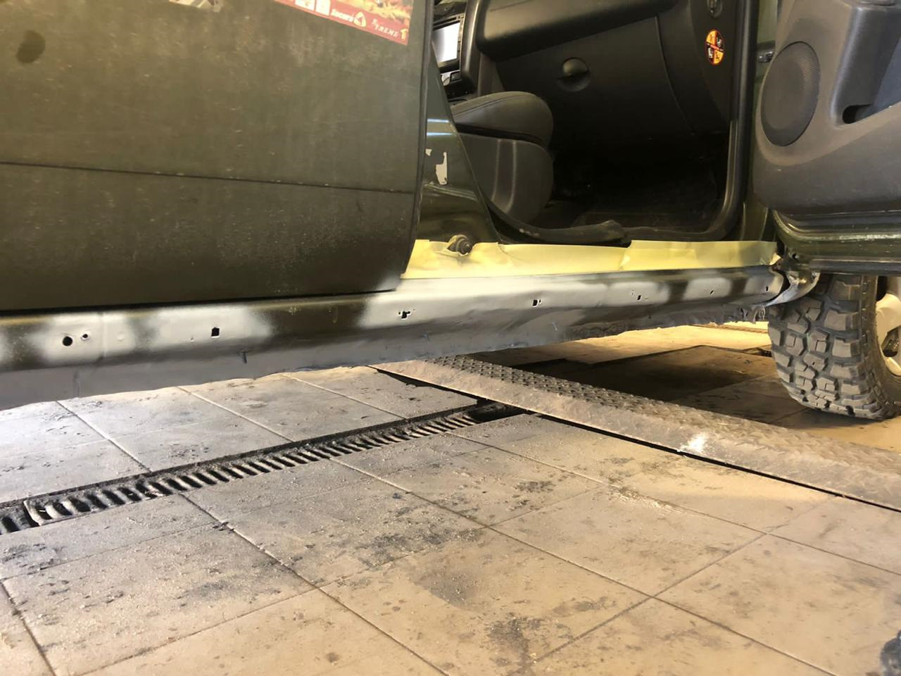

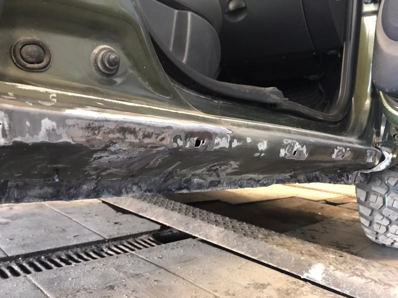

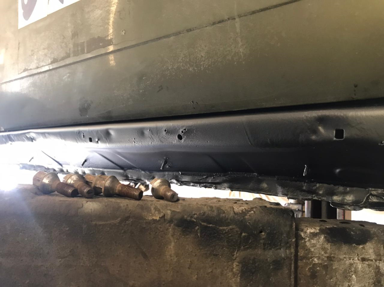

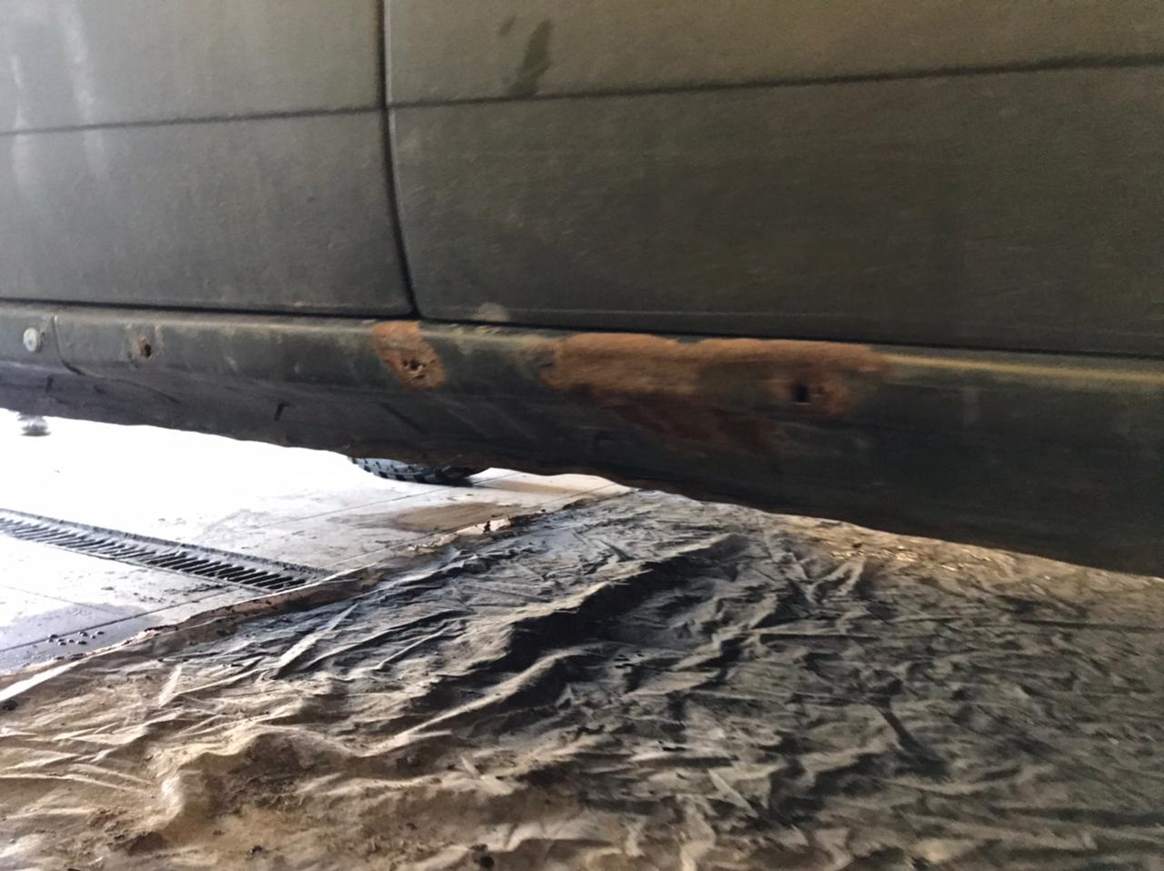

Из самых проблемных мест – порог под водительской дверью, но это как раз то место, куда чаще всего приходились удары, так что тут повреждение механическое – к рено без претензий. Это, кстати, было единственным местом, где пришлось поставить небольшую латку после удаления ржавчины.
В остальном, коррозия была только поверхностной, пескоструить авто не пришлось, варить в каких-либо ещё местах, кроме порога – тем более.

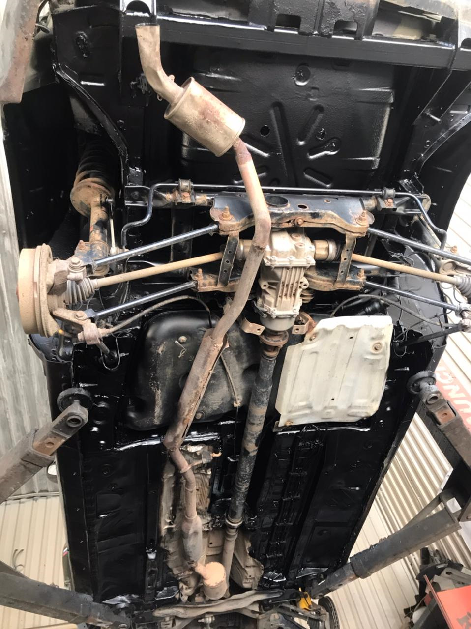

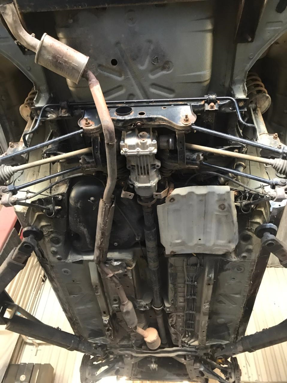

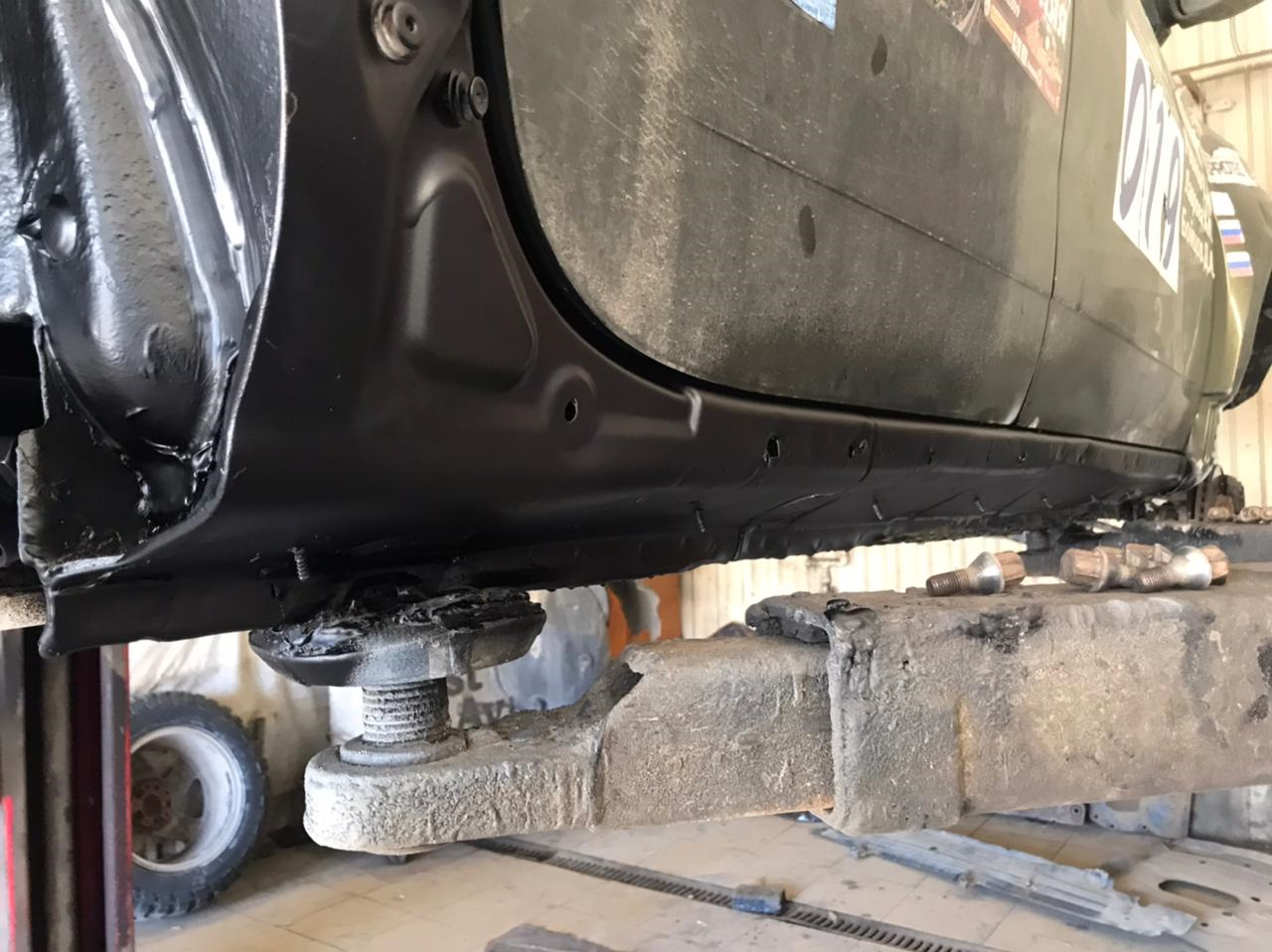

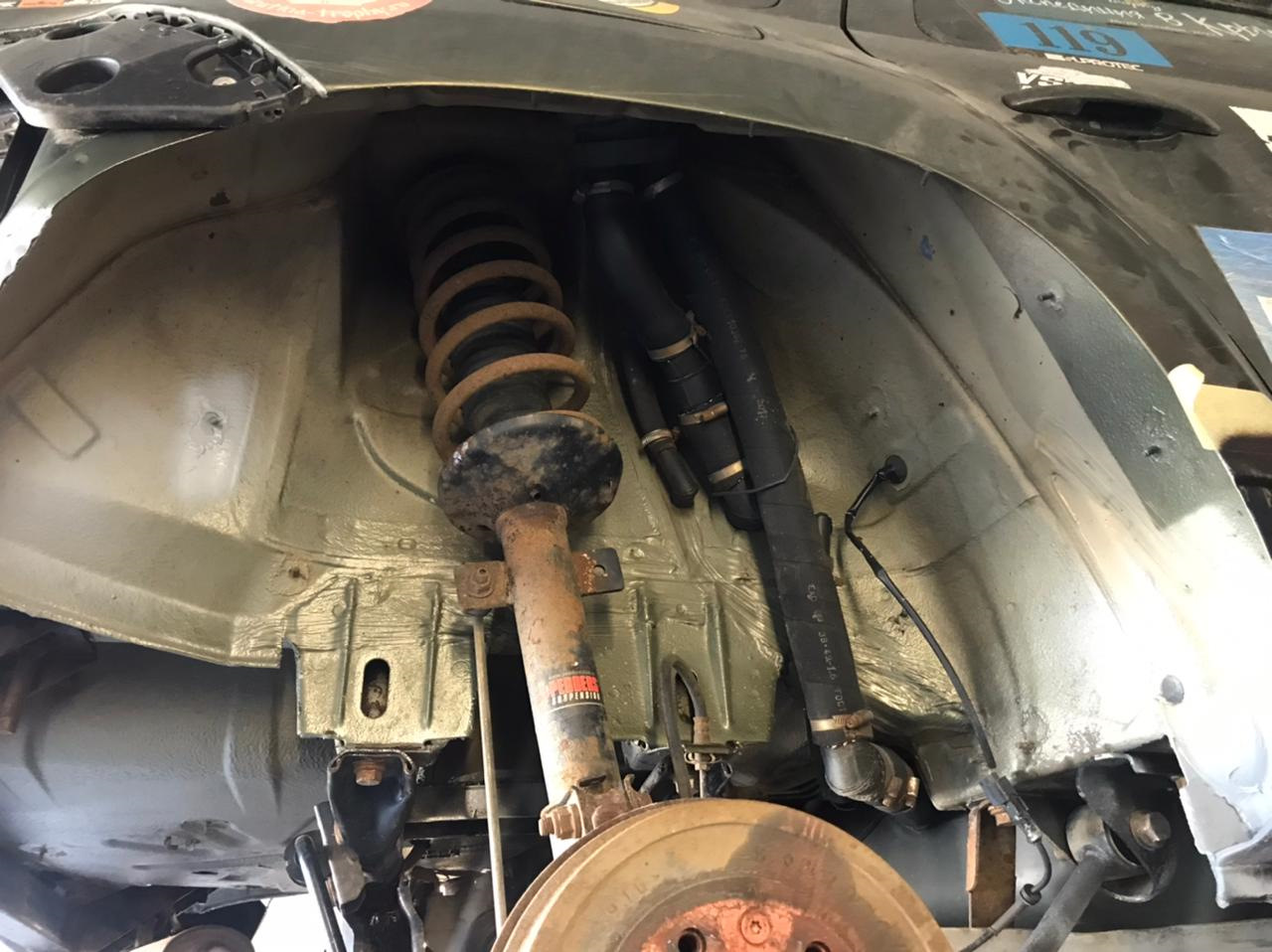

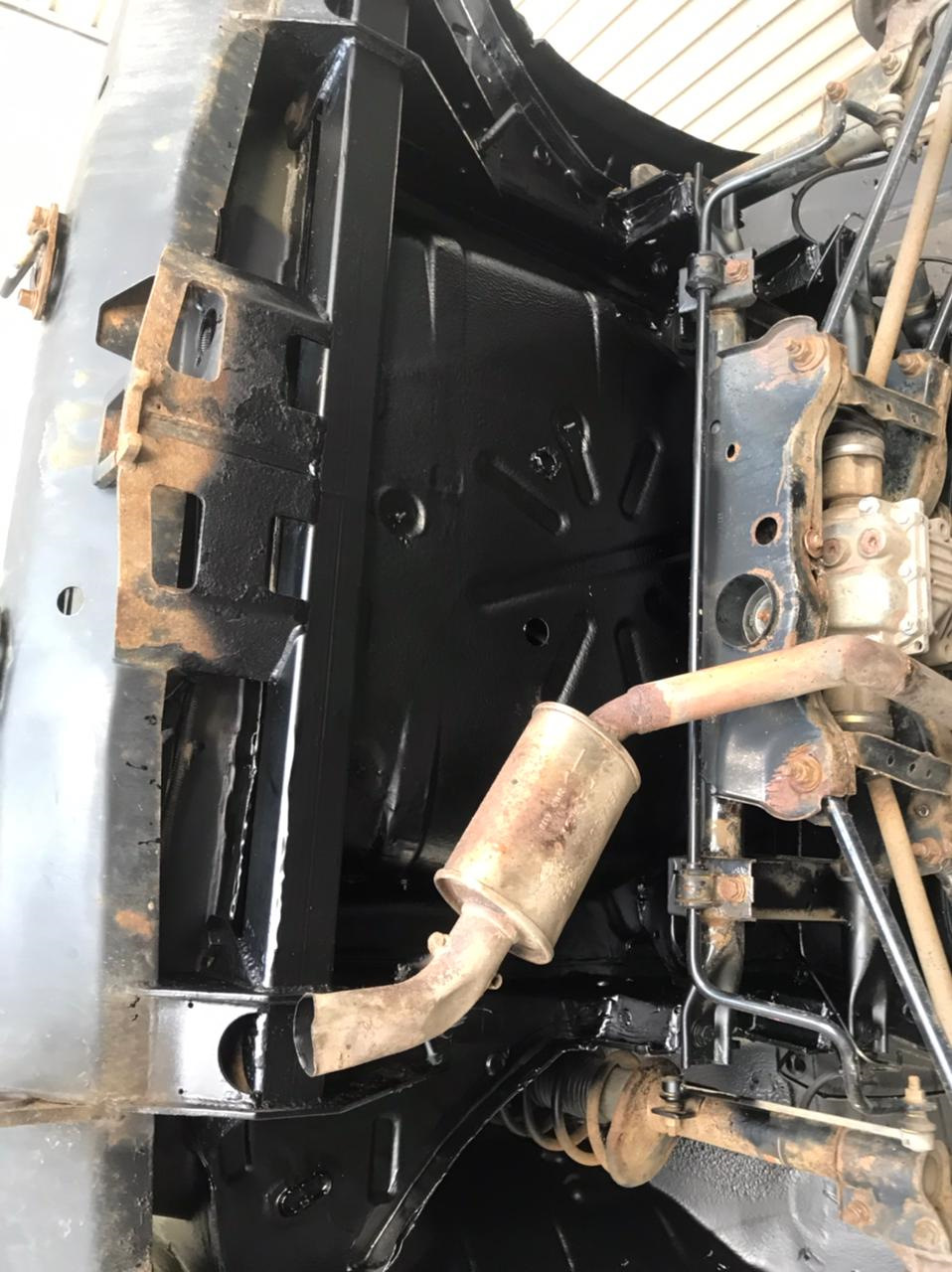

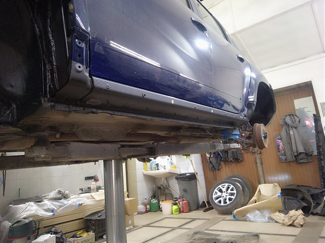

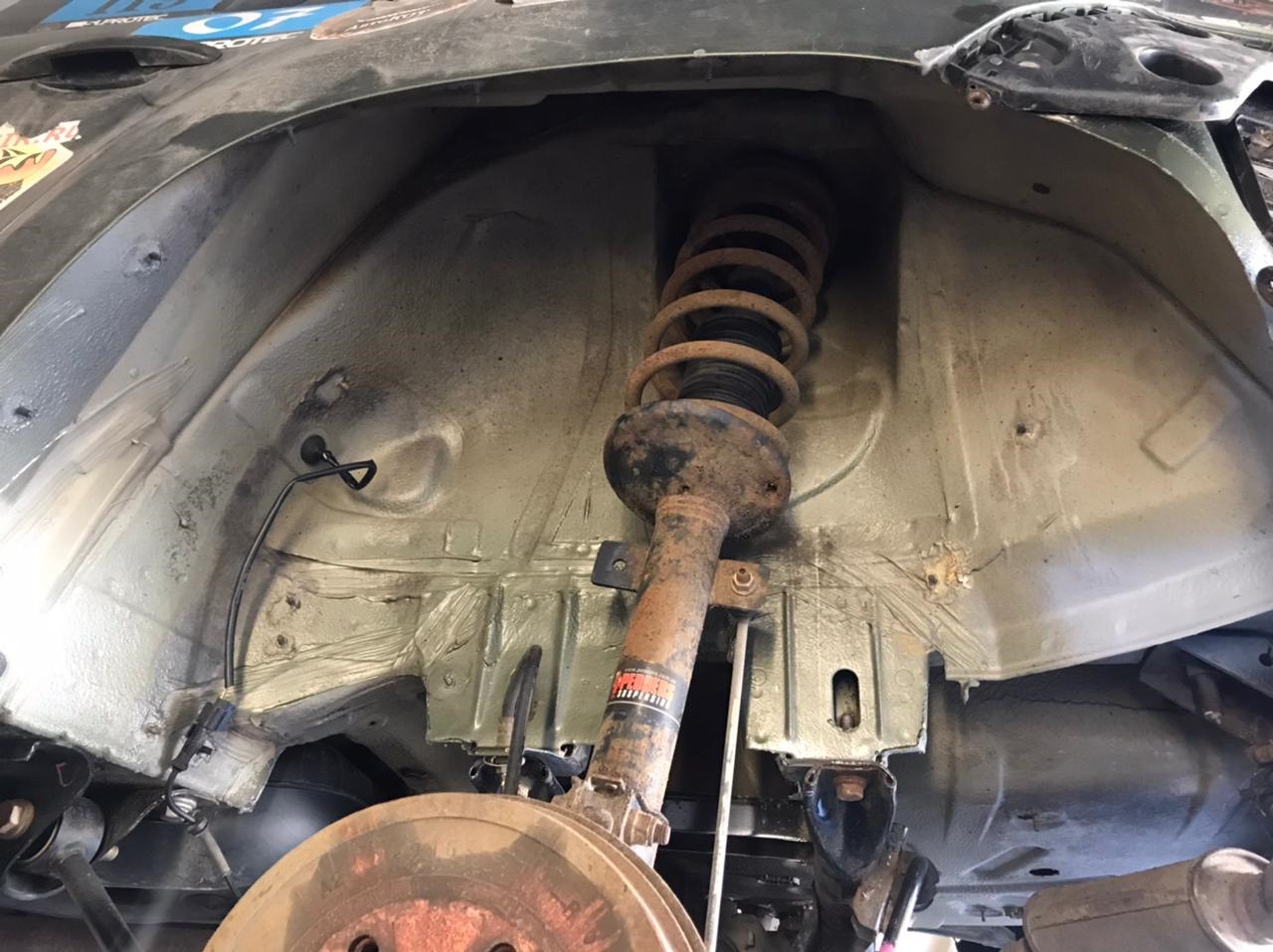

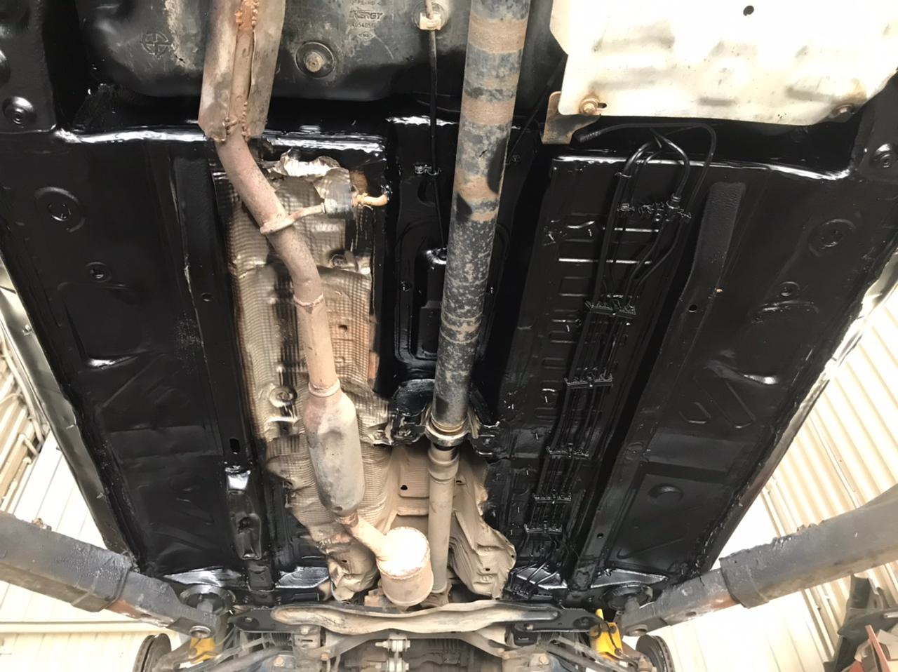

Из особенностей технологического процесса – сняли львиную долю защит, которые потом с приключениями установили обратно.

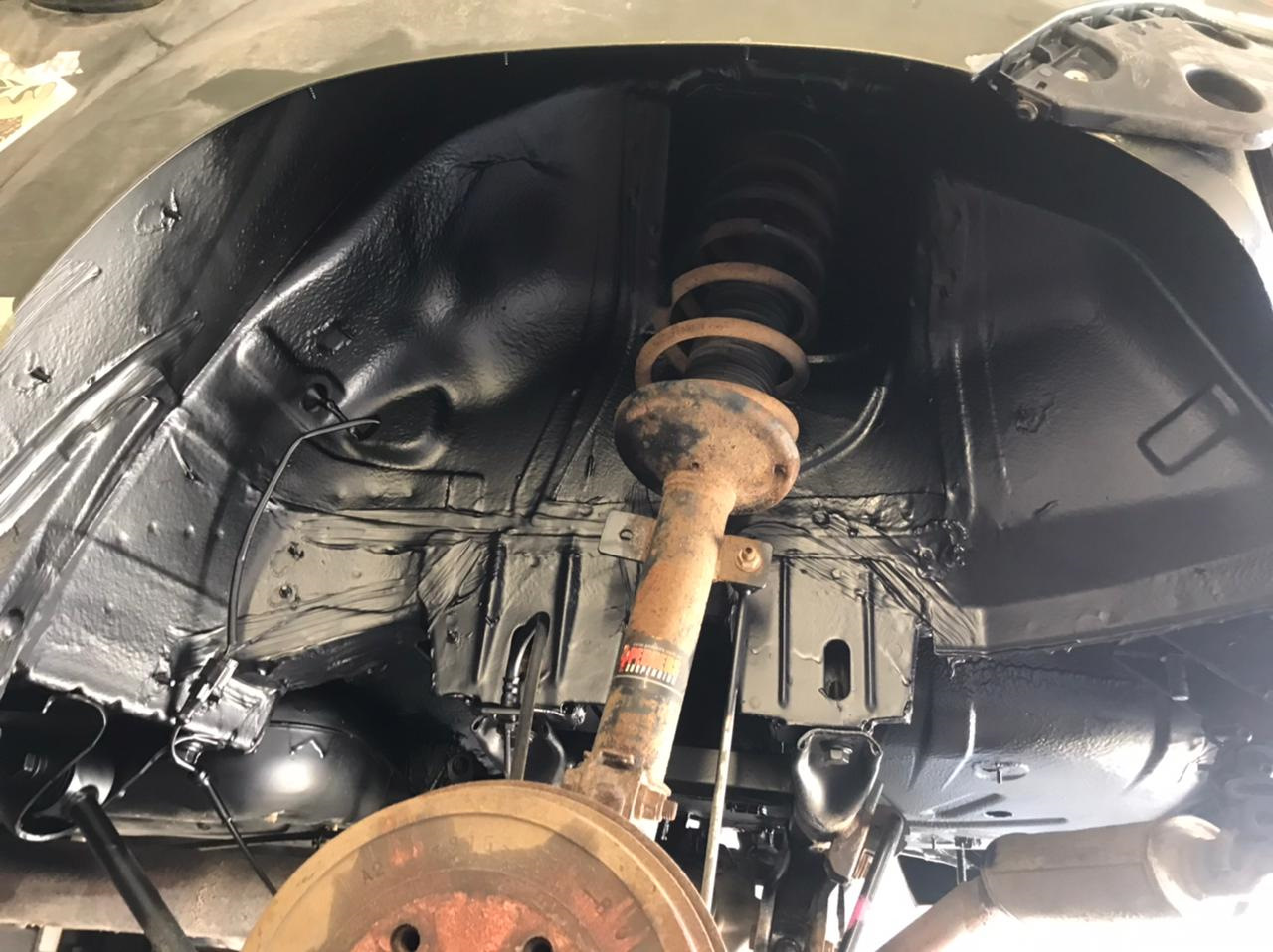

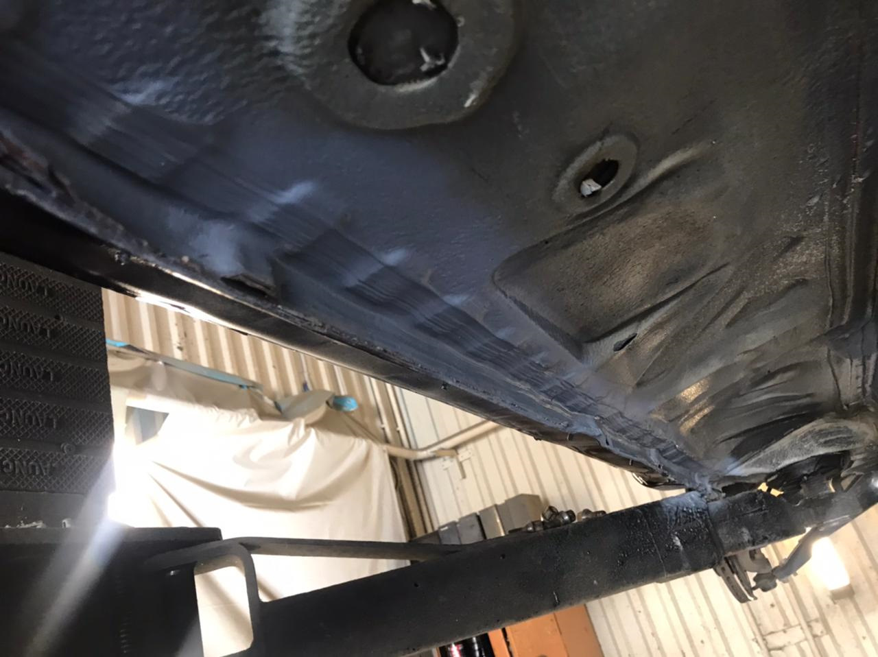

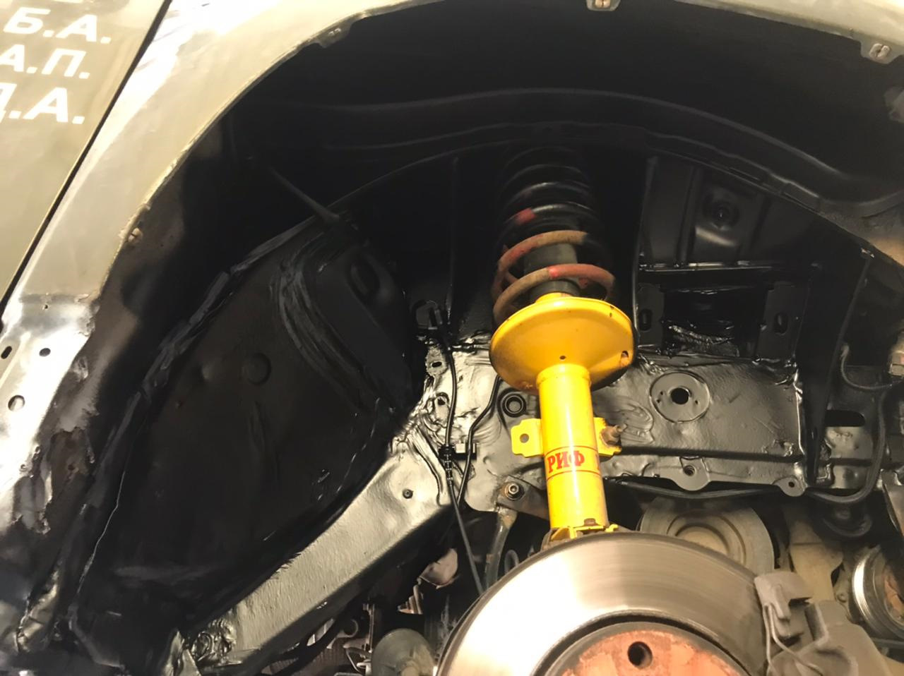

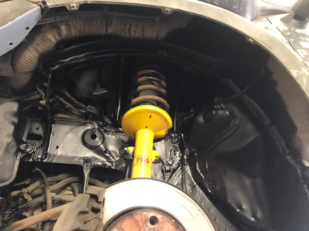

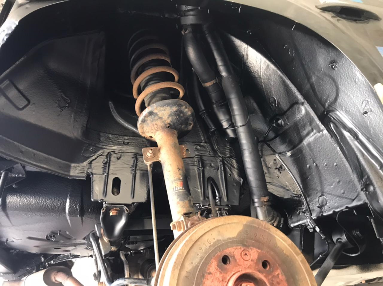

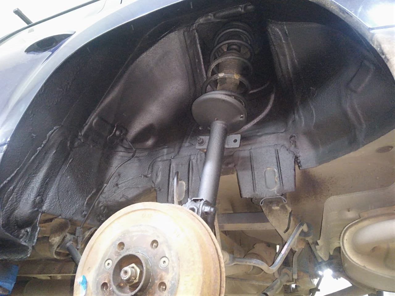

Обработали днище снизу, арки, двери, скрытые полости, пороги, бампера изнутри, лонжероны изнутри.
Обработали, в смысле отодрали поверхностную ржавчину, покрыли грунтом и какой-то гадостью сверху, которая эту самую ржавчину убивает и не дает её распространяться) Её же залил во все скрытые полости.
Что могу сказать по итогам… Проходимости дастер не прибавил, и это минус, с другой стороны, и не убавил, что было ожидаемо, и это плюс)

Параллельно задули скрытые полости ML составом.
Зачищали ржавчину, травили, покрывали кислотным грунтом + антикор.

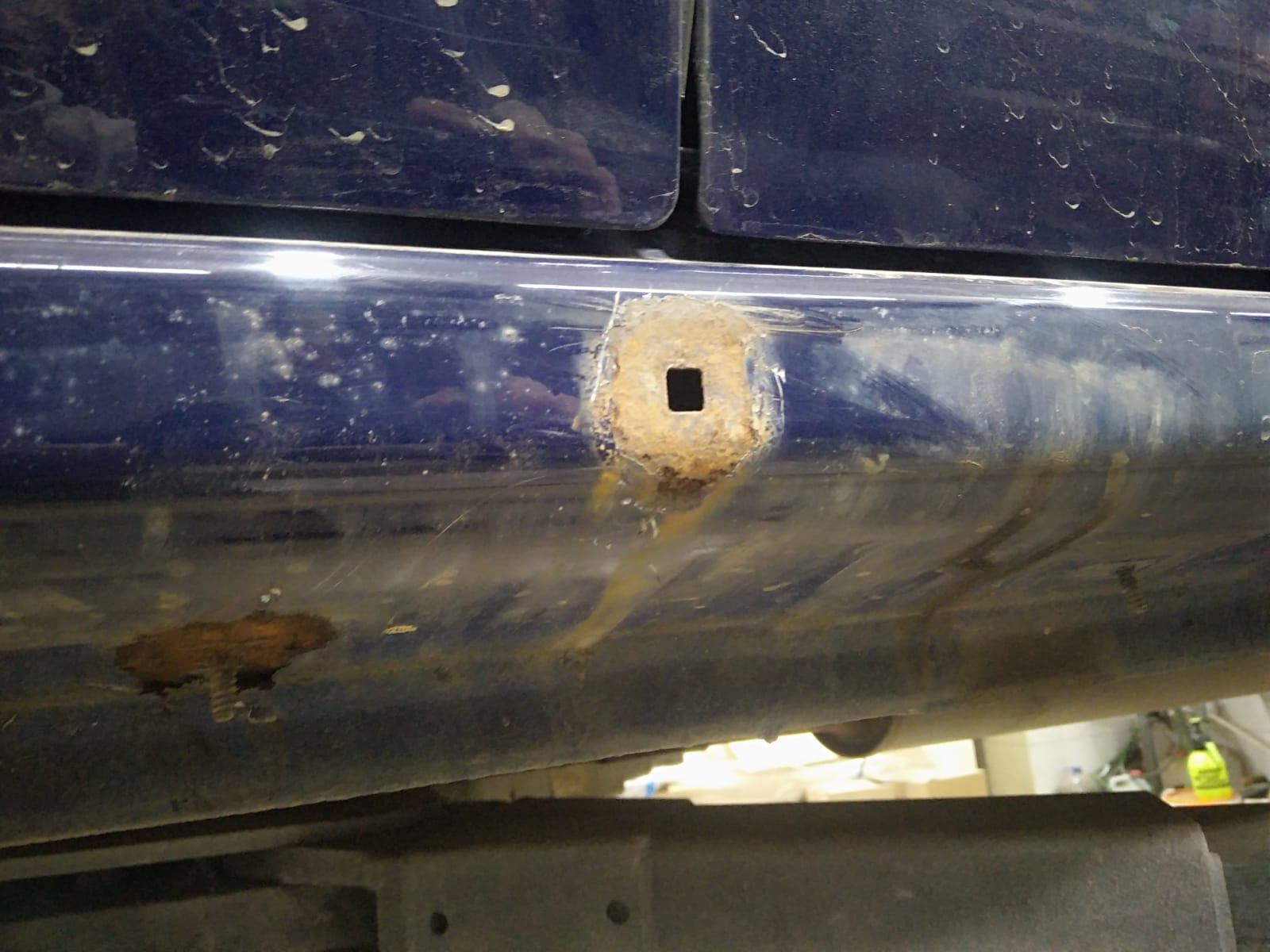

Автомобиль эксплуатируется по асфальту, север МО, 2013 г.в. После снятия пластиковых порогов были обнаружены очаги коррозии.
Очаги буду, вопрос в том, насколько они критичные. Если убираются шкуркой или кислотой — ничего страшного. а если нужно пескоструить, а потом дырки заваривать — это уже не к добру.

Порогам прям совсем плохо. Это надо было вздирать весь заводской гермет, вытравливать ржу и покрывать чем то более серьёзным, чем просто антикором(это я из личного опыта). Как временная мера, пойдёт.
Если б было совсем плохо — пришлось бы пескоструить, а после — заваривать. Плохо было в 1 месте после удара, не более (одна заварка в одном месте). Сказывается постоянное трение о пластик, особенно при ударах.

Я летом свой порог делал, поднялся заводской антикор вокруг клипс и чуть под низ порога. Дня 4 травил ржавчину и заводской антикор сдирал до тех мест, где он ещё держался.
MixaLblchBY
пушсало и раст-стоп делает чудеса…
Внутрянка, да. Пороги снаружи надо совсем другим составом покрывать.
