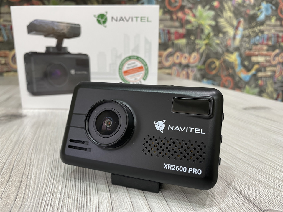

Именно о таком устройстве хочу сегодня рассказать — знакомьтесь, гибридный видеорегистратор Navitel XR2600 Pro:

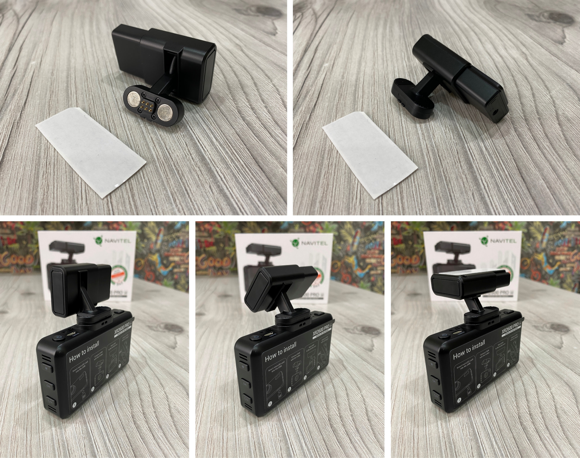

— Магнитное крепление на 3М скотче с активным питанием и встроенным GPS-приемником. Предусмотрена защита от неправильной установки с помощью магнитов различной полярности и небольшого пластикового фиксатора на креплении. Регулируется только угол наклона, возможности повернуть устройство, к сожалению нет;

— Гибридный видеорегистратор Navitel XR2600 Pro в корпусе из прочного пластика, чёрного матового цвета;

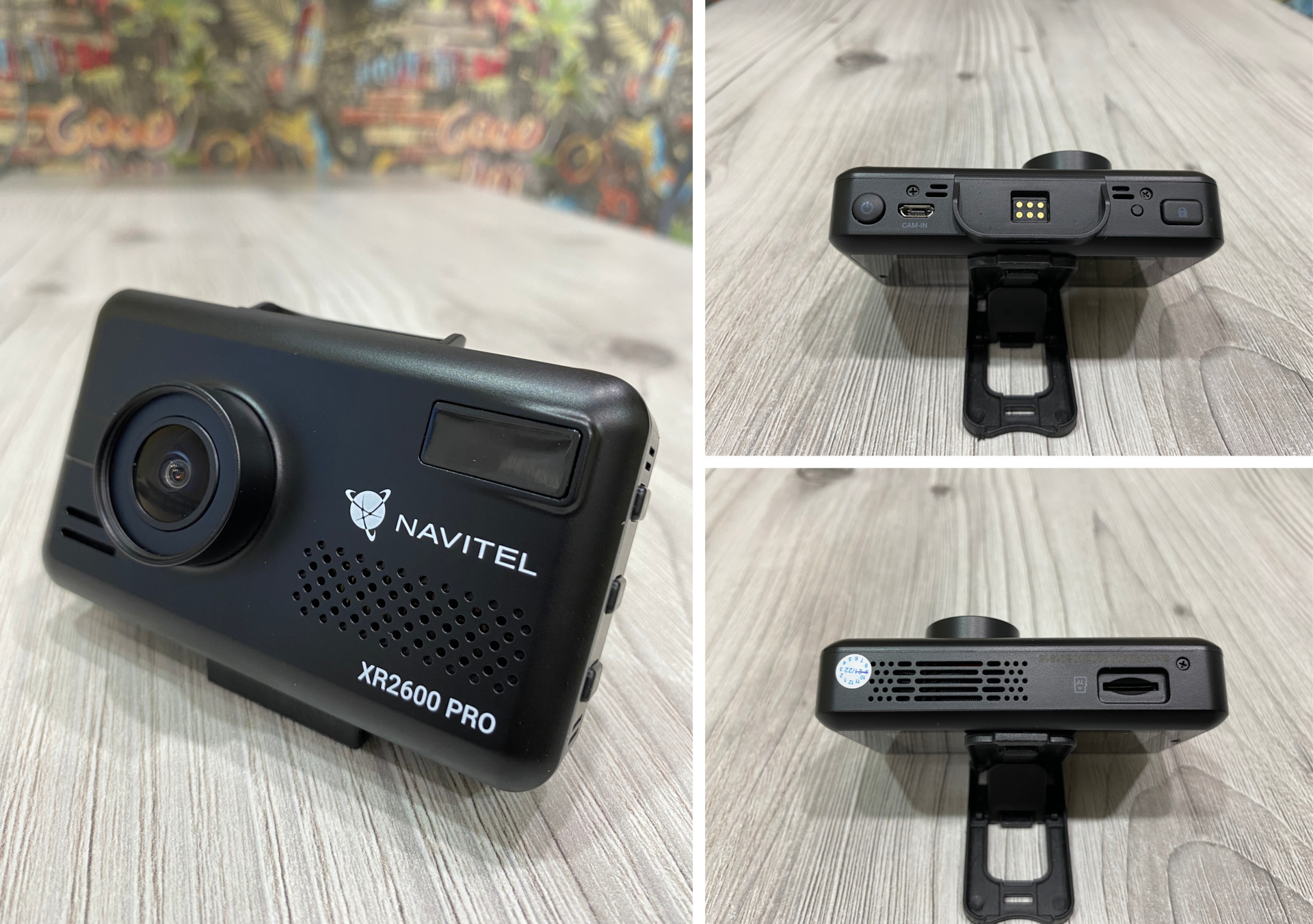

— В лицевой части расположен динамик, объектив и приемник радар-детектора;
— На верхней грани находятся — кнопка включения/выключения, разъем подключения выносной камеры (напомню, что она в комплект не входит), контактная группа магнитного крепления, кнопка аварийной перезагрузки, а также кнопка блокировки видеоролика от перезаписи;
— Слот для карт памяти MicroSD (объемом до 64 Gb) и серийный номер устройства расположились в нижней части;
— Клавиши управления с интуитивно понятными пиктограммами находятся по обе стороны устройства. Для удобства, кнопки выбора расположены на правой грани, а клавиши подтверждения — на левой;
— Обращенная в салон сторона занята экраном диагональю 3 дюйма. Дисплей выполнен по технологии IPS, поэтому обладает хорошими углами обзора и приличным запасом яркости;
— Рядом с экраном находится светодиодный индикатор питания и записи, также тут расположен сенсор для управления жестами (взмах рукой включает и отключает голосовые оповещения, а удержание — экран);

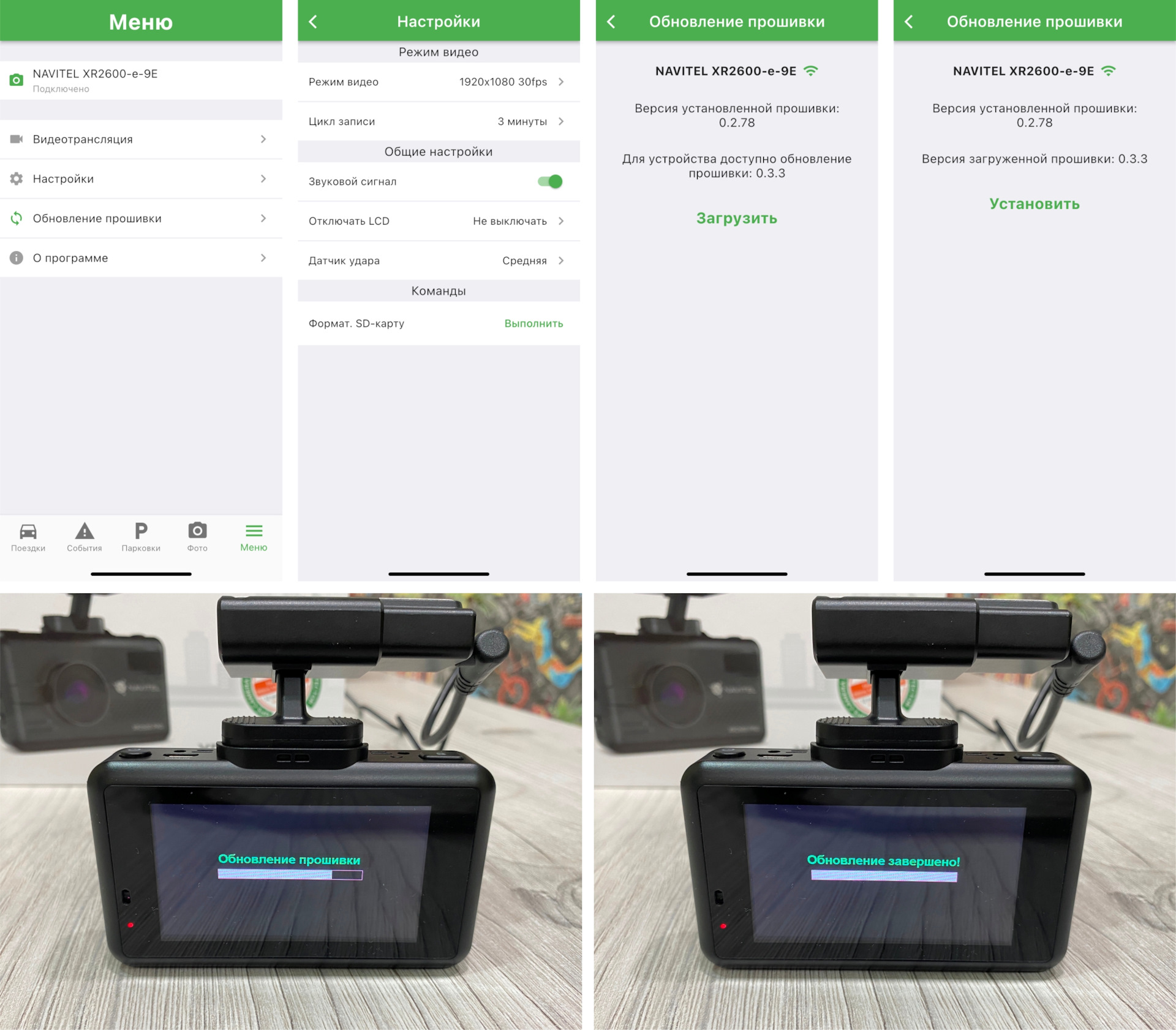

Следом опробуем Wi-Fi подключение к смартфону и фирменное приложение Navitel DVR Center:
— Устанавливаем приложение из App Store или Google Play, включаем точку доступа на видеорегистраторе и подключаемся к ней (пароль для доступа можно увидеть на экране):
Теперь без лишних движений с картой памяти или самим устройством можно:
— Настроить видеорегистратор и обновить программное обеспечение, включая GPS-базу камер:
— Просмотреть и скачать на смартфон отснятые файлы или включить трансляцию видео в режиме онлайн:

Снимается и устанавливается комбо-устройство на магнитное крепление в одно движение и при этом надежно удерживается, не качаясь даже на неровной дороге. Благодаря активному питанию не приходится постоянно подключать и отключать провод при установке или снятии. А за счет адаптера со сквозным питанием не теряется свободное гнездо прикуривателя, в которое можно подключить любое устройство мощностью до 60 Вт. Для защиты от пыли и грязи розетка прикрыта резиновой крышкой.

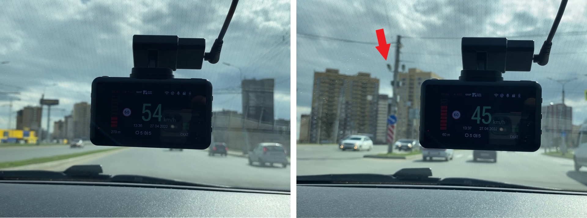

Систему глобального позиционирование комбо-устройство использует для определения текущих координат, скорости и направления движения. Скорость, а также дата и время выводится на экран в виде заставки.
Кроме этого устройство предупреждает о стационарных камерах, не имеющих радарного излучения, но умеющих фиксировать различные нарушения (не пропуск пешехода, заезд за стоп-линию, проезд на красный, автобусная полоса, скорость либо средняя скорость, и так далее). Раздается звуковое оповещение и на экран выводится информация о расстоянии до камеры и типе фиксируемого нарушения или действующем ограничении скорости.
Также в настройках можно включить оповещения о потенциально опасных местах, например о пешеходных переходах требующих особой внимательности. Информация о таких участках и стационарных камерах фото-видео фиксации содержится в GPS-базе, которую желательно регулярно обновлять.
Стационарные камеры и мобильные радары (треноги) имеющие радиочастотное или лазерное излучение определяются сигнатурным радар-детектором. Оптические сигналы лазерных радаров (Полискан, Амата, Лисд и другие) улавливаются специальной линзой и приемником, которые расположены в передней части устройства. За детектирование радиосигнала от камер контроля (таких как Крис, Искра, Бинар, Кордон, Кречет, Робот, Радис, Визир, Арена, Скат, Вокорд, и т.д.) отвечает встроенная патч-антенна.
Использование сигнатурной технологии позволяет определить структуру сигнала (амплитуда, количество импульсов, периодичность повторения), и затем, сравнив его с базой сигнатур, заложенной в памяти устройства, распознать источник. Таким образом, ложные оповещения от различных помех (автоматические двери, линии электропередач, датчики мертвых зон и активного круиз контроля других автомобилей) — отсекаются и не отвлекают наше внимание. А в случаях, когда распознанная сигнатура совпадаёт с образцом сигнала камеры — комбо-устройство предупреждает о возможной засаде, оповещая о рабочем диапазоне радара или его модели.
