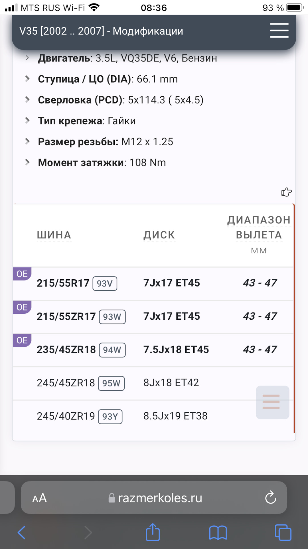

Владельцы 35х подскажите на каких колёсах катаетесь ?
У меня ступичные летят просто жесть как, я их уже все по сто раз поменял, грешу на размерность колёс 235/50/18
Вылет диска 38 при ширине 8j
По штатным размерам вылет 45 для 17х дисков при ширине 7
Может кто-то Ставил разноширокие от 36 с одинаковой резиной… помогите уже всю голову сломал

На семнашках. Не знаю… Сейчас ступичные в круг поменял, на сколько хватит, посмотрим.
Давно менял ступичный ставил фебест все ок
У меня такие как на картинке от 36 ская 7.5 и 8.8 р18 резя 225/45/18 и 235/45/18 все отлично
У меня 19е полёт нормальный 9.5ет35 225/40/19
полный привод?
Задний
19ые
а есть размеры дисков?
Дисков непомню
235 45 спереди
245 45 сзади
Вроде так

У меня 19, 245/40/19 в круг все ок
Ширина дисков 8,5 ет35
Задние 9,5 ет 35
Зима стандарт 215/55 R17
На штатных дисках
