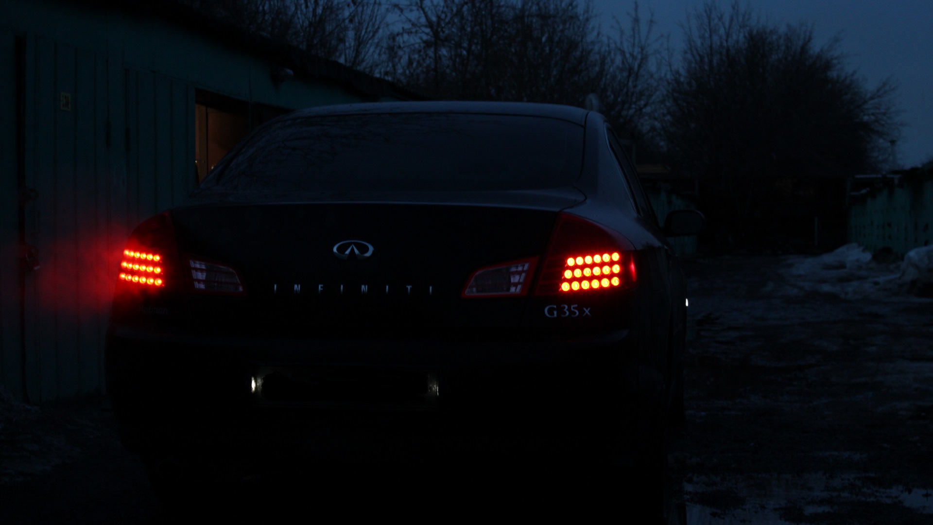

Заменено ГУ на Pioneer + Альтернативные фары и габариты в бампер
Кастом защита(броня) двигателя
Кнопки на руле прикорячены к ГУ Pioneer
Альтернативная оптика спереди
