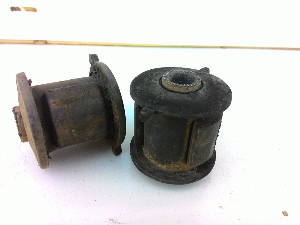

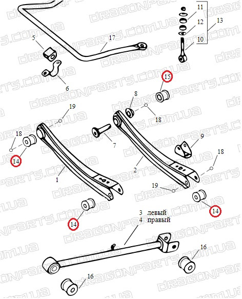

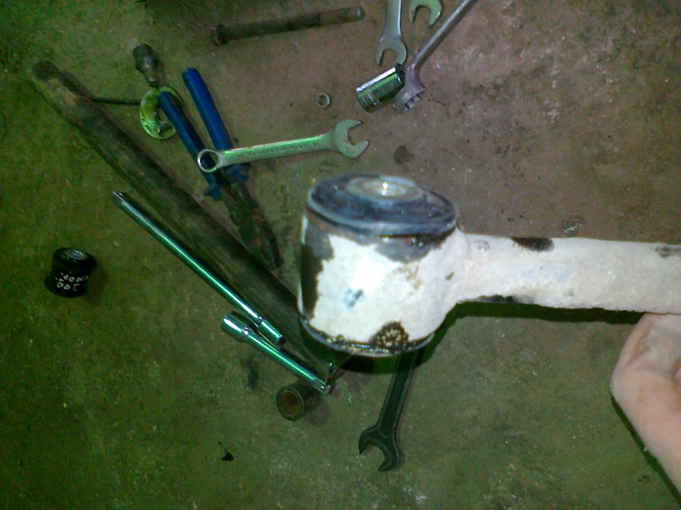

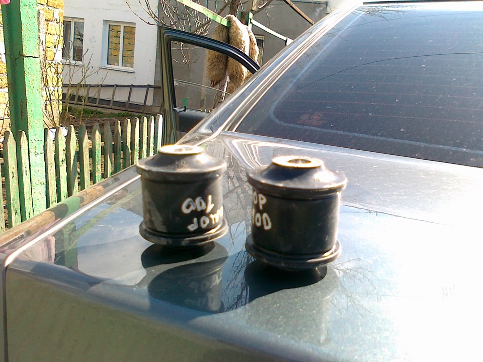

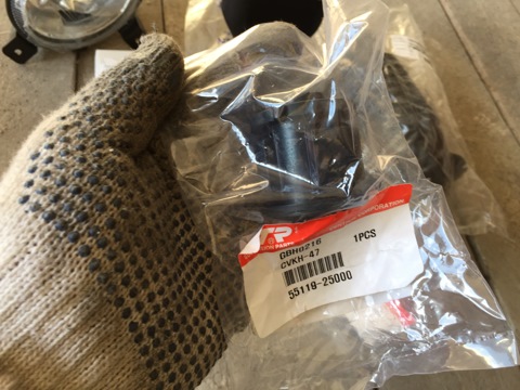

Пришло время менять задний сайленты на продольном рычаге, т.к. свои свое отжили.Фоток мало так как делал с другом у него на яме. Сначала планировал поменять только нижние. На просторах драйва нашел что подходят сайленты задние с 2108, и в силу того что родные не нашел, купил пару таких резинок. Стоит дешево и как оказалось получше родных будет. В ходе работы решили примерить вазовский на место верхнего сайлента, как ни странно подошел лучше родного. 5 минут и + еще 2 таких же сайлента под замену. В итоге пару часов работы и заменены все 4 сайлента на рычагах. Задок стал намного собраннее и тише. стоит как влитой. Вообщем полностью доволен). Так что кто столкнется с этим . смело берите сайленты с задка 2108))

Не подтачивал, легко сели?
как к себе домой, прошел на них уже 15к, полет нормальный)
4 одинаковых тоесть купил и поставил?
