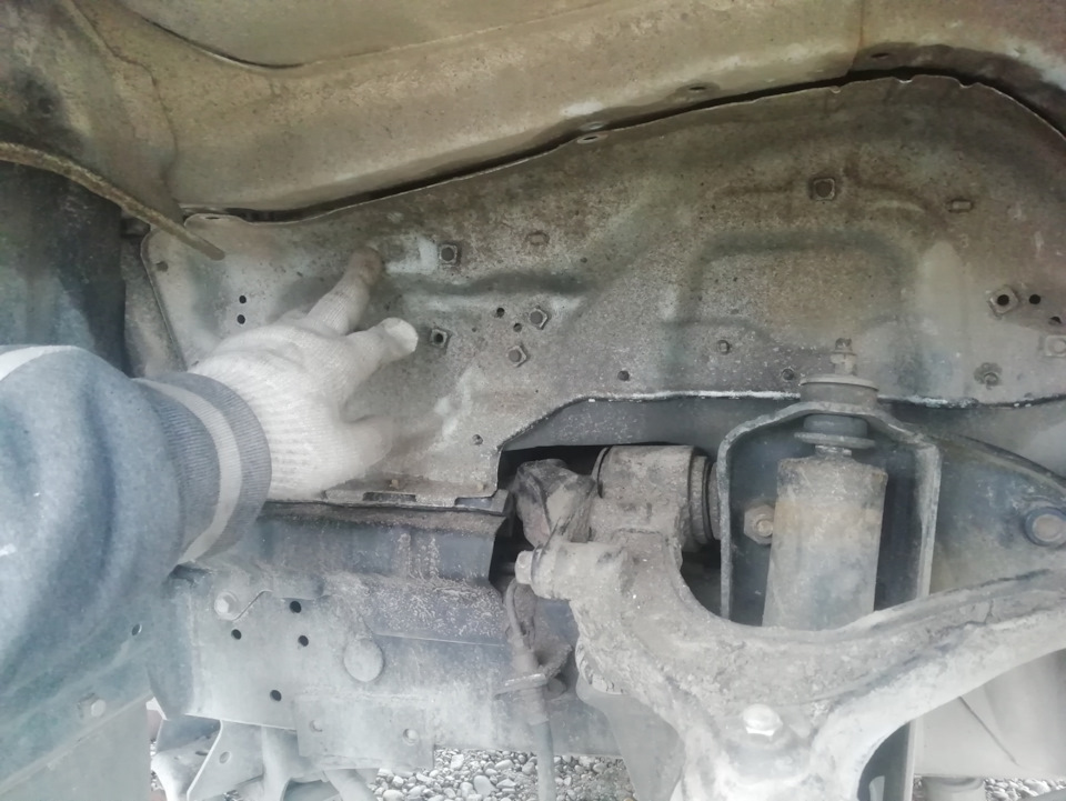

Потом открутил кожухи
И полез ослаблять торсион. Замерил болт
Открутил болты от рычага. И затем приступил к болтаем самого рычага. И надеюсь японцу который придумал их изнутри икалось в тот день( этож надо так неудобно сделать.
Пока снимал много раз вспомнил благим матом этих японцев) но открутив и вытащив рычаг стало ясно, что все не зря)

На другой стороне примерно то же самое. Только ещё неудобнее( так как там идёт воздуховод от фильтра. Но все делается. В итоге потратил почти весь день на замену пары рачагов.
