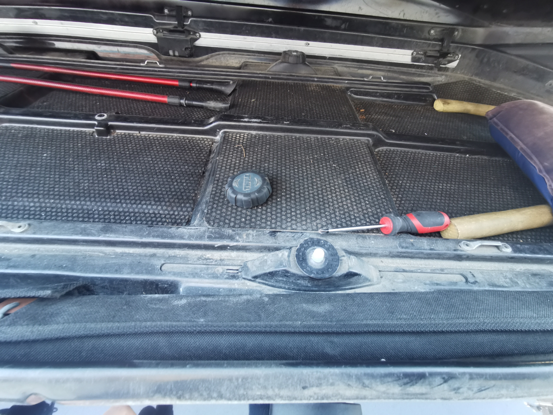

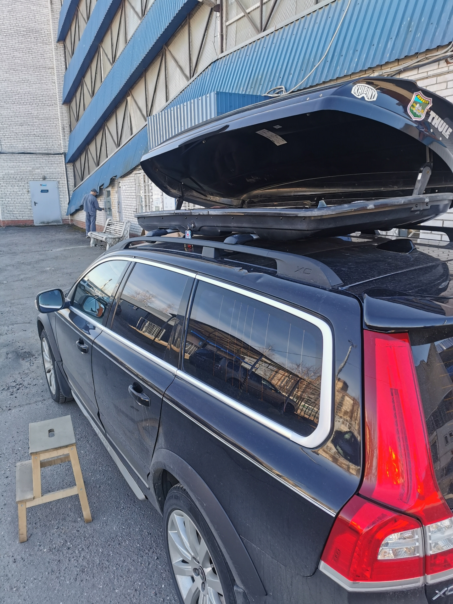

Езжу с боксом thule dynamic 900 уже лет пять. Ещё пару лет назад, когда бокс не проходил по габаритам в один гараж — не удалось открутить одно из креплений. Сейчас, когда авто планируется отдать в перекраску, как и бокс, стал вопрос с его снятием.

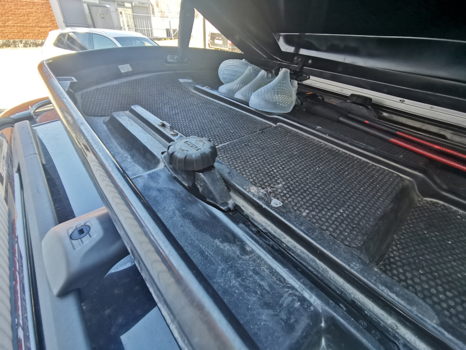

С утра выгрузил всю кемпинговую утварь и начал пробовать откручивать крепления.

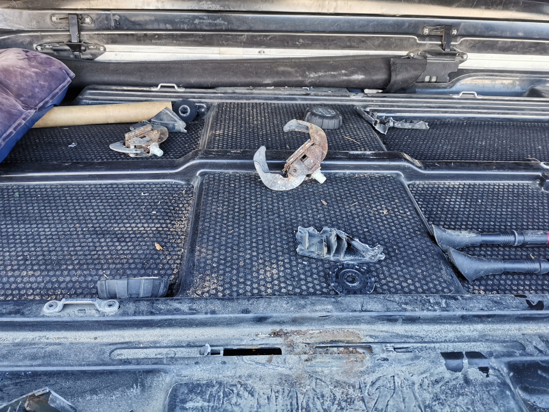

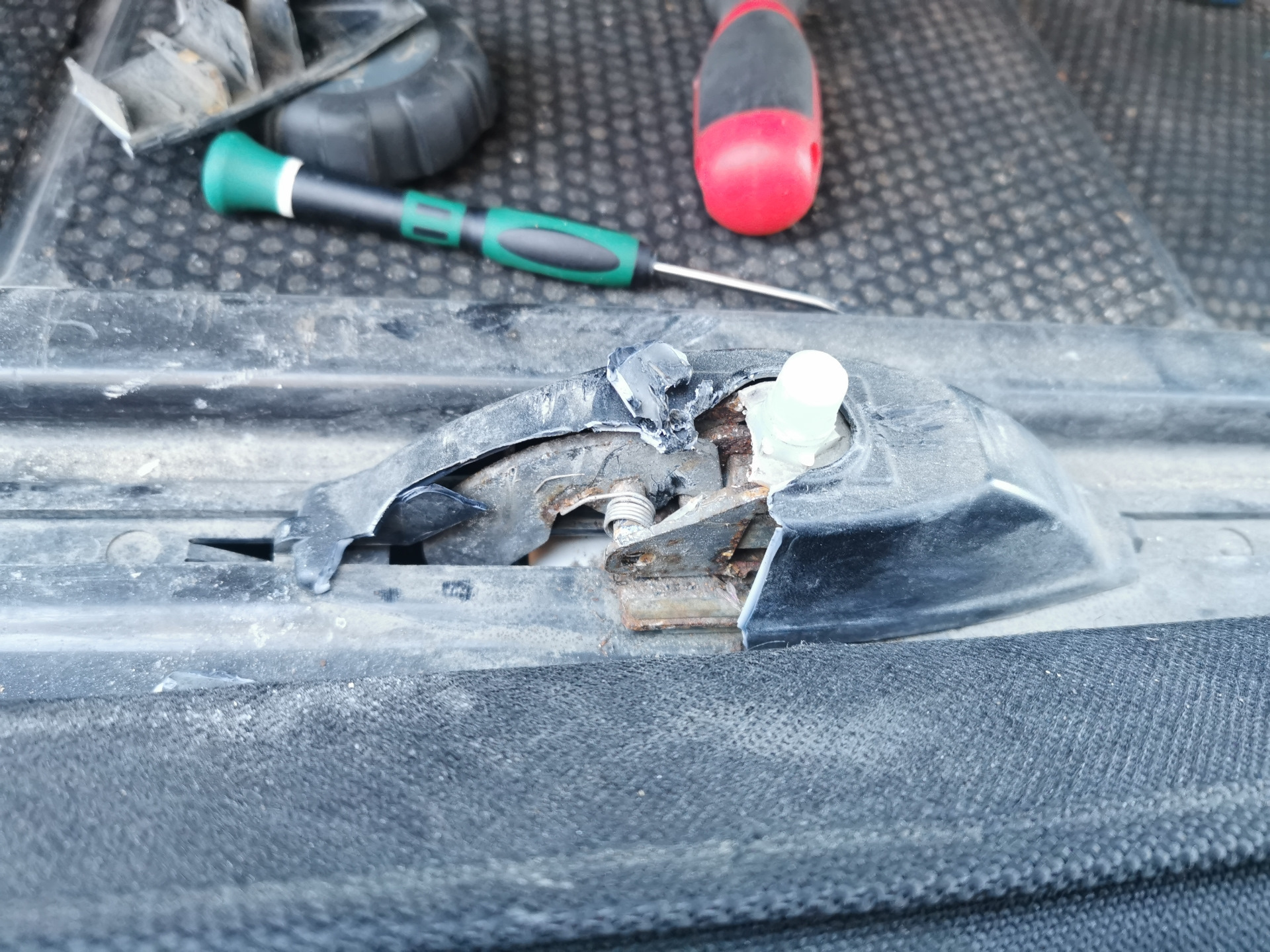

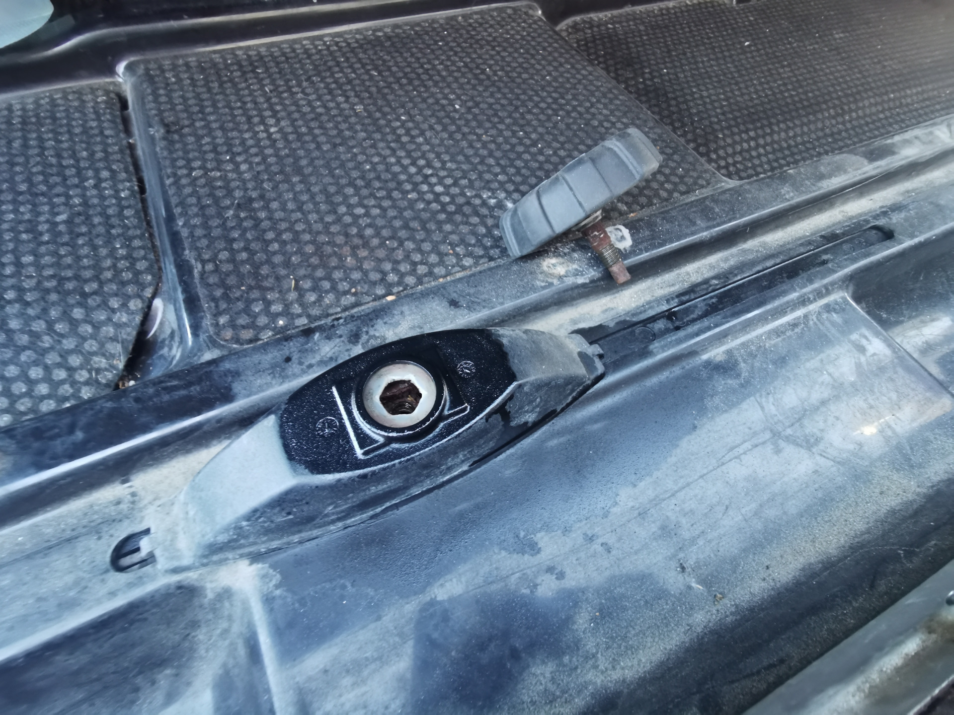

Удалось провернуть только задние, и то без какого либо эффекта на разжатие механизма — все закисло наглухо.

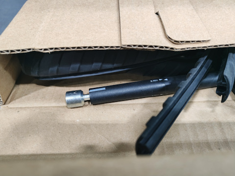

Поехал в формулу дороги — магазин с большим выбором боксов и запчастей thule. На сайте у них нашёл запчасти по 6800 за один замок-краб.
Ценник конский, но и боксы сейчас 100+ стоят.
В магазине сотрудник сказал, что проблема типичная — хотя бы раз в год надо давать механизму поработать. Так что всем ездящим с боксом — на заметку.

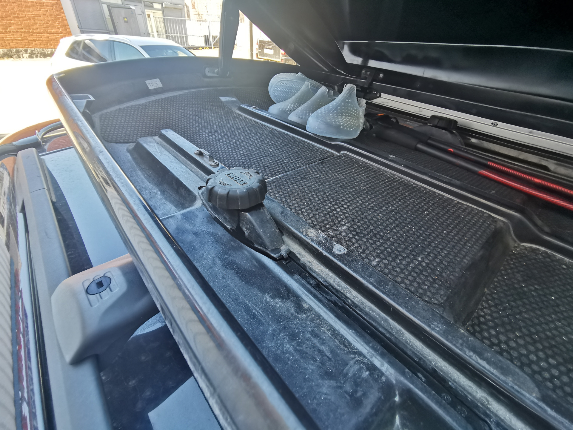

В магазине же помогли расковырять старые замки и заменить.

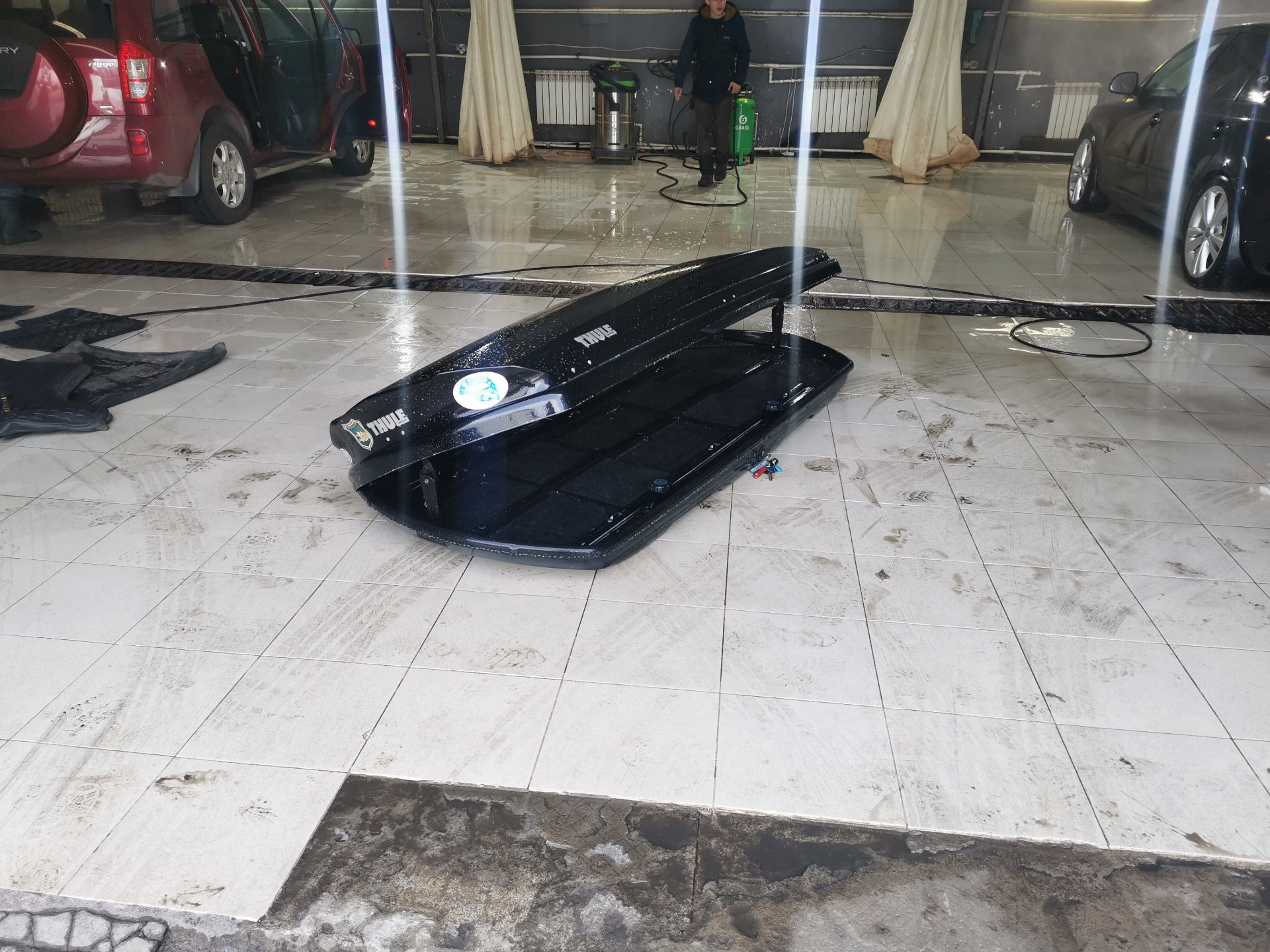

После чего отвёз бокс на мойку для промывки от скопившейся грязи.
Бокс оставлен под нанесение аэрографии.
