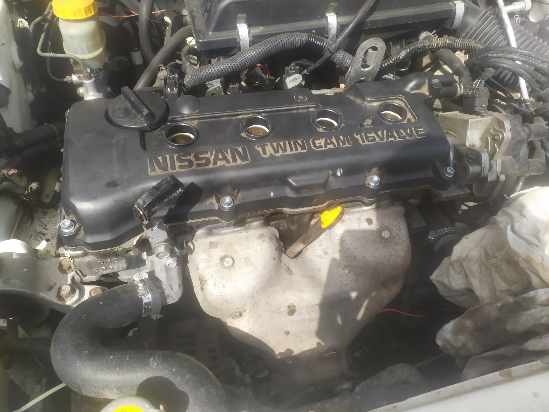

ну и наконец поменял клапанную крышку, на родной откололся кусок и прокладку зажёвывало во внутрь.

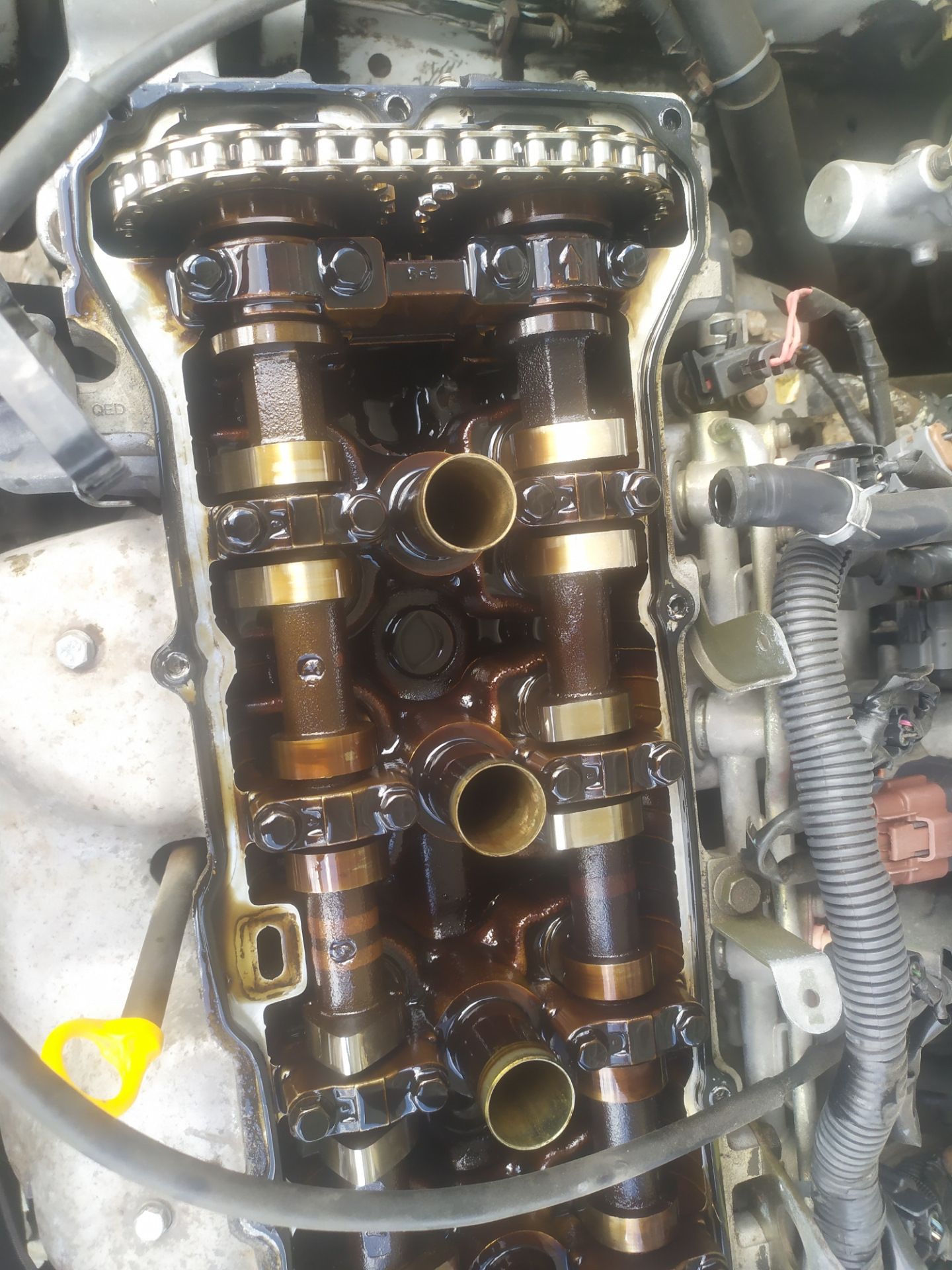

гуталина нет, еть одно но
цепь верхняя очень перетянута, заклинил натяжитель?! кто подскажет…
прокладку взял какая была да и цена в 350 пойдёт
на клапанную крышку поставил шетишоанные винты, давно хотел

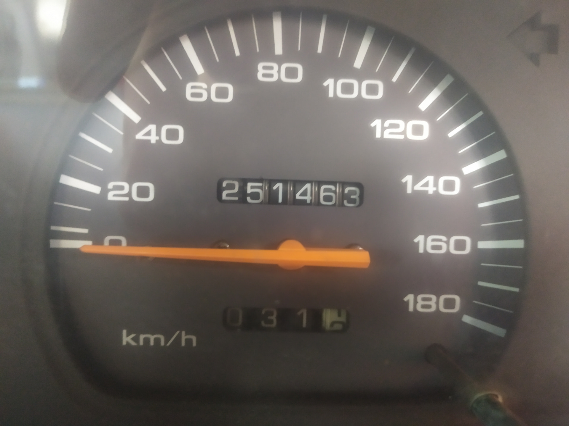

ну и отсчёт пробега пошёл, с супротеком в акпп
посмотрим что будет дальше…

Какие болты поставил на крышку? Тоже хочу такие? Можно артикул?) я крышку алюминиевую прикупил что бы сальники колодцев менять, отличается лишь уплотнительной резинкой.
просто один выкрутил и на базар пошёл подобрал по размеру, можно цветные на озоне заказать
Это старый добрый qg15de? Или GA15 ещё?
Ga15de, следующее поколение qg пошло
И в хвост, и в гриву его эксплуатировал, под чипом. Не убиваемый, надёжный масложрун
на них чипы бывают? про масло это да, у него два кольца всего на поршнях
Кастомный был сделан в Питере, наверно 10-15 лошадок в плюс вышло. Чувствовалось это больше на второй и на четвёртой
