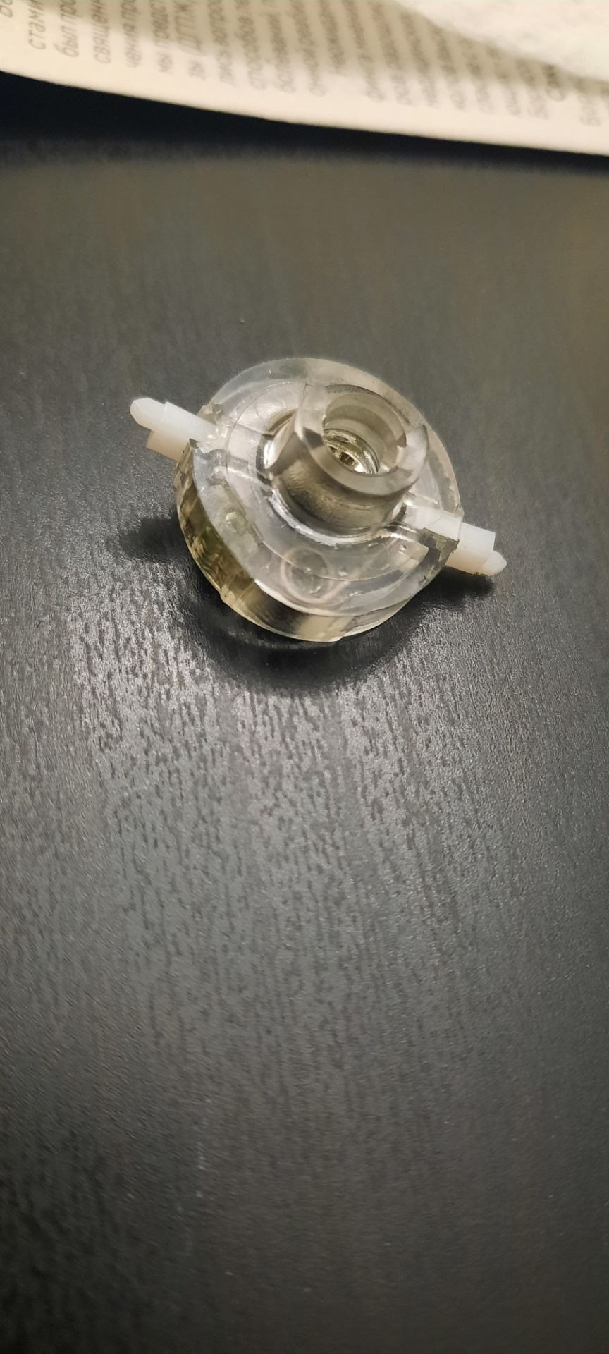

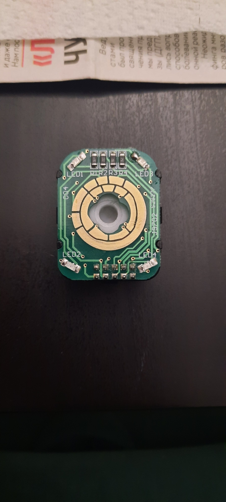

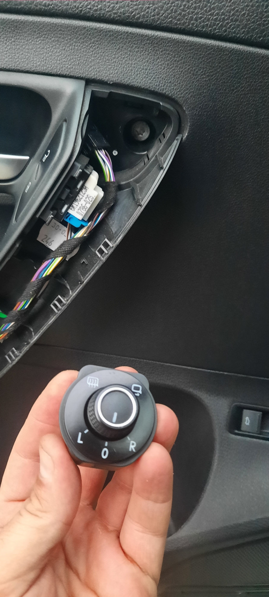

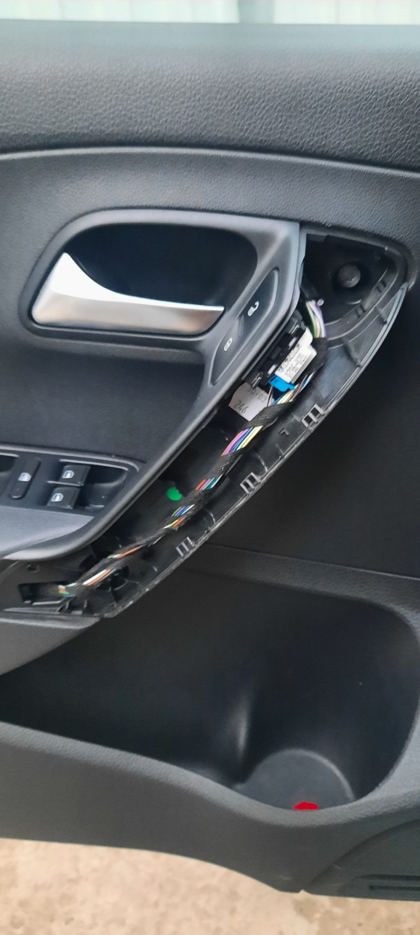

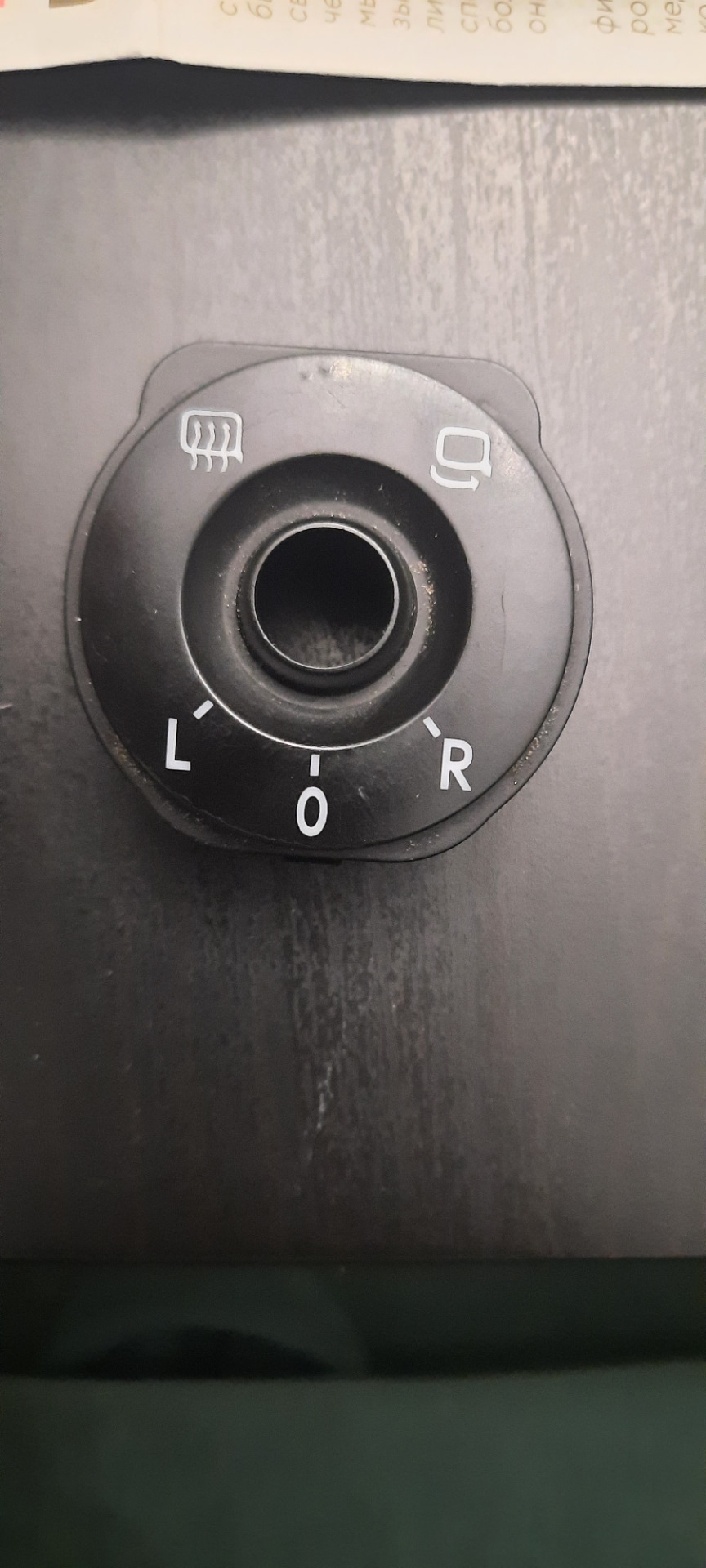

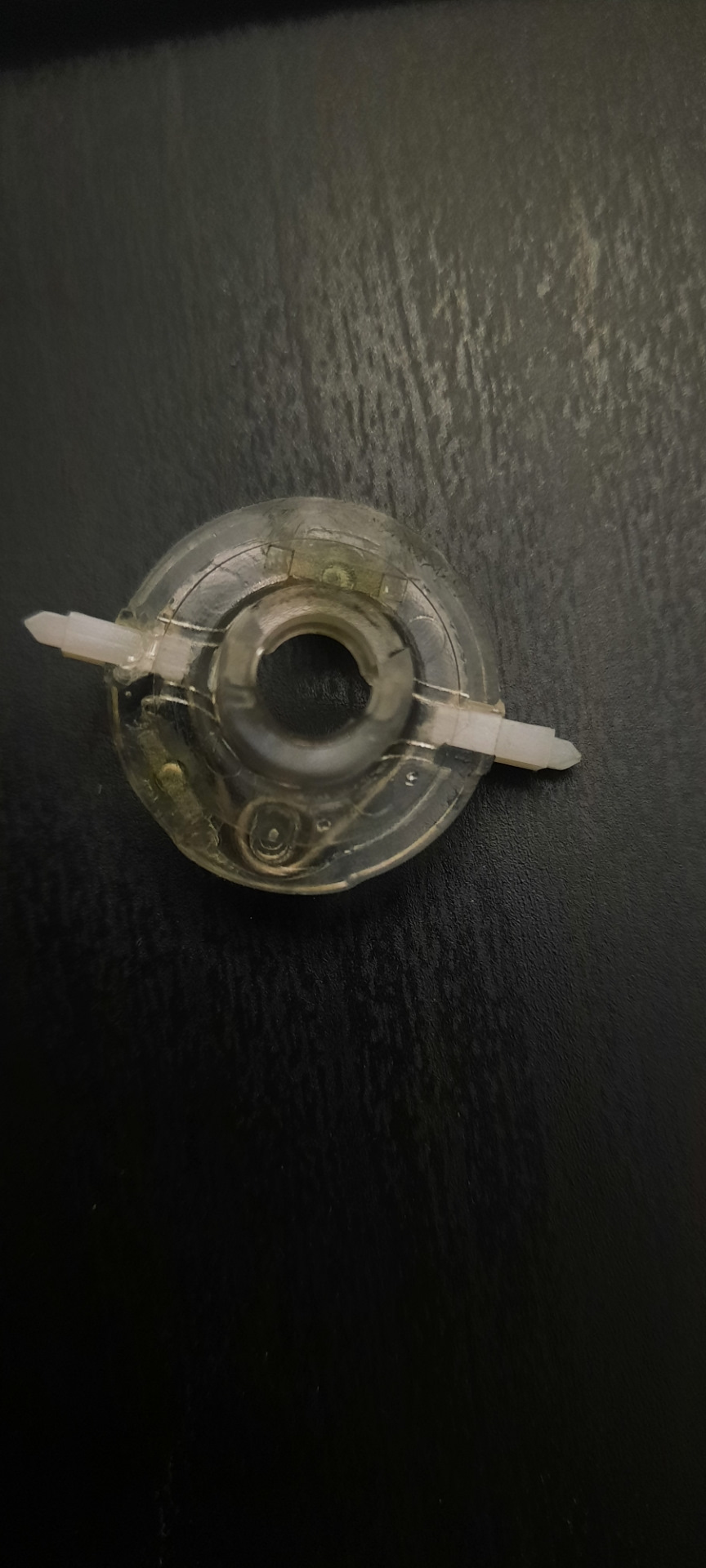

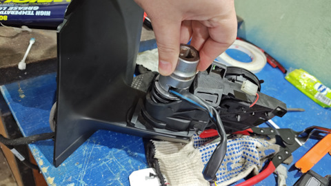

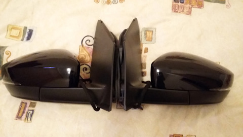

Переключался с усилием последнее время, а потом заклинило. Решил попробовать отремонтировать и получилось. Проблема была в том что смазки на подвижном механизме не было и его заклинило. Обломало стенку одного из фиксаторов и он не мог ходить в горизонтальном положении. Стенку восстановил эпоксидкой . Смазку нанес на механизм и еле собрал 🤦♂️. Всё вылетало как по маслу 😁. Сейчас все переключения чёткие и мягкие.

А зачем вы его так часто крутите? Я уже и не помню когда трогал его в последний раз))
Зеркала складываю
А вон че…
Ага. С пульта жаль нельзя сделать.
