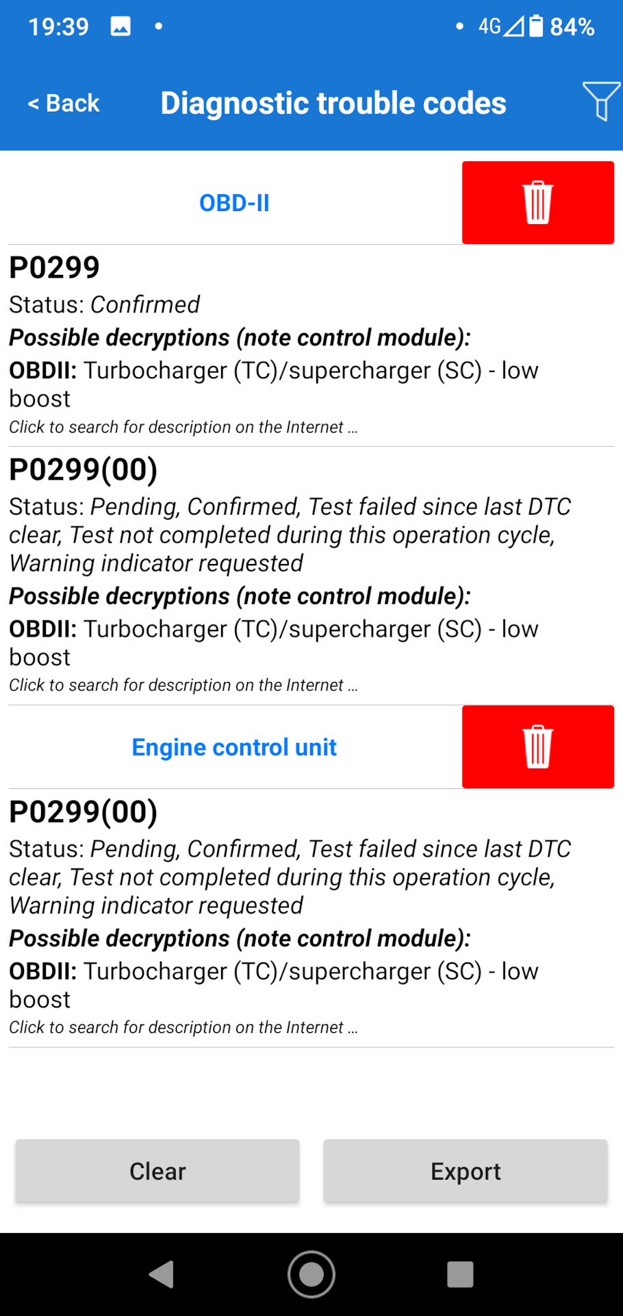

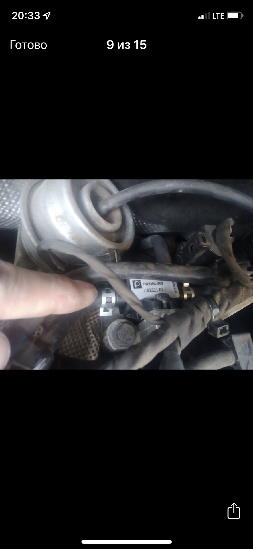

Проехал пару километров от дома и при плавном разгоне появилась надпись на приборке "Система двигателя Требуется ремонт". До этого при поездках было ощущение что машину за зад держат, разгонялась не как раньше.

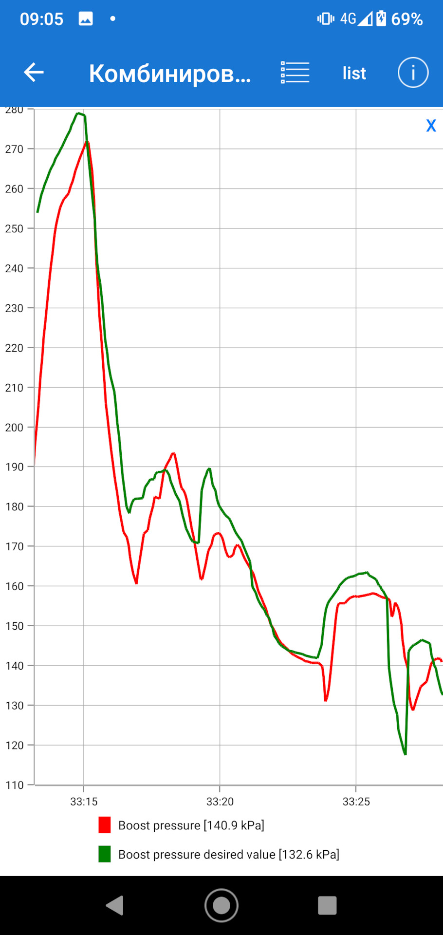

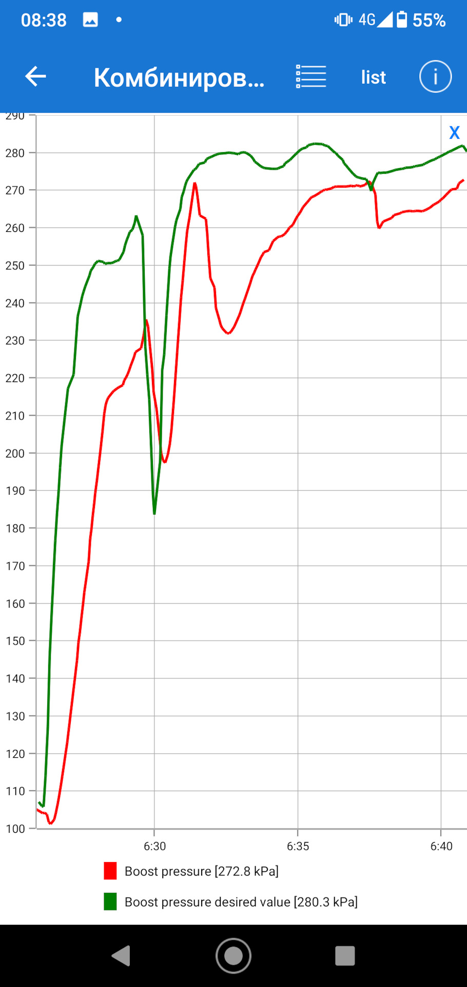

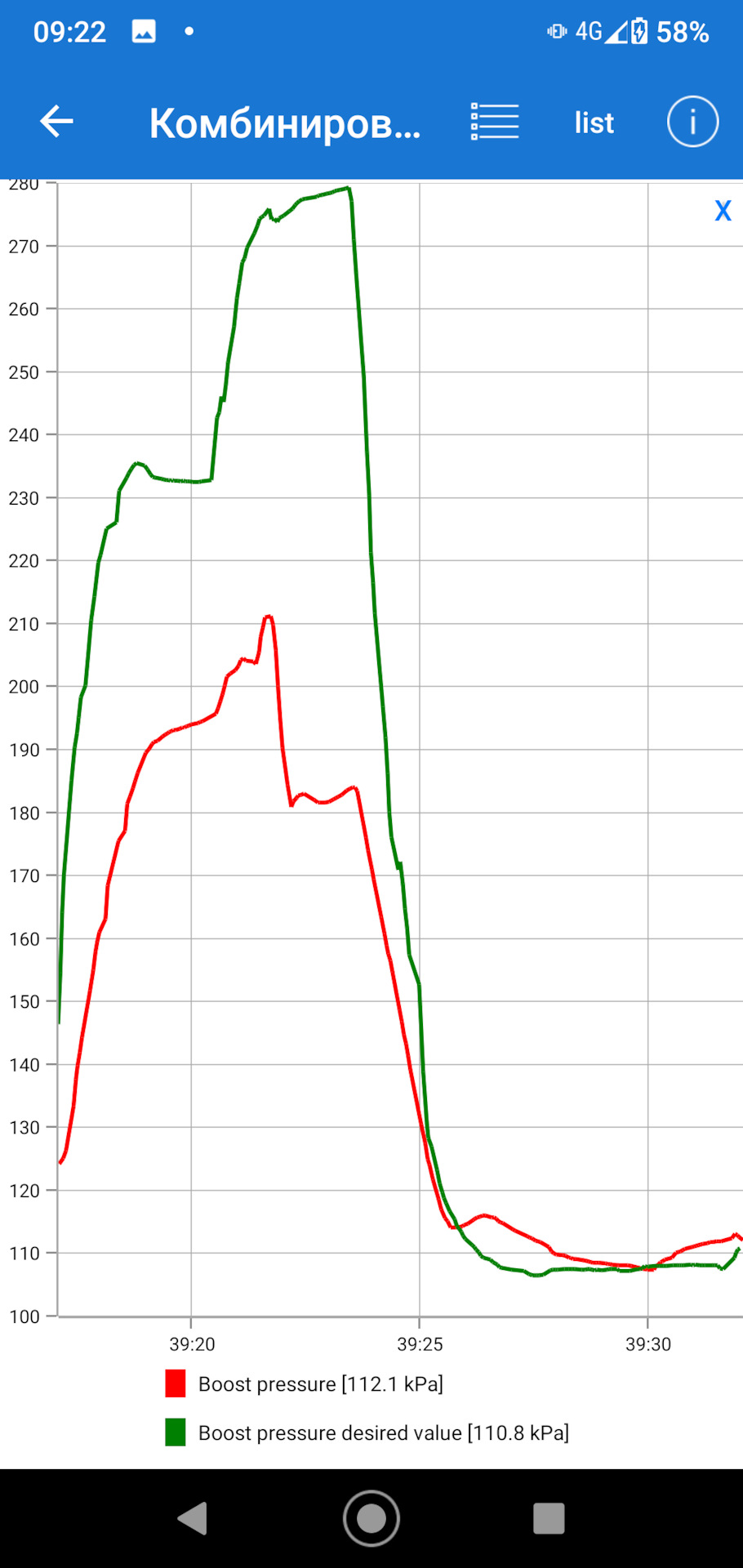

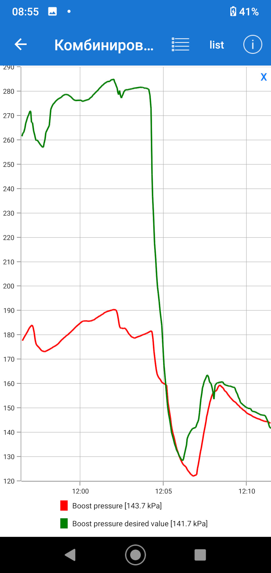

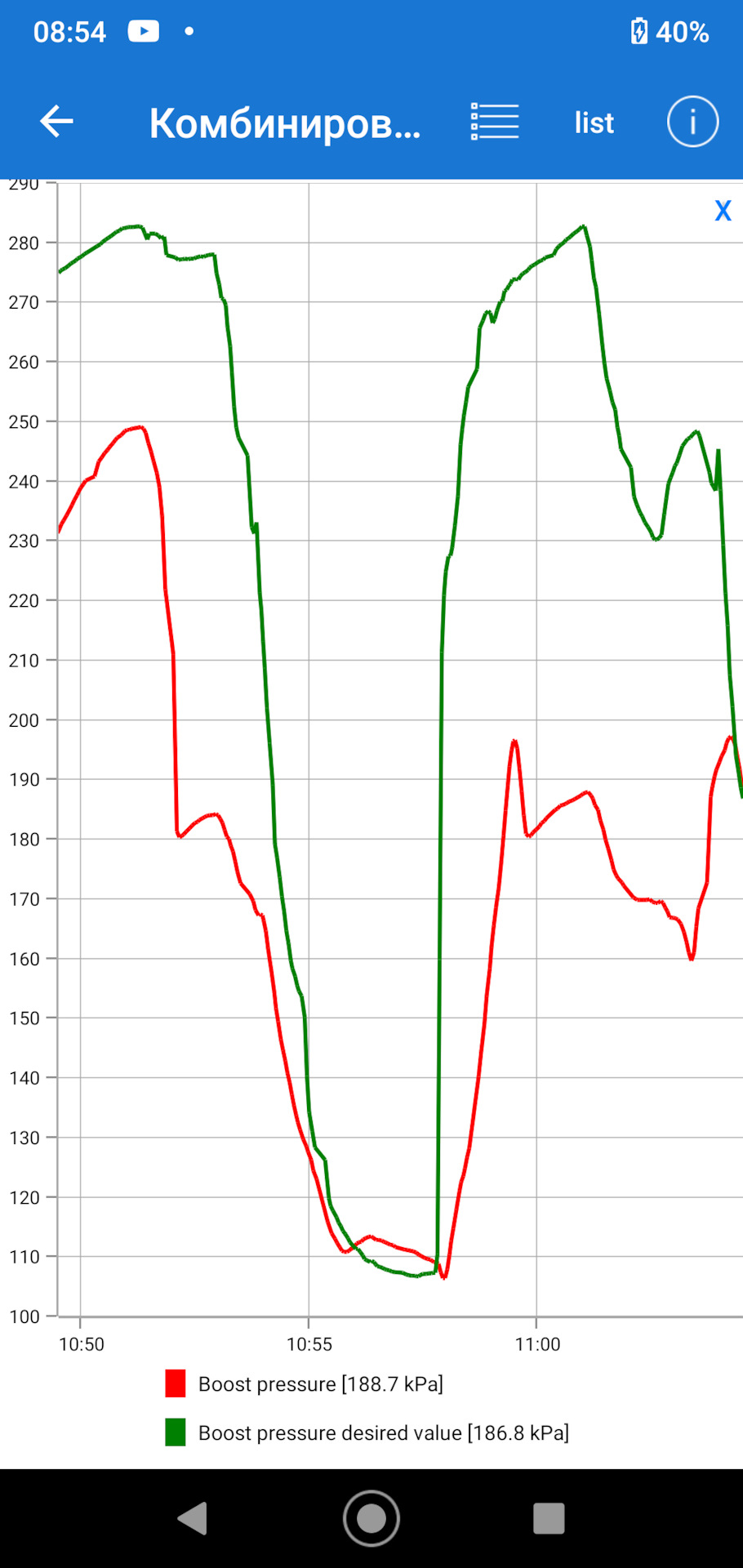

После сброса ошибки, она снова появлялась при следующих поездках. Погуглив инфу, стал подозревать, что причиной может быть клапан управления турбиной. Для подтверждения снял графики надува расчетного и реального.

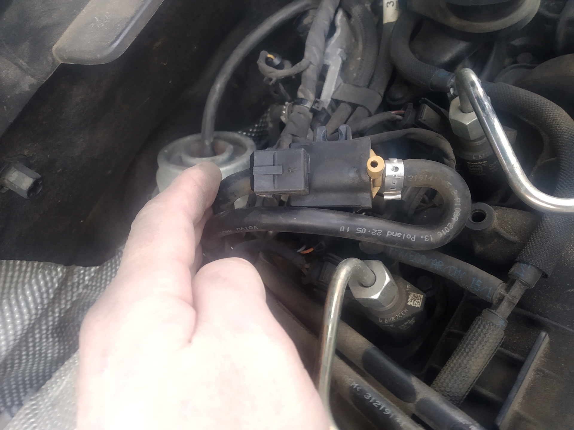

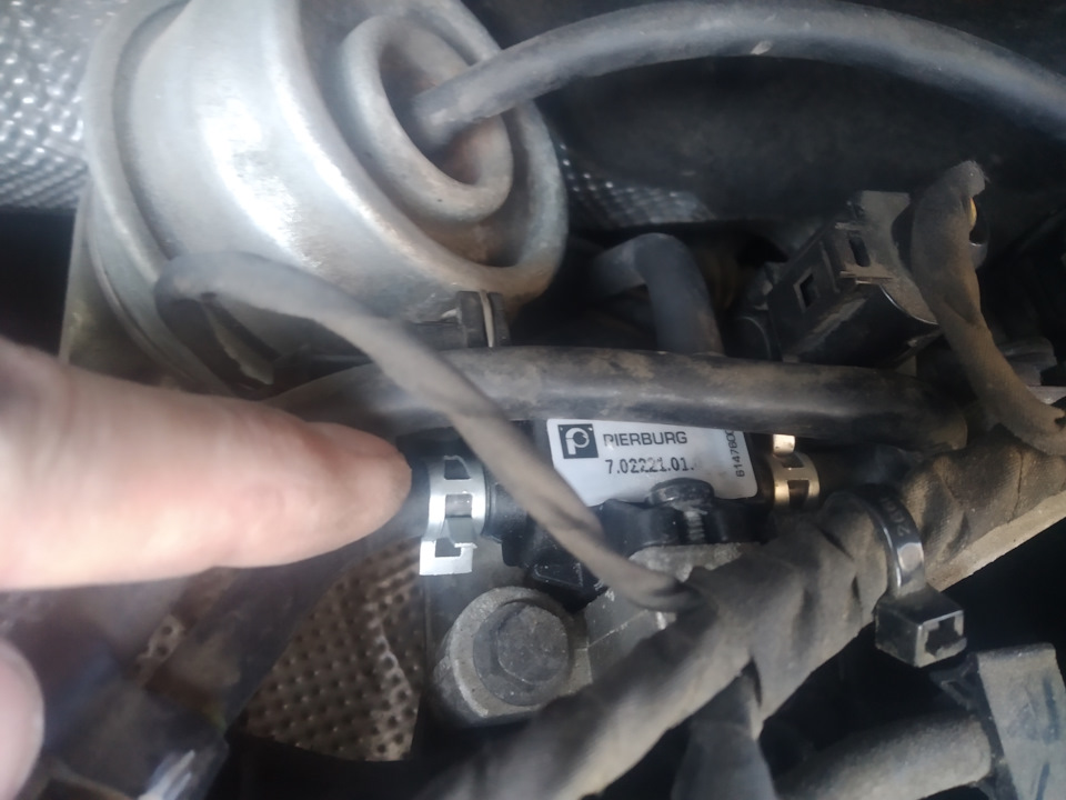

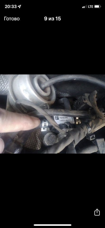

Оригинальный клапан Volvo 31219138 ставить смысла нет, поставил тот же самый, но без синего шильдика Pierburg 7.02221.01.0. Также взял 3 пружинных хомута DAR 07DAR100865MNW.

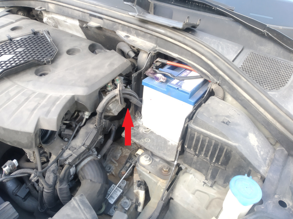

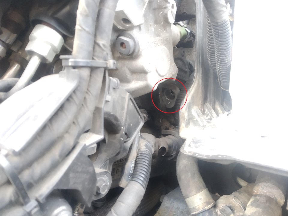

Снять старый клапан не сложно, нужно открутить 2 самореза под Torx T25. Нижний достаточно просто ослабить, а то потом сложно будет закрутить.

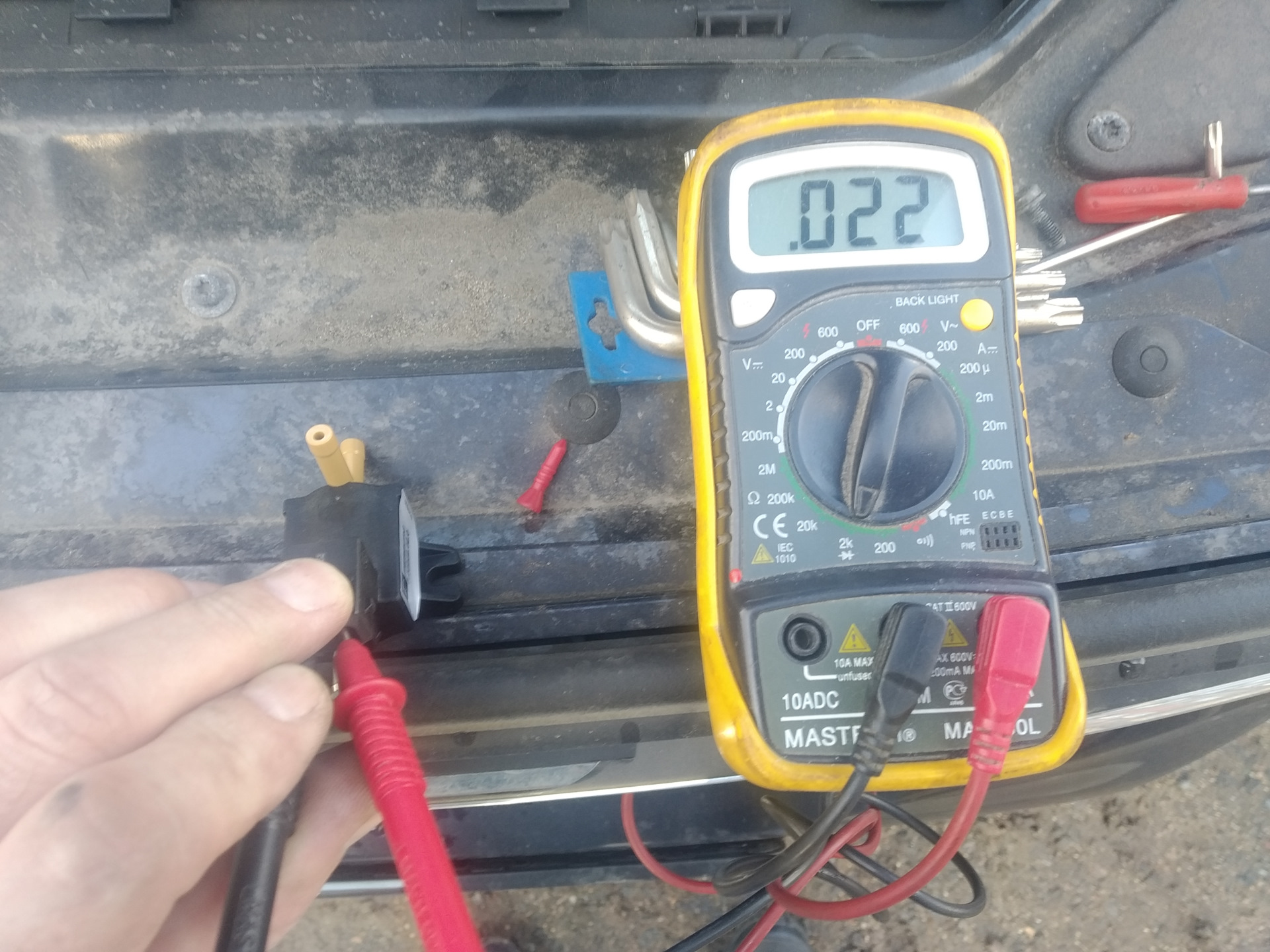

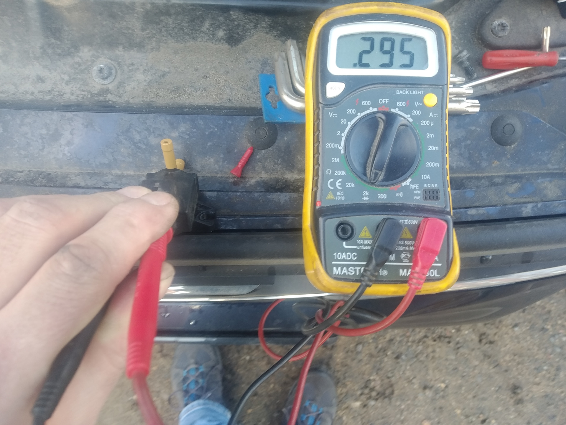

Пока старый и новый клапаны были рядом, решил сравнить их сопротивление. Как еще их сравнить не знаю.
Сопротивление отличается на порядок. Возможно обмотка подгорела, пока не разбирал клапан для изучения.

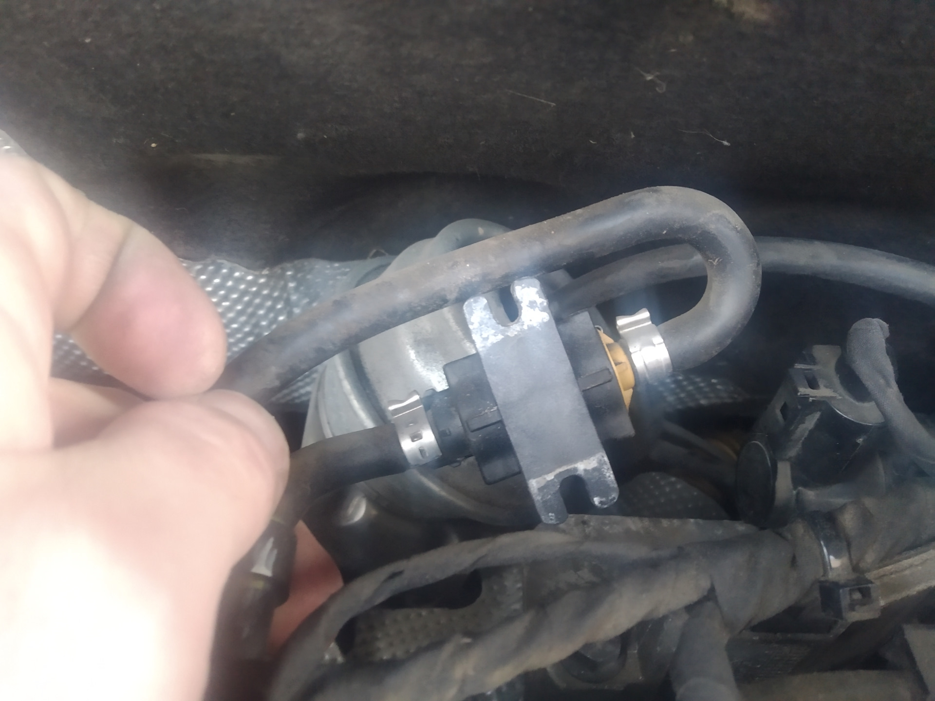

В установке клапана тоже ничего нет сложного. В оригинале стоят одноразовые хомуты, их повторно использовать не стал. Но при желании можно, пока поставил пружинные на случай повторного снятия т.к. точная причина ошибки неизвестна.

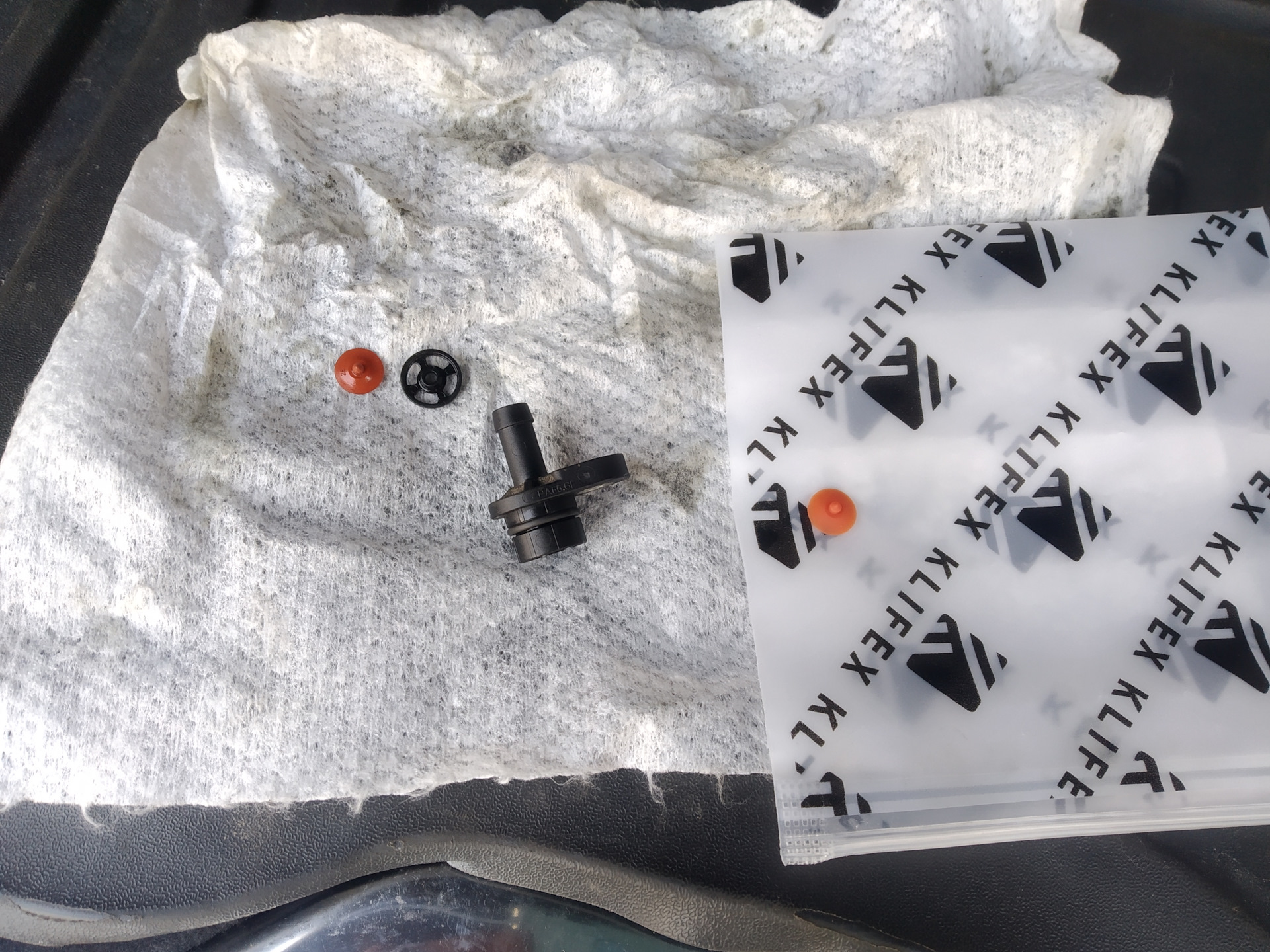

Пока ковырялся в машине, заодно решил поменять мембрану обратного клапана вакуумного насоса. Бывали хлюпающие шумы, как при проблемах с клапаном. Ремкомплект вакуумного насоса Volvo 31430964 купил на Wildberries.
Клапан находится в неудобном месте, по-хорошему нужно снять аккумулятор. Но я снял только верхнюю и переднюю крышки аккумулятора. Крутить винт по Torx T25 было крайне неудобно. У меня была отвертка под T25, но она большая и ей подлезть не удалось. По хорошему нужна отвертка или ключ с карданом. Я промучился Г-образным ключем, даже думал аккумулятор снять.
Старая мембрана была целая, но немного пропускала. Новая мембрана более жесткая.

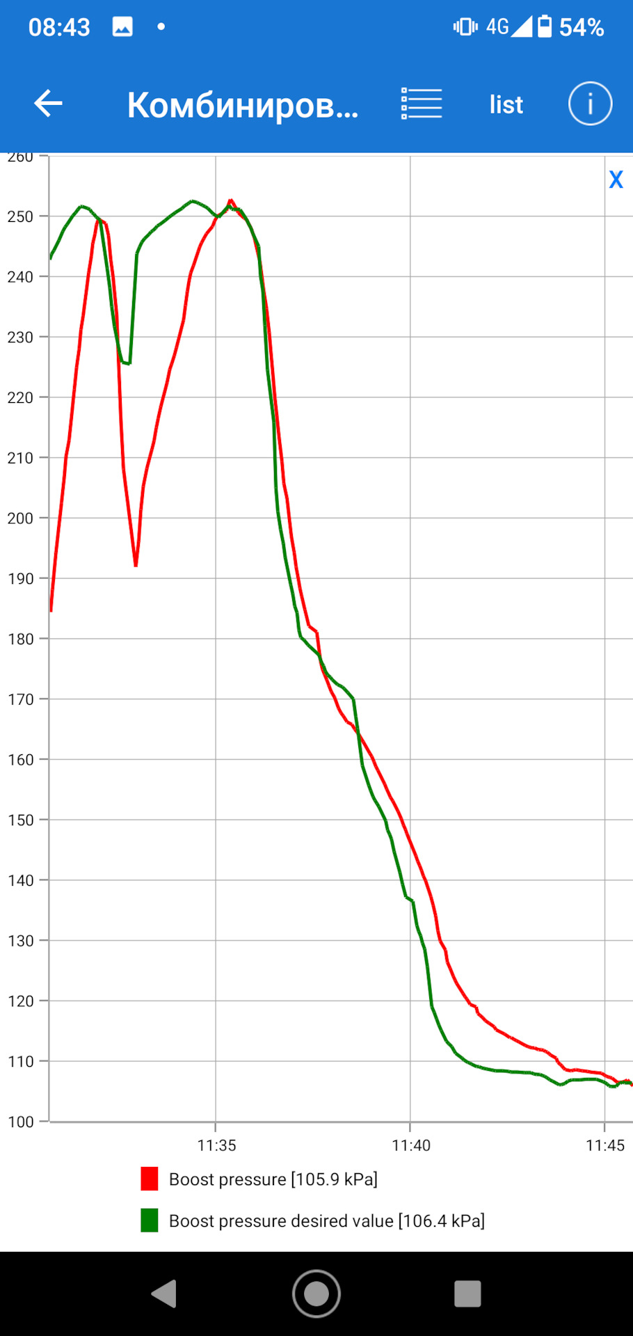

После всех манипуляций машина стала ездить более резво. Покатался неделю, больше ошибка по турбине не вылетала. Графики надува стали лучше, но какие они в идеале должны быть не знаю.

Ну как в идеале, график же зелёным показывает. На последних графиках реальный красный, очень близок к идеальному. По моему всё отлично.
