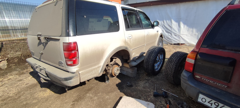

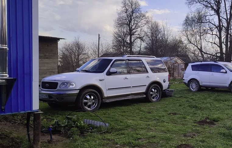

Год назад я собрал комплект летних колес, состоящий из:
— шины Toyo 305/50/20
— диски от Land Cruiser
— переходные проставки от BBCustoms
Колеса собрал, диски подправил, все отбалансировал, установил в хорошем шиномонтаже.
Была небольшая вибрация на скорости 115км/ч.

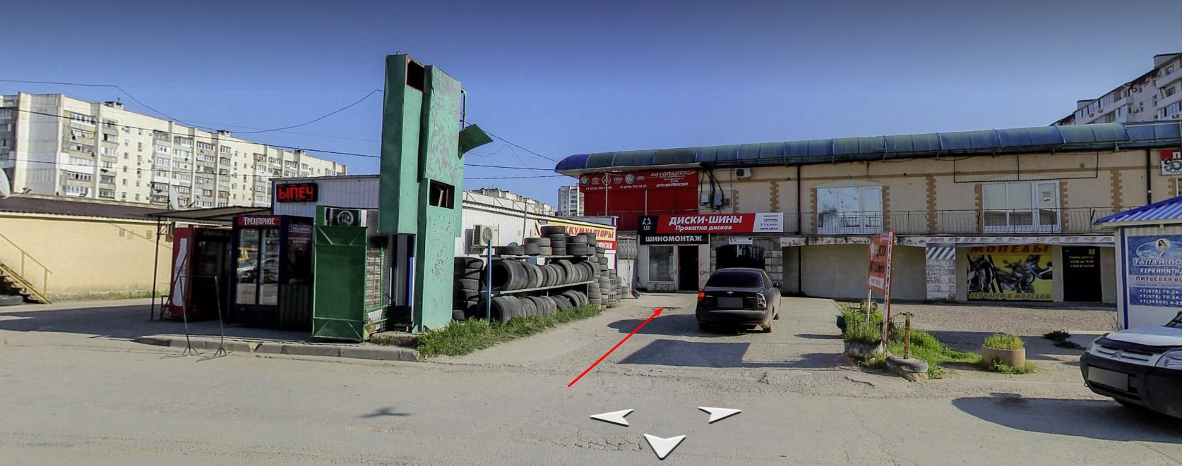

Поехал в шиномонтаж.
Шиномонтажи в Евпатории чётко подразделяются на два типа, где:
— работник сидит на окладе
— работник сидит на сделке или является собственником Шиномонтажки.
Так вот ))) Первый сразу сказал не глядя: "Да тут шины кривые, ууу, да как ты на них вообще доехал до сюда?!" ну и тп. Естественно смог помочь мне только работник работающий на себя )))

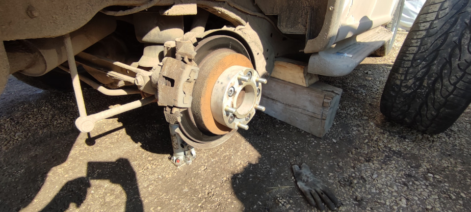

Мы опять вертели шины на дисках, досконально изучая каждую шину и как колесо крепится вообще к ступице.

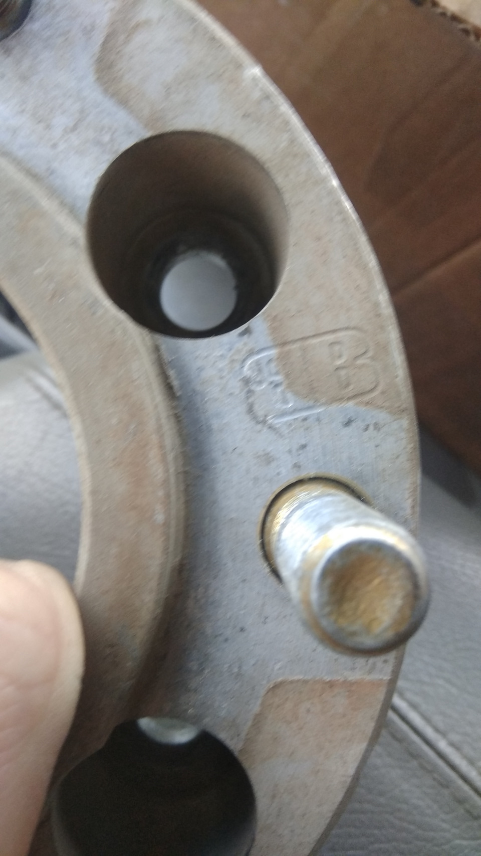

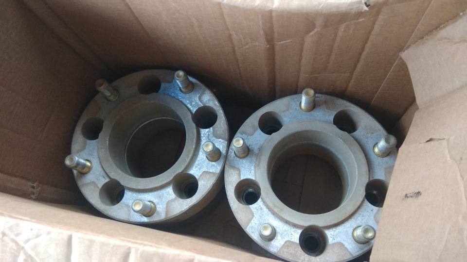

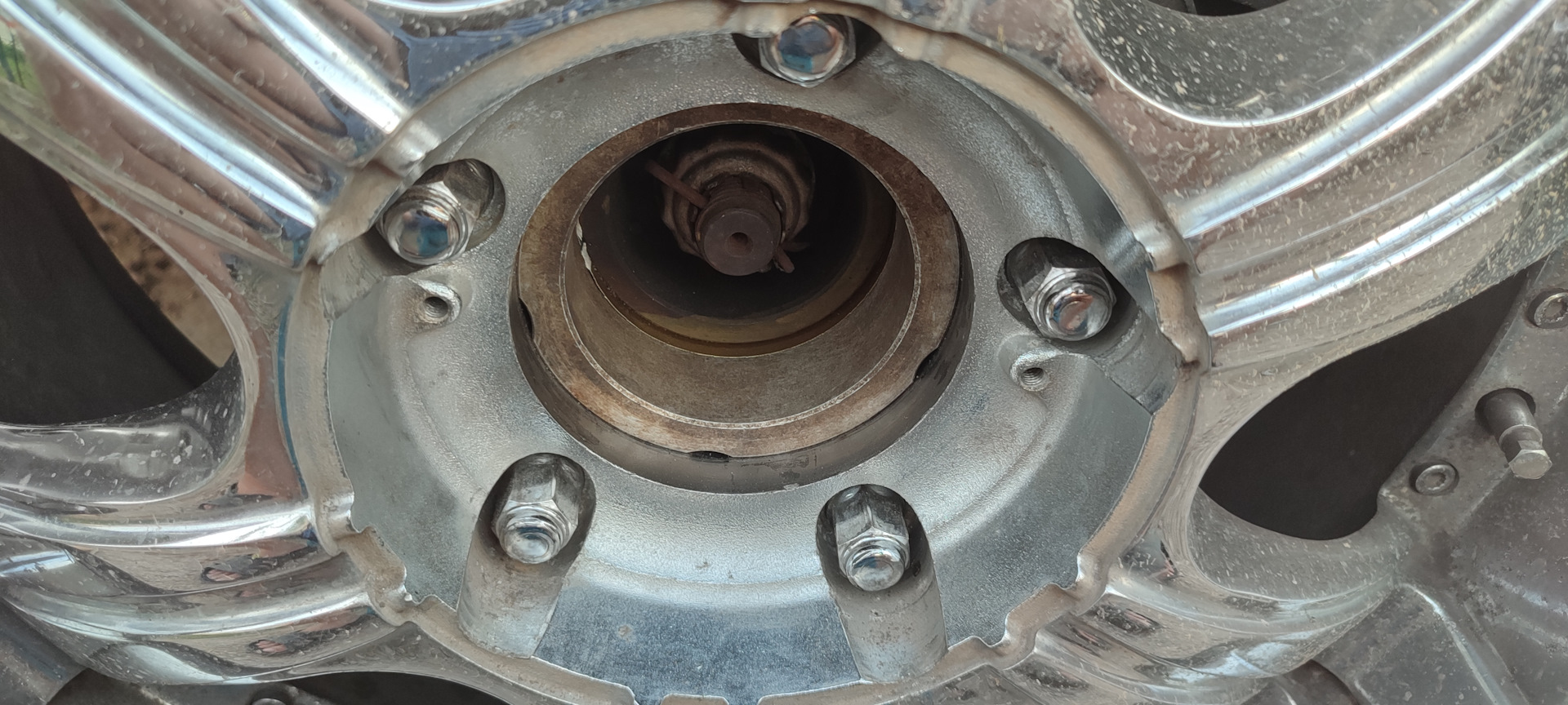

После чего мастер сказал: "Все просто. Сейчас мы тебе сделаем колеса, но по приезду домой, найди услуги 3D-принтера и закажи себе центровочные колечки. Тоненькие… врятли ты такие найдешь в продаже. Биение у тебя из-за едва заметного люфта проставки на ступице".
Простите! Но как же так?! А вот так! Даже 1мм решает роль на таких колесах.
ХМ.
Поехал я домой опять с дрожжжжью.
И вот! Настал новый сезон. Я замерил люфт проставки на ступице. Он аккурат составил двойную толщину пластиковой бутылки 1.5л. Из нее я вырезал колечки и посадил проставку на ступицу. Проставка села плотничком. Чуть позже заменил на полоски из пивной банки 1л Жигули, тут и резать ничего не пришлось и толщина как надо — всё как специально для нашей ступицы создано! )))
Всё! Проблема ушла! Век живи — век учись!
Производителю BBCustoms я советую изменить чертёж проставки для Ford Expedition/Lincoln Navigator для установки колесных дисков от Land Cruiser 100/200 аки 5*135 -> 5*150
А шиномонтаж в Евпатории по адресу: проспект Победы, 73Б категорически РЕКОМЕНДУЮ!
yandex.ru/maps/-/CCUFJVBnTB

из чего эти проставки? а то чувствую тоже придется ставить :) но так и не понял куда ты подложил чего?
из Д16Т
ну грубо — перед установкой проставки нужно установить колечко, потом проставку прикрутить к ступице, потом уже к ней диск.
т.е. люфт именно проставка ступица?
да! советую искать предельно точные проставки либо обязательно использовать центровочные кольца!
не пойму, где люфтило? плоскость прилегания проставки к ступице? т.е. была как бы восьмерка?
проставка не плотно садилась на ступицу относительно центра
