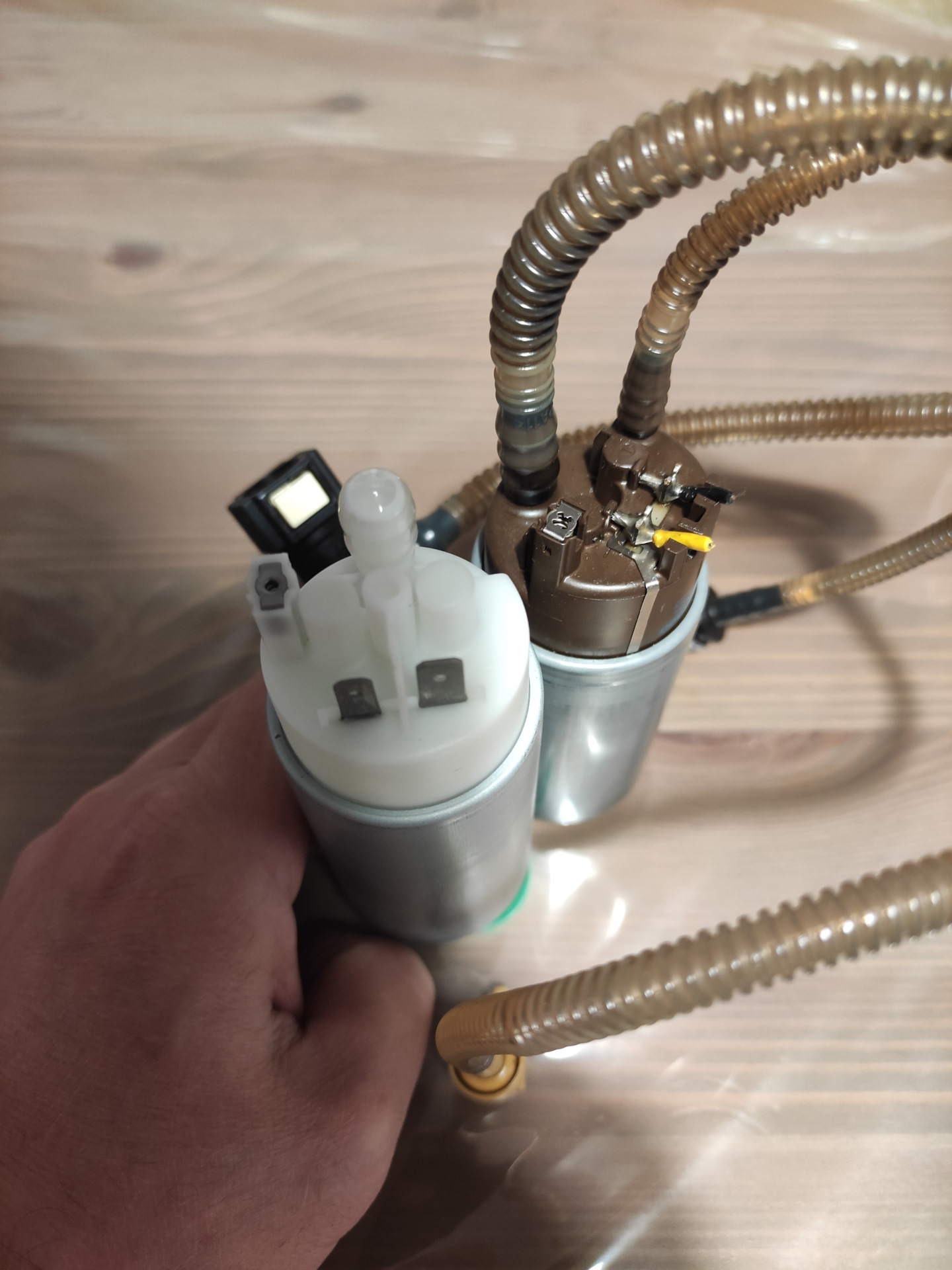

Всем привет. Эта тема будет полезна всем обладателям дизельных вольво. Информации по такому ремонту хватает, но насос в баке никто не менял, вот и меня настигла поломка всем известная как сгнившие пины в тнвд в баке, но ко всему этому у меня ещё и насос умер. Неделя подборов насоса и о чудо, пришёл насос который мне нужен, один в один, пины естественно были припаяны намертво залиты эпоксидкой, далее было очень проблемно завести машину, т.к. Система была завоздушена, пришлось немного открутить топливную рампу и форсунки чтобы воздух стравить. По итогу завёл машинку
Запчасти на фото: 313011300081, SP200

Отлично. Получается, для подключения обратки нужно надрез сделать на колпачке (на белом насосе)? И ещё вопрос: трубки феном грели чтобы снять с родного? Благодарю за ответы.
Трубки грел немного феном, колпачек не резал
Такой? Мой справа.
Да такой

Я так и не понял по фото, куда на этом насосе цеплять тонкую трубку, подскажите пожалуйста кому не сложно?
Добрый день. Не понятно по фото, у вас насос только с подачей. Без обратки? На моём просто два штуцера прямая и обратка.
Вроде и у меня с обратной был

А что за материал использовали для заливки контактов? Эпоксидная смола подойдёт?
Да
Я бы заменил полностью разъем с пучком проводки. Есть хорошие силовые герморазъемы. Убрав с колбы сами пины и закрыв их полностью. На Вольво так не делал, а на Святогоре делал, хотя там колба была недорогой, но с той же типовой болячкой.

И у меня насос сдох, приехал на работу а вечером не заводится и всё. Резал пол, менял насос, пины тоже были подгаревшие. Есть фото если кому интересно.
Насос резко сдох или были какие то симптомы?
Резко
Скажите а извлечь удалось полностью колбу для замены насоса? так как у меня, слава Богу, случилась эта беда рядом с домом, я ту же операцию с контактами производил через лючок, сделанный мной посредством болгарки и такой-то матери… понимая, что это не последний ремонт насоса))) но вот извлечь его полностью на свет божий для замены фильтра мне не удалось… мешала какая то пластиковая трубка вокруг насоса…
Очень легко черная трубка отстёгивается с верху! И ещё одна с низу, , , но после того как почти колбу достаеш тогда и отстёгивается трубка с низу!+ Поплавок надо отстегнуть в верх! И только тогда вылазит верх и бочком колба!

Едешь едешь, , а тут всё заглохло! И не заводится! Топливо есть! А насос в баке не жужжит! Или пины подгорели, или насос? вскрытие показало все что на фото!
