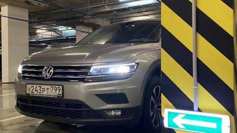

Неожиданная проблема.
Утром машина не завелась, при нажатии на кнопку старт/стоп на экране появляется ошибка ESC
Повторная манипуляция или попытка завести с применением второго ключа ничего не дала.
При этом при старте еще происходит три коротких писка.
До этого никаких проблем не наблюдалось, последний раз машину использовал накануне утром.
Из дополнительных наблюдений — как буд-то залочена педаль тормоза, нет возможности ее нормально нажать.
Какие будут предложения?
Из того что прочитал:
— причина может быть в плохом бензине, предлагаю слить текущий и залить сотку
— предлагают скинуть клемы акб на некоторое время
Машина находится в подземном паркинге, что затрудняет ее эвакуацию евакуатором)
Машина на гарантии, срок владения два года, пробег 10 000 км
Фото ошибки прилагаю.
UP: помогла замена батарейки в иммобилайзере (метке)
