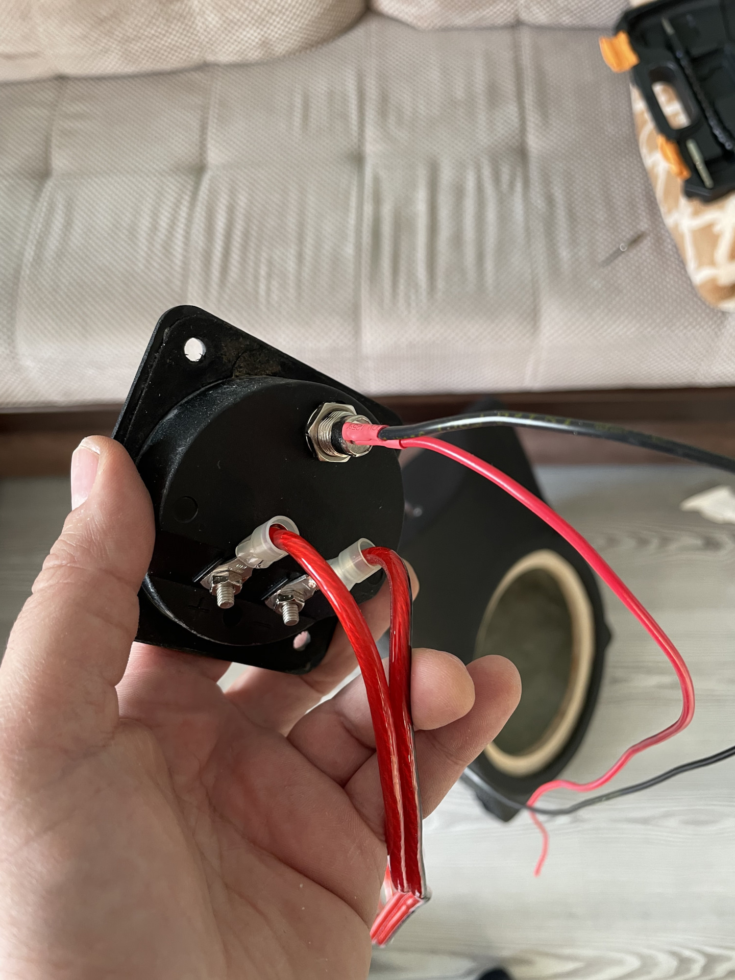

На работе я уже обжал всю внутреннюю проводку для динамика и в чашку врезал клеммник для 12В подсветки гриля сабвуфера, т.к. я заказал гриль с подсветкой (пока ещё в пути, как придёт дополню пост), сами провода вывел под динамиком.

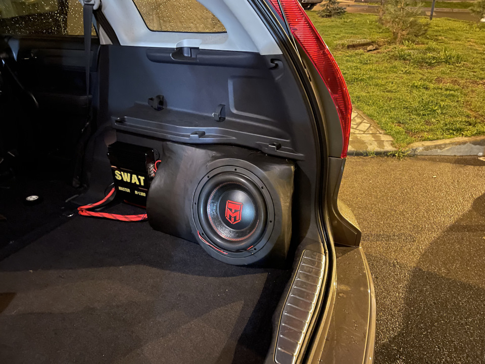

После этого начал тянуть проводку. На силовой кабель и межблоки одел оплётку и начал думать как тянуть силу под капот. Лучшим вариантом мне показалось протянуть через резинку под рулём, кабель выходит у вакуумника, его оттуда вытащить тяжело, но реально. Под капотом кабель пошёл в гофре, колбу с предохранителем закрепил около плюсовой клеммы (преды взял на 100 А), завёл кабель на плюс, чуть подрезав крышку. чтобы всё было как будто штатно. Кабель естественно закрепил на термостойкие и маслобензостойкие хомуты и спрятал его. Сила пошла из капота по левому порогу в багажник. Межблоки, ремоут и кабель на выносной пульт проложил по правому порогу. Первый раз использовал оплётку и скажу штука нужная, она мало того, что кабель защищает немного от острых кромок, так с ней протягивать его одно удовольствие, кабель скользит везде без проблем.
В итоге провода протянуты, вывел их через правую карту в багажнике, усилитель зафиксировал на липучки, сабвуфер на липучки, регулятор гейна под левым нижним кармашком, чтобы удобно было регулировать и при желании навалить баса))
Ниша для запаски открываться с сабвуфером не будет, но это и ни к чему, т.к. можно его снять и открыть нишу. Конечно можно было порезать пол, чтобы он открывался и так, но не вижу в этом большого смысла. Я не помню, когда последний раз туда вообще лазил.

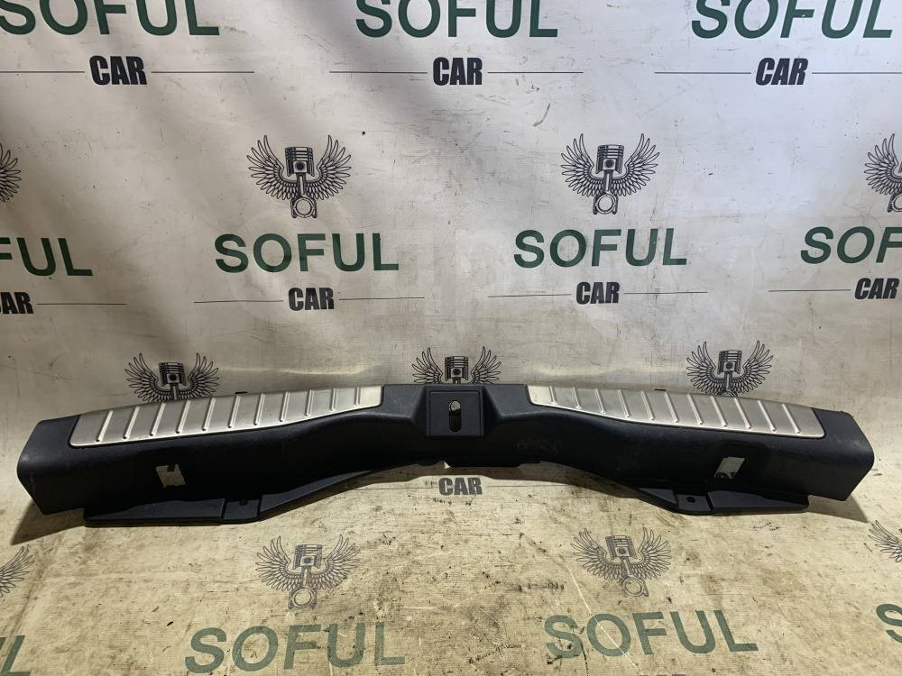

Есть у кого нибудь номер накладок багажника, как у автора?
Про какие накладки речь? Может смогу подсказать
Sanchosantyago
если речь об этой накладке, то номер 84640-SWW-E01ZA
