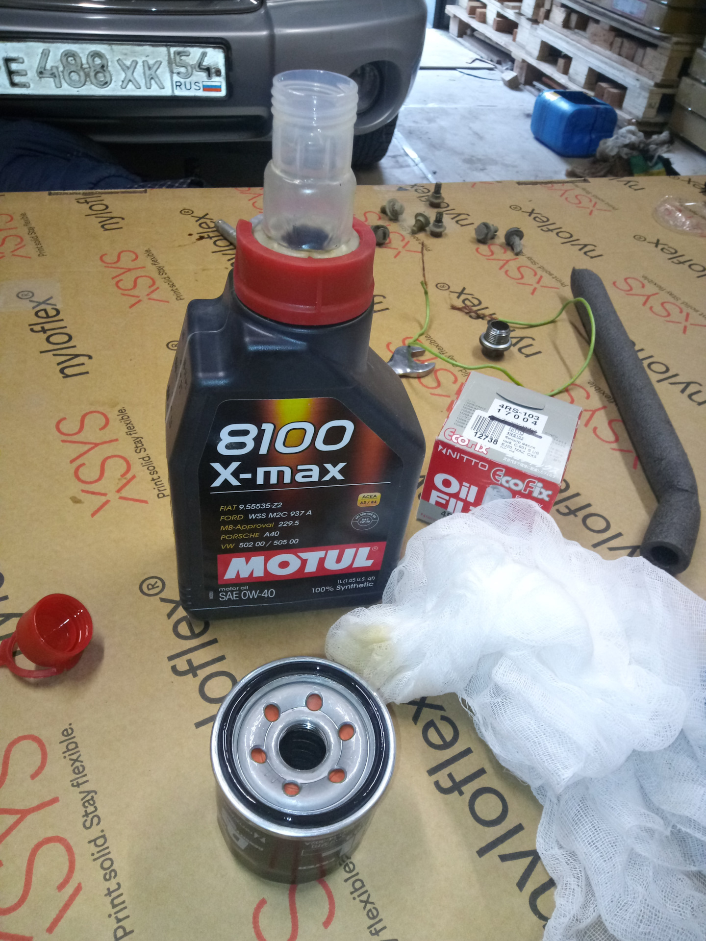

В зиму было залито:
Motul 8100 X-max 0w40.
Масло показало себя хорошо, проблем спуском в морозы не было, расход масла 0,0л.

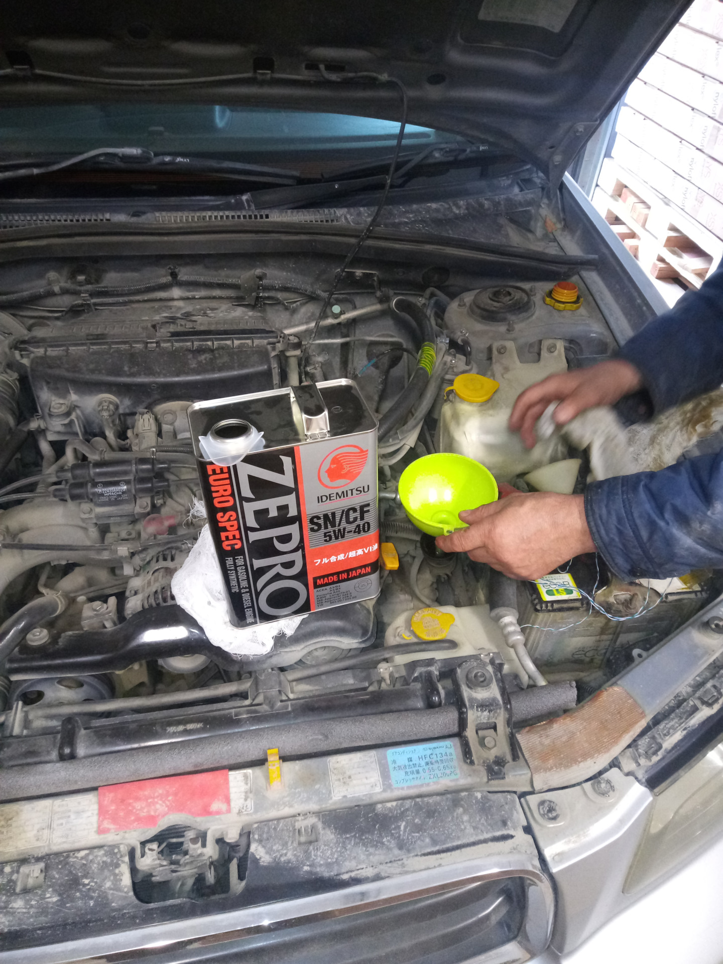

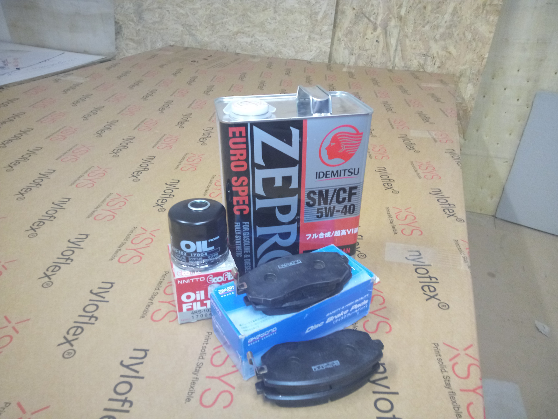

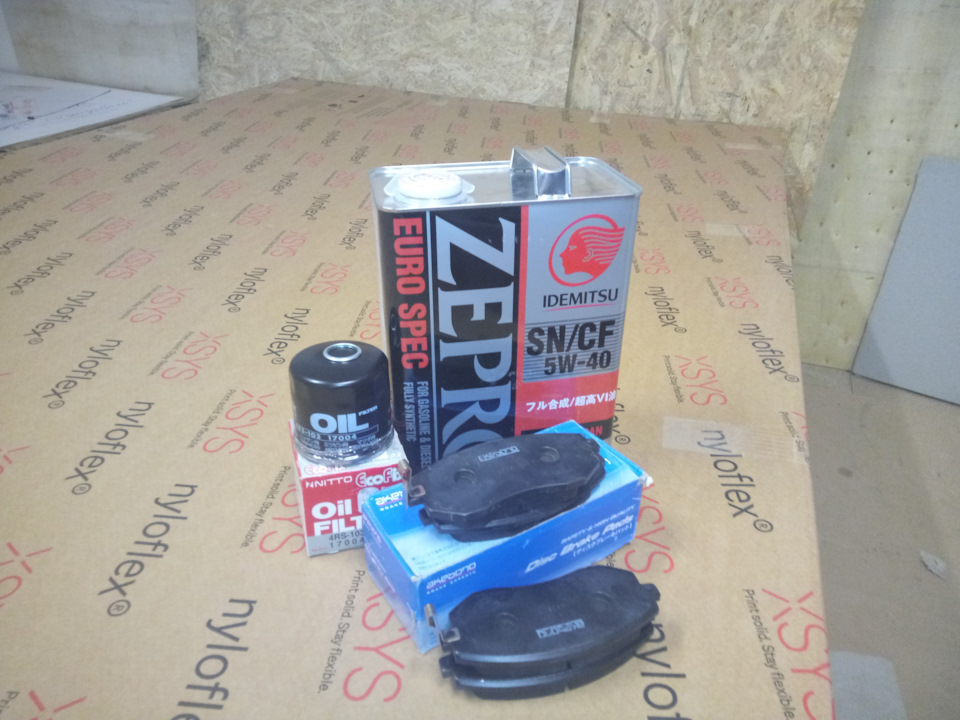

Сейчас решили, с Отцом, на лето залить:
Idemitsu zepro euro spec 5w40

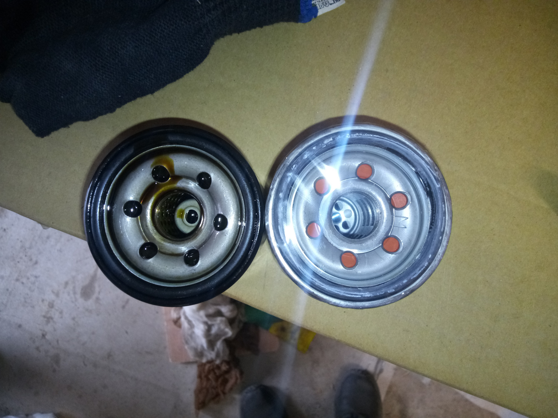

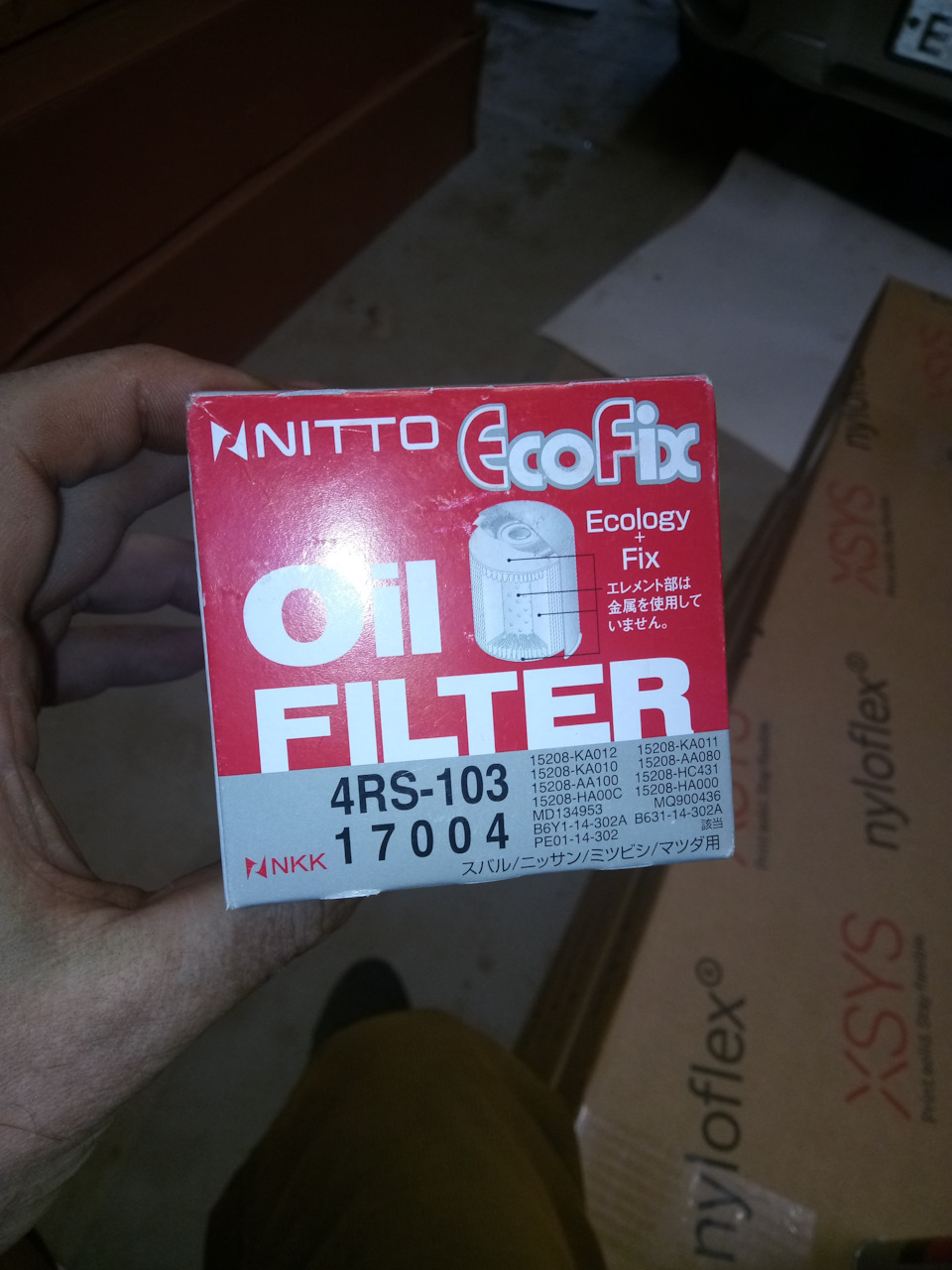

Фильтр масляный Отец купил какой-то мне не известный, но ему в магазине сказали, что хороший — Японский:)) NITTO.
Я только развел руками…

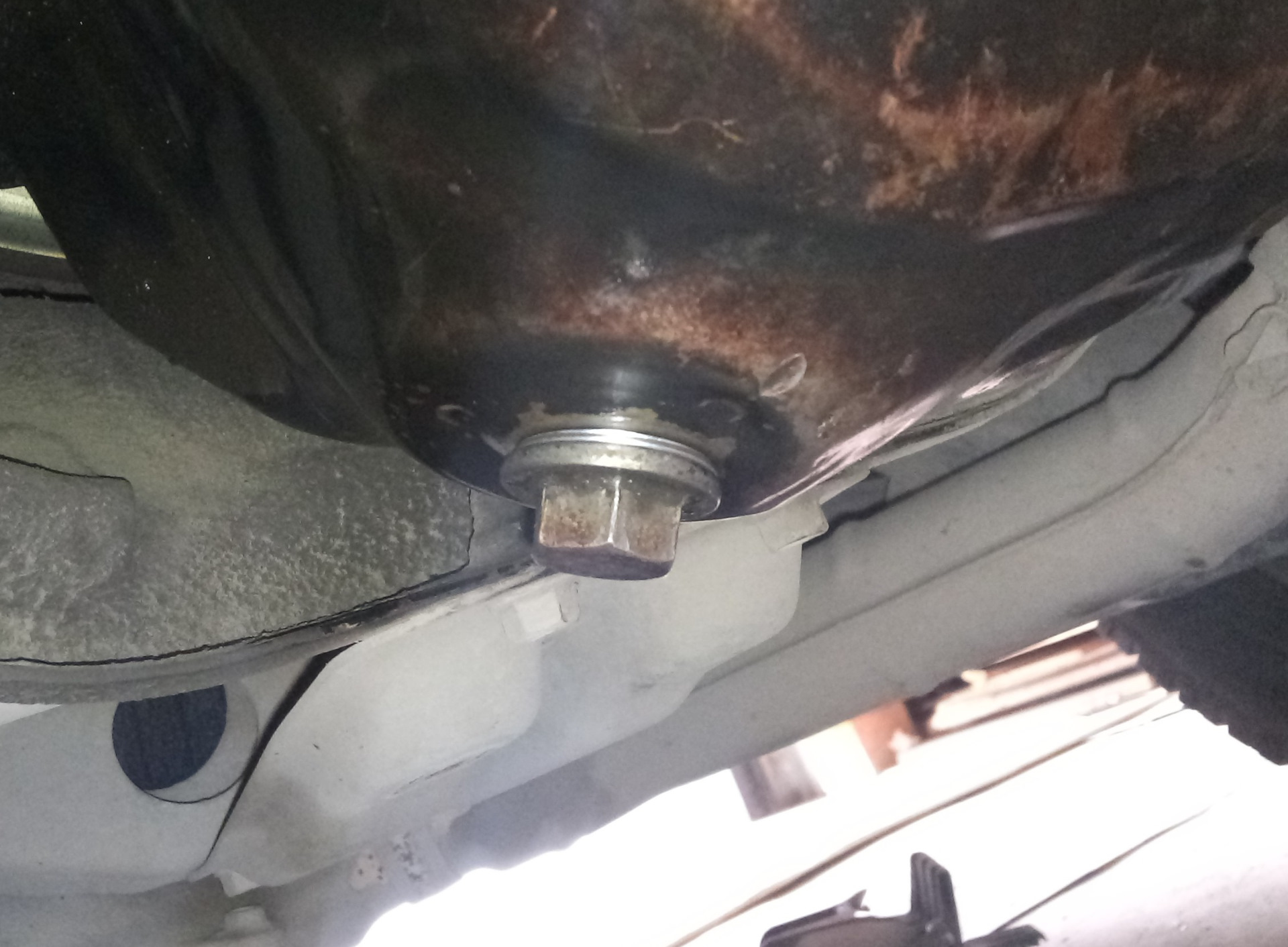

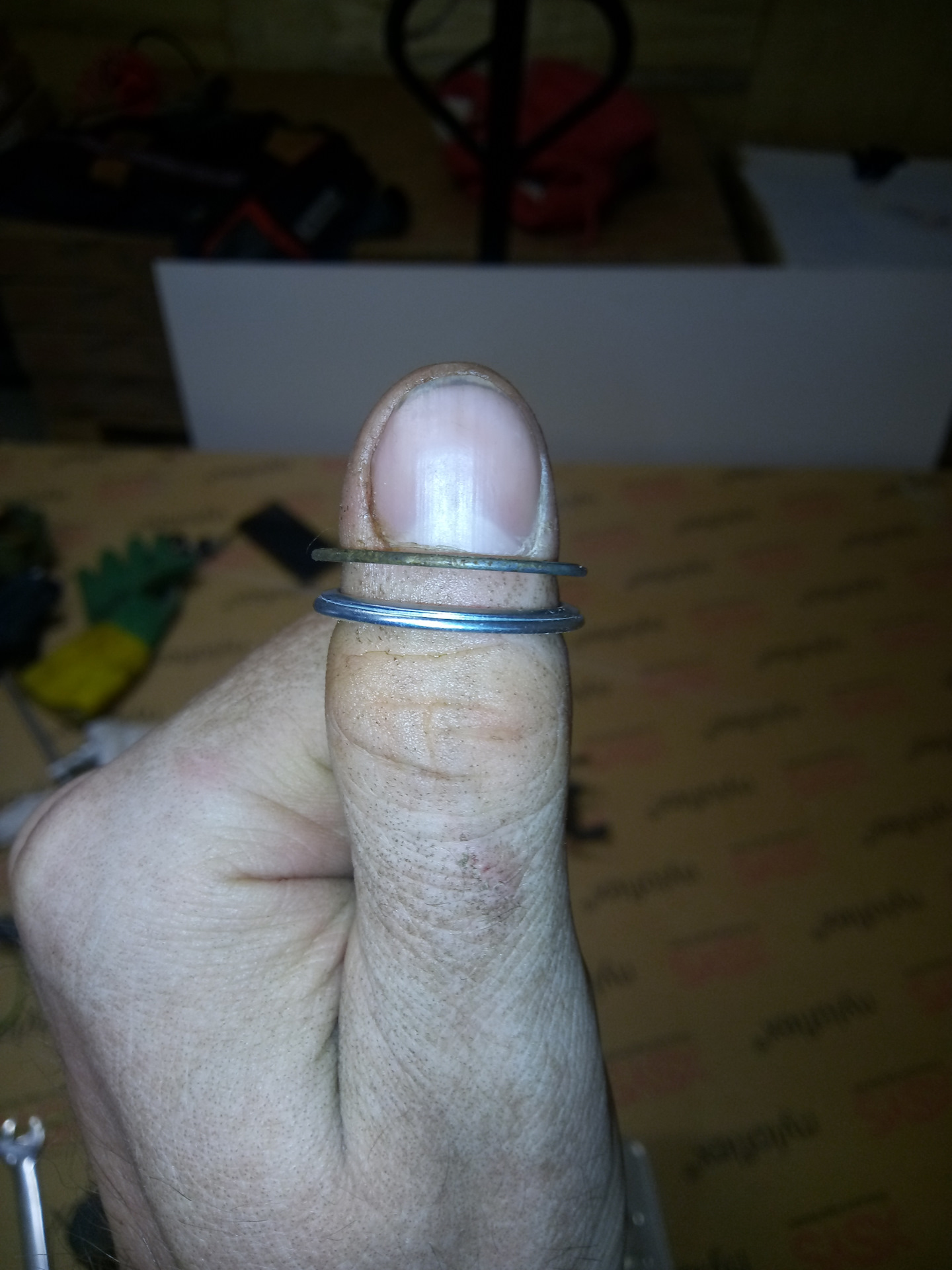

Взяли также новую шайбу на сливную пробку.

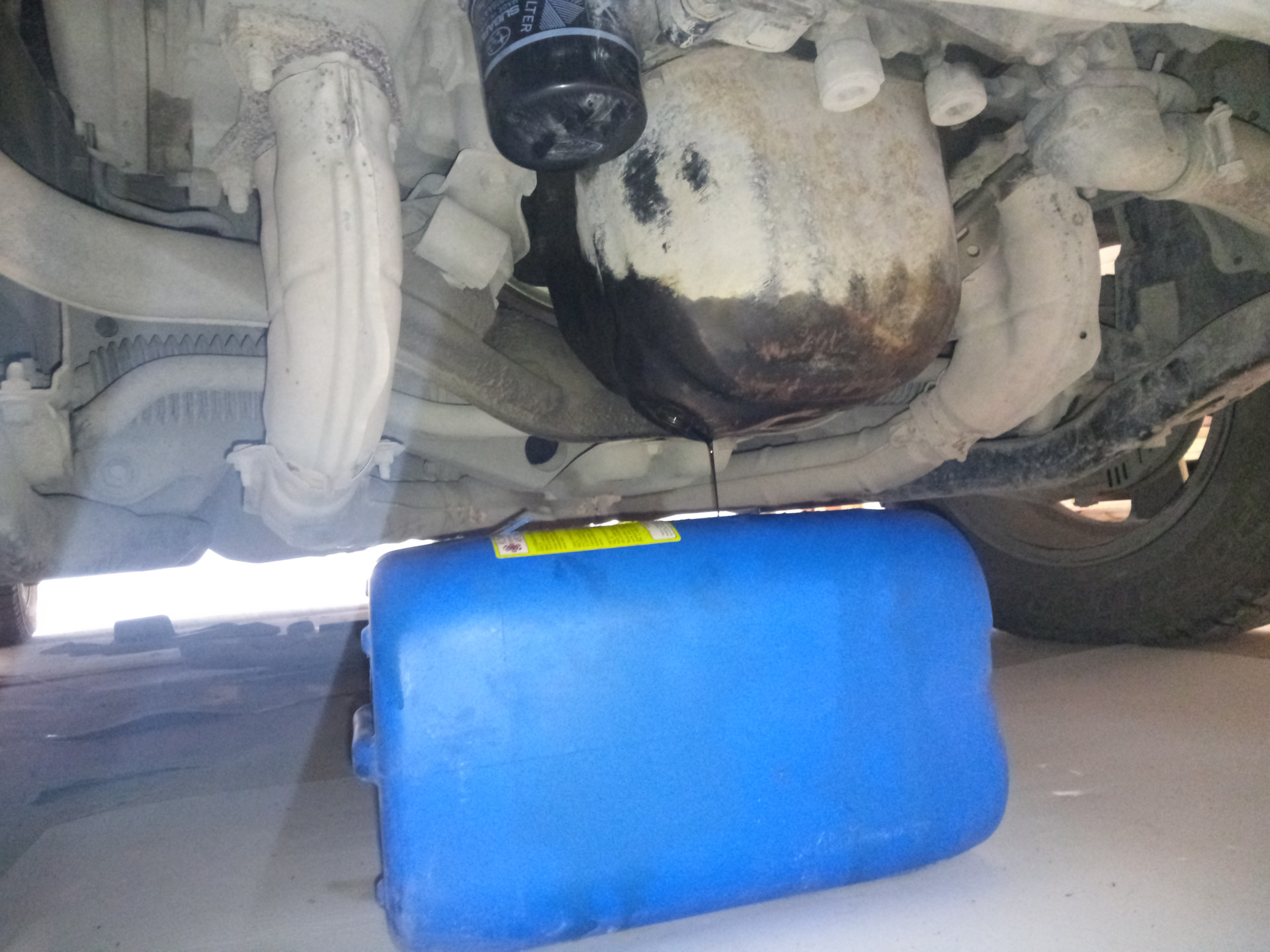

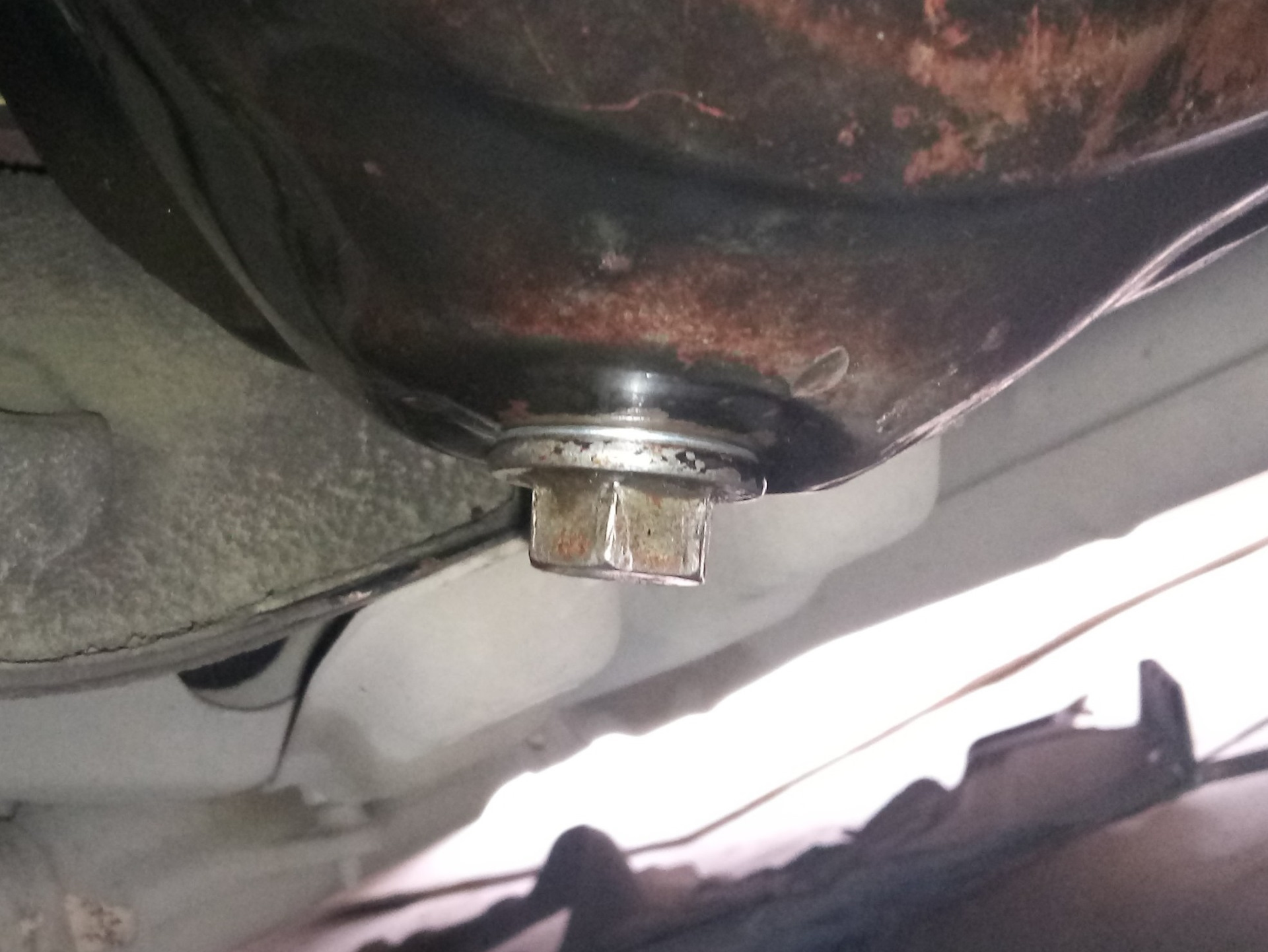

Собственно процедуру замены описывать смысла нет… Отмечу только несколько важных моментов:
1. Меняем шайбу на сливной пробке на новую.

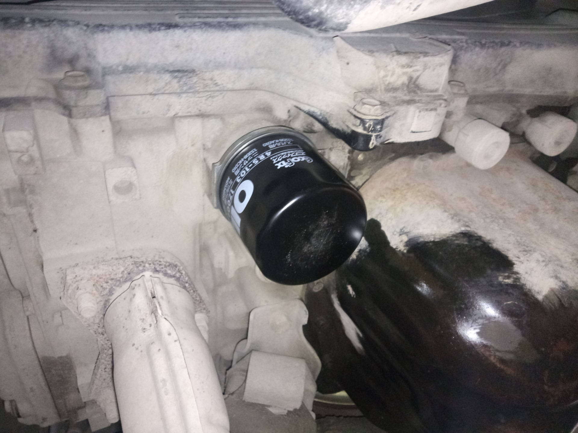

2. Смазываем уплотнительное кольцо фильтра маслом.
3. Фильтр закручиваем от руки, без фанатизма.
4. Проверяем уровень масла после того как мотор прогреется до рабочей температуры.
5. Проверяем чтобы не было подтёков на пробке и фильтре.

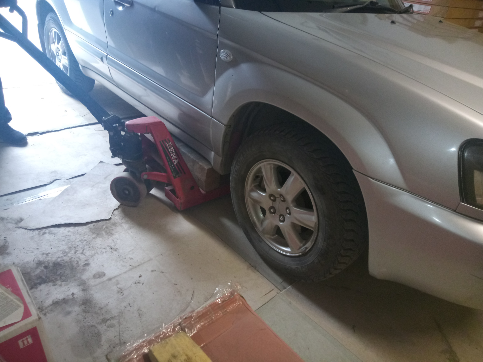

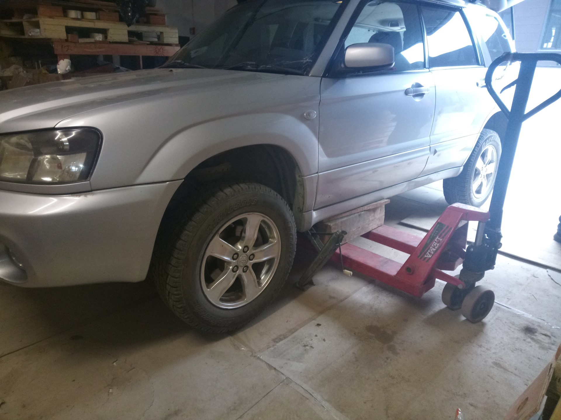

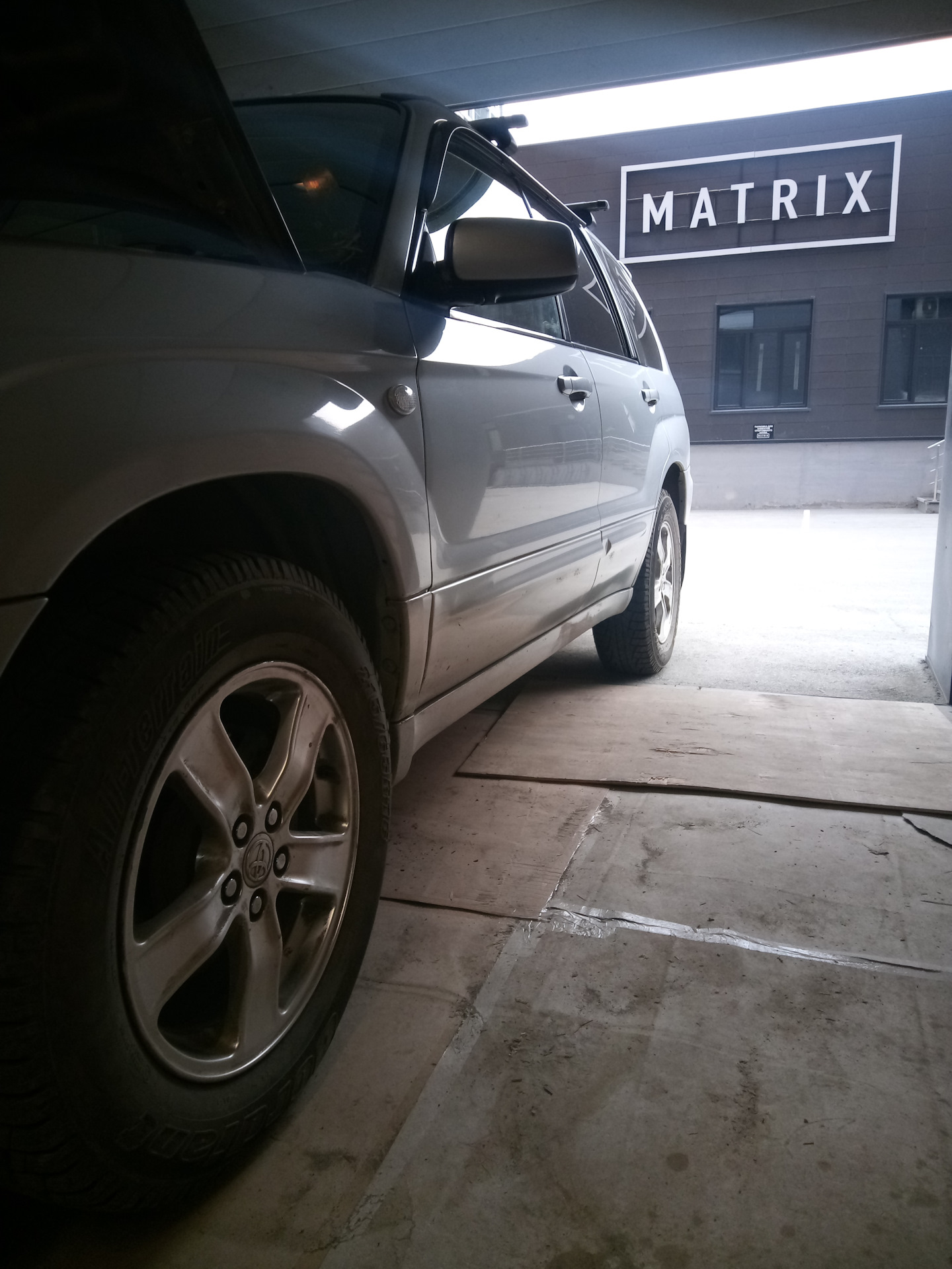

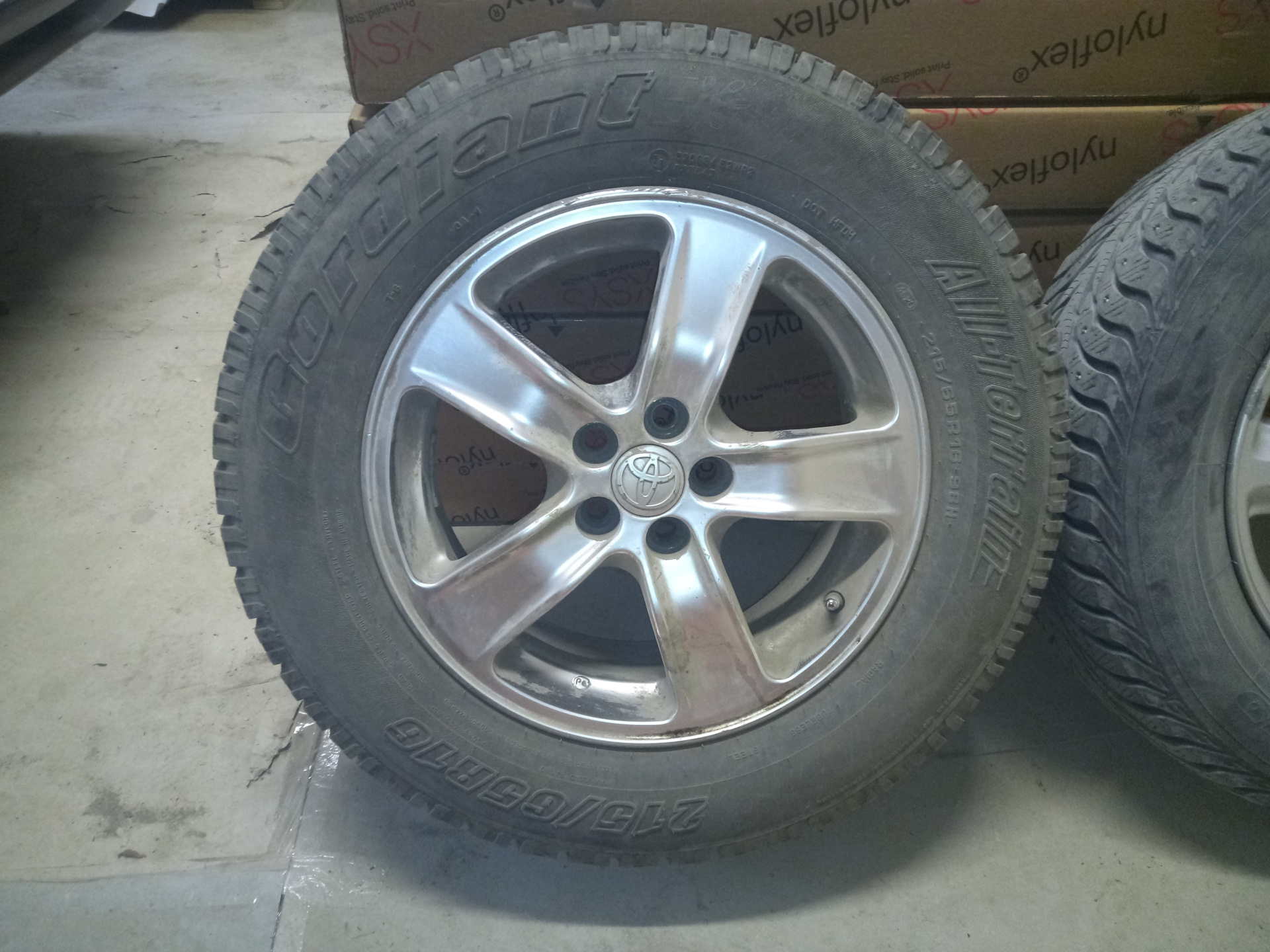

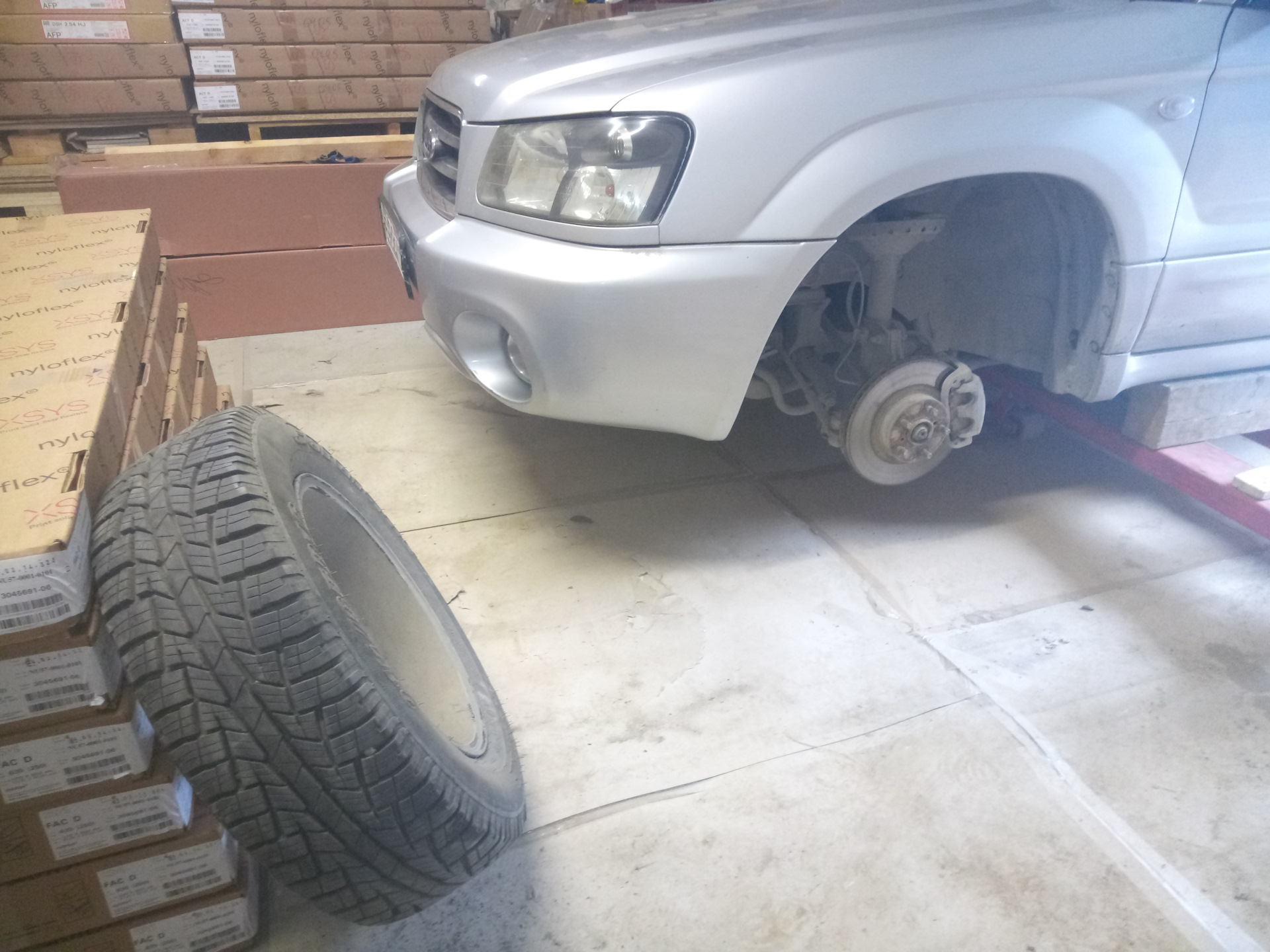

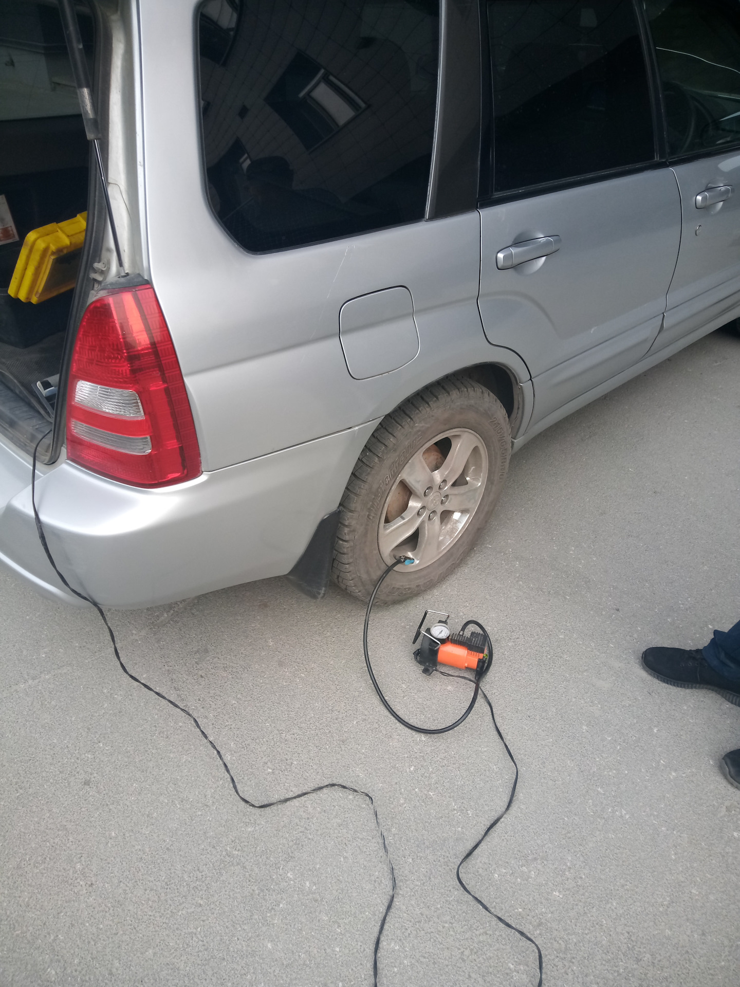

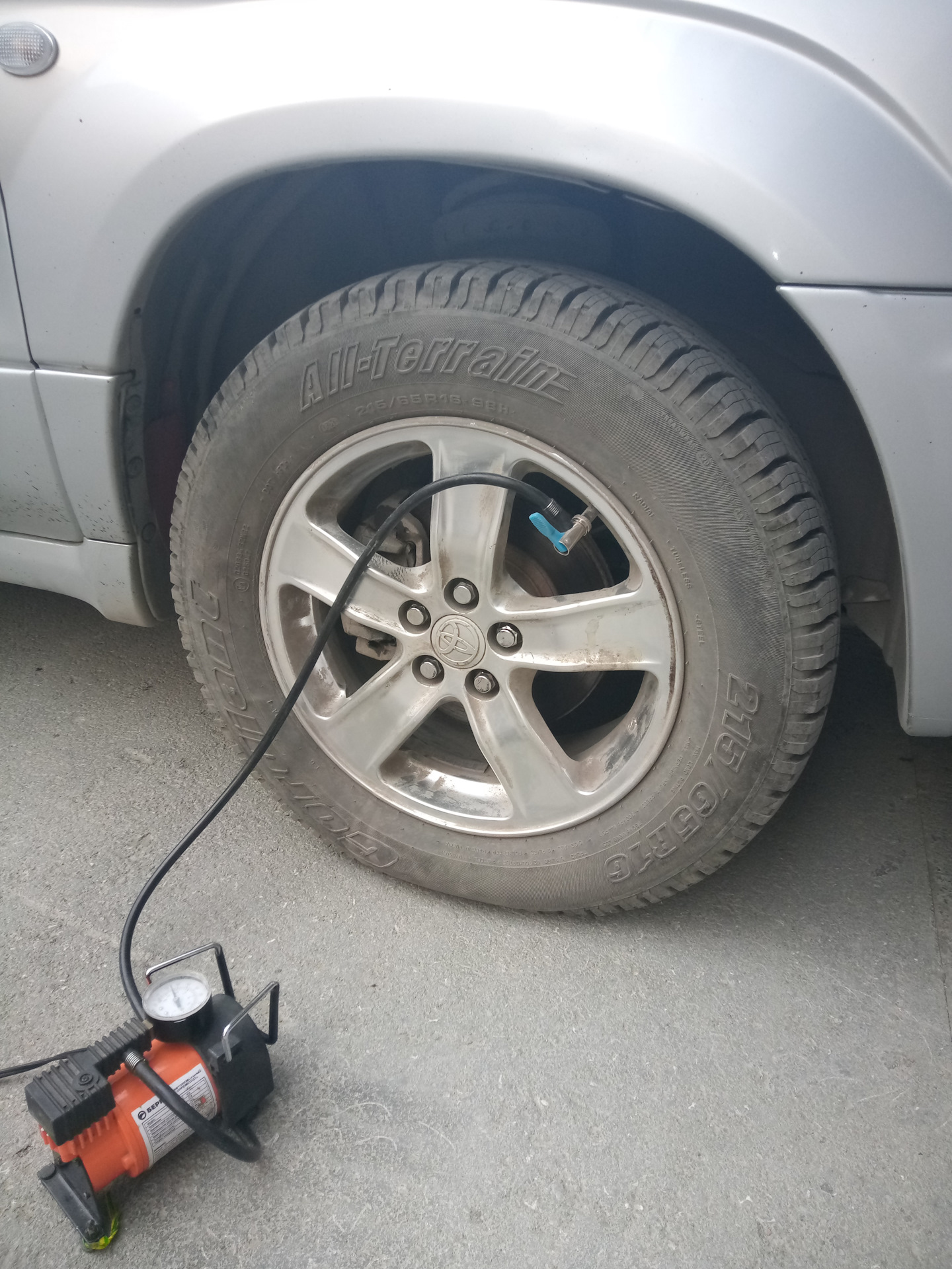

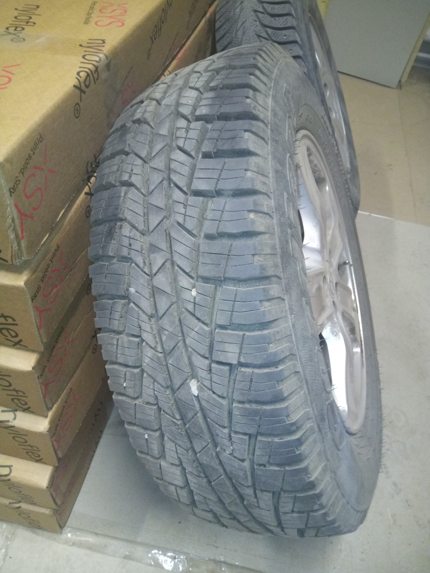

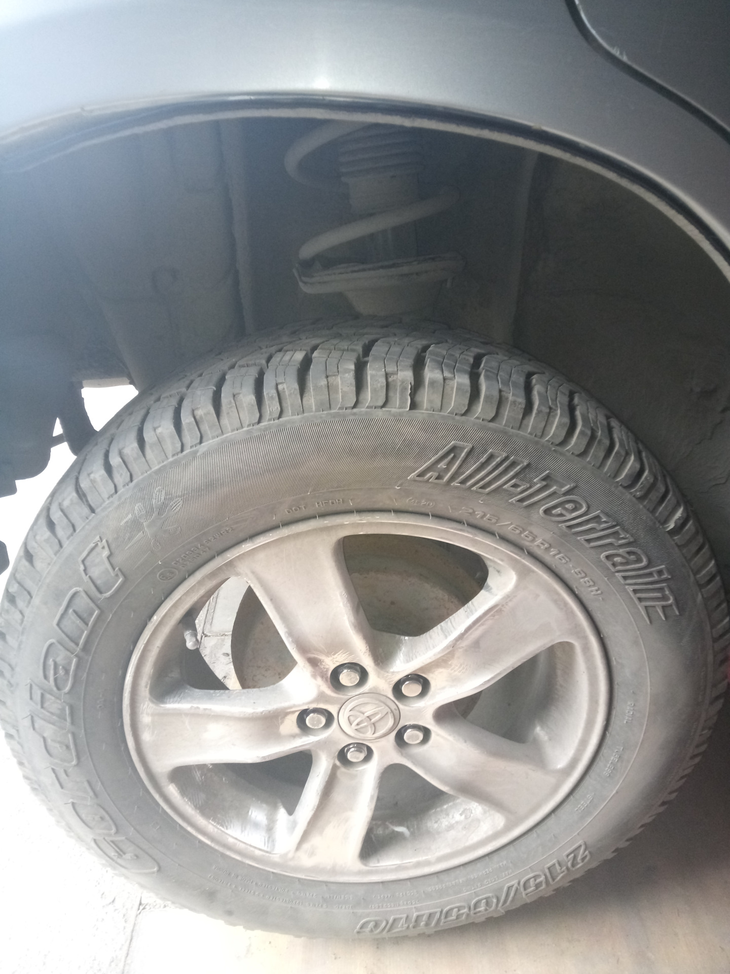

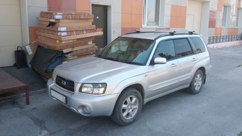

Заодно переобули машину… Поставили на лето:
Cordiant All-Terrain 215/65R16

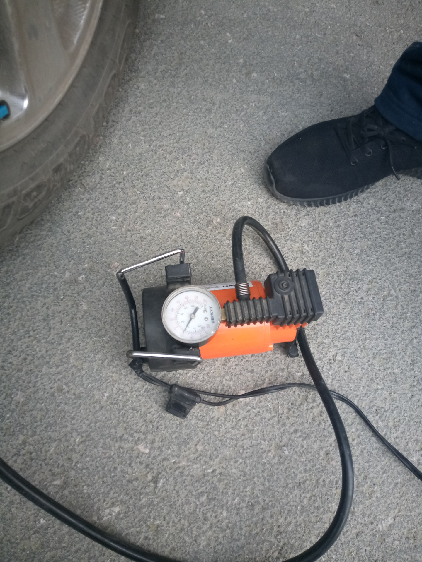

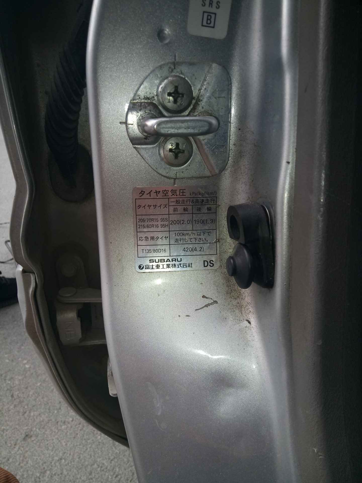

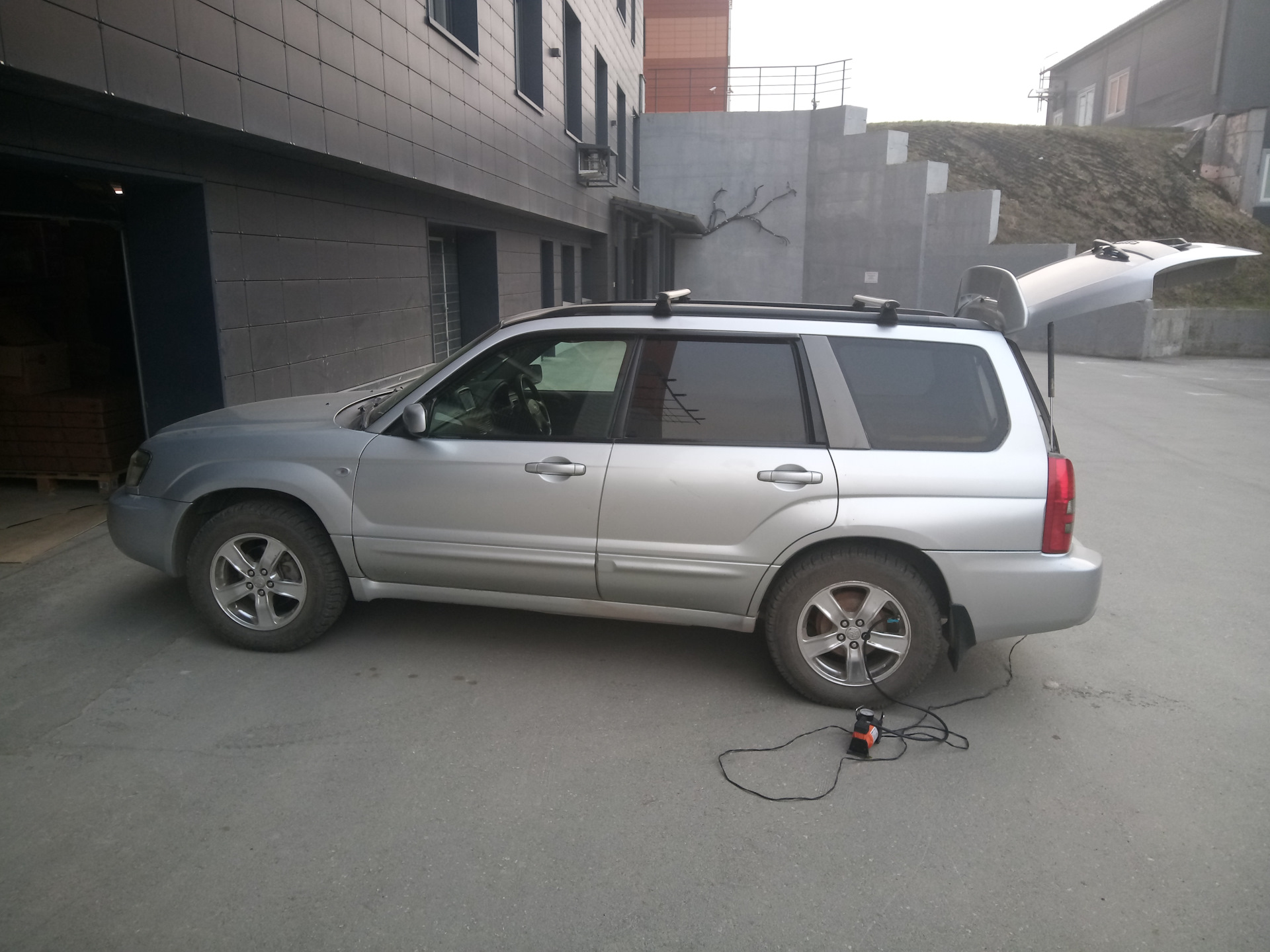

Выравнили давление в шинах и вперёд… :)))

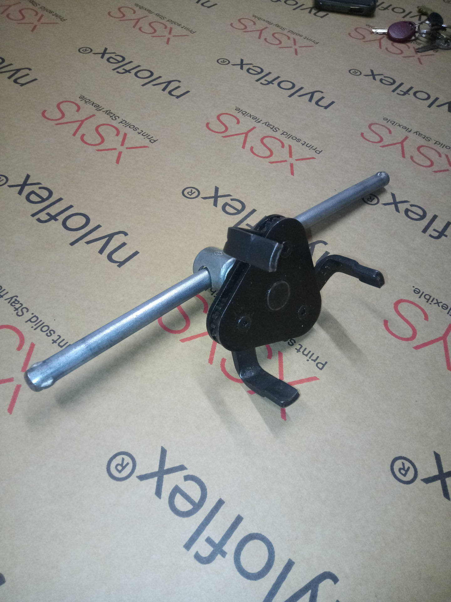

Фильтр масляный чтоб можно было при замене масла открутить рукой, нужно затянуть новый фильтр руками и потом на 5-10 градусов повернуть в сторону откручивания. Так резиновая прокладка выровнится и легче откручивать.
Я знаю. Только не на 5-10 градусов, а после касания прокладки, ещё на 3/4 оборота… Я для этого на дубле пометку ставлю, а оригинальный фильтр имеет маркировку с цифрами по периметру…
9,5ткм не многовато ли?)) Я стараюсь на атмо в 7-7,5ткм менять
Нет, это вполне нормальный пробег. Как показывает опыт, Мотюль его выхаживает честно. Опять же Отец не ездит по городским пробкам, как и Я.
А вот Идемитцу, это без вопросов, не больше 7.5 тысяч…

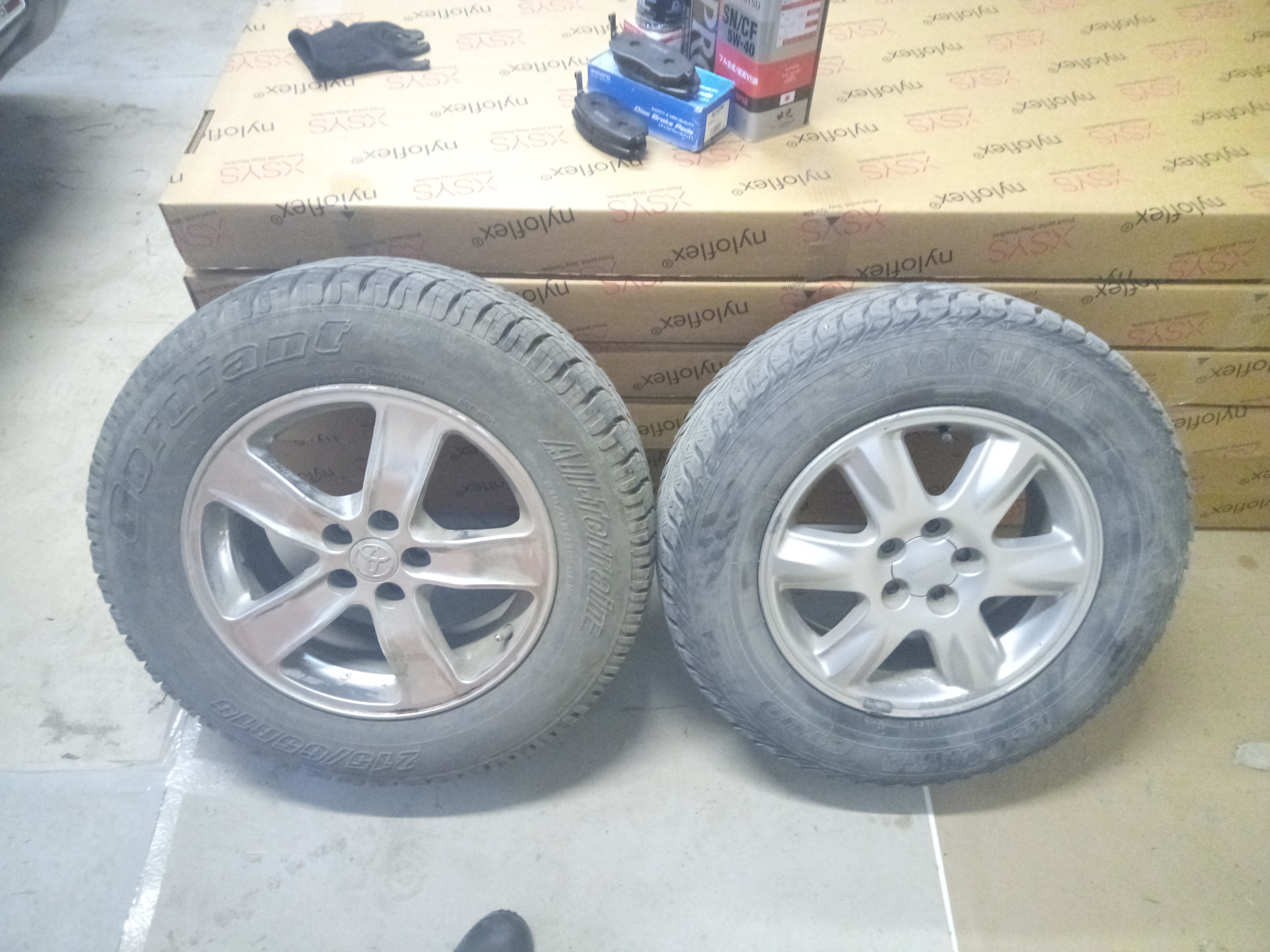

Диски от Тоёты? Ц.О. растачивал?
Да, диски от Тойоты :))) Отец в свое время купил их ориентируясь только на сверловку, а посадочное ну учел :((
Пришлось и Ц.О. подгонять и болты покупать отдельные — не конусные.
