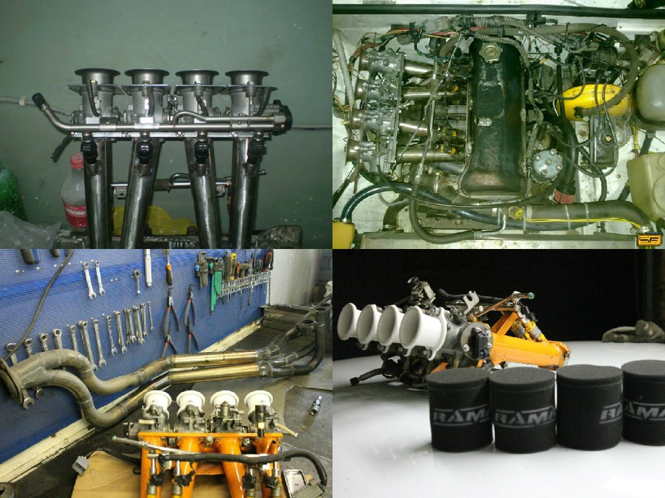

Двигатель:
Объем 1860
Поршень "Егоров" ковка с вытеснителем (степень 11,5)
Кольца Kolbenshmidt
Коленвал 84 косое сверление
Шатун нива
Сцепление Шевинива
Рокера по весу подогнал. Вес одного рокера 89,5 г.
Перемерил пружины. Жесткость большой составила 58 кг.
Жесткость малой пружины 36 кг.
Итог:
Клапан большой — 42*35
Каналы — 30*32
Жесткие пружины — 94 кг
Верхние тарелки — д16т
Направлющие – бронза
смыкание пружин на 12 мм.
этим обосновано 11.5. на счет встречи с поршнем вопрос тоже решен. цековки…клапан не достанет до поршня даже при вмт, даже при подъеме 13,5
Клапана 41*35 форд сиера
Бронзовые направляющие
Легкая верхняя тарелка
Жесткие пружины
Каналы 30*32
Распредвал м48 (ОКБ Двигатель) ВАЗ 8V 11,5/11,5мм; 330°/ 320° перекрытие 4,7
4-х дроссельный впуск на базе блока заслонок Toyota Levin Silvertop
2 ряда форсунок (волга Bosch 107 и фольц пассат турбо)
Паук 4-2-1 Длина первичных труб 45, вторичных 90
Резонатор Шеви
Задняя банка Teneco
