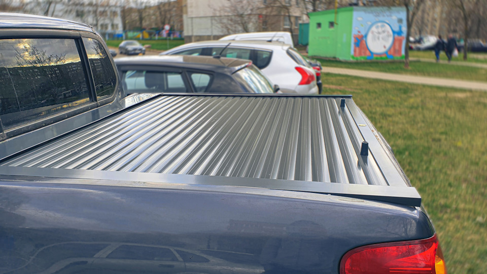

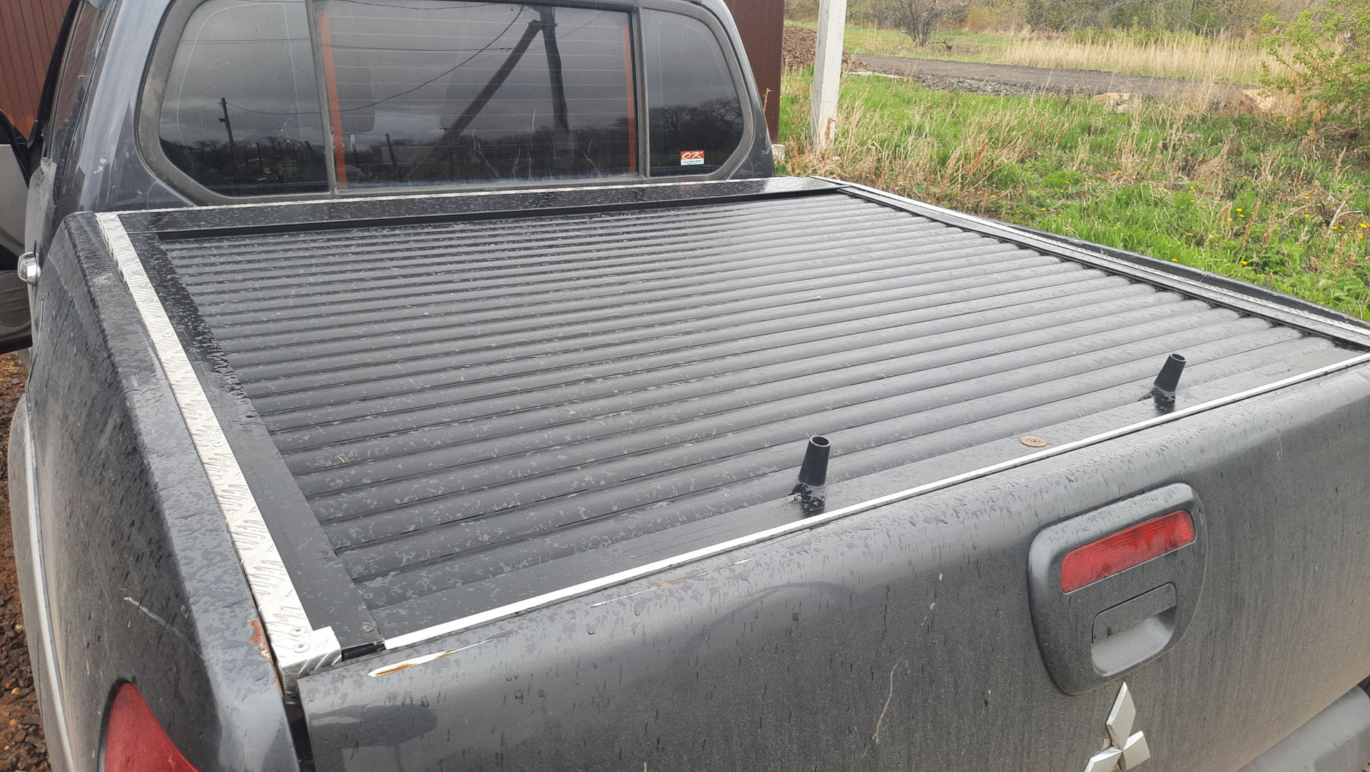

Ну ладно. То уже прошло. Пришла пора роллеты.
Что, как, куда?
Сперва нужно было найти фирму, которая на заказ сделает мне ту самую роллету.
Потом нужно понять как ее ставить.
Основная проблема.
Она заключалась в том, что сам борт не ровный! Вернее его верх.
Верх имеет изгибы как в начале, в середине, так и в конце.
Обзвонив много фирм, я нашел подходящую.
Она можно сказать самая большая. Занимается как производством своей продукции, так и ее продажей.
Компания: "Алютех"
Сказать что она супер? Ну не скажу. Отношение менеджеров пофигистическое, на встречу шли не охотно. Хотя ведь проект интересный.
Какие размеры?
Я думал можно будет сделать так, чтобы направляющие шли по борту сверху, а коробка пряталась вниз кузова. Но я не знал конструкции роллеты и оказывается так нельзя.
Т.е. надо решить.
Реллета крепится сверху, т.е. и коробка вверху.
Роллета крепится по бокам борта, т.е. коробка будет внизу.

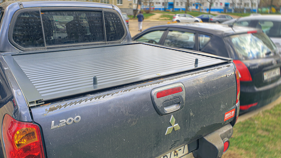

Решил делать так, чтобы коробка была внизу. (т.е. все было "гладко")
Померили размеры.
Сперва я думал из материалов по дешевле, но позже решил из самых дорогих делать.
Т.е. направляющие и само полотно из более толстого металла.
Вот что вышло по деньгам и характеристикам:
После чего ждал когда растает снег, станет тепло, чтобы приступить к установке.
Платно заказывать установку ни у кого не стал. Папа сказал что поможет.
По этому когда температура на улице устаканилась, мы выдвинулись ставить роллерту.

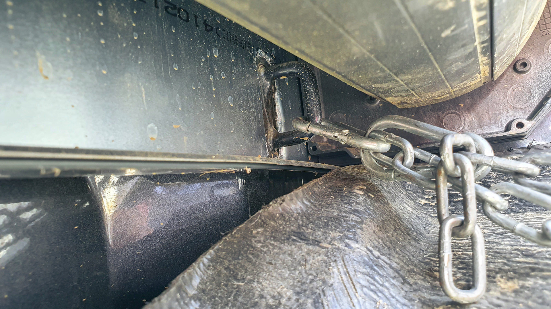

Одно из самых важных!
Я сохранил заднюю проушину для крепления груза!
У многих она срезана.
Да, вариант еще не готовый. Нужно ставить некий уплотнитель. Нужно усилить короб роллеты и много чего еще.
Но! Но! Теперь я могу перевозить там лопату, грязные шмотки и сушить снарягу для бездорожья. Что очень круто!
За заднюю проушину крепится цепь, которая держит лопату. Так она не болтается и прочно висит сбоку, не мешая.
Итого:
Роллета — 570р, что при курсе 2.6 получается 220$
и мелочь которую можно не считать. По типу резьбовых заклепок, сверла, болтиков.

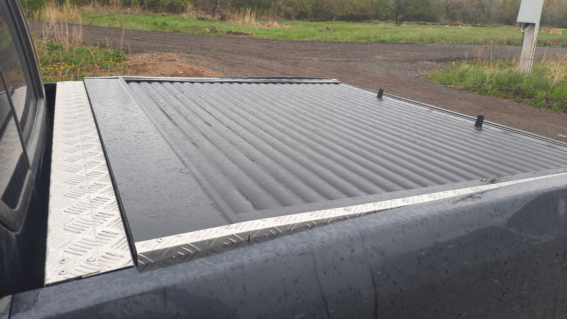

Я дорхан поставил. В принципе тоже самое получилось)) только на борт приклепал п образный профиль алюминиевый. Ролета в него как в замок приезжает
Что за доран? Как выглядит? Есть фото?
CreedWarD
Тож самое по сути, только немного под наклоном :)
Ну мне тож предлагади сделать красивый каркас и к нему уже делать
Но по мне это лишь дело красоты, а платить еще за каркас не стал
А направляющий профиль нельзя выгнуть по форме кузова?
Нет, они ее не гнут

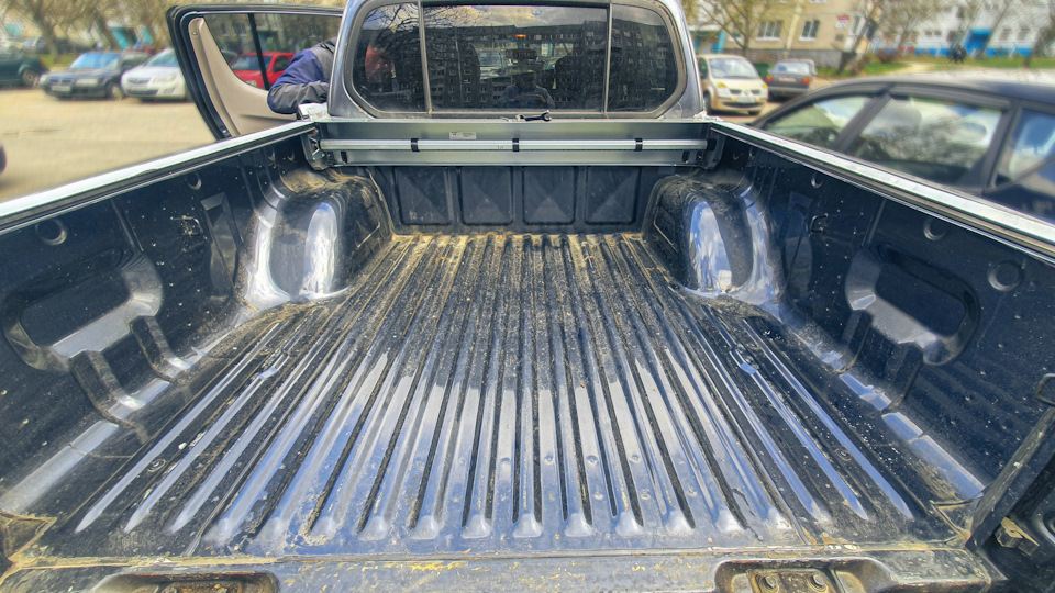

Отлично получилось, вода вытечет через отверстия впереди сливные. 👍
А где в кузове спереди сливные отверстия? Сколько снимал грузовой кузов на Эльках при покраске в раптор, ни разу нигде не видел такие отверстия. Спереди под резиновыми заглушками есть 2 болта крепления кузова к раме, куда попадает вода и под этими заглушками все сгнивает напрочь.
Там же пол рифленый и где этот рельеф поднимается, там сливные отверстия, они прям где передний борт.

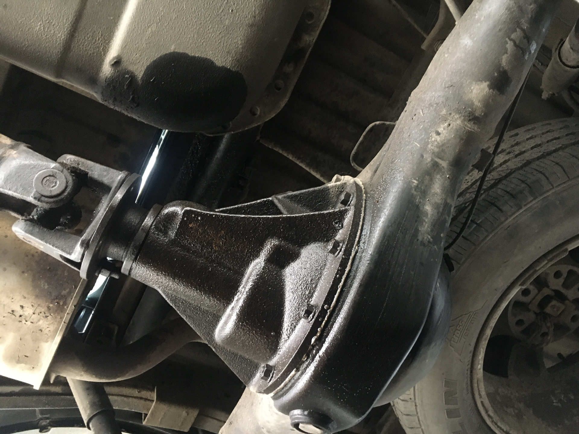

Совершено верно. Однажды упала канистра с маслом atf II и уехала вперёд, вытекла и накапала на хвостовик заднего моста, так я чуть не поменял сальник хвостовика из за этого, но во время заметил откуда масло.
Jo130
Точняк! Я ж перед покраской кузова оттуда песок выдуваю воздухом))
Здорово конечно, но большая вероятность того, что в кузове будет вода, т.к роллета негерметична в принципе…
Ясное дело, что спички там хранить смысла нет — они отсыреют))
Но ведь сливные отверстия есть — значит бассейна не будет. :D
В любом случае всегда есть свои плюсы и минусы любой конструкции. Мне легче принять такие.
Сколько Элек покрасил в раптор, сколько снимал грузовые кузова с рамы, ни разу ни в одном кузове не видел никаких сливных отверстий…
не я один писал про отверстия, даже ниже в комментах есть))
вначале, не у откидной части. Там дырки
nabat69region
Не под тем углом смотрел)))
Точно))
