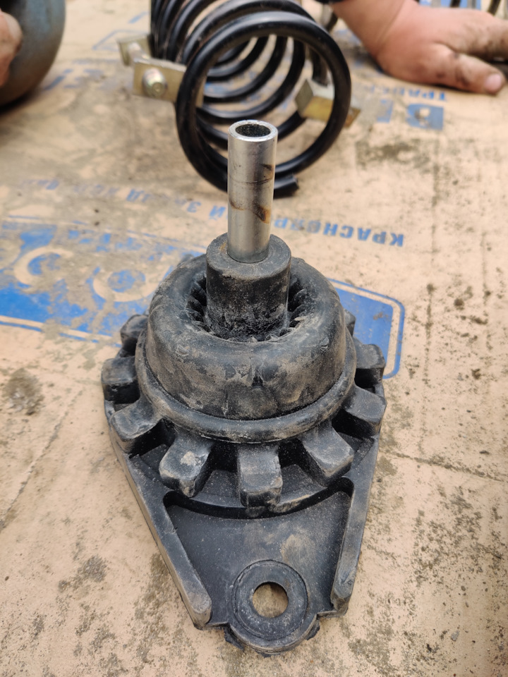

Этот пост не о сборке, а о том, как сделать. Люди объяснили, что все правильно собрано, как на фото
Да, все правильно установил, осталось добавить пружину)))
У самого секундный ступор был, когда взял в руку опору от N16))

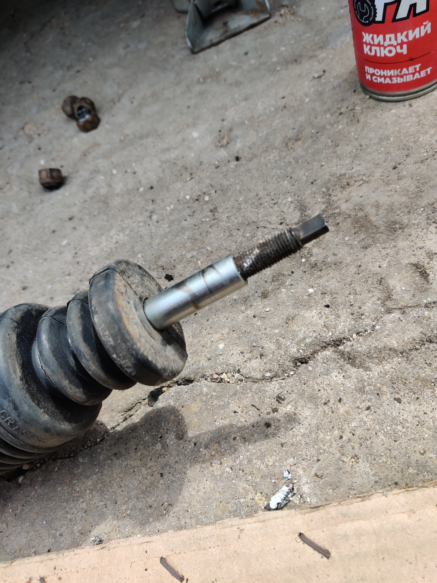

Посмотри на 2 фото
На первом фото только пружины не хватает. От штатной, сборки остаётся только отбойник и широкая шайба, потом опора N16, шайба, гайка

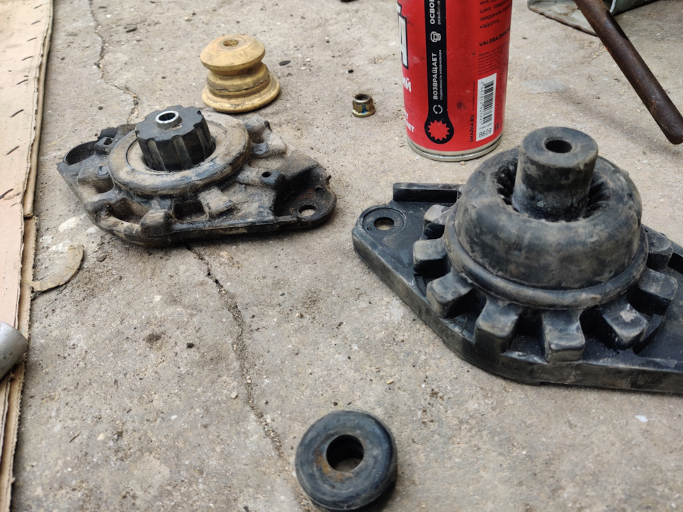

Это сюда запресовывать?
Нет, это теперь лишняя запчасть))
А разве при затяжке оно не будет стягивать резину? Эта втулка же не даст сдавливать
KajiRus
Не надо её туда, это констуктивно разные опоры, в новой эта втулка внутри самой опоры. Твои сборные опоры, эти цельные
Новые опоры это от альмеры н16. Они подойдут только в сборе со стойками от неё же.
Интересует шток. Внутри этой опоры нет штока
Ты все правильно собрал
А это что?) Мы затянули насколько возможно. Главное, что теперь стука нет) все хорошо)
