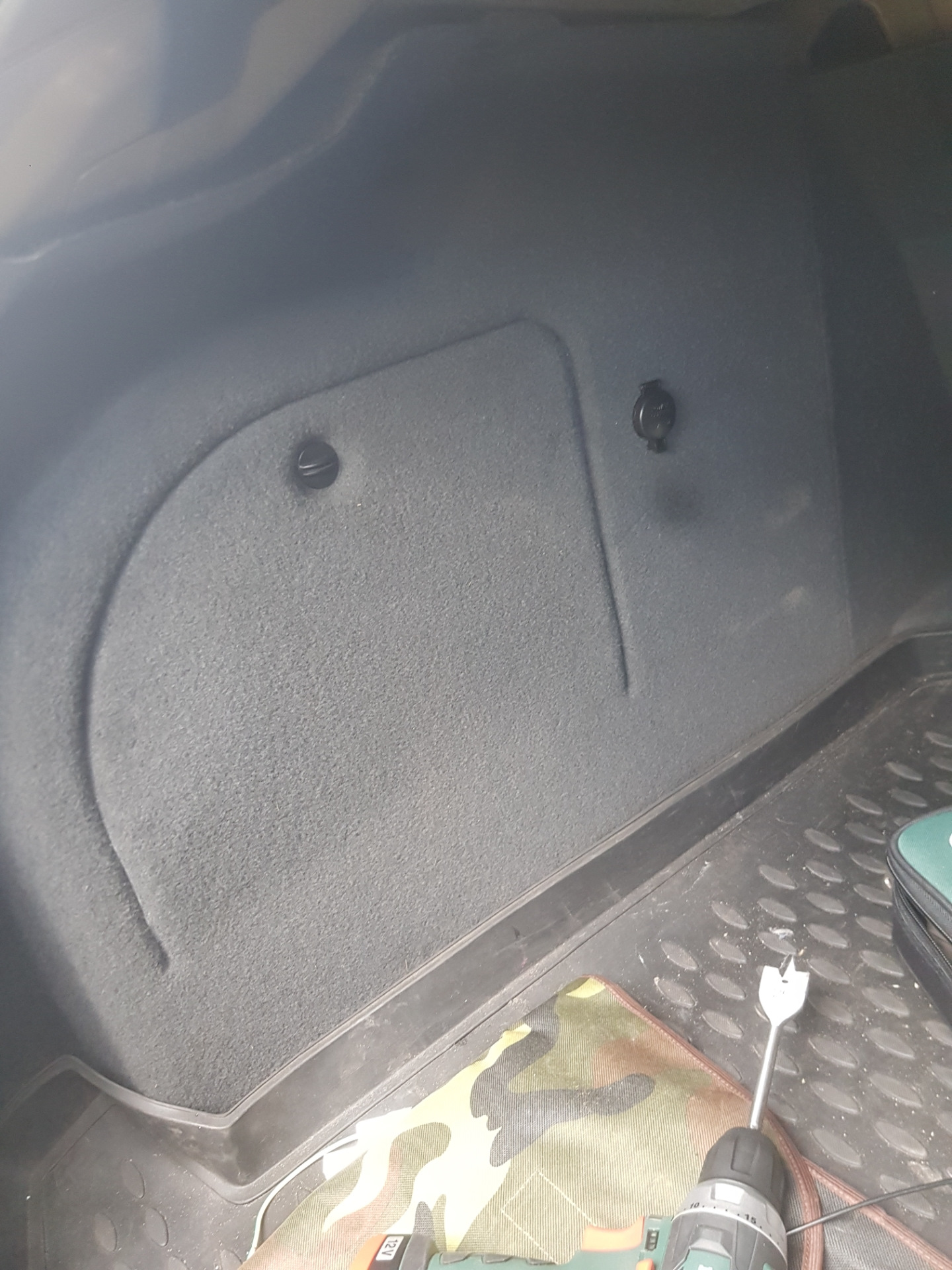

Давно хотел себе розетку 12 вольт в багажник, так как неудобно постоянно лезть в салон чтобы включить пылесос или насос чтобы подкачать колеса. Сделал быстро за час наверное, инфу брал здесь же на драйве, ну собственно фото что и как. Спасибо за внимание! Цена вопроса за все про все 500р.

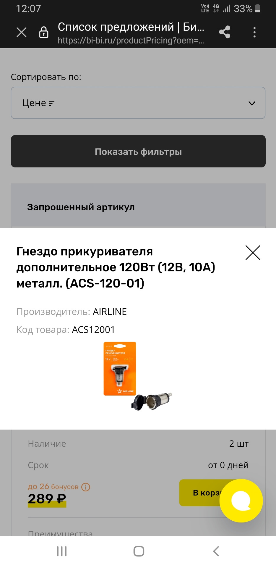

Купил розетку 12 вольт 10 ампер, артикул на фото

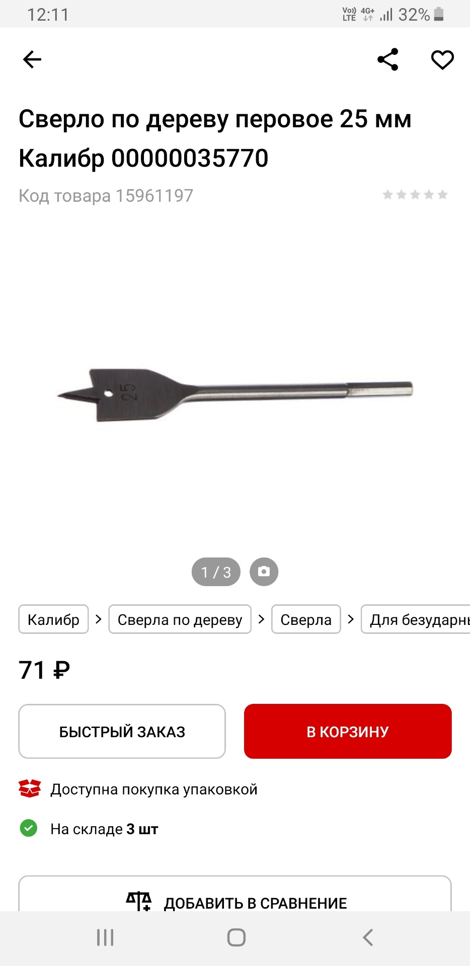

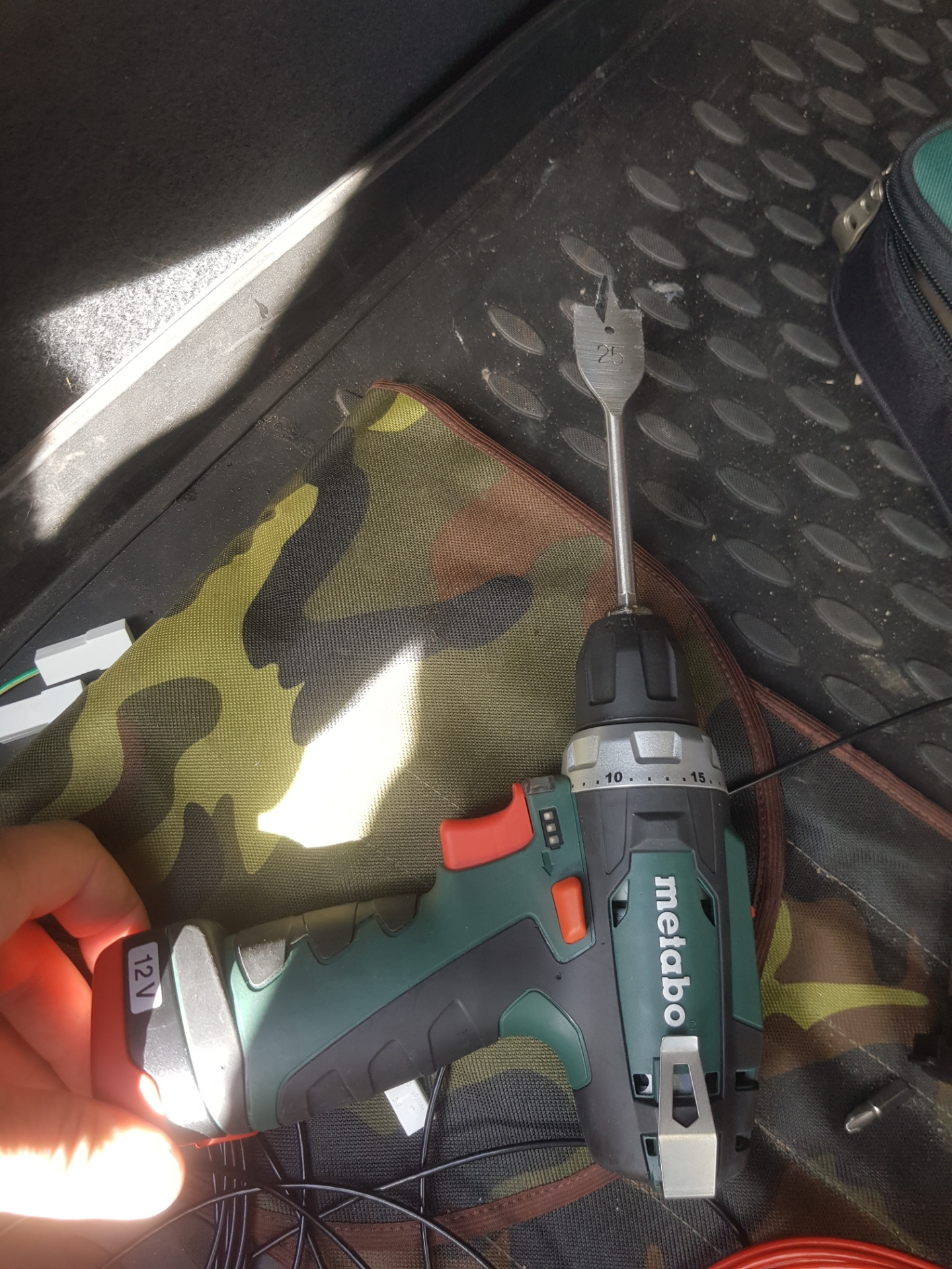

Купил под нее сверло по дереву 25 мм

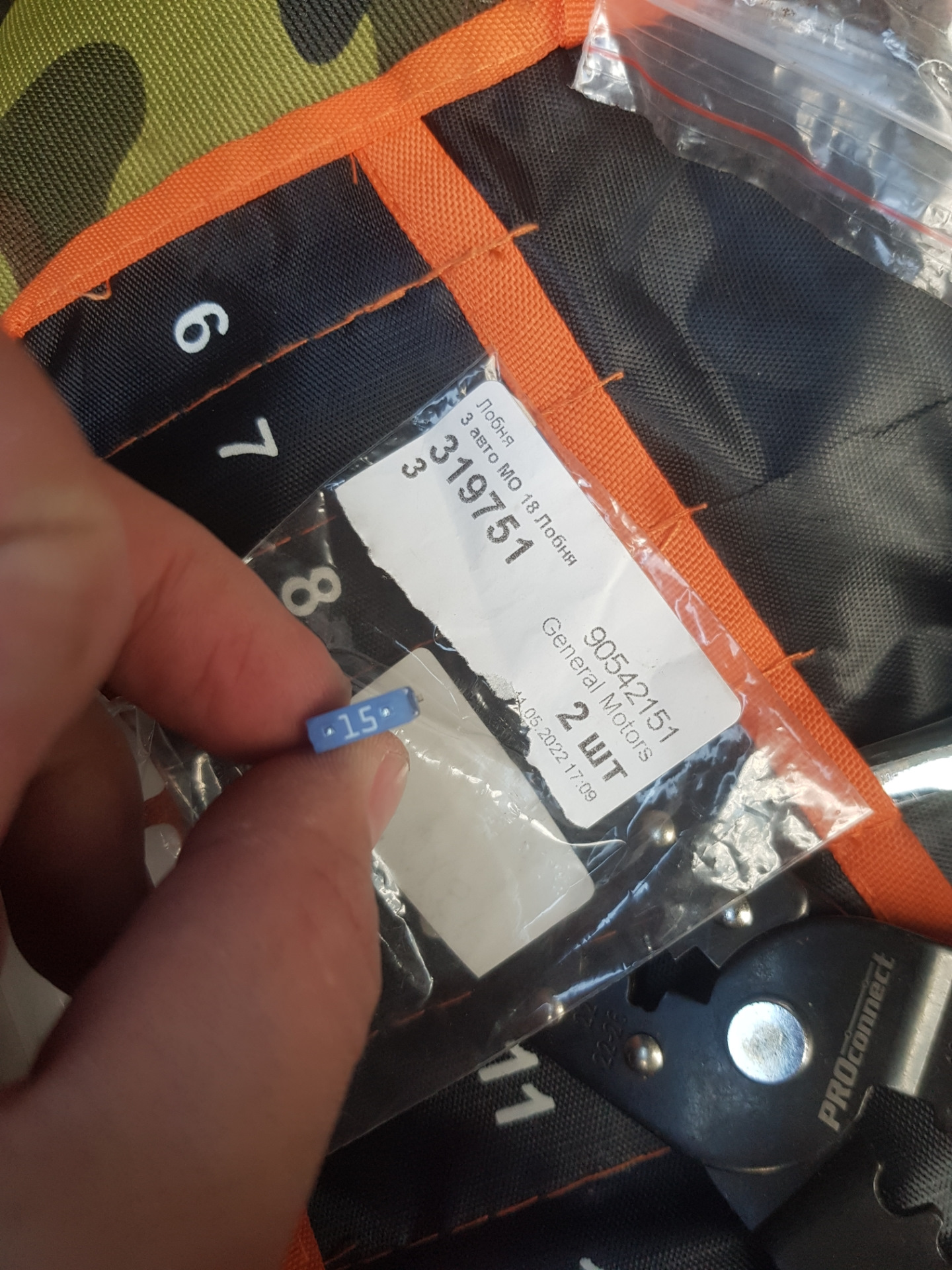

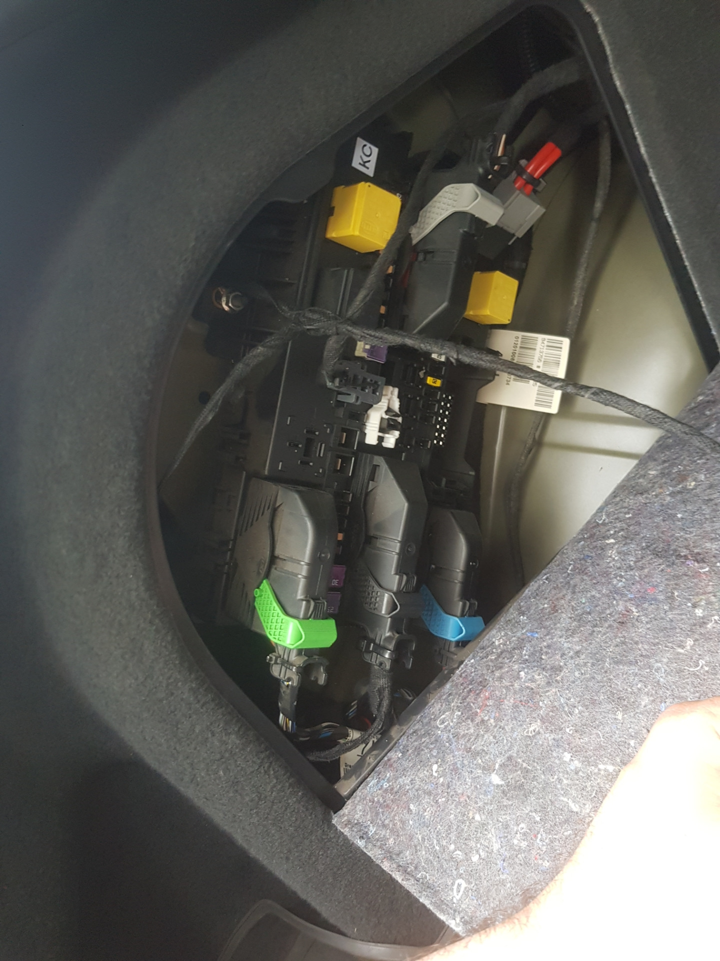

Купил оригинальный предохранитель на 15 ампер

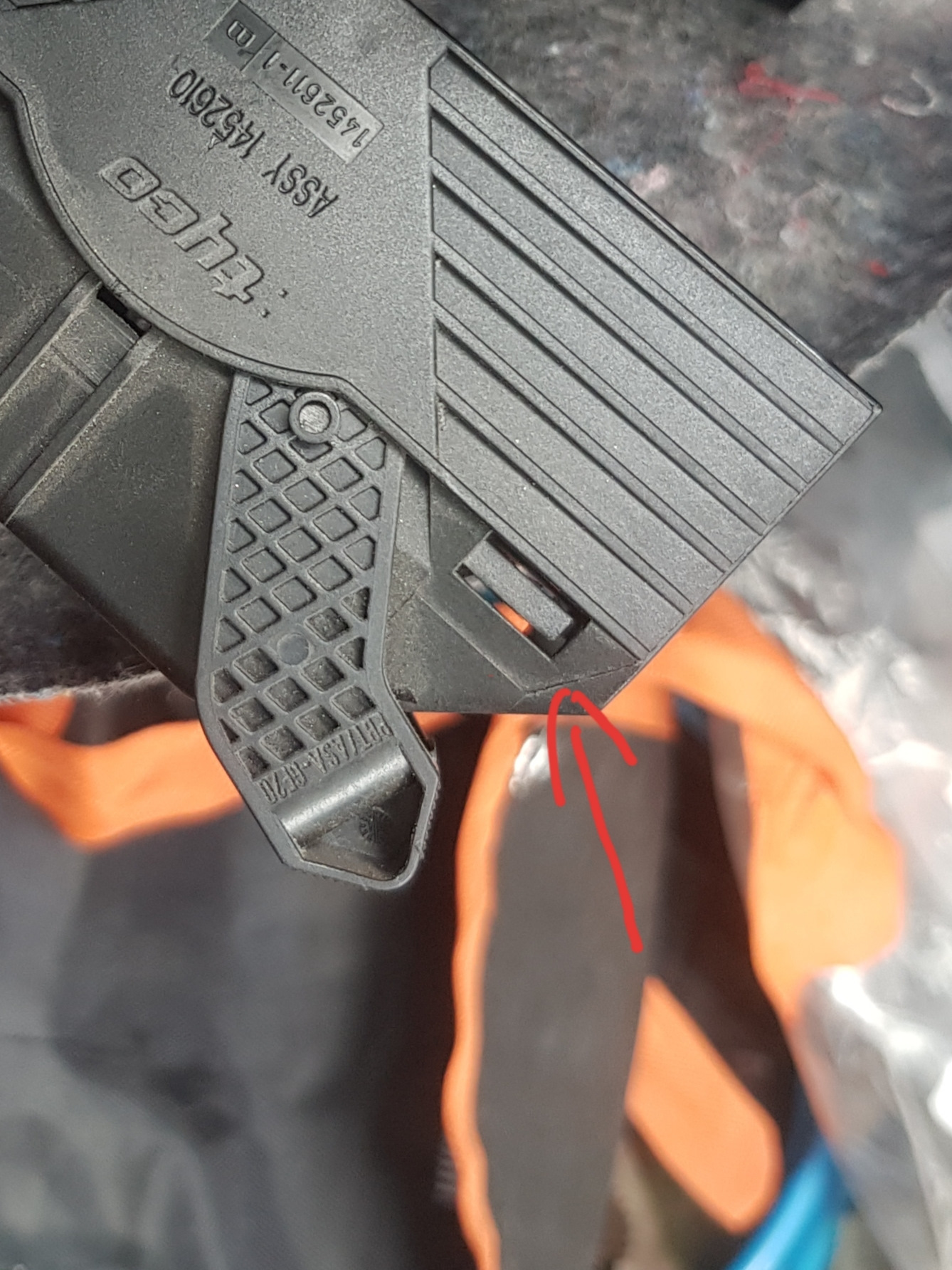

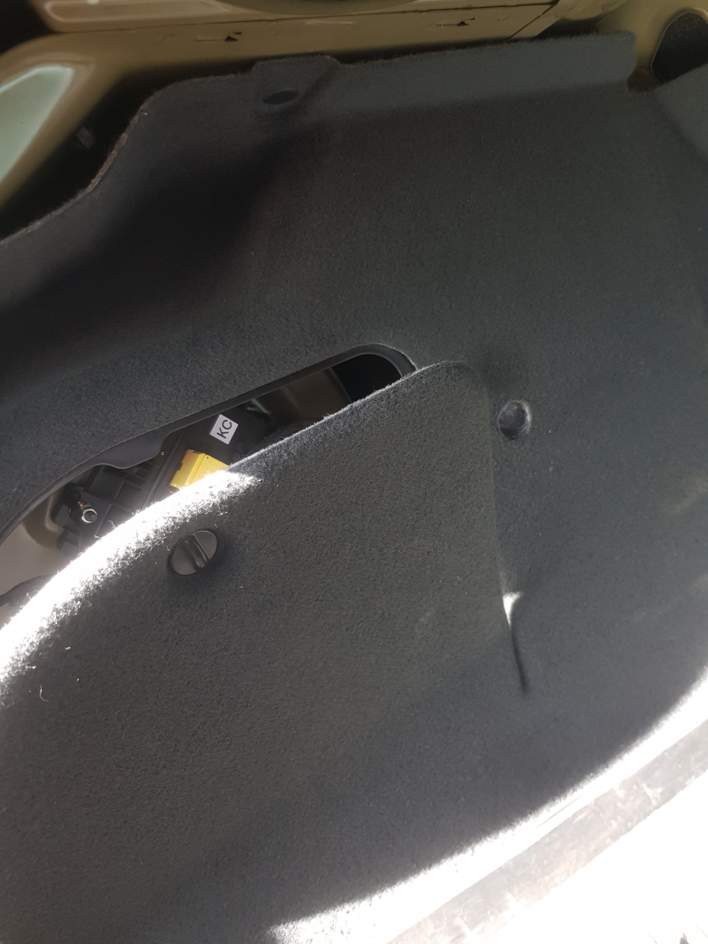

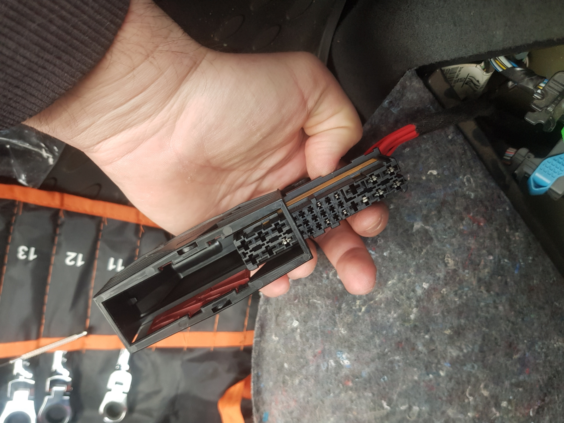

Открыл окно обшивки, отсоединил разъём, вставил предохранитель в гнездо номер 30, отмечено стрелкой на фото

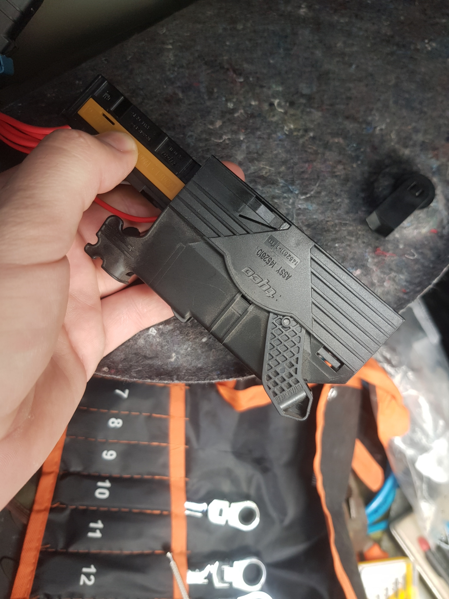

Чообы отщелкнуть разъём нужно мелкие защелки развести по бокам, они фиксируют колодку с пинами
Сам разъём
Вытащил колодку

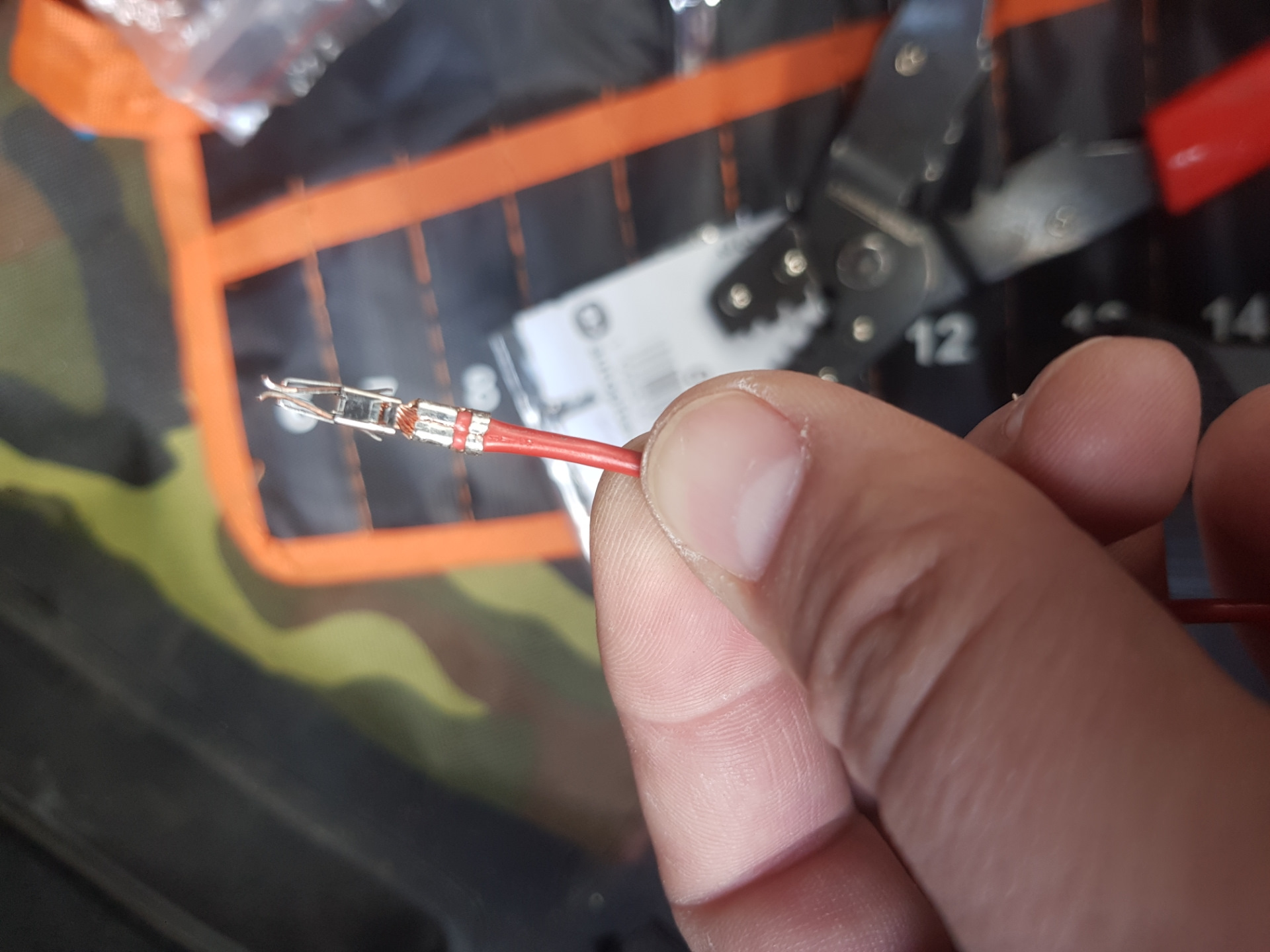

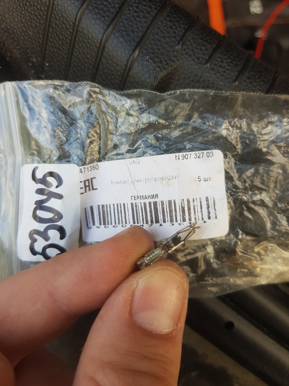

Были куплены пины от вага N90732703 еще года полтора назад
Обжал пины клещами
Вставил ПИН в гнездо отмеченное на фото

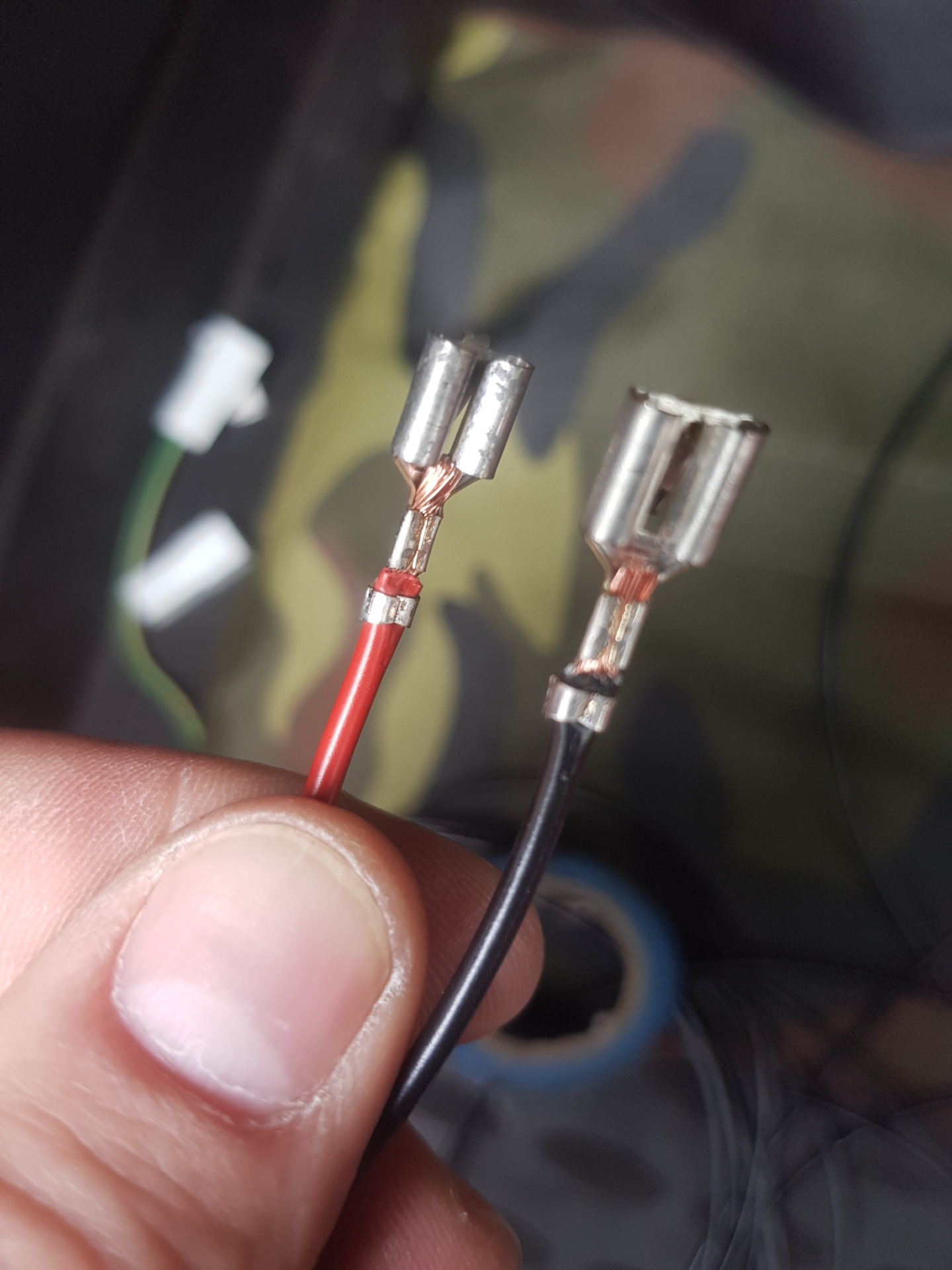

Обычные клемы 6,3 мм, тоже все обжал

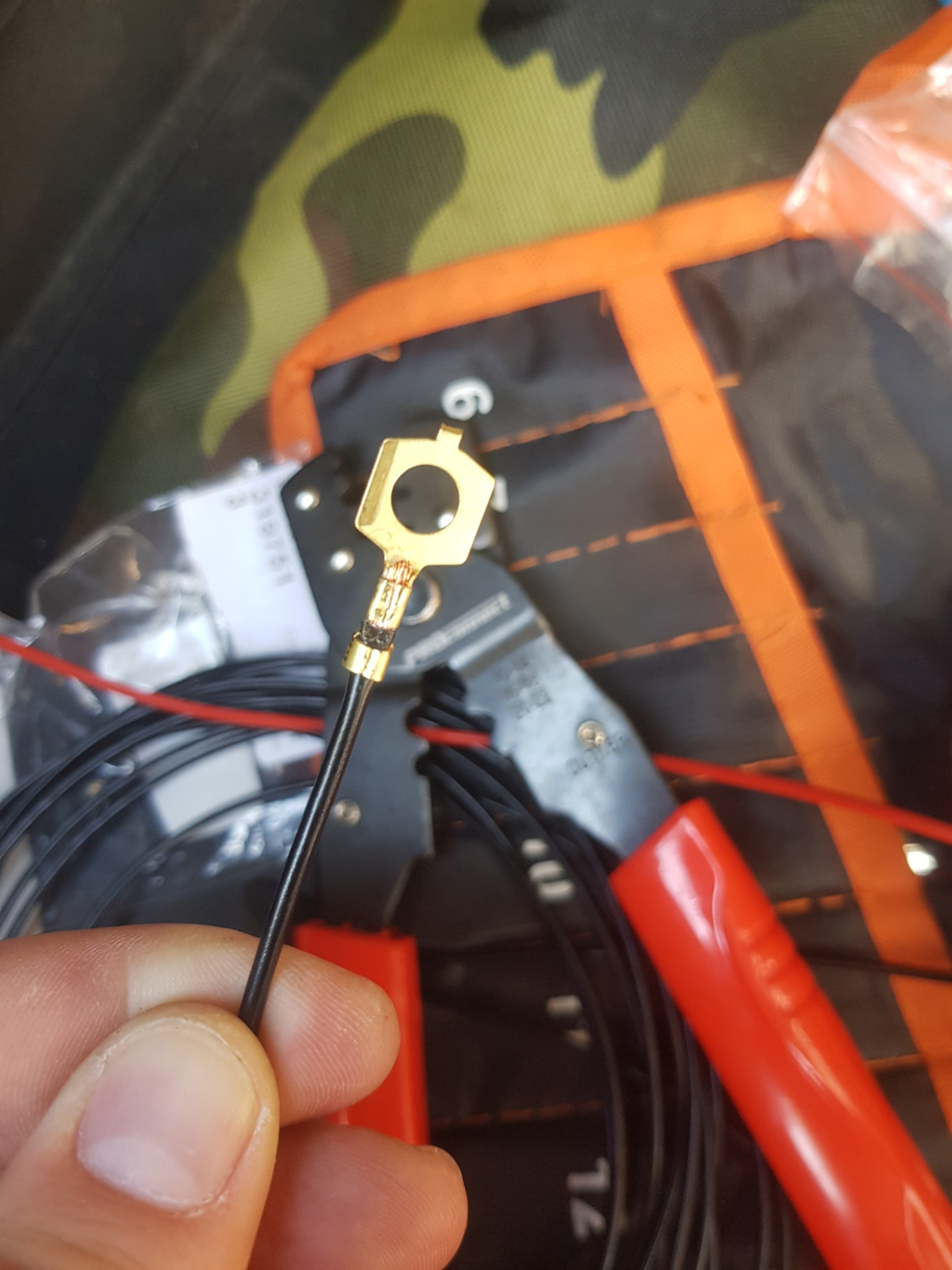

Клема под болт 6мм

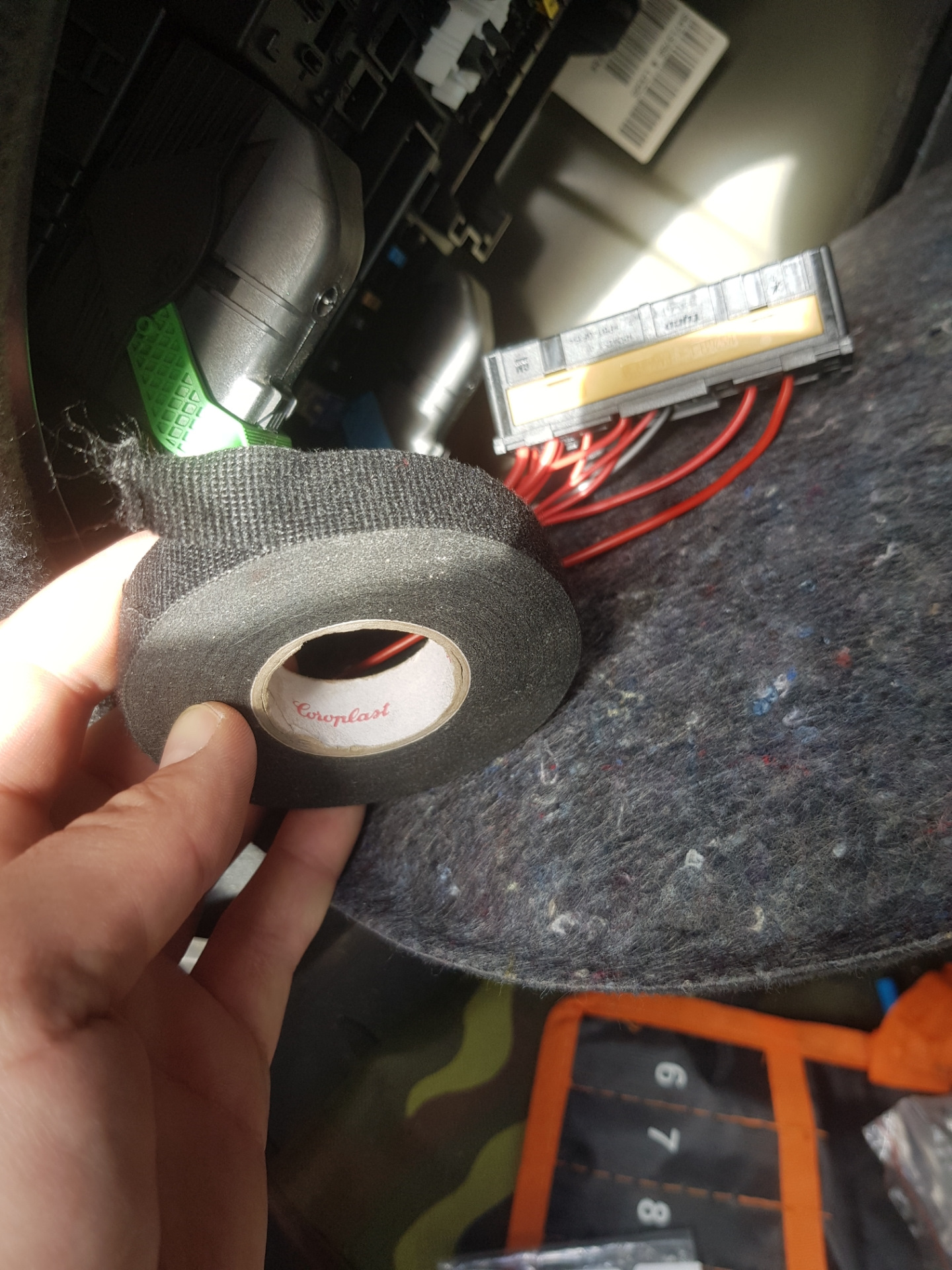

Провода замотал изолентой Ваг
Изоленту ваг покупал на авито 150р. Штука, брал 3 штуки в запас очень удобно ею пользоваться, она предназначена для жгутов проводки двигателя
Сверло вставил в шуруповёрт

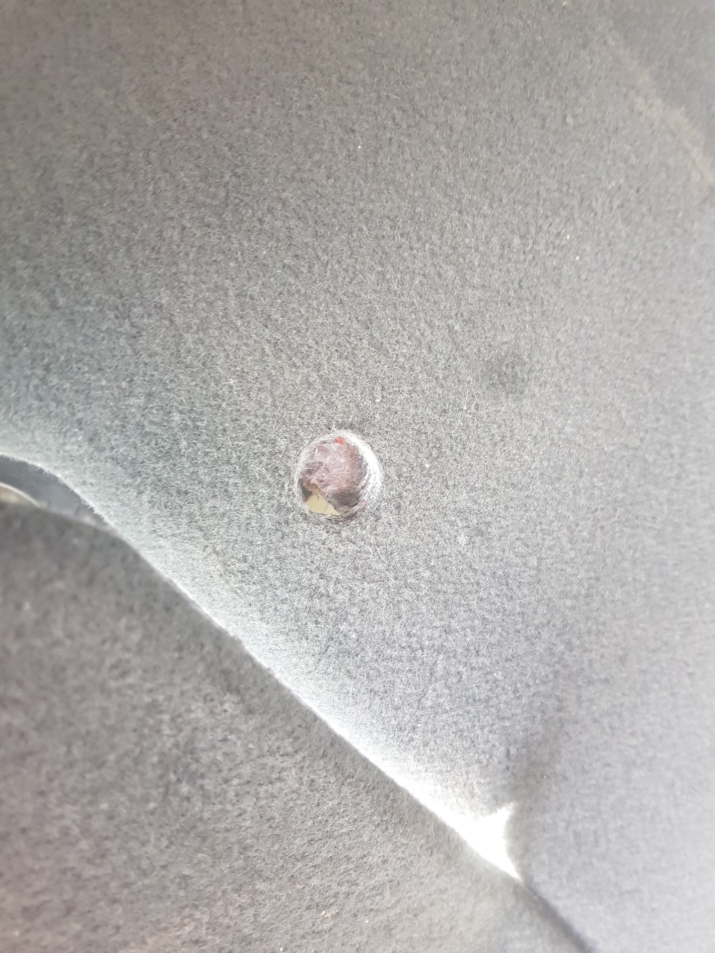

Просверлил отверстие 25мм

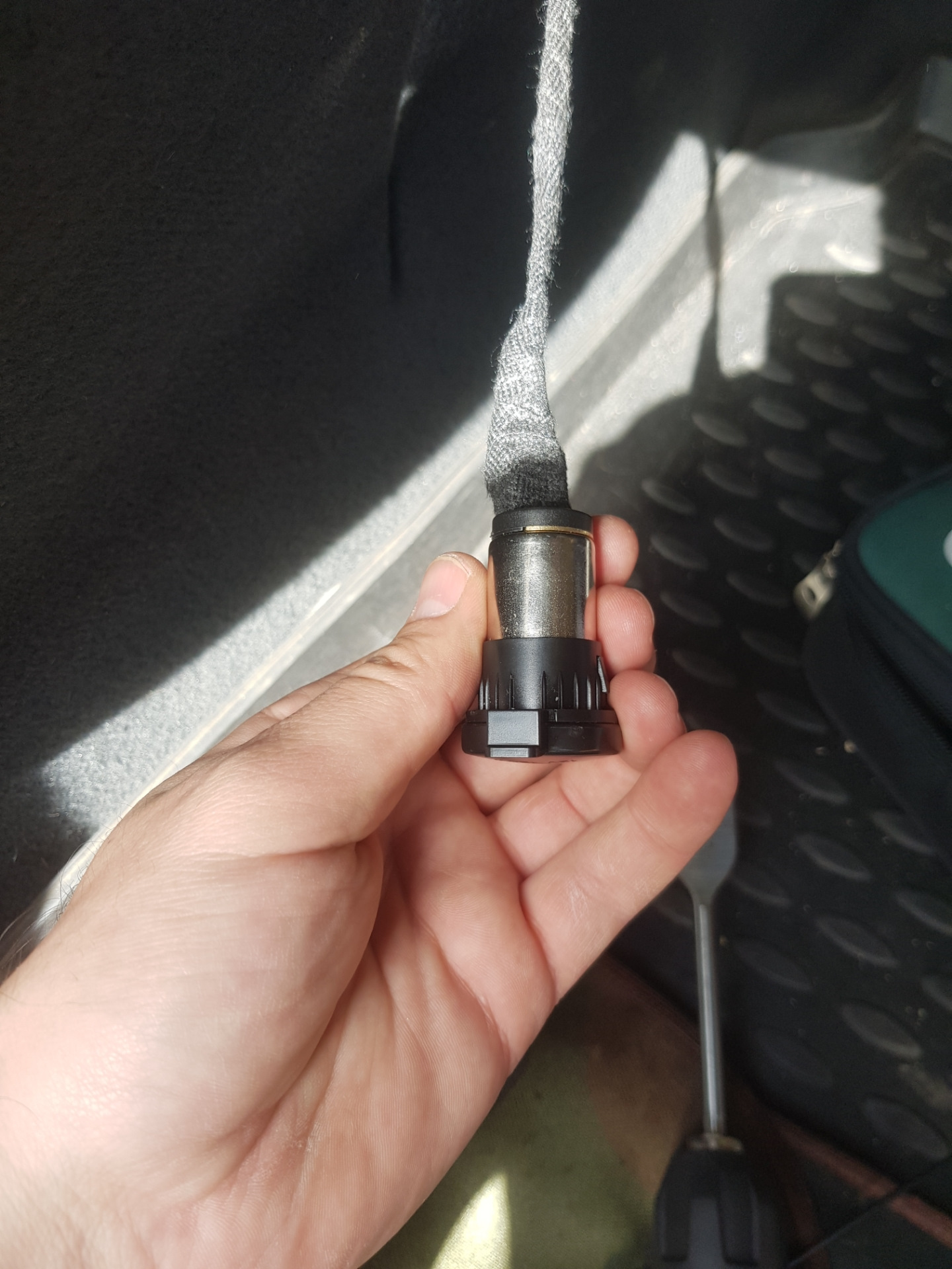

Подсоединил прикуриватель, клеммы в термоусадке, а между ними еще изолента, колодку куплю позже
Готовый вид, все работает отлично, розетка как и в салоне работает постоянно
