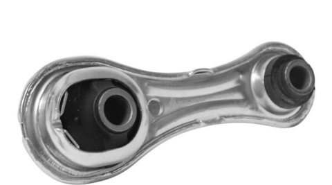

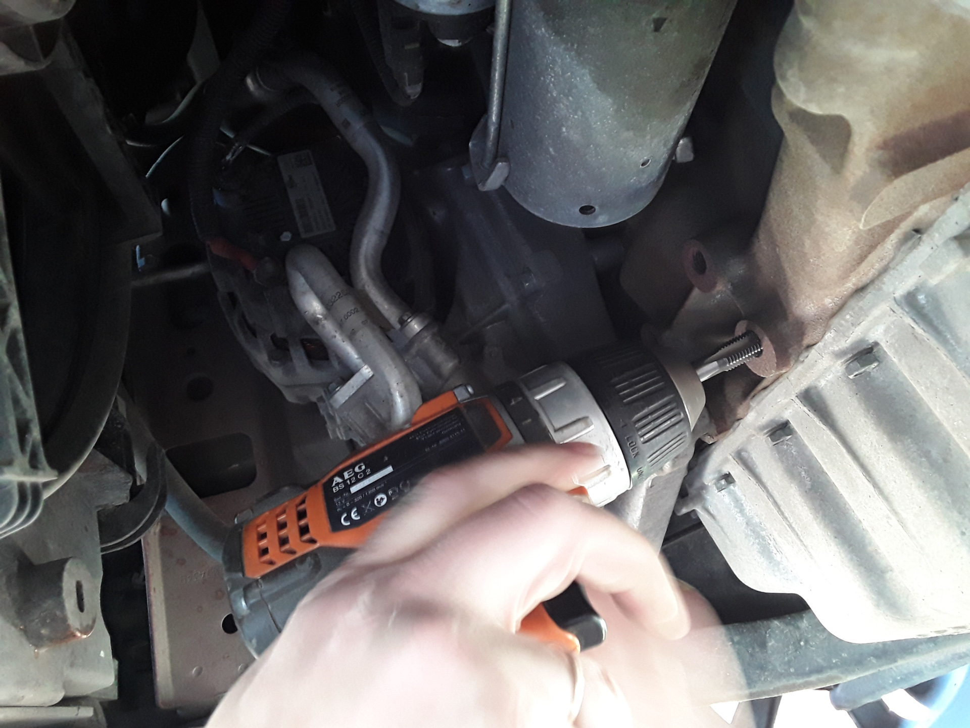

На 4-ю опору двигателя смотрел давно, даже ездил до и после её установки на Стива. Вот только установка на Весту была немного более сложная, связана со сверловочными работами и по хорошему с разборкой подрамника и хитрой установкой втулок или ввариванием оных. Но прогресс не стоит на месте, и автор модернизировал опору для установки без сверления подрамника.

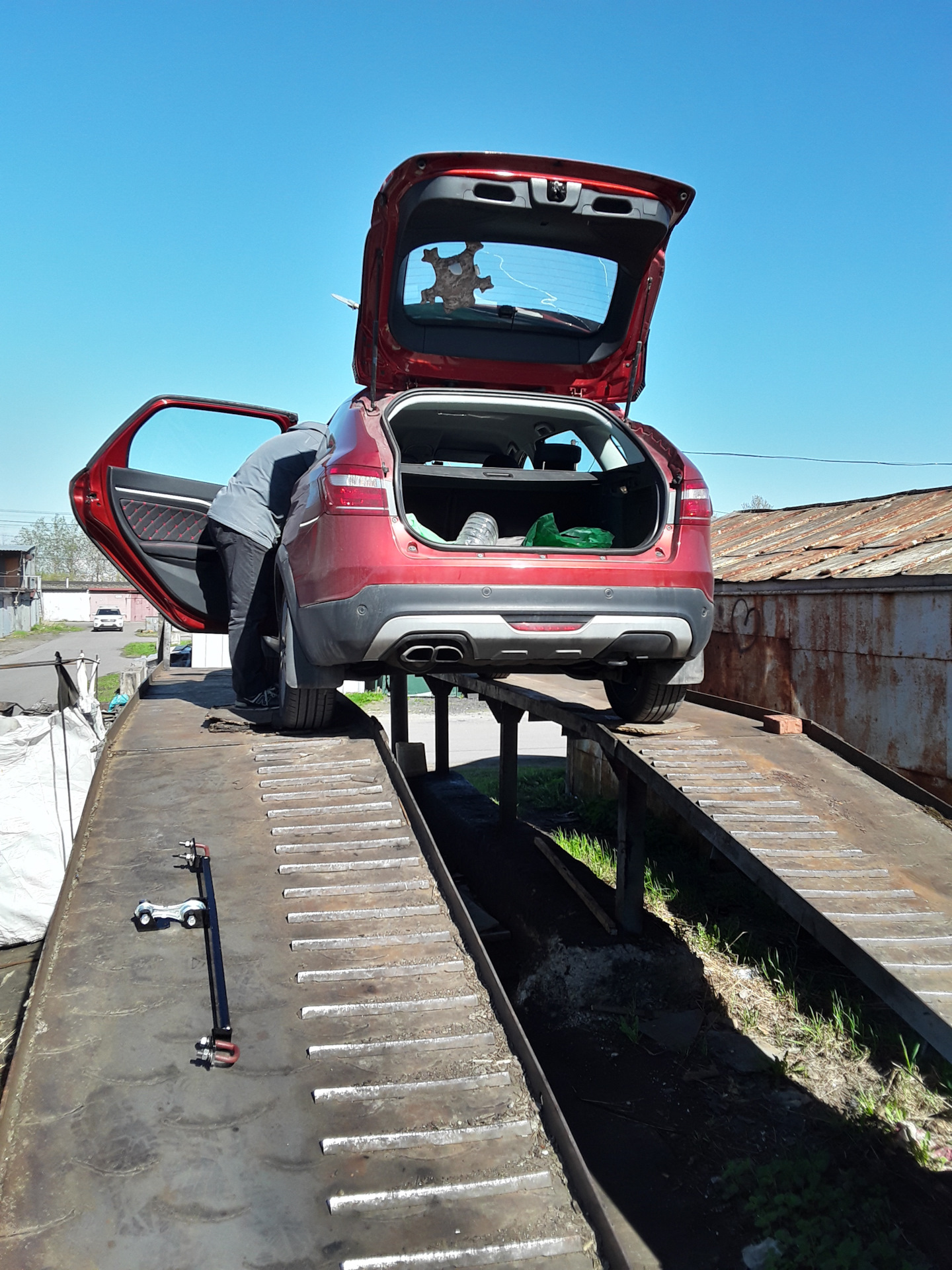

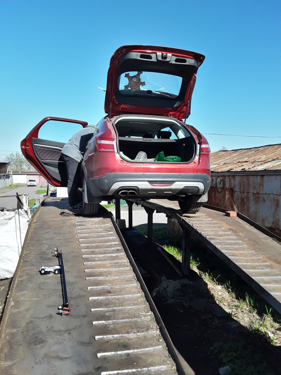

Её и купил. Поскольку гаража с ямой у меня нет, а ехать в сервис желания не было, был выбран солнечный день и поехали мы с xrom-spb в гаражи недалеко от дома, где за символическую плату была возможность воспользоваться эстакадой. Михаил любезно согласился поработать фотографом, а так же давал умные советы).

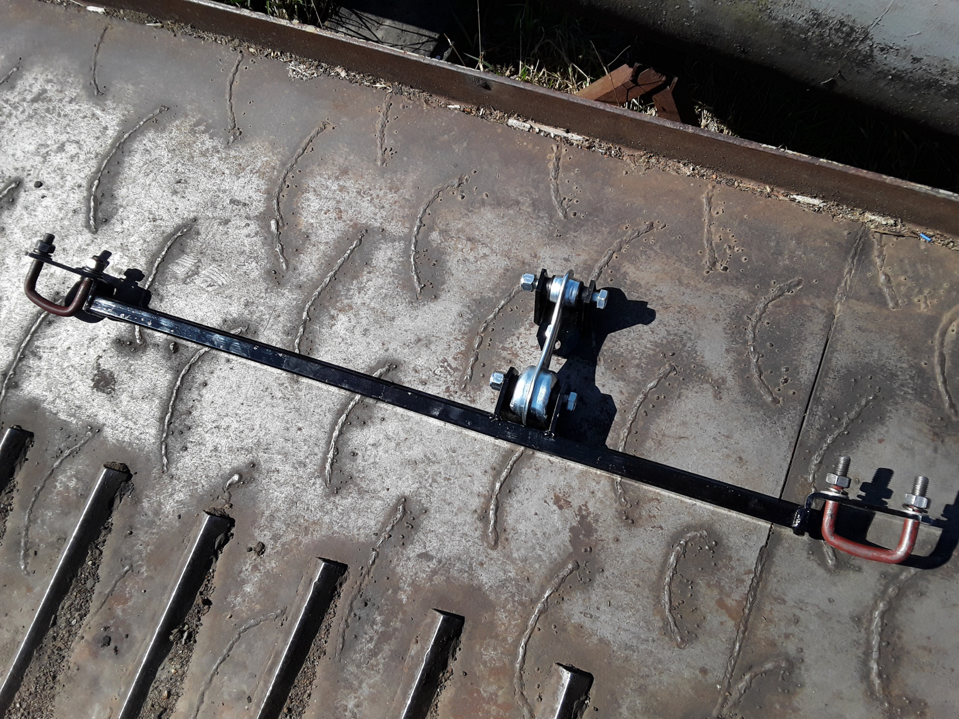

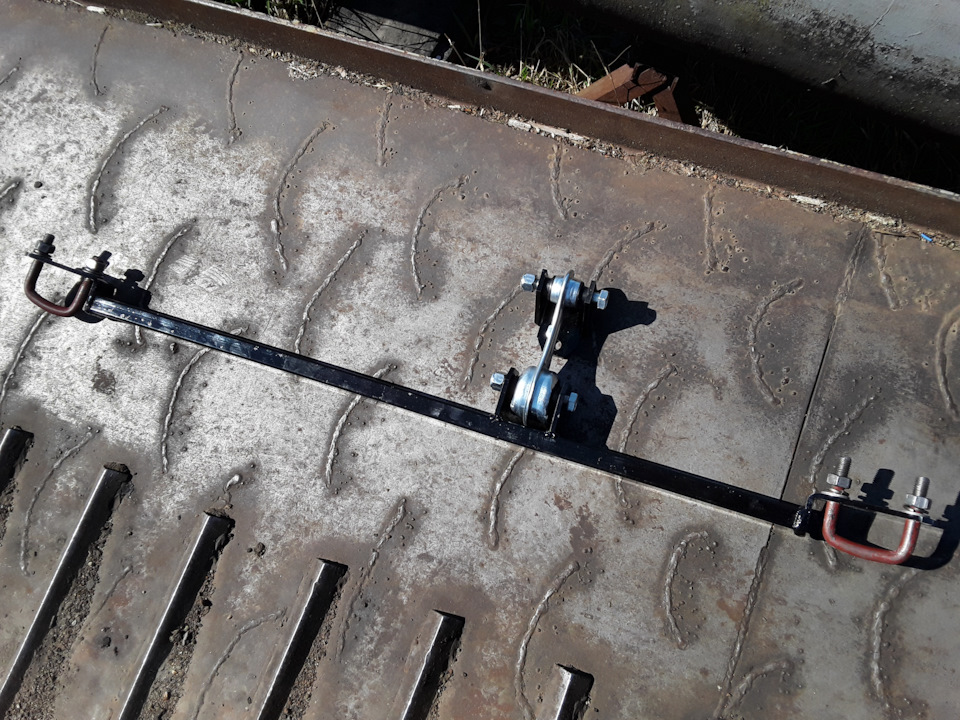

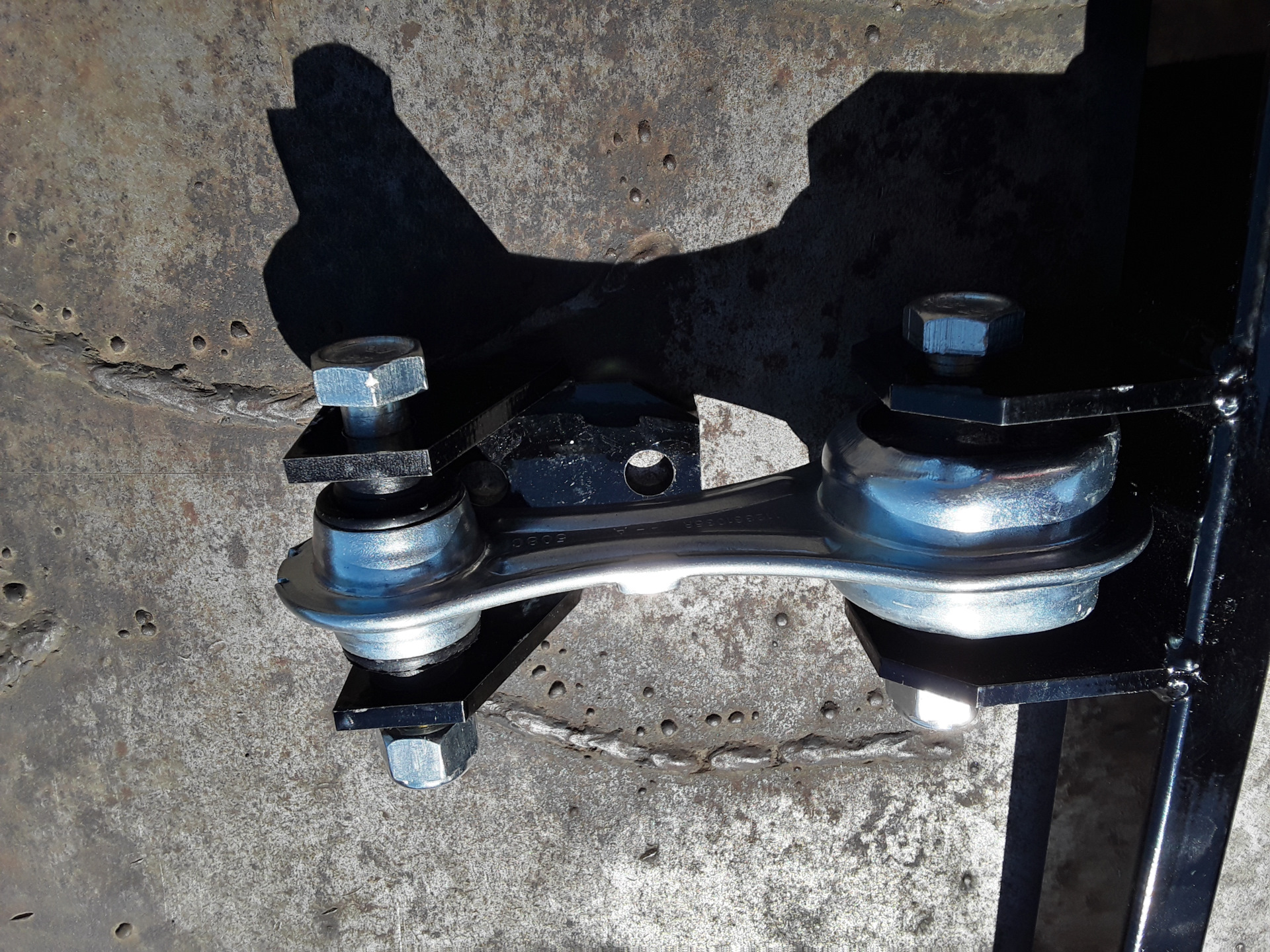

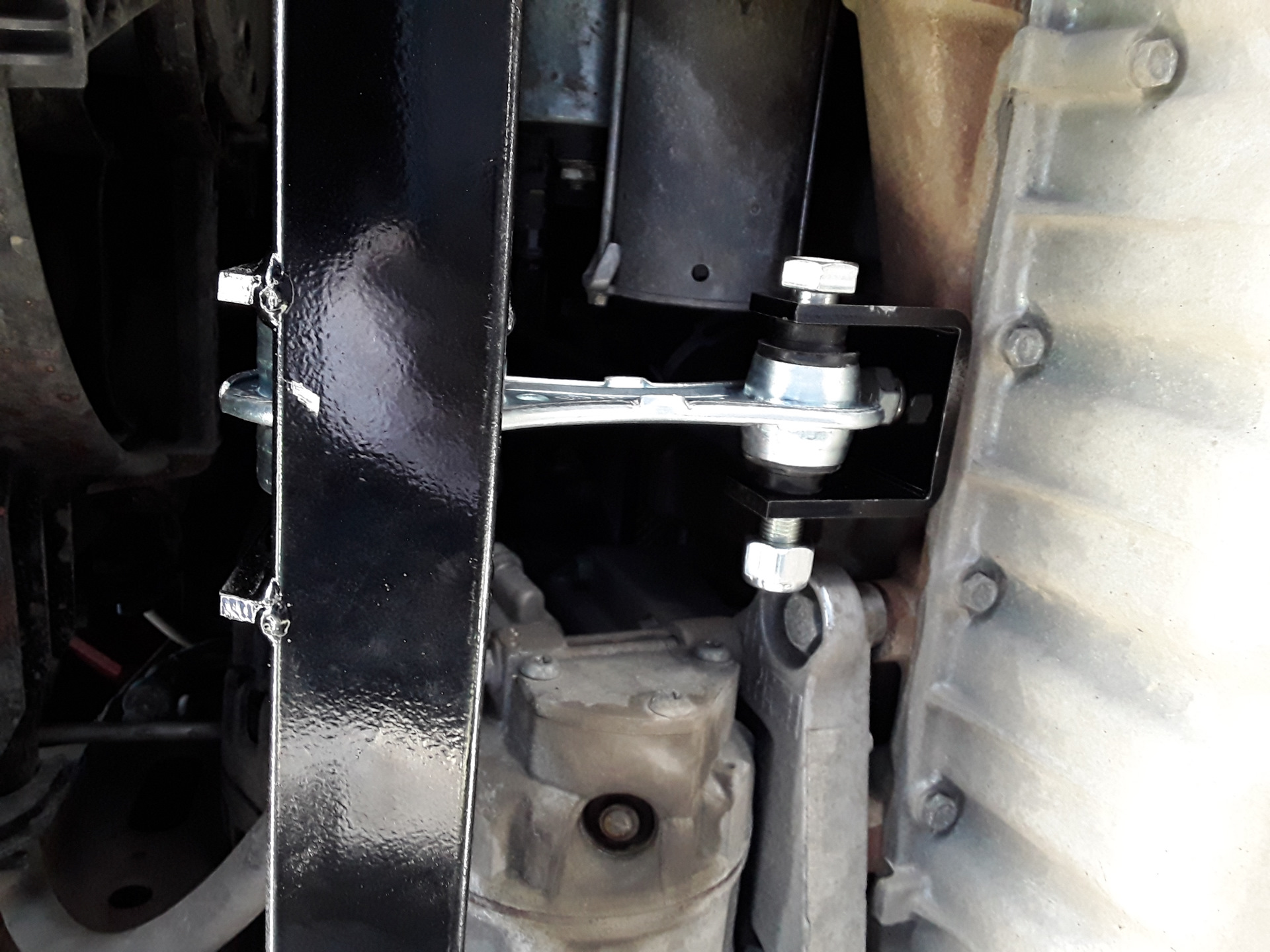

Предварительно собранная опора для понимания необходимых действий.

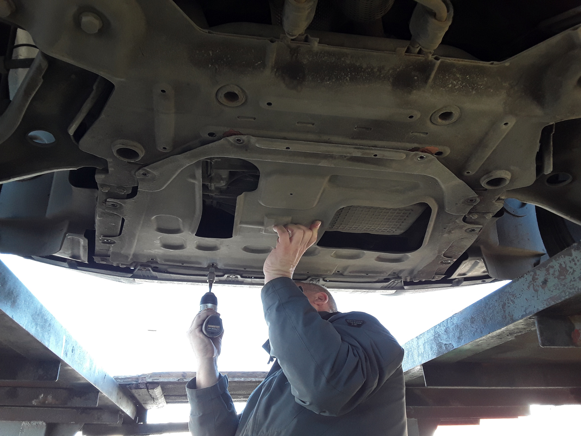

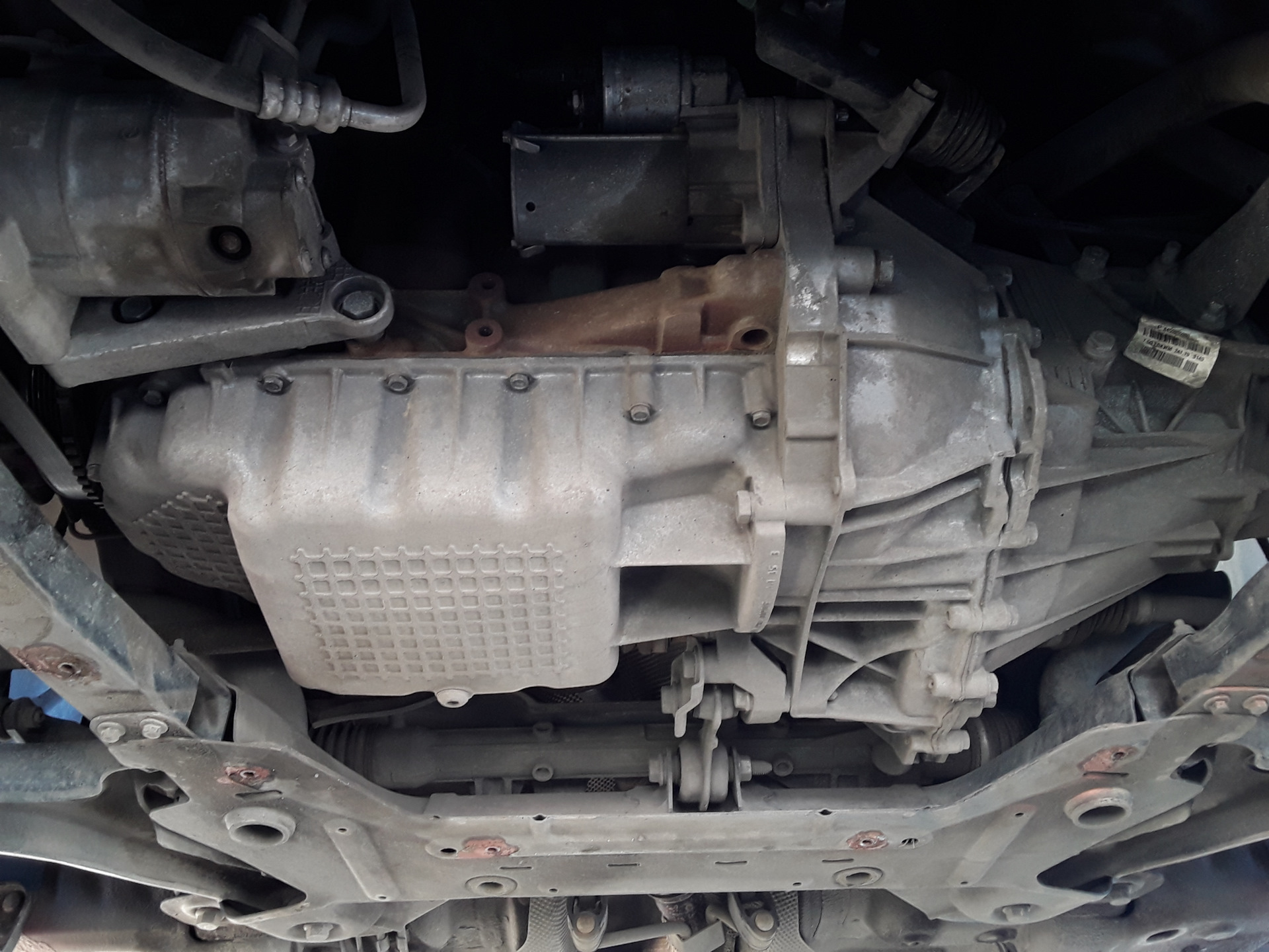

Снимаем защиту.

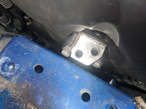

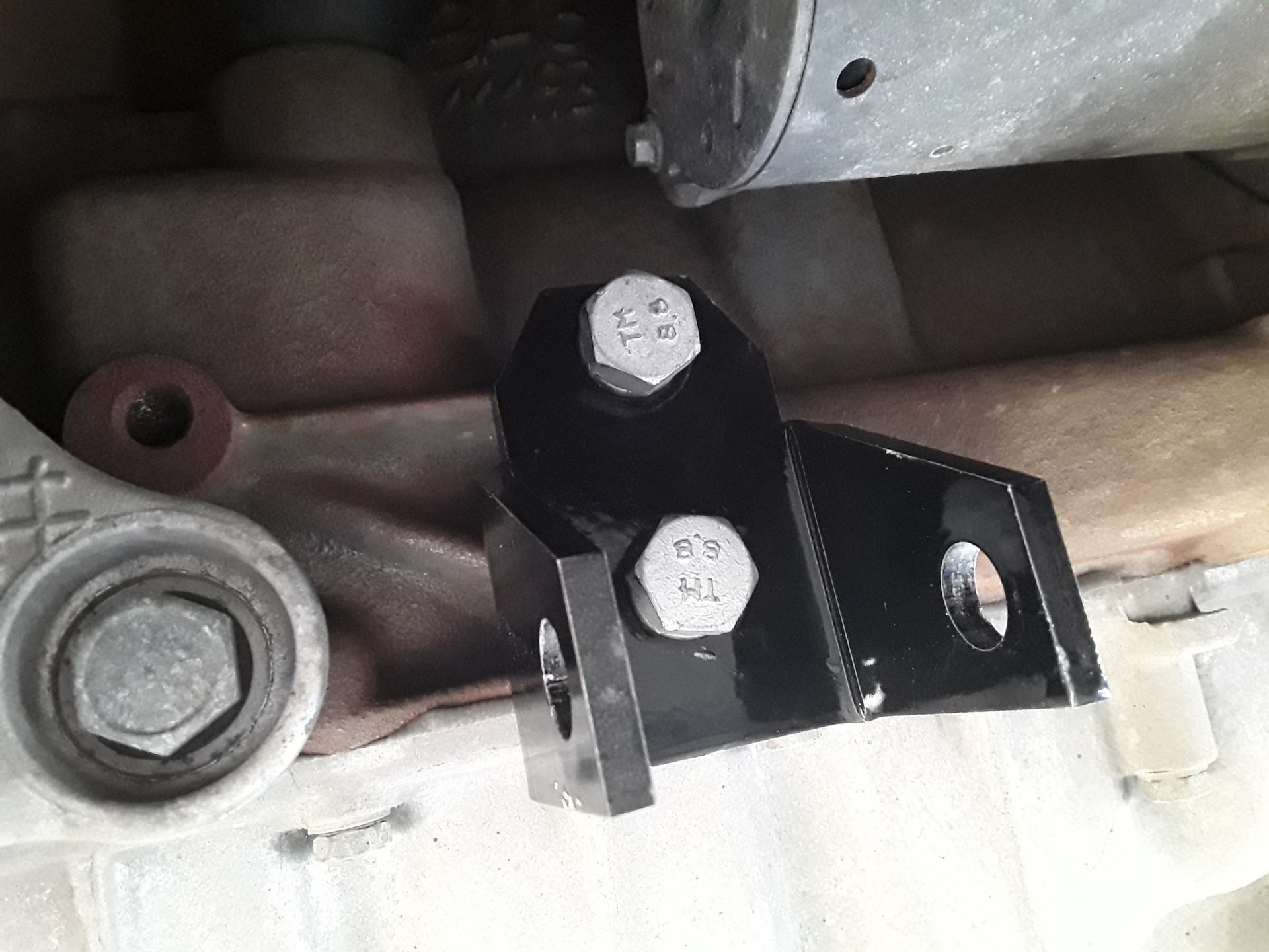

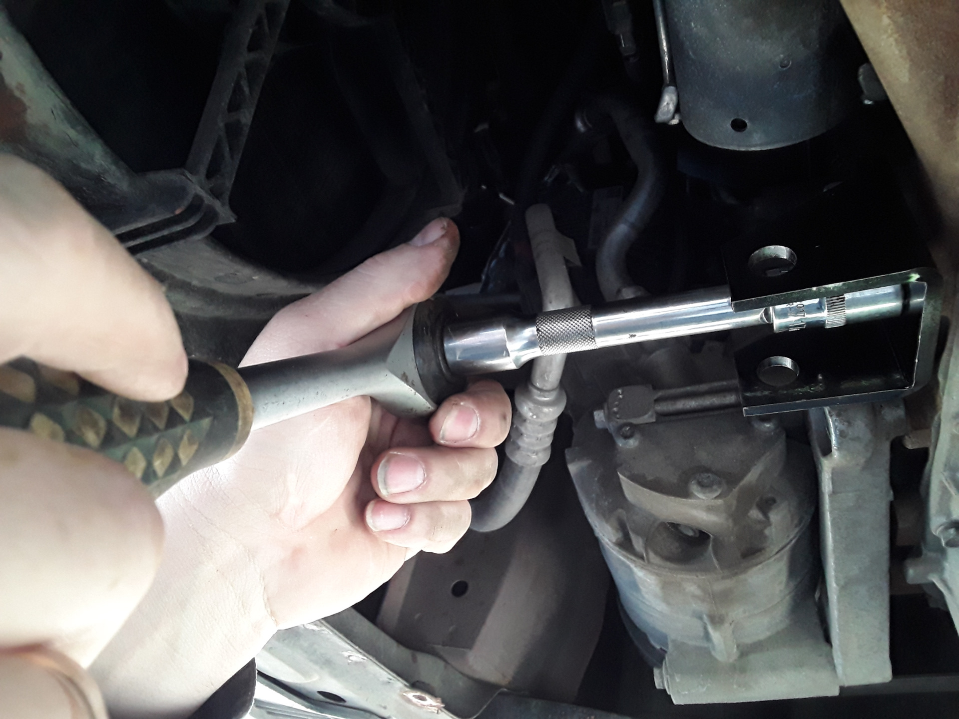

Прогоняем резьбу в двигателе на месте крепления кронштейна.

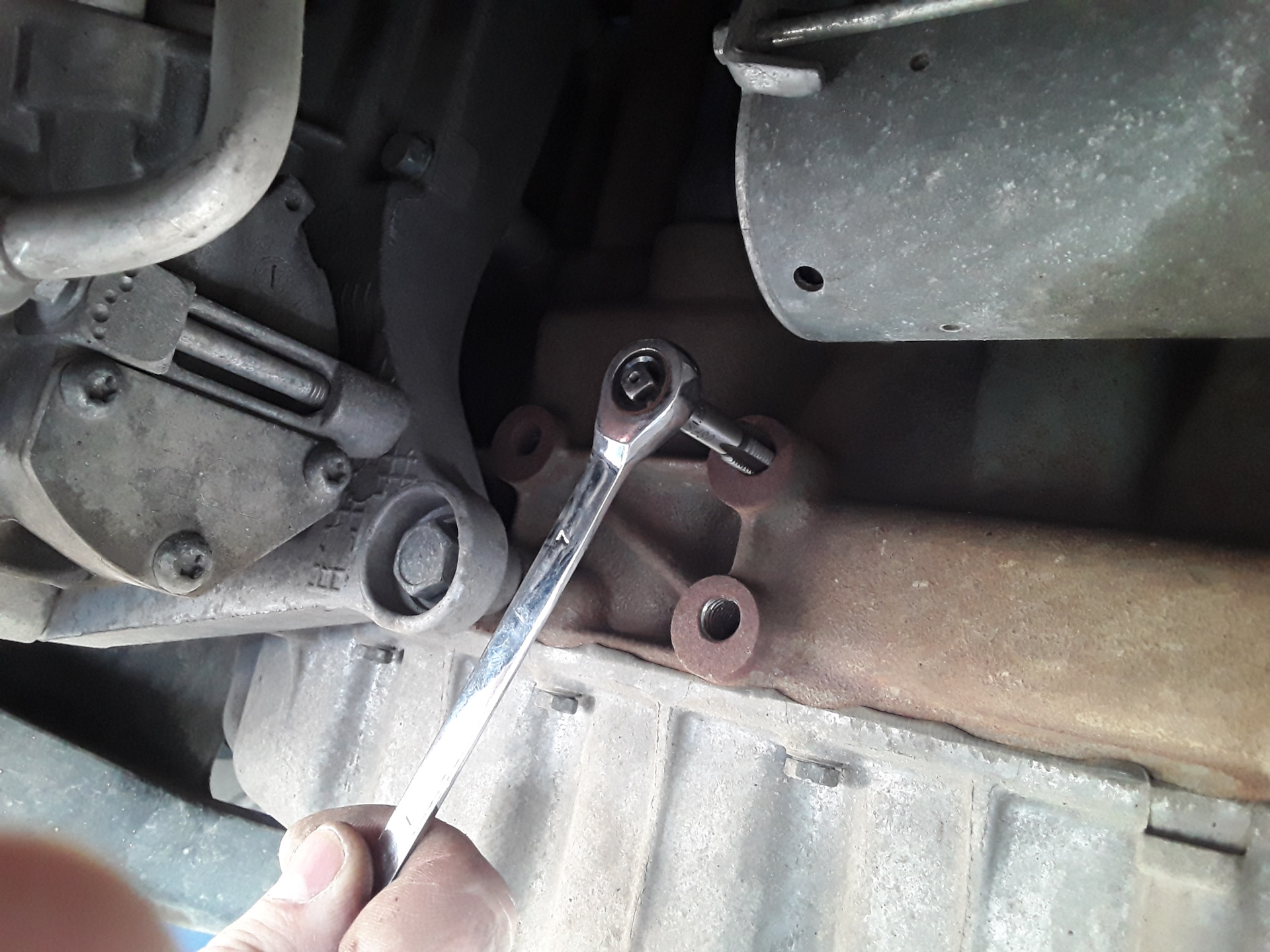

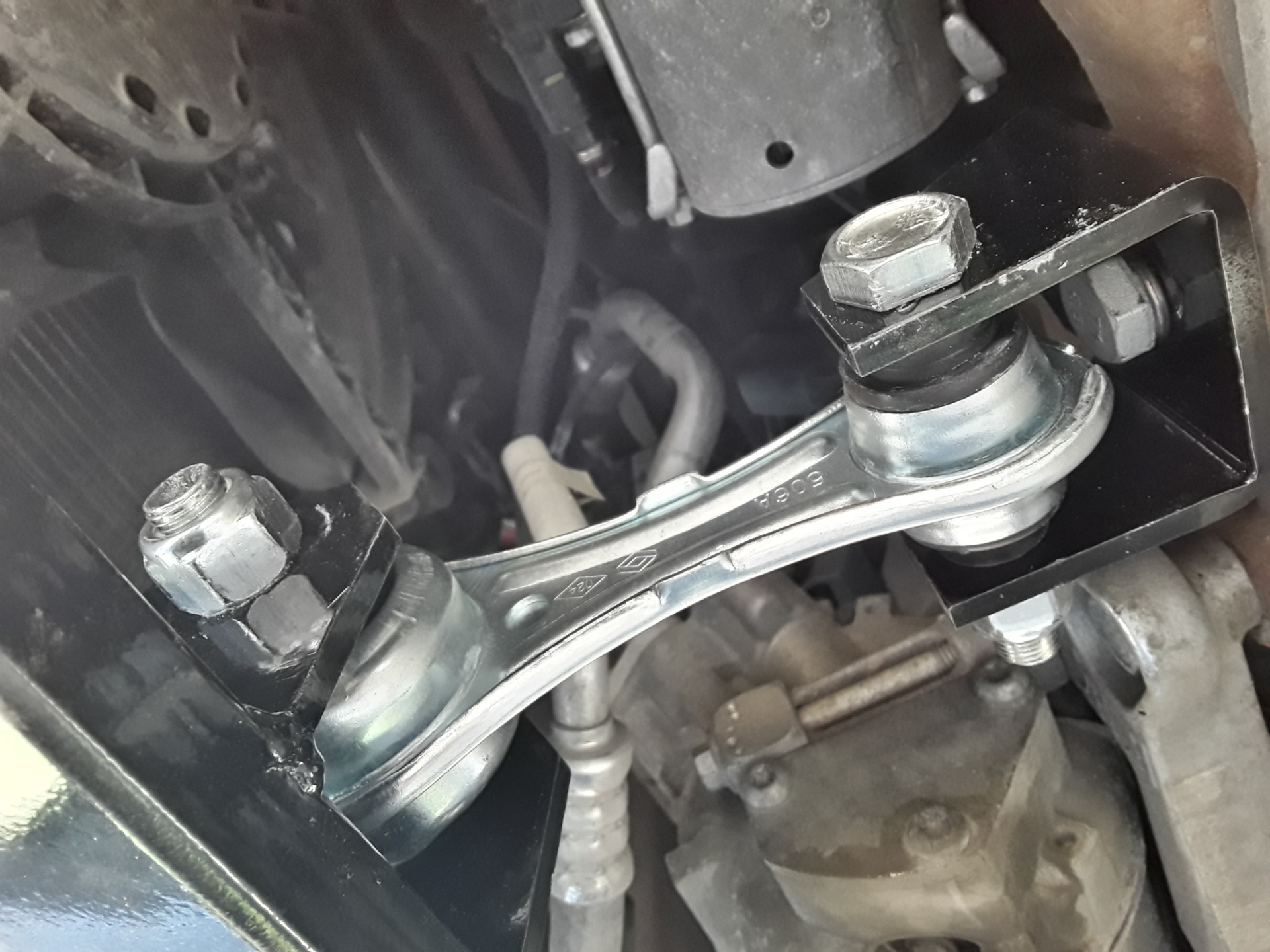

Крепим кронштейн двигателя .

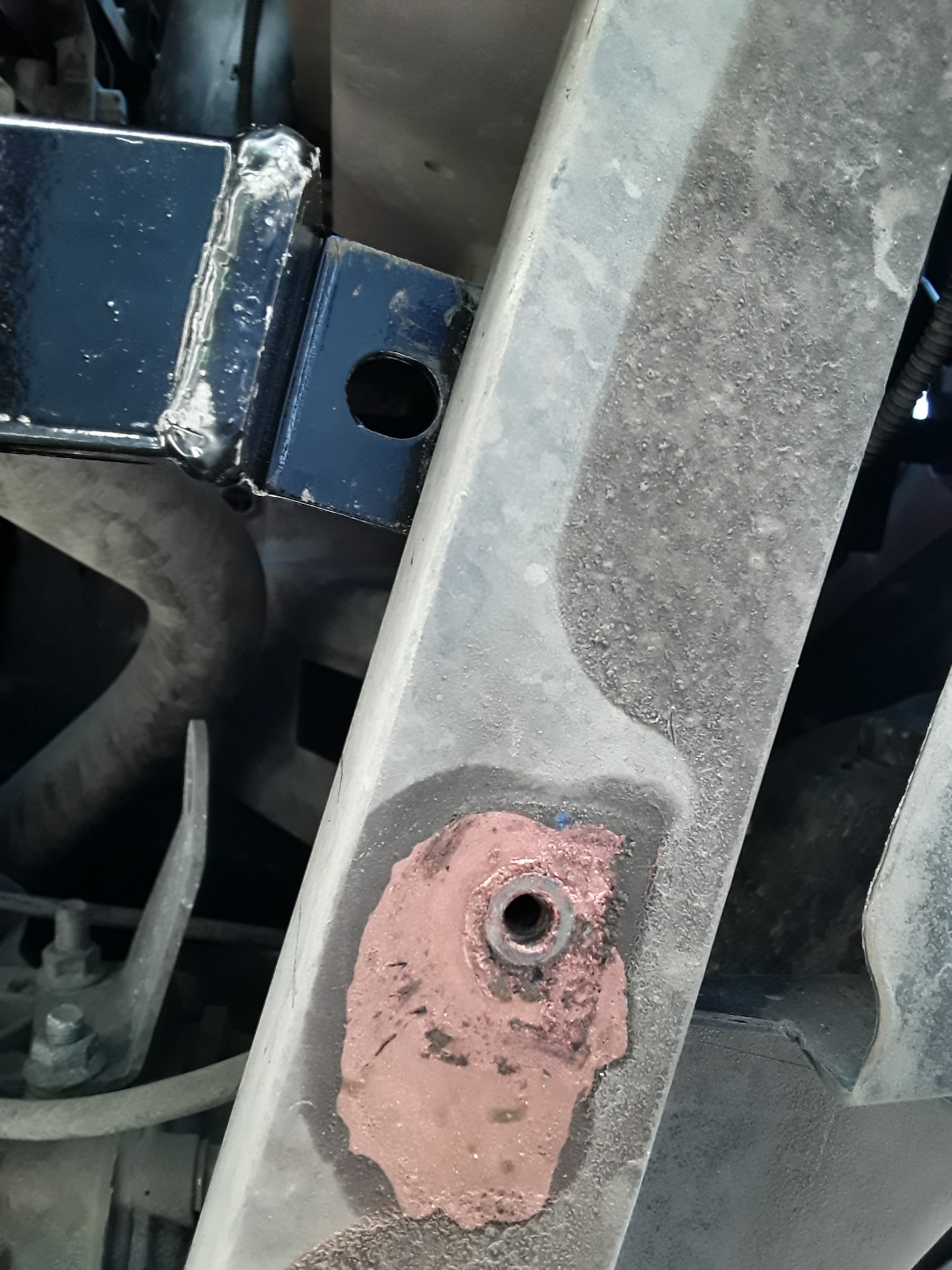

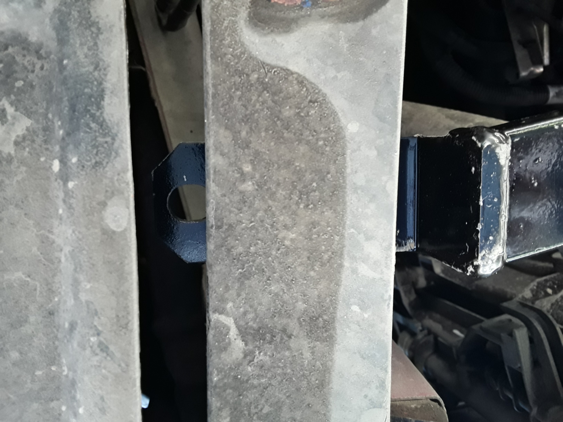

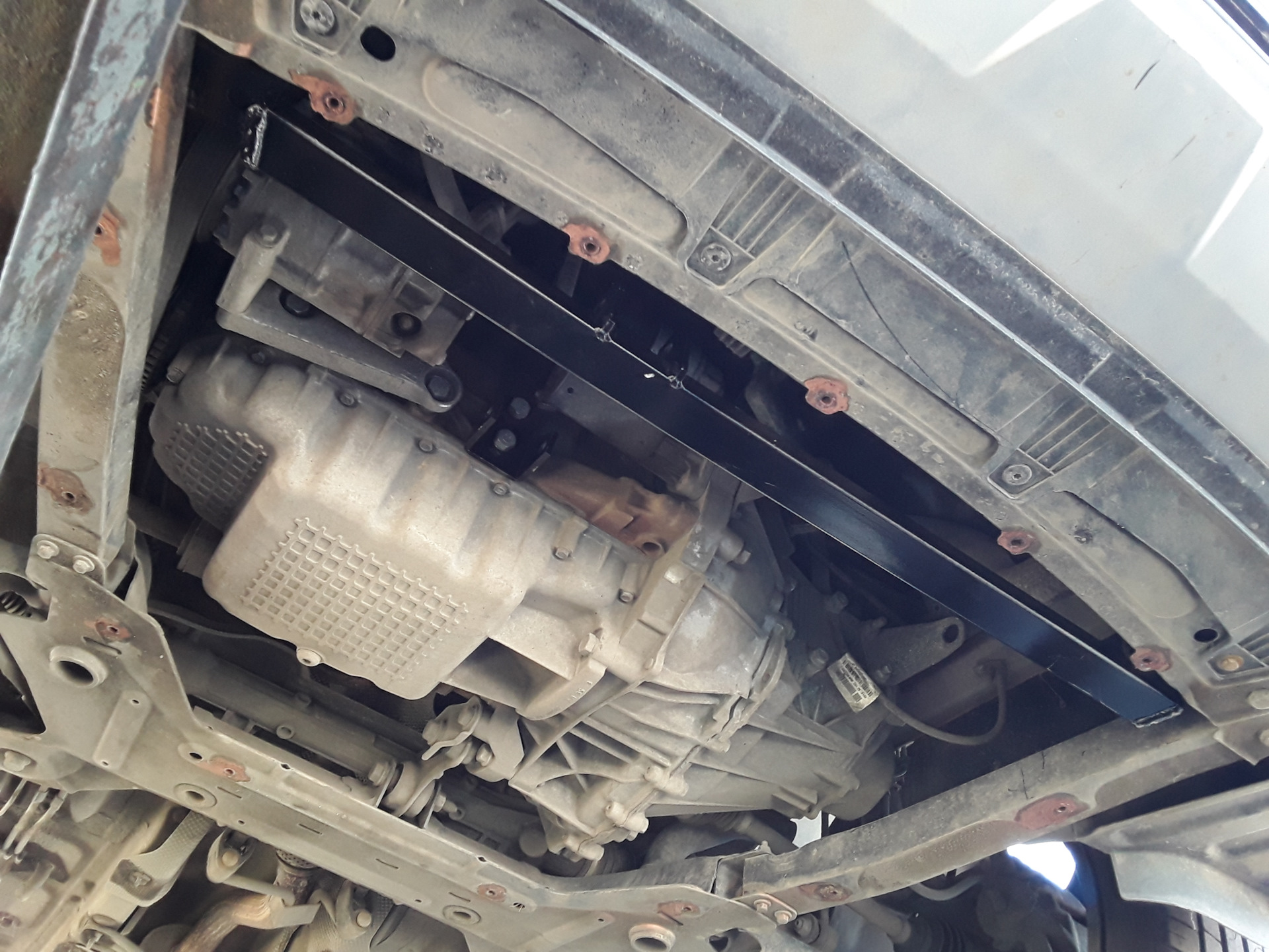

Ставим на своё место кронштейн подрамника.

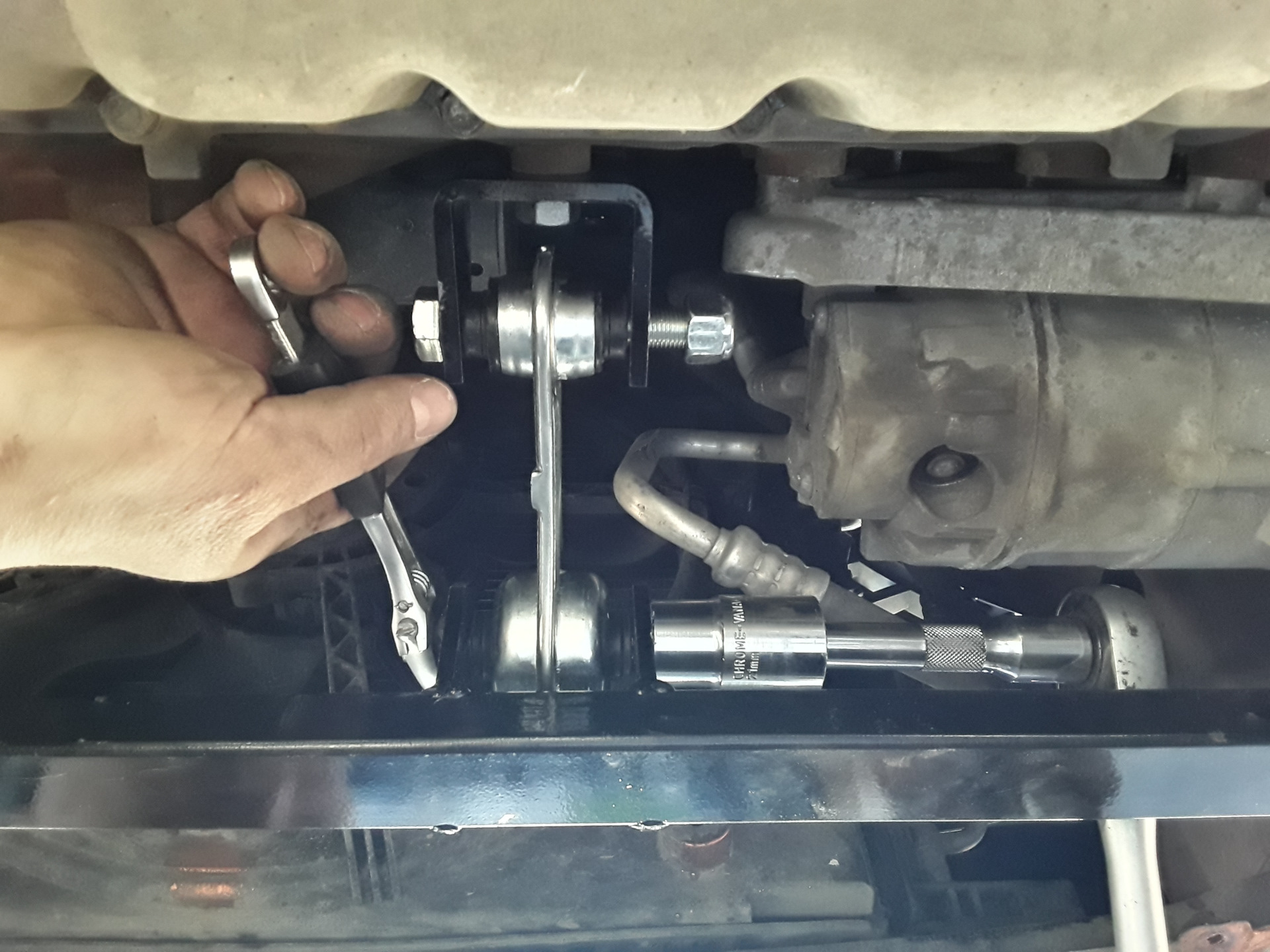

Наживляем опору двигателя.
Выставляем кронштейн подрамника параллельно телевизору.

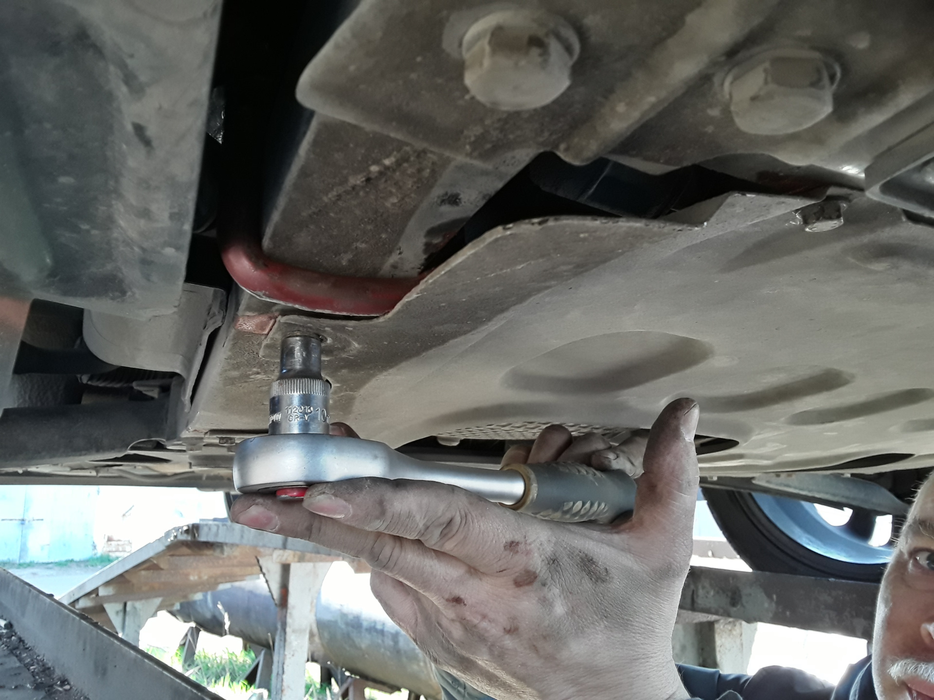

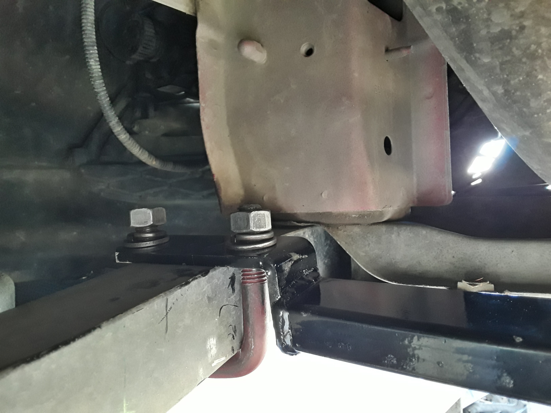

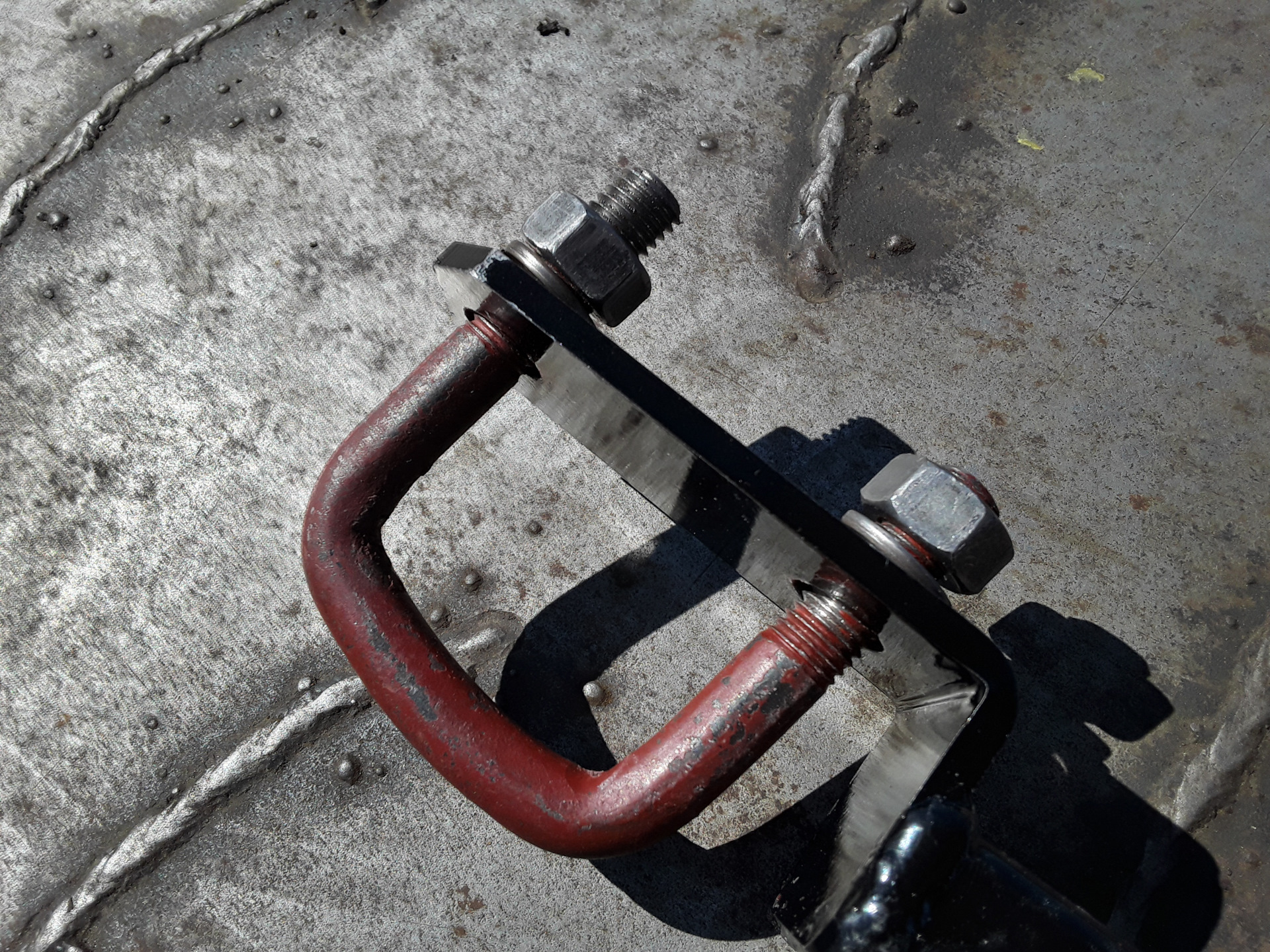

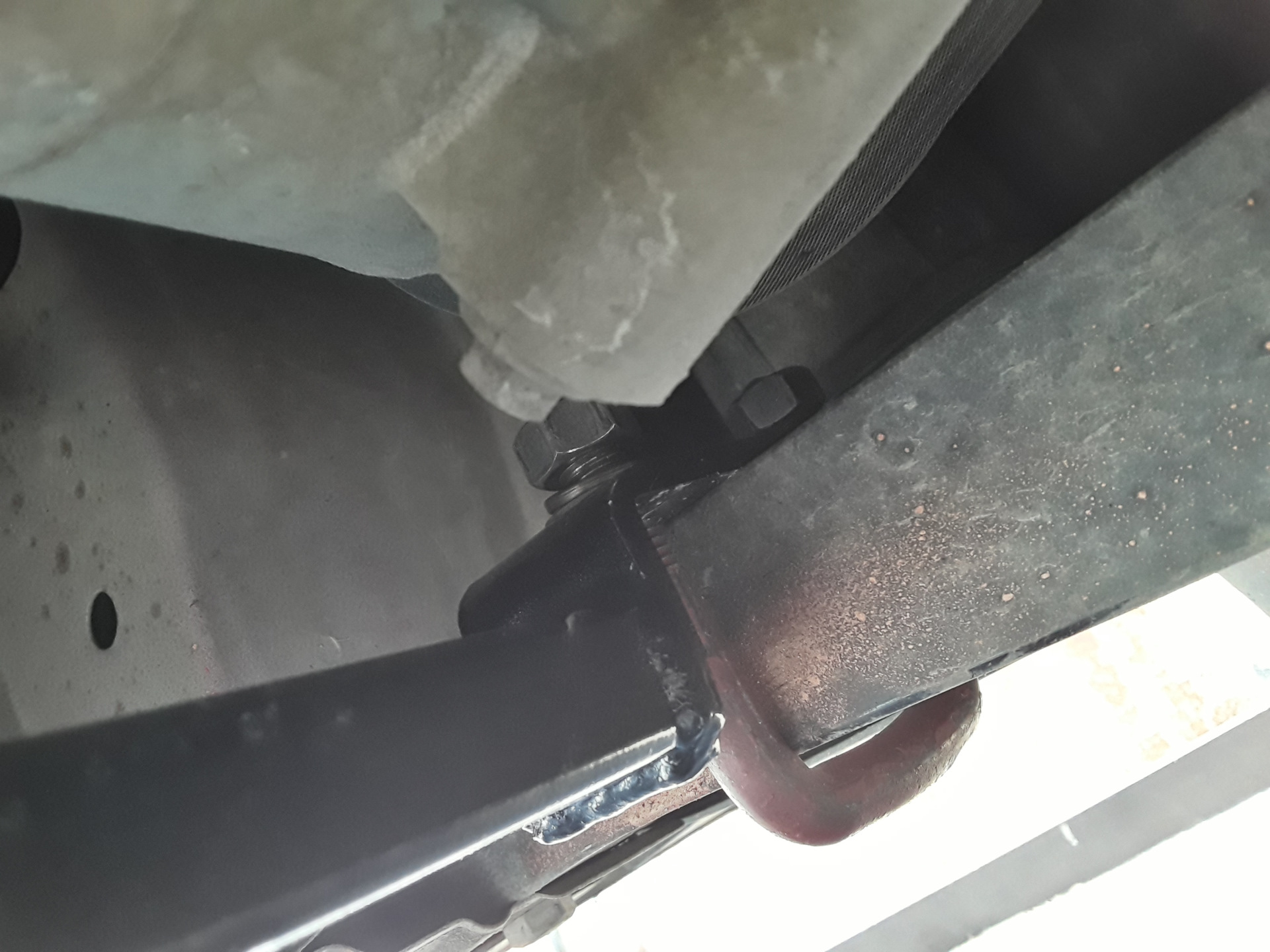

Устанавливаем стремянки и затягиваем. Слева доступ отличный, справа немного сложнее.
Затягиваем болты опоры двигателя.

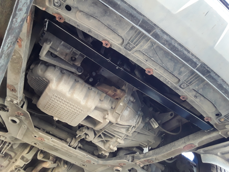

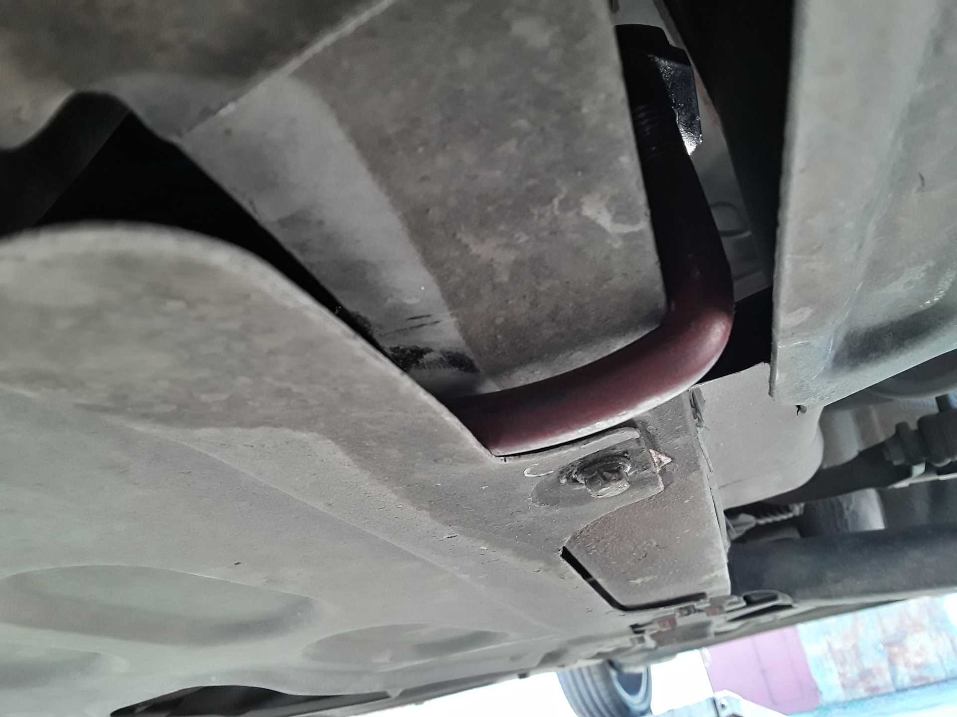

Ставим защиту на место. Её придётся немного подрихтовать в местах нахождения стремянок.
Пока ехал домой изучал ощущения от установленной опоры.
Точно не стало хуже. Мне говорили что вибрация двигателя будет сильнее передаваться на кузов — не заметил.
Практически полностью ушёл дыг-дыг-дыг на рычаге КПП. И чётче стали втыкаться передачи.
Авто как бы собраннее стало при резких ускорениях и торможениях.
