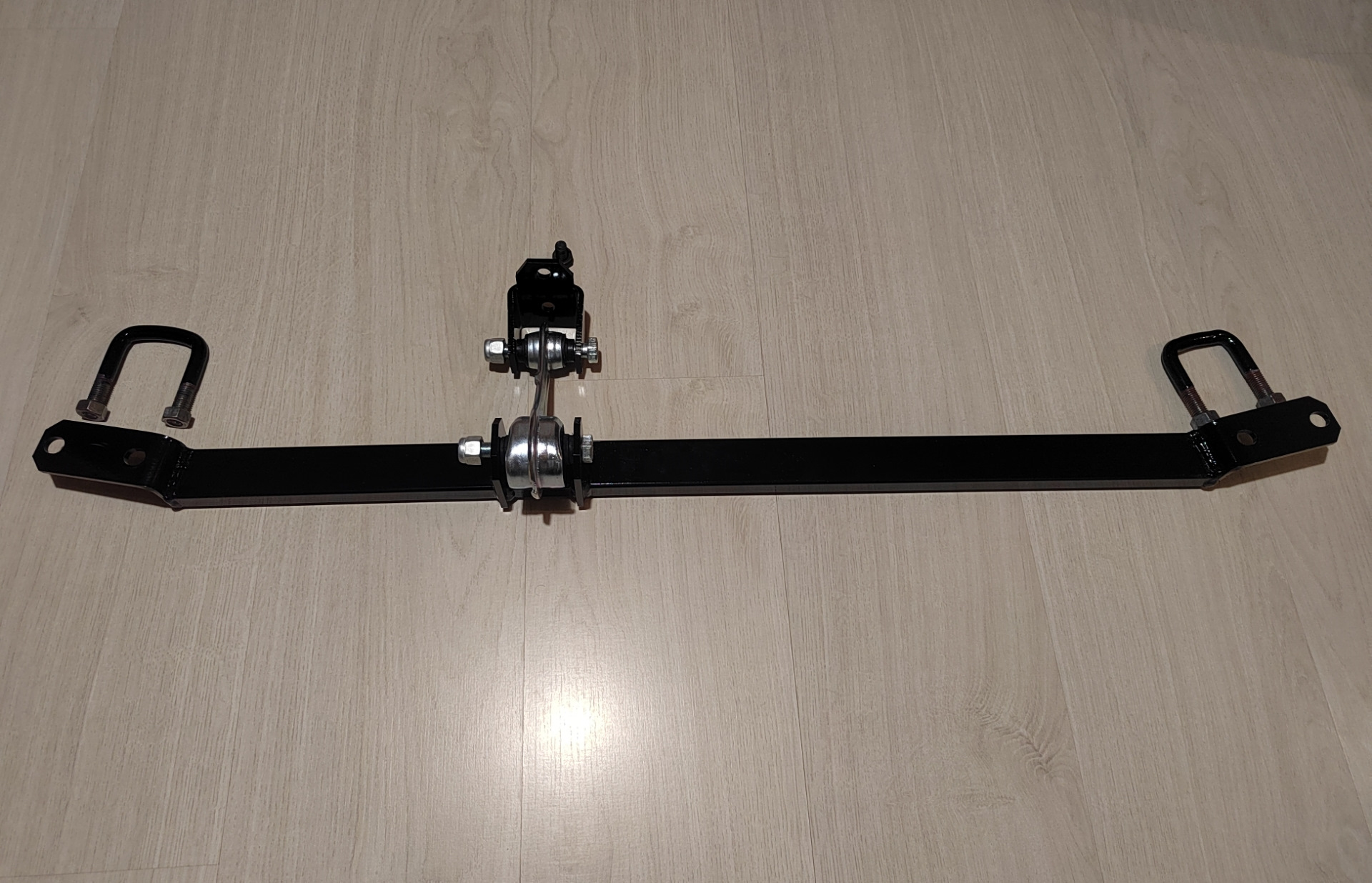

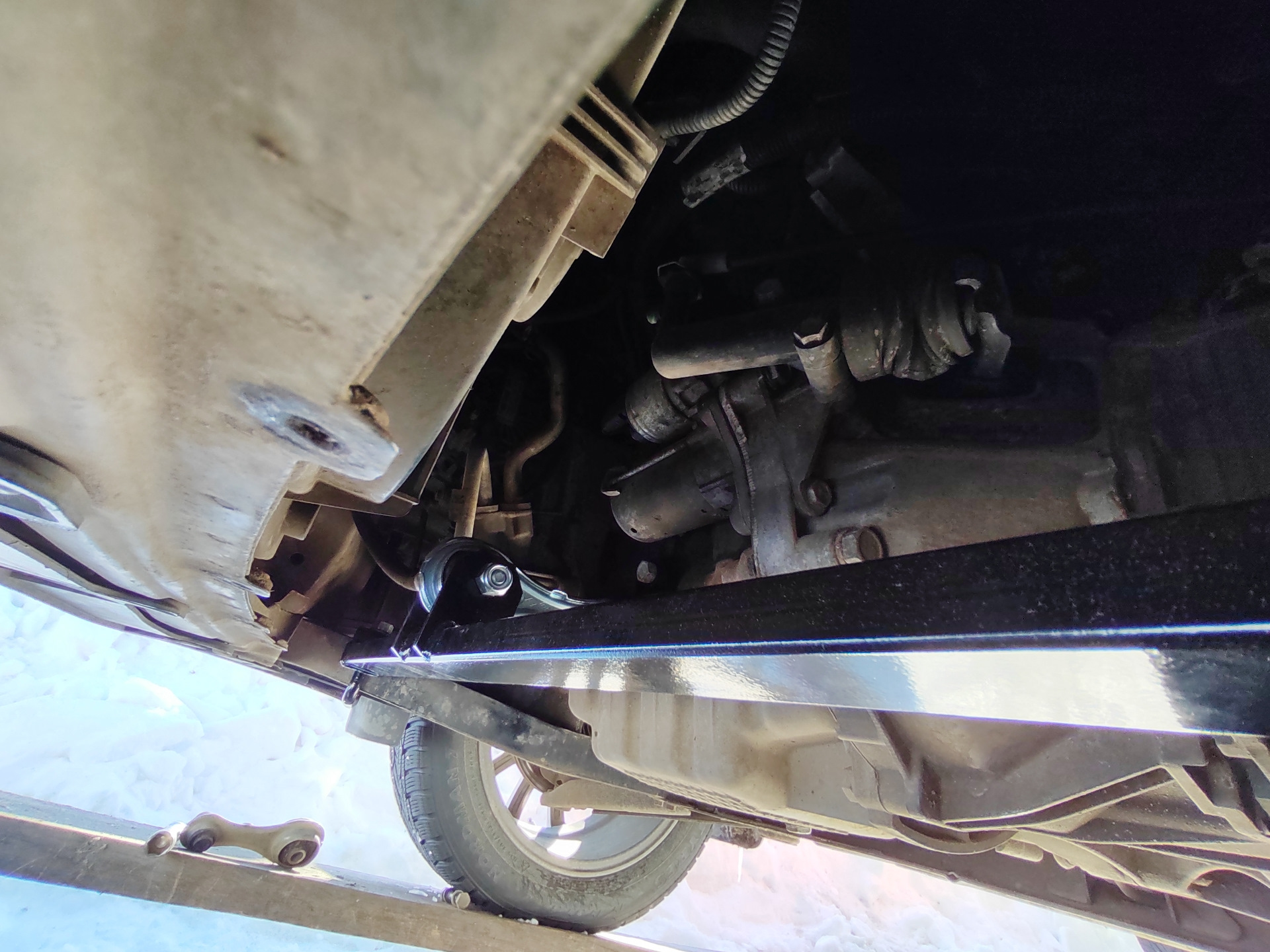

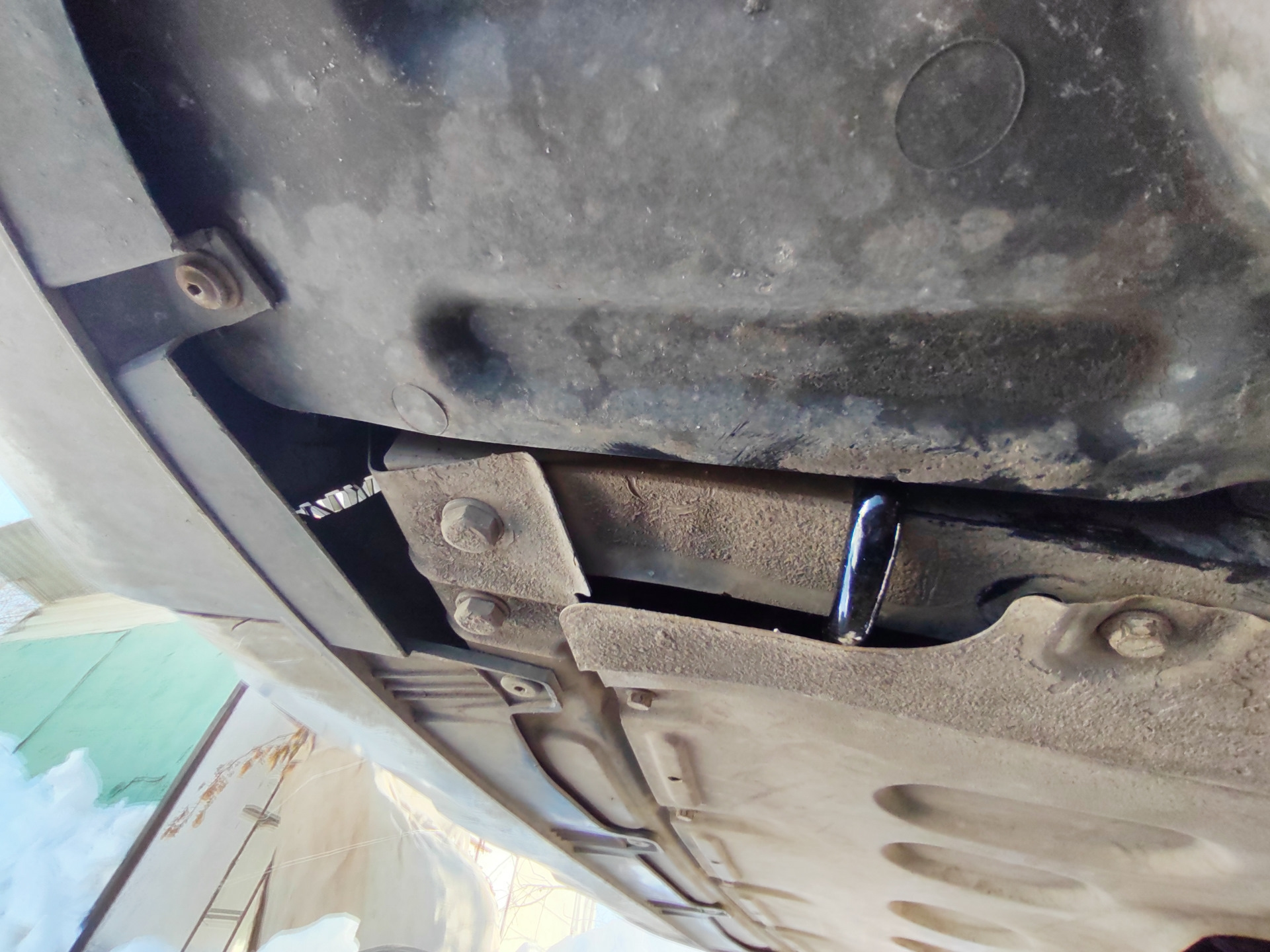

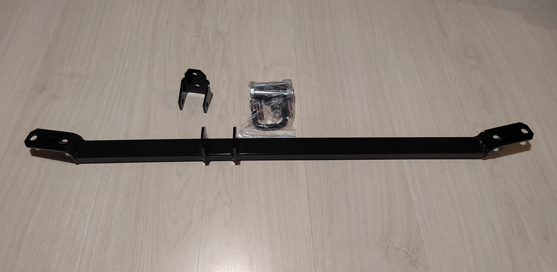

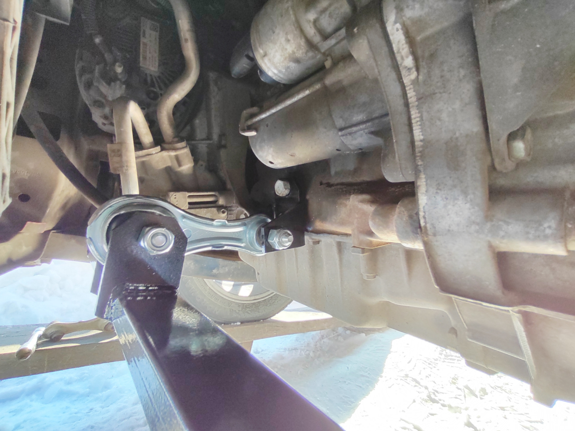

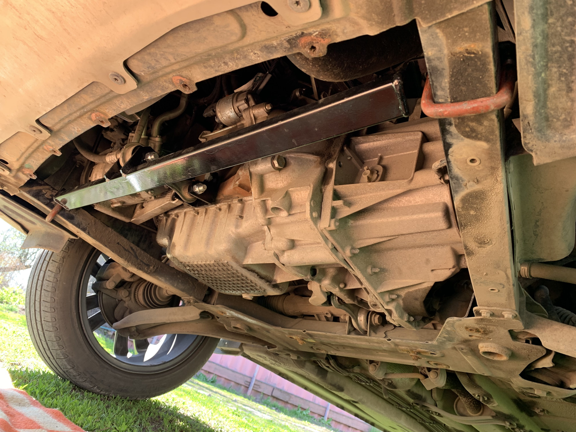

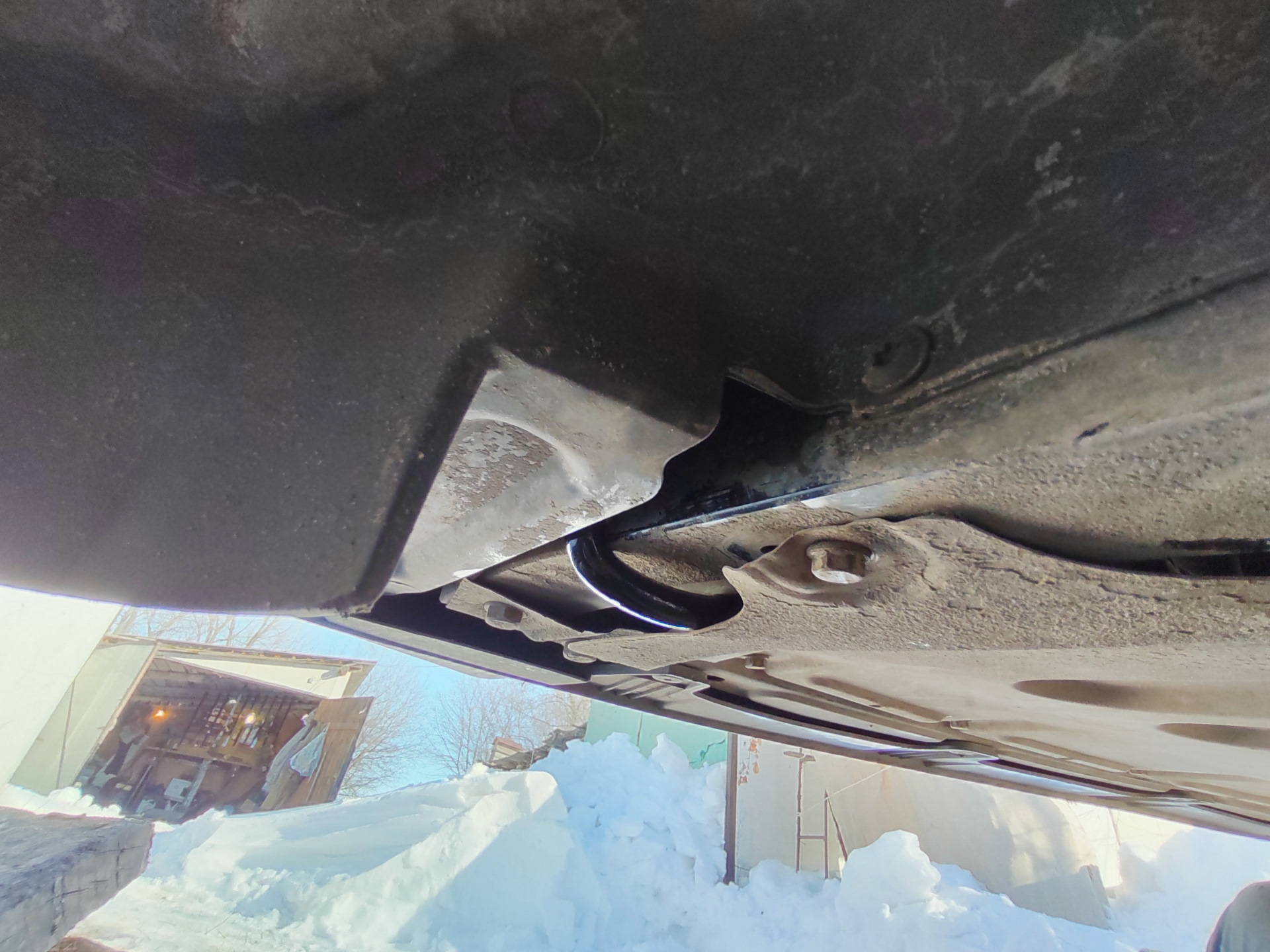

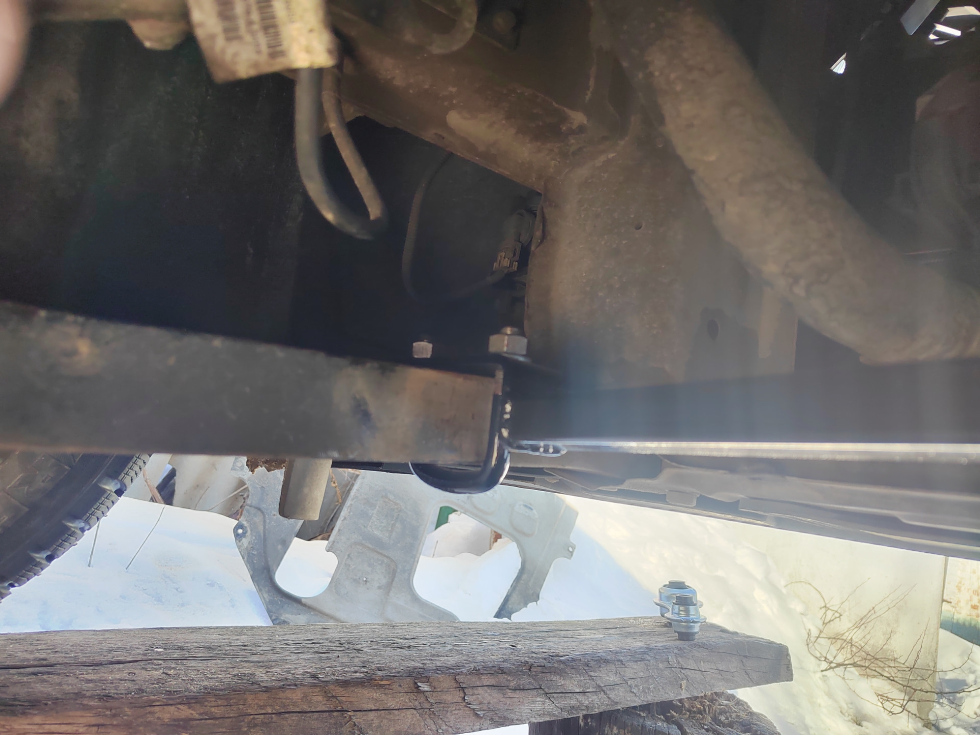

Нижняя передняя опора двигателя для Лада Веста. В качестве подушки используется штатная нижняя опора двигателя Весты.
Для заказа писать в личку!
Кронштейны выполнены из 5 мм металлопроката, труба 40х20х2мм.
Устанавливается с защитой картера.

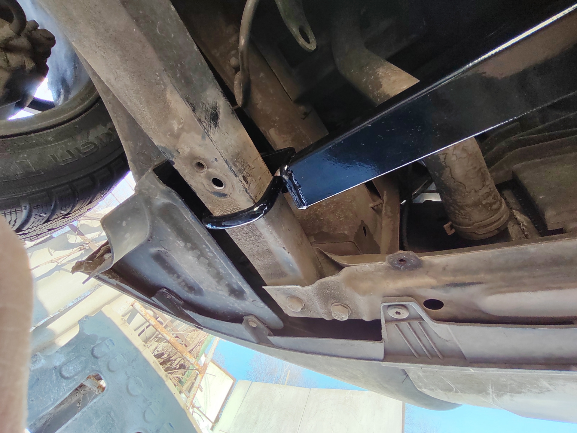

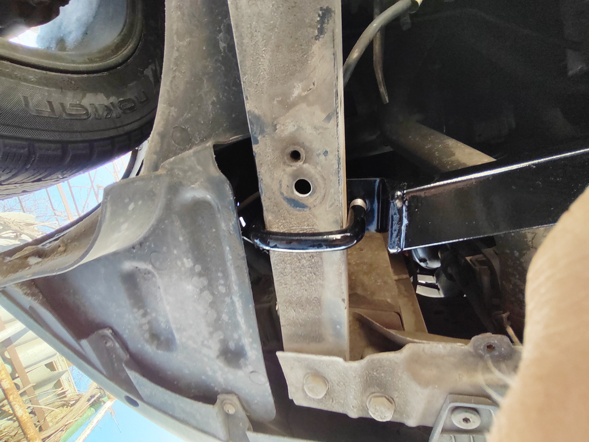

Теперь ДЛЯ УСТАНОВКИ СВЕРЛИТЬ ЛОНЖЕРОНЫ ПОДРАМНИКА НЕ НАДО.

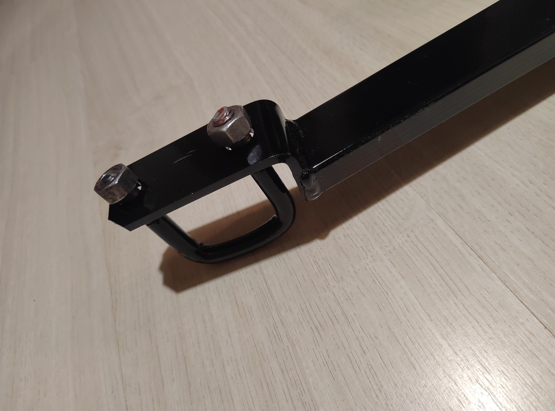

Изменена конструкция крепления, используется стремянка М12. В данном исполнении крепление стало не хуже чем было. Проехал с такой опорой около 2 тыс км, всё стоит мертво на своих местах.
В таком исполнении установка займёт не более 15мин
Подходит на двигатель ВАЗ 1.6л и 1.8л.
После установки двигатель будет, как вкопаный, передачи будут включаться лучше, трогатся станет приятнее. При переключении пропадут рывки при переходе на 2 и 3 передачи. Не будет дерготни при переезде "лежачих полицейских", машина будет более собранней. Вибрации на кузове не прибавится.
Кого заинтересует данная опора, возможно изготовление на заказ. Для заказа в личку.

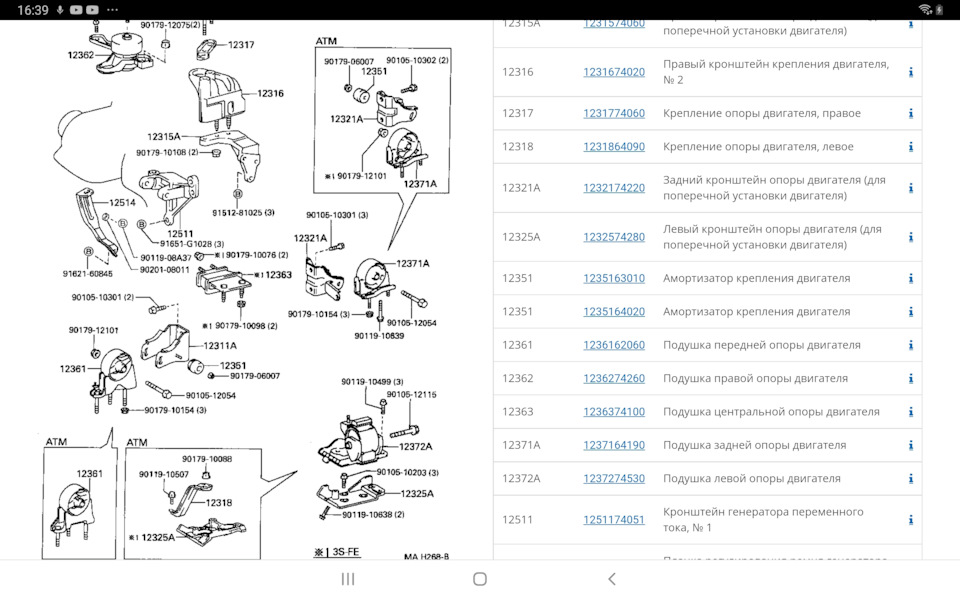

Есть идея попробовать установить не гитару, а именно опору от ваз 2109, ту которая стоит около генератора, почему, ? Потому что итара при колебаниях двигателе изгибается в градусах относительно своей оси, а опора от девятки сидит глухо на месте, ходит намного больше и вибрации гасит лучше, плюсом нужно усилить трубу дополнительно приварив к ней пластину на всю длину толщиной 4 мм чтоб избежать ее прогиба при трогании, так как слишком слабый сечением металл .
Вместо заводской что то подобное есть
vk.com/market/product/usi…-vesta-217416264-11337341
Благодарю за все ссылки, по ним легко определить все нужные размеры и сделать такую опору самому, а не переплачивать аоыгам недоделанным, благо хлама из чего сделать предостаточно.

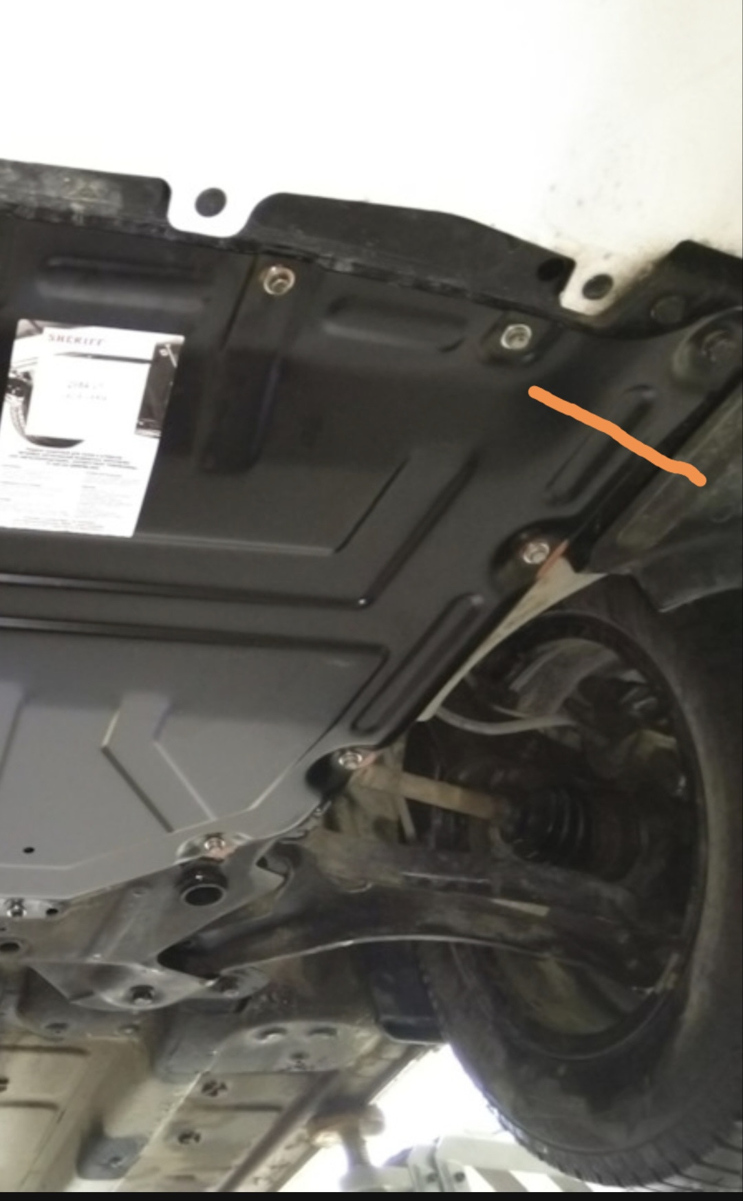

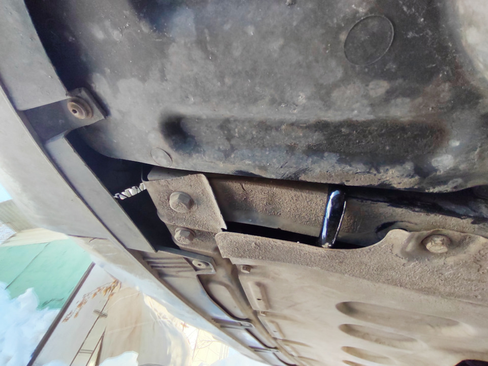

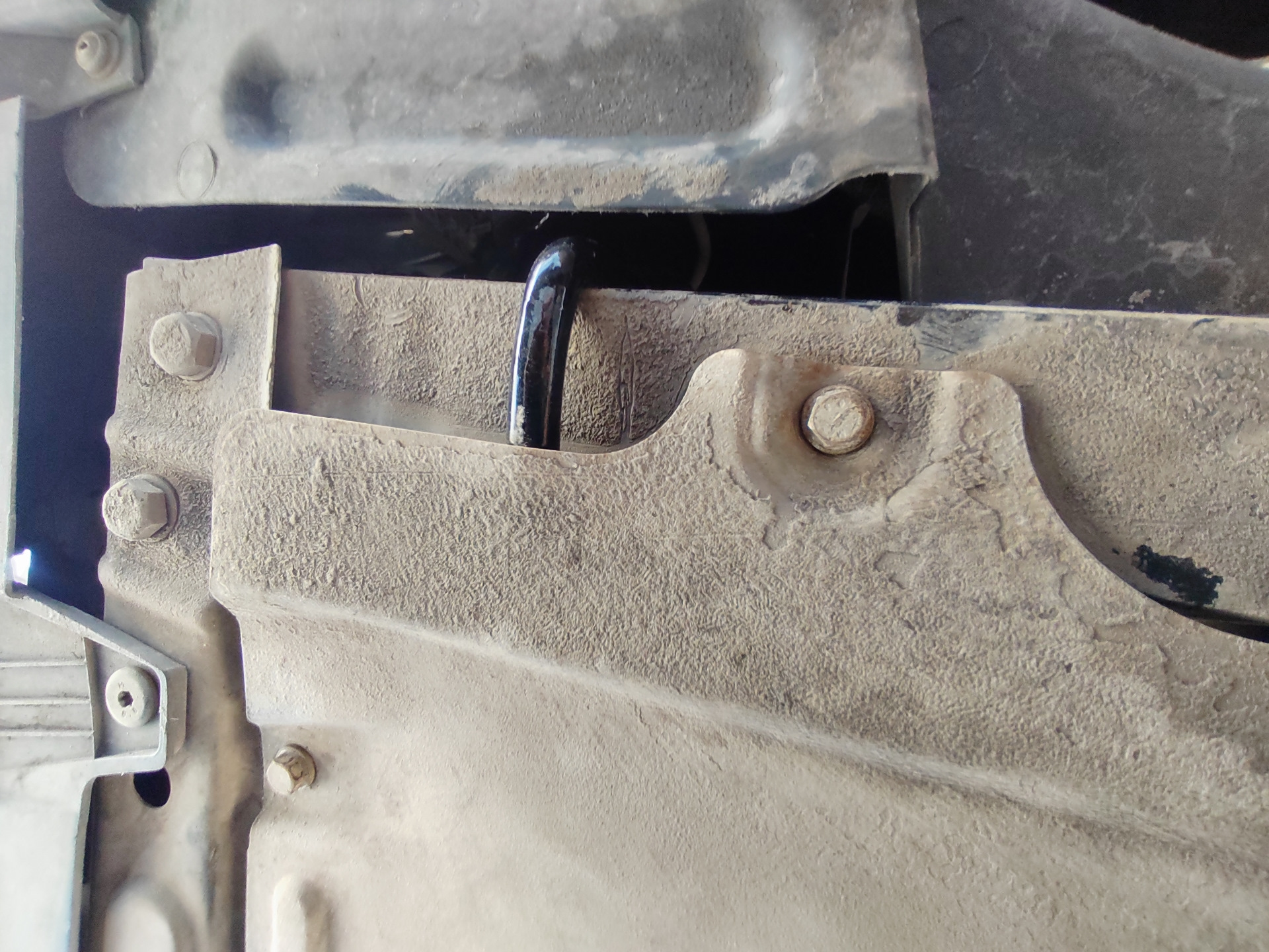

Добрый день! Расскажите пожалуйста, нужно ли дорабатывать защиту картера при установке, в частности у меня установлена усиленная, шериф вроде называется? При затяжке стремянок, не гнутся ли усилители кузова? Не помню, где именно проходит шкив компрессора, но скорее всего одна из стремянок, как раз вытягивается в сторону шкива, а двигатель гуляет, стремянку нужно срезать или там достаточно места? Какая гитара используется? Спасибо за ответы, мониторю варианты, так как стучит глушитель при трогании, автомобиль св кросс 1.6
Здравствуйте
Защиту скорее всего необходимо будет подогнать, отметил где, надо по месту смотреть. При затяжке лонжерон не гнётся. До шкива Растояние достаточно, чтоб ничего не задевало, ни одного случая не было, сам лично такую Эксплуатирую. Гитара используется вестовская и все аналоги, на усиленной возможно появление доп вибрации.

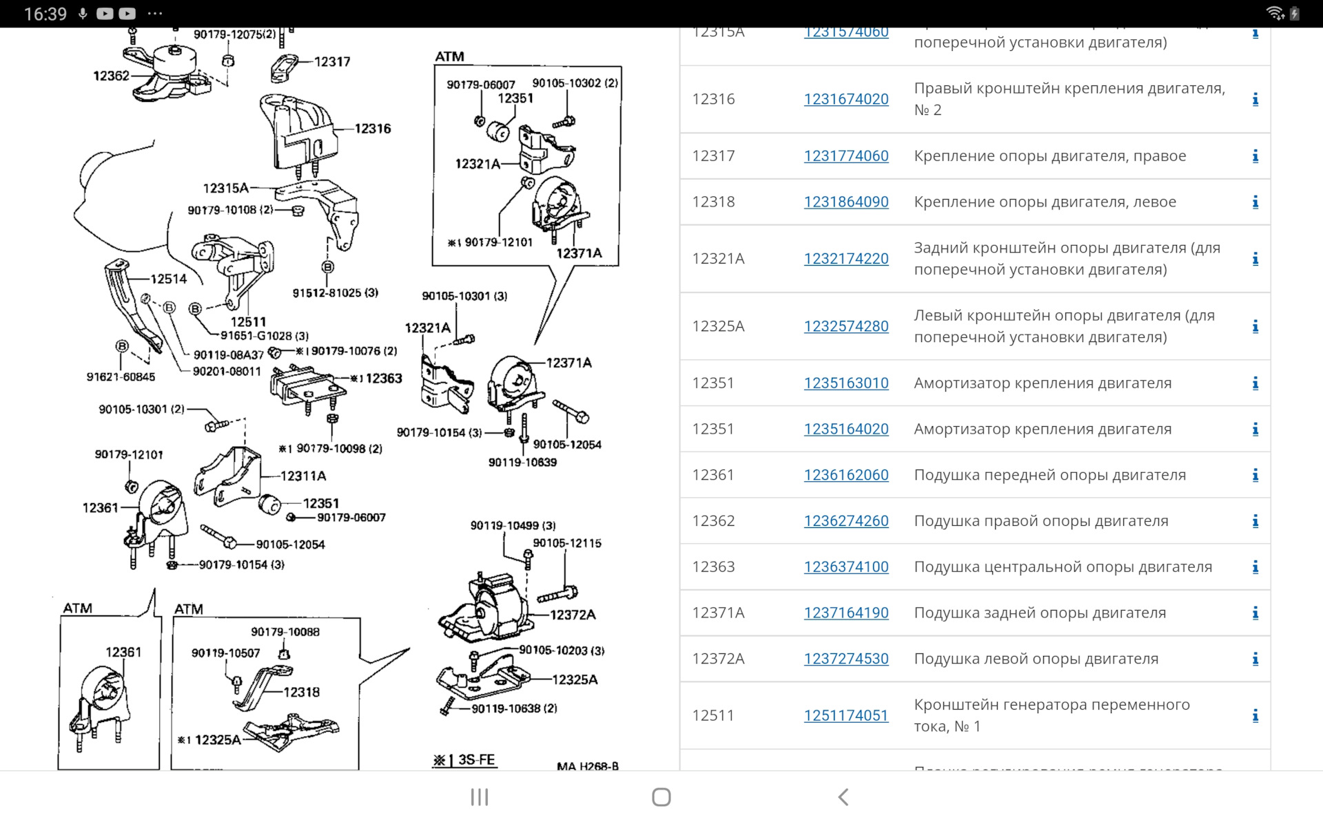

Занятно, а на Тойота виста древней 2 литровой с акп аж на 5 опорах :)))))

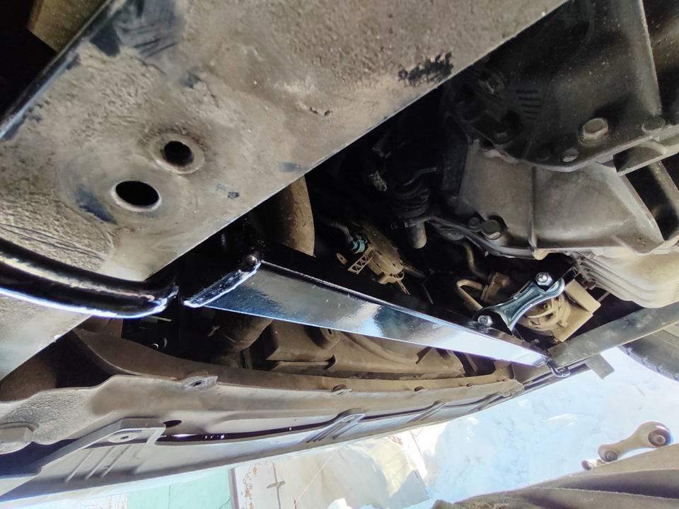

Спустя неделю испытаний готов написать небольшой отзыв.
Веста седан 1.8 МТ.
Вариант без сверления, со стремянками. Все качественно сварено, покрашено, упаковано и очень быстро отравлено) Установка простая, единственная сложность — закрутить гайки на стремянке с правой стороны, места там маловато, но при желании можно. Делал без ямы, просто приподняв домкратом одну сторону машины.
Защита Alfeco встала на место, немного отогнул края на всякий случай, но ничего резать не пришлось.
В качестве четвертой опоры использовал штатную нижнюю подушку, вместо штатной стоит аналог от Мавико.
Первое ощущение после запуска — добавилась вибрация. Потому что одна из опор а-ля веста спорт. Думаю с двумя штатными было бы лучше, но не критично, меня все устраивает.
Сразу же поехал "тестировать" и сначала даже немного расстроился, потому что проверял слишком агрессивно. Резко трогался, быстро нажимал и бросал педаль газа на маленькой скорости, в общем всё то что не делается при обычной нормальной езде)) Естественно машина дергалась.
Но несколько дней повседневной езды по городу расставили все точки. Почти пропали скачки когда трогаюсь, нет этого ощущения что двигатель болтается, нет кивков при переключении на 2 и 3 передачу. В общем стало гораздо комфортнее. Нет, машина другой не стала, но эти дерганья с которыми я три года боролся пропали процентов на 90%. Иногда случаются, но не на каждом светофоре как раньше. Теперь езжу и радуюсь)
Спасибо Олегу, доработка однозначно полезная, теперь могу сказать что одна из обязательных для весты. Так что рекомендую =)

В комплекте только балка и крепления, без опоры самой?
И так, так, как Вам удобно

А чем было вызвано изменение крепежа бруса опоры?
Не все хотят сверлить лонжероны подрамника

Может как то подстраховаться с гайками на стремянке? Не открутятся? И в какую цену?
Закручено с использованием граверок. Ответил в личку.

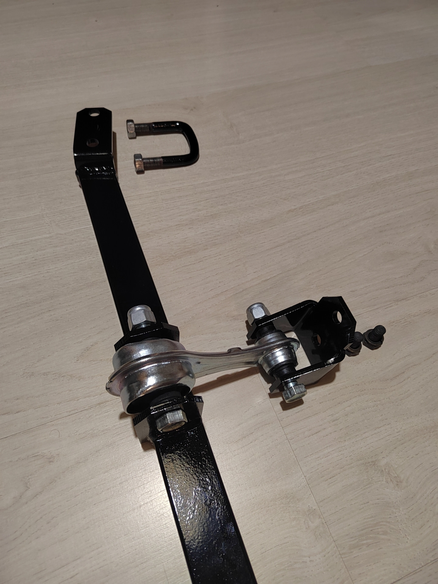

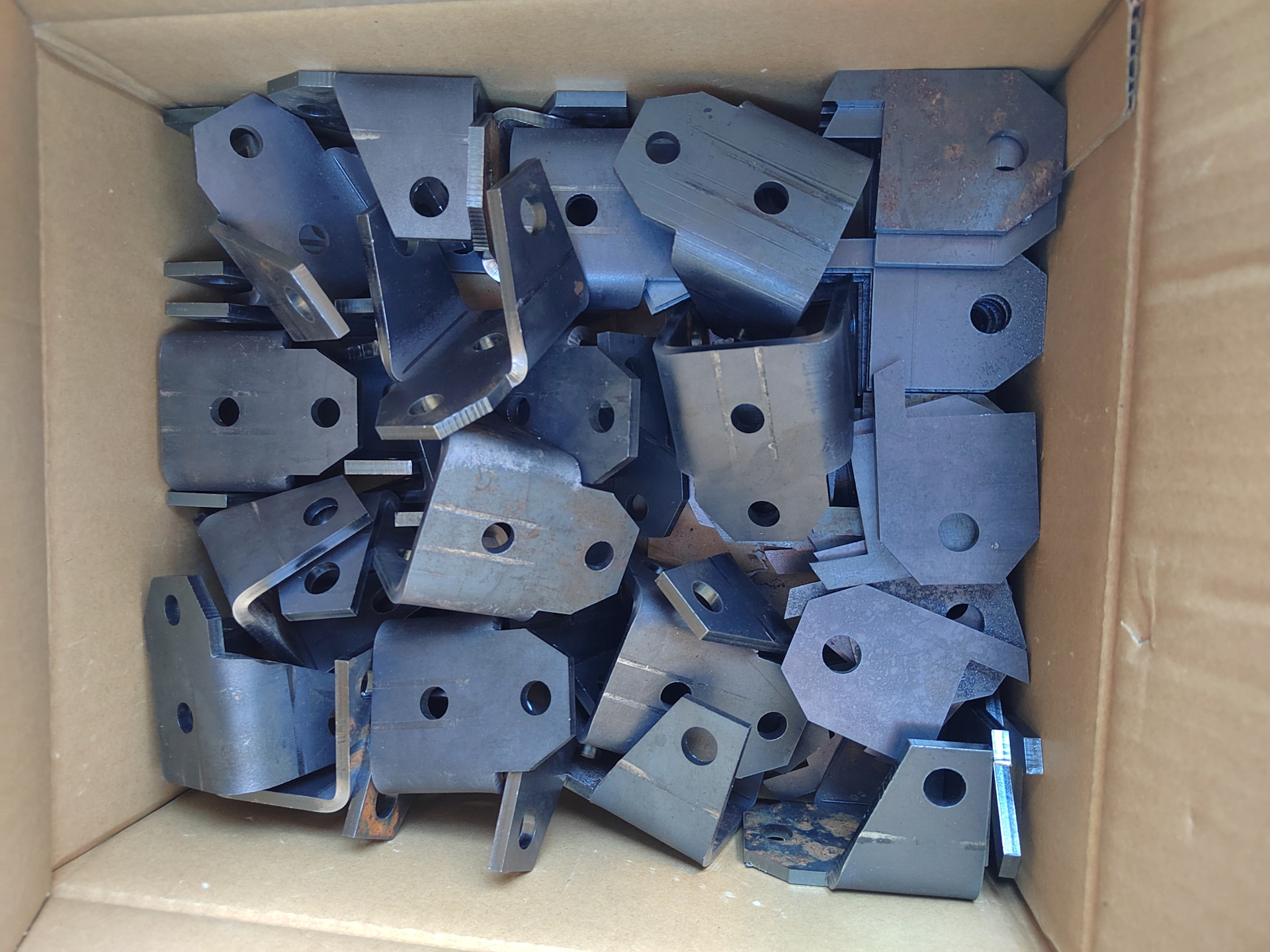

мне кажется или кронштейн что прикручивается к блоку цилиндров — сварной? почему не сделать его цельным методом гибки?
Одна из лучших доработок и не только с моих слов,
По поводу кронштейна, Вам кажется, он не сварной, именно методом гибки и изготовлен😎🙂
давайте без маркетинговых фраз.
из сугубо личного интереса, если деталь гнутая, то зачем с внутренней стороны наложен сварной шов, который отчетливо виден в третьем видео сверху.
Без маркетинга. То что на видео, это первые варианты, сейчас данный кронштейн без сварки на фото видно. Вот ещё можите посмотреть

А что там за защита картера заводская тонкая?
Да тонкая, пыльник

Вопрос такого плана.

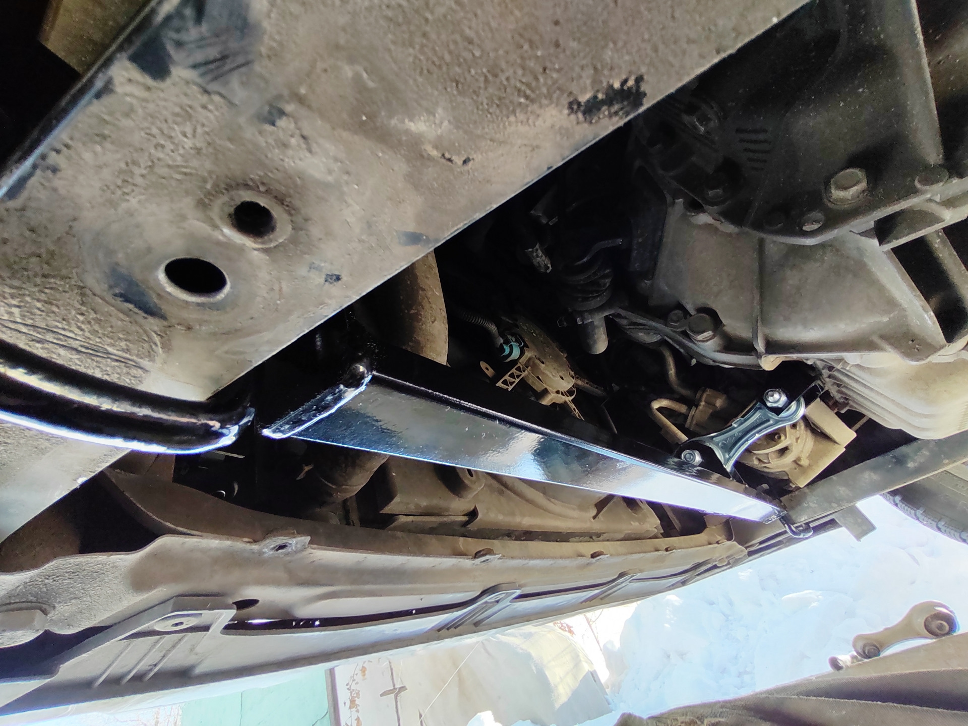

Стремянка скользить небудет?
Всё надёжно стоит, даже надёжнее чем было 👍
Раньше на ваз 10 семейства да и восьмого- ставили подрамники…
Я поспорил бы насчёт такой конструкции
Стремное крепление.с учётом того что она всегда будет играть .и стремянки …ну такое себе.
Во вторых труба * подрамник тонкостенная труба кот сомнеться .
Я спорить не буду, просто всё на практике проверил. И всё замечательно держится.
