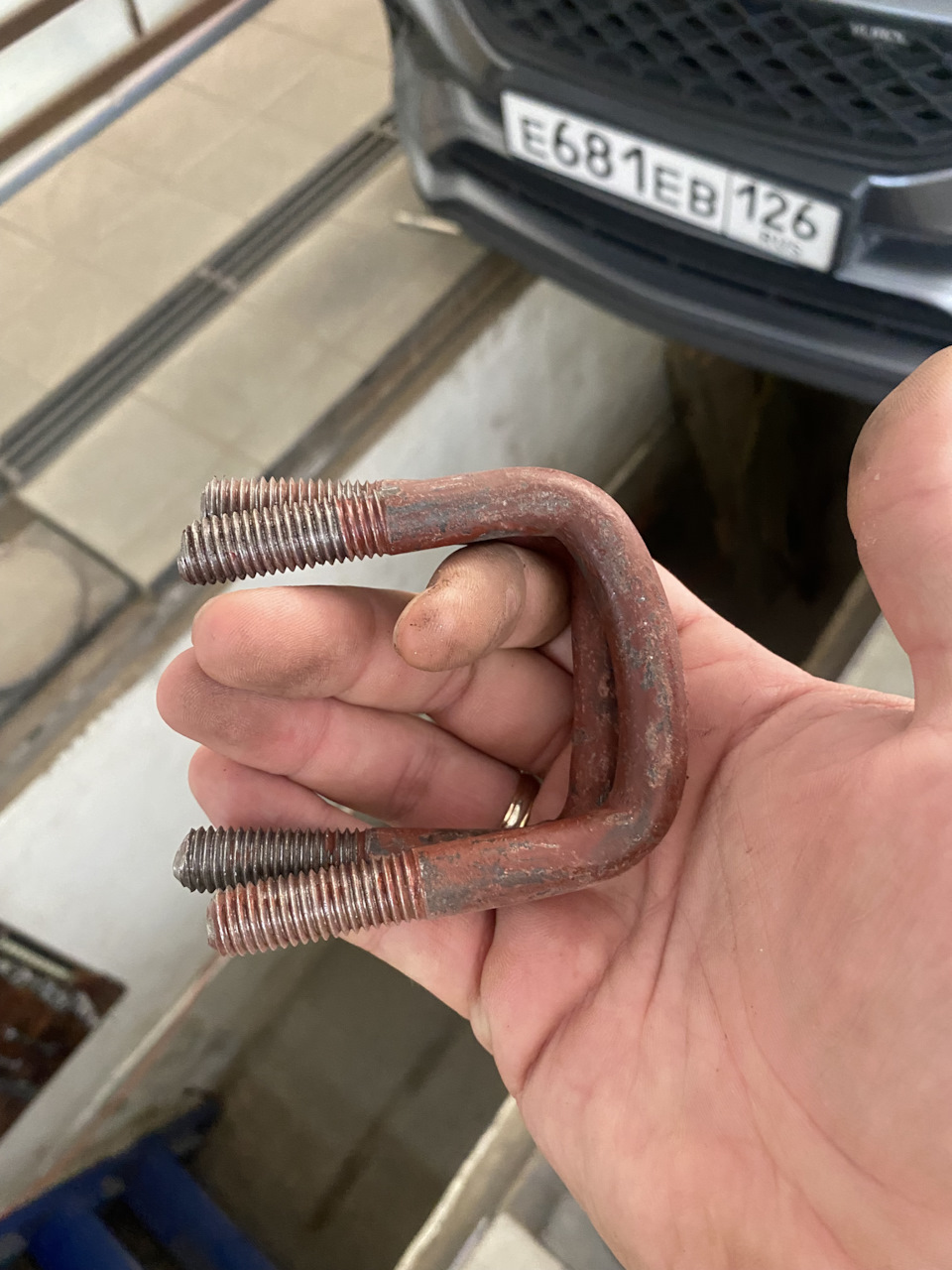

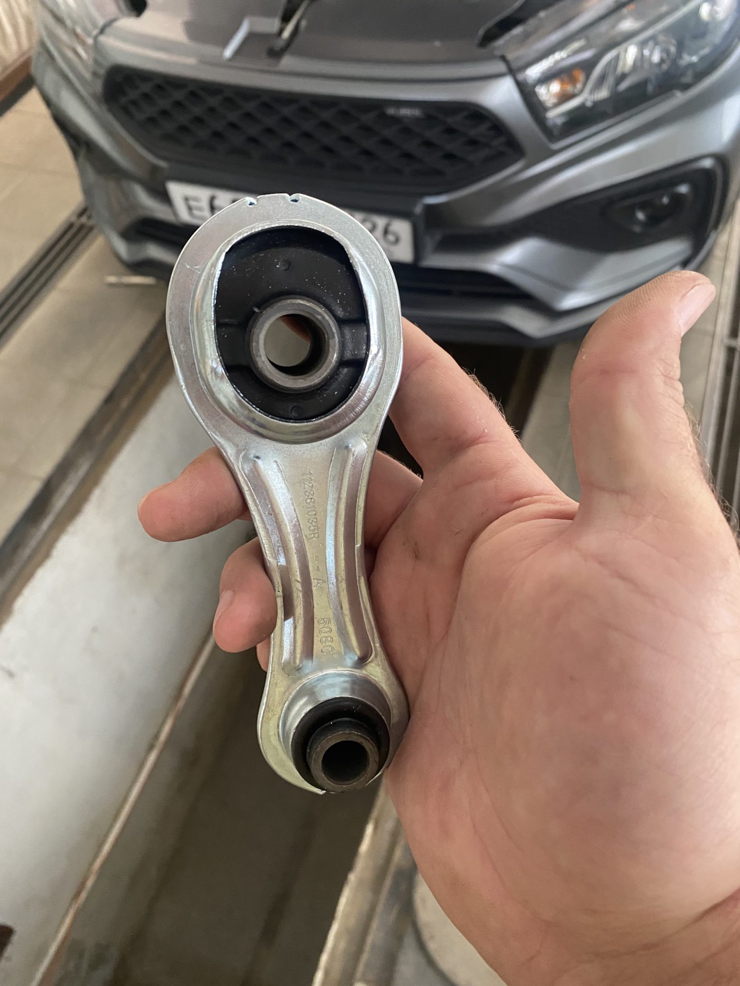

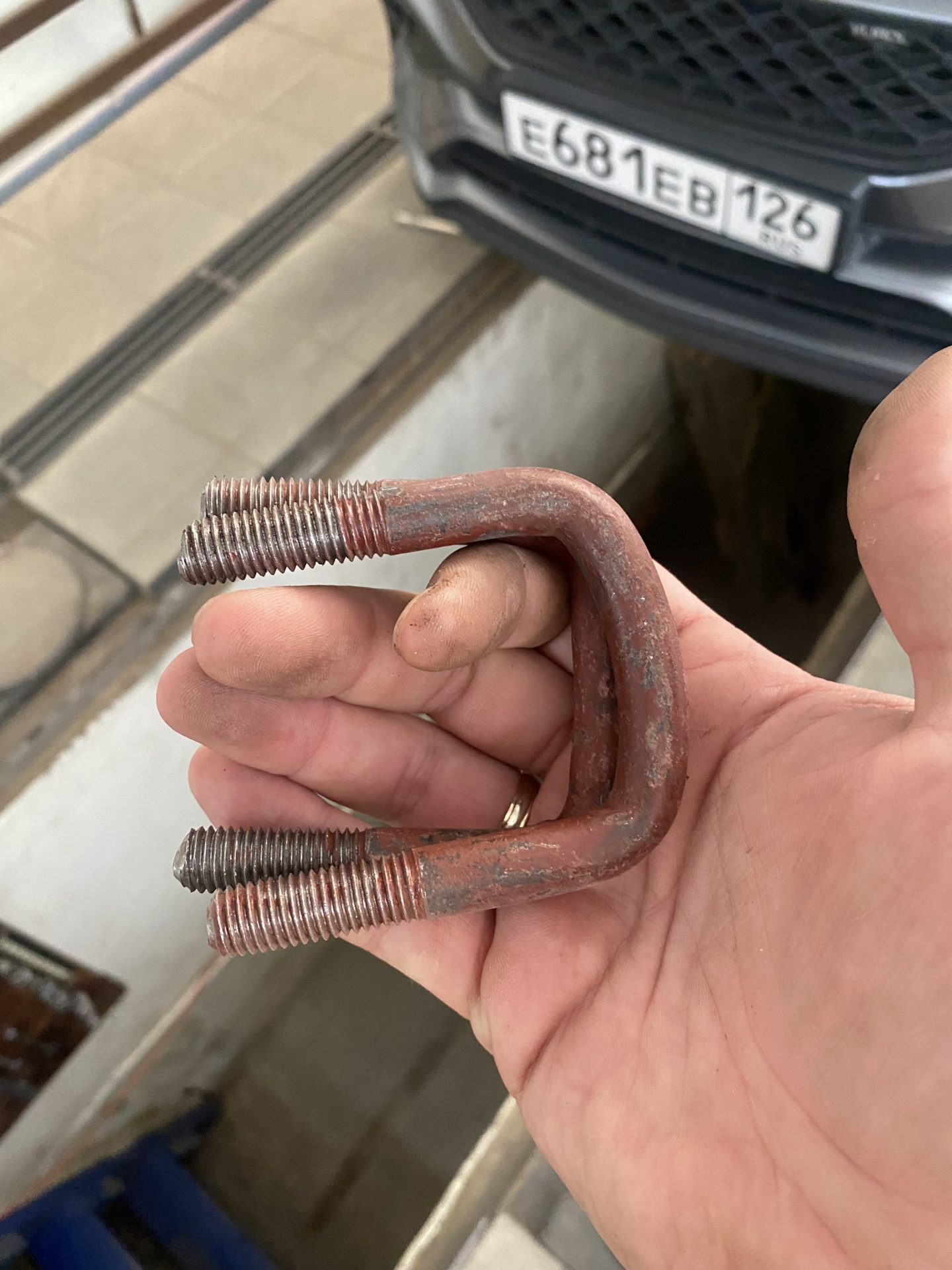

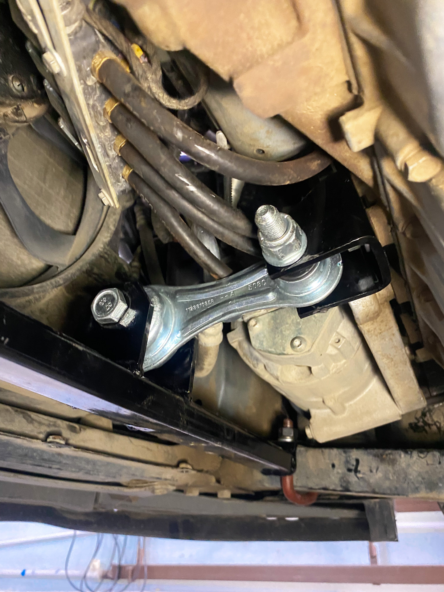

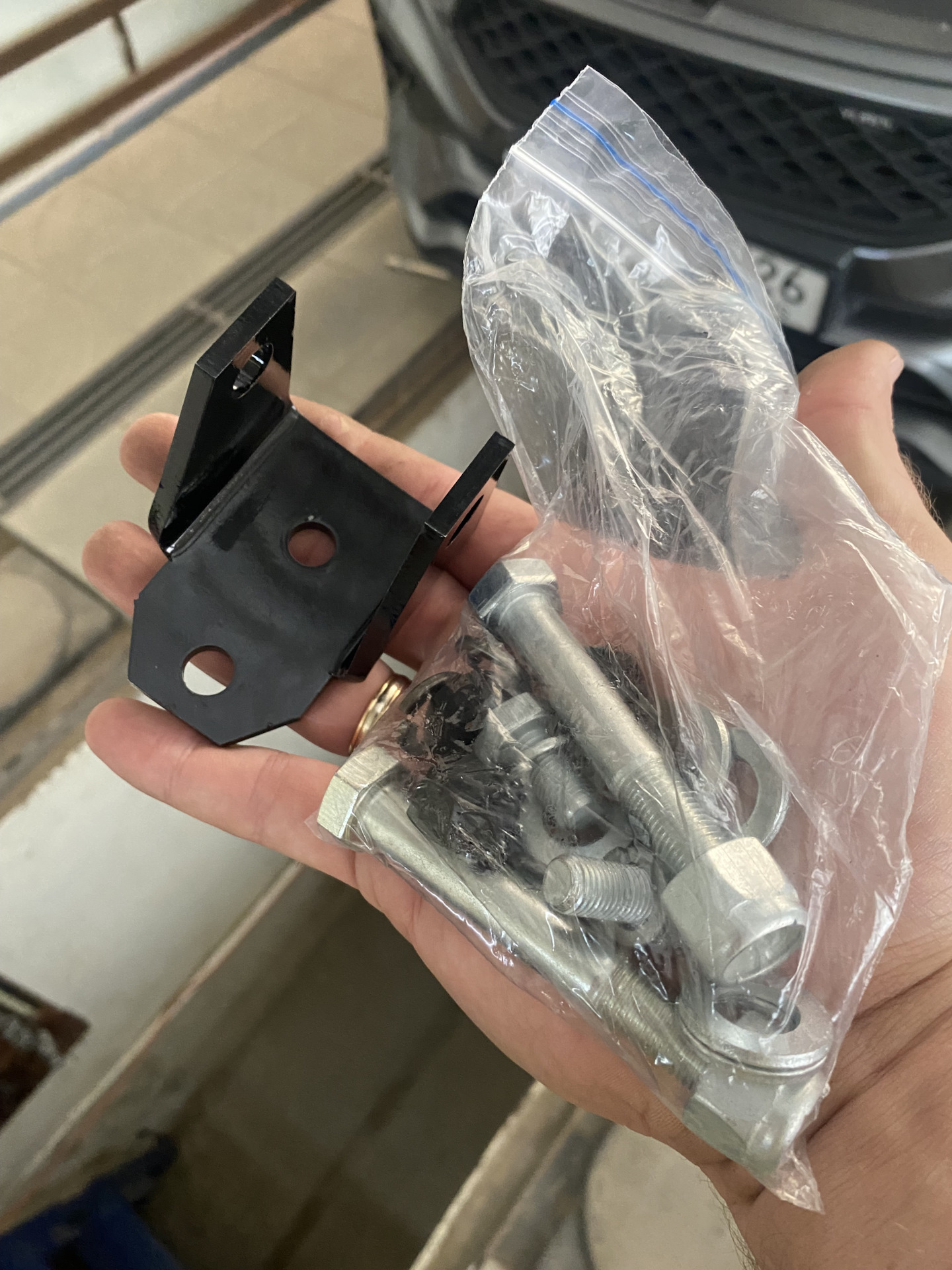

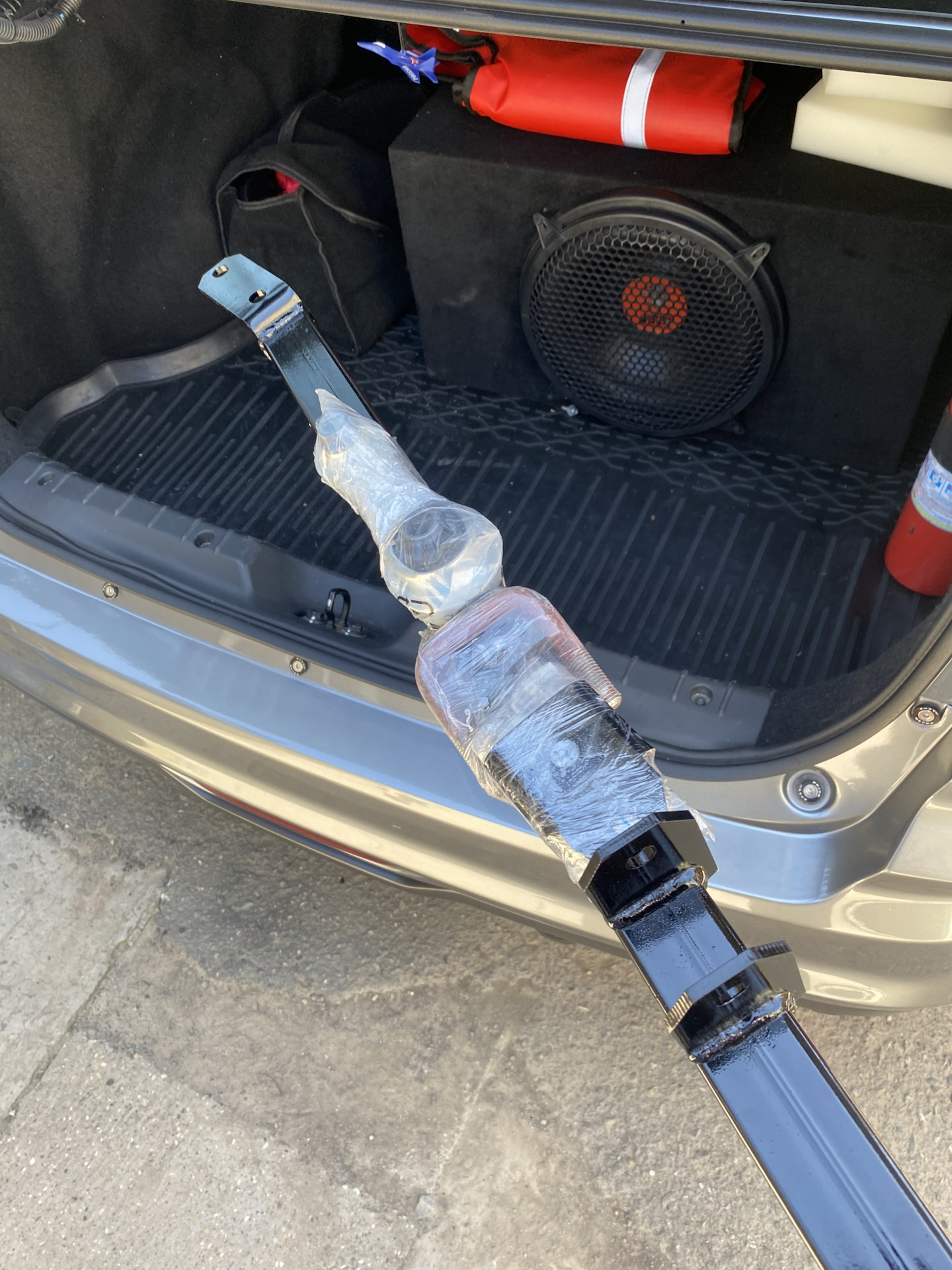

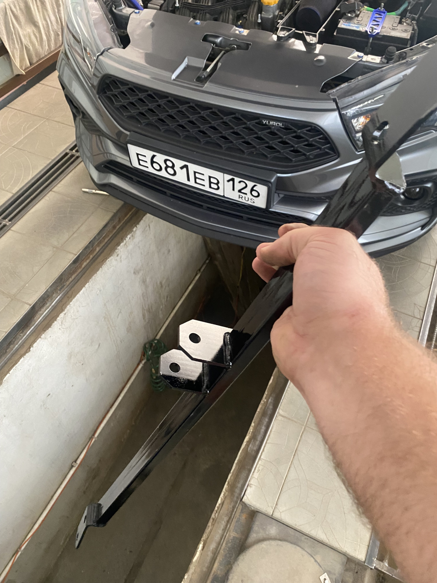

Из за заголовка понятно, что поставил дополнительную опору от tookolobok57RUS

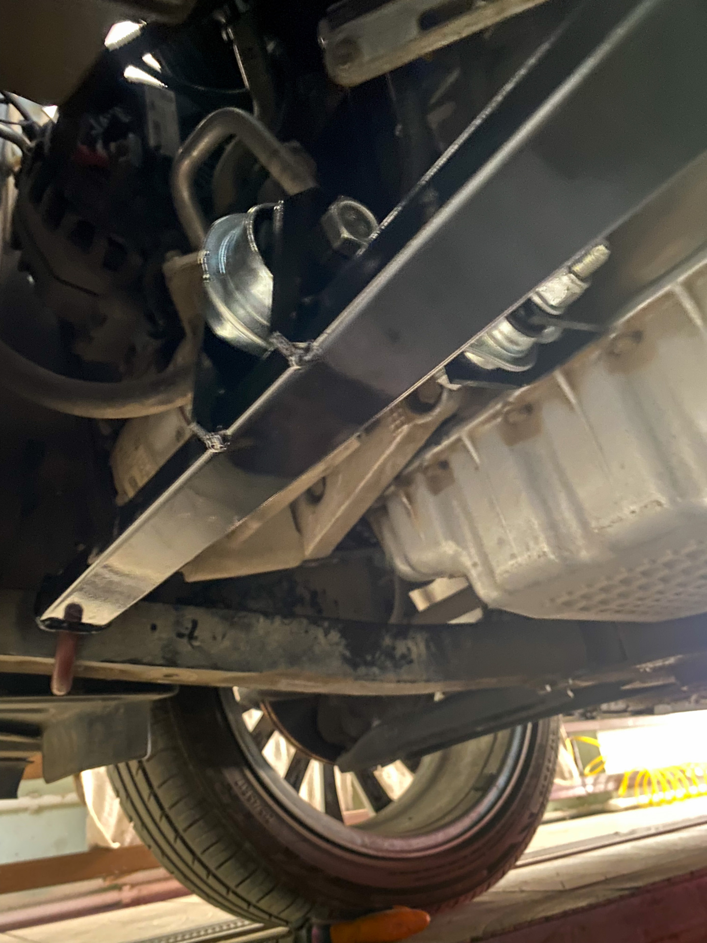

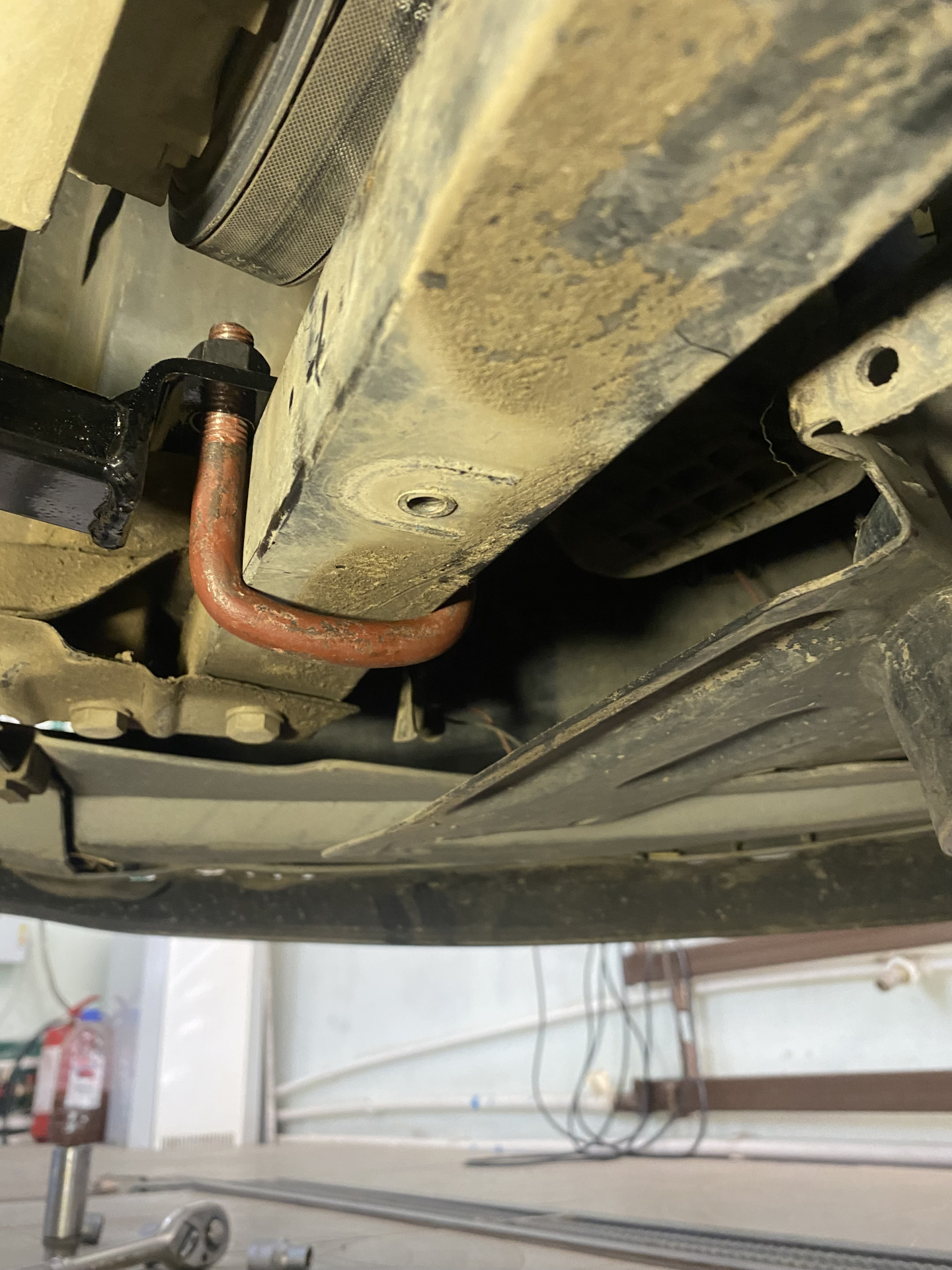

Она идет уже нового образца на стремянках, без сверления подрамника.
Что облегчает ее дальнейшую установку.

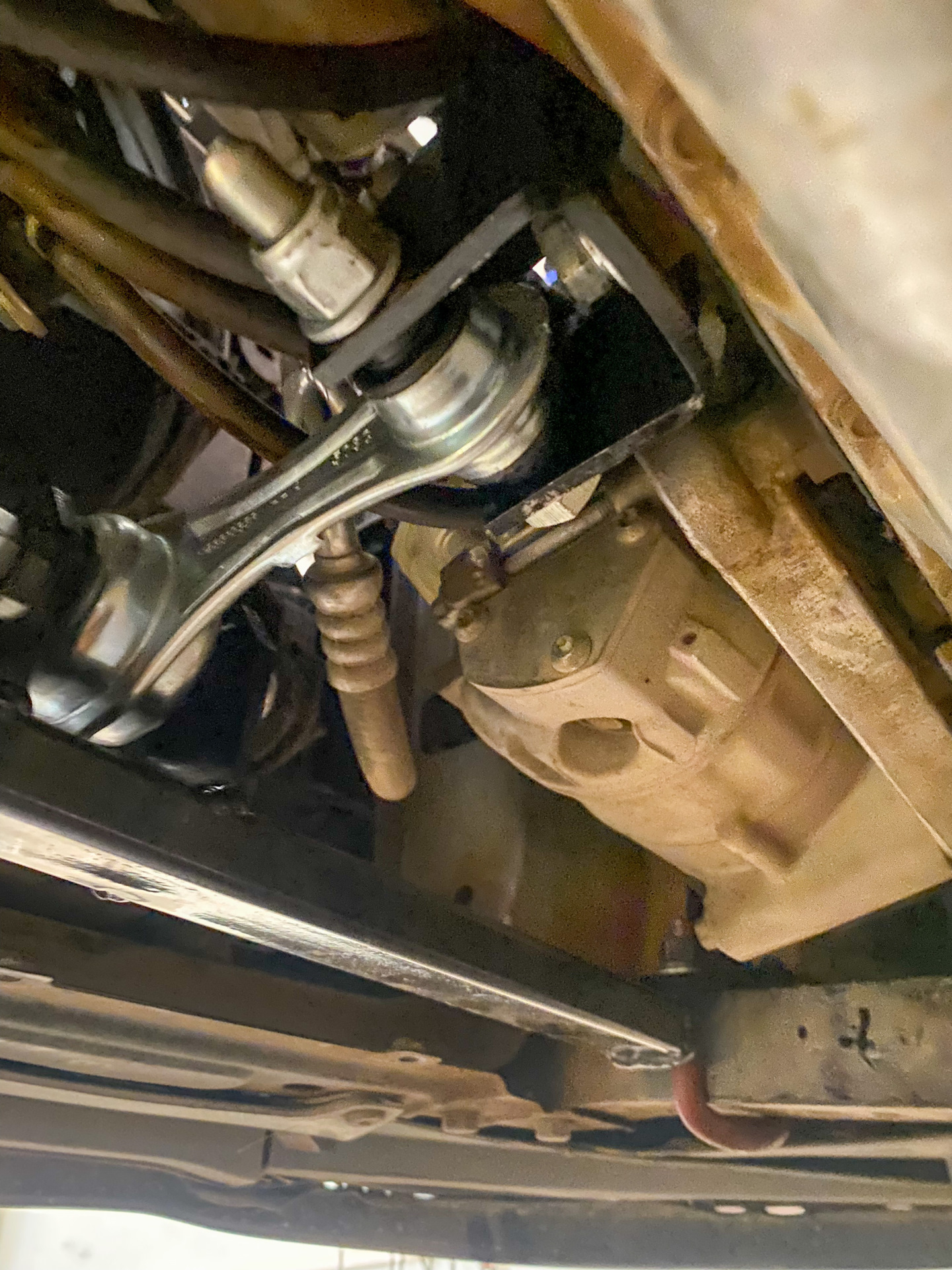

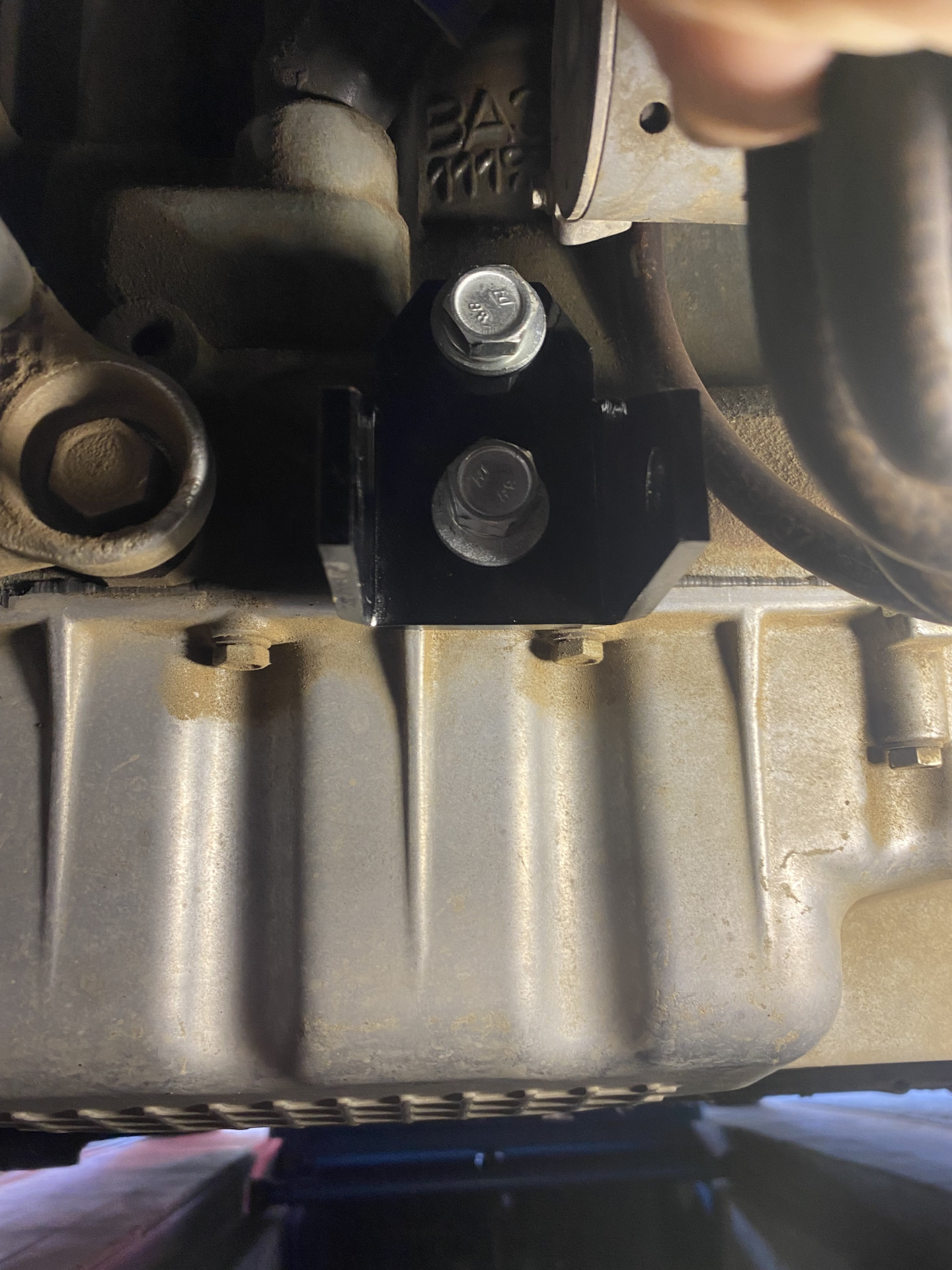

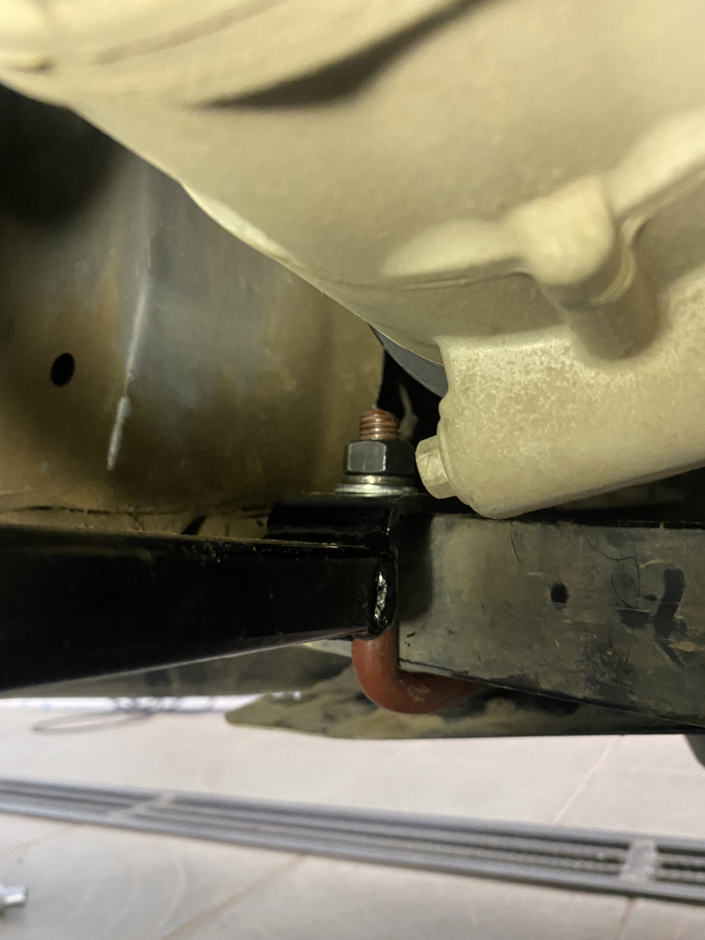

Установка не вызывает проблем, единственно место где немного не удобно, это со стороны компресора кондиционера, но там можно себе облегчить мучения и снизу открутить подкрылок и будет почти свободный доступ к гайкам для затяжки.
Все остальное собирается на раз два.
Защита, точнее штатный пыльник встала идеально не каких с ней модернизации не было.

Теперь я с вами поделюсь впечатлениями.
У меня все подушки сток, за исключением в правой верхней опоре стоит шланг.
Так вот, я могу сказать ее надо сразу ставить на конвейере сколько бы она уберегла нервов Веставодов
в поисках посторонних шорохов и стуков, а в итоги в большинстве случия это все идет от опор нашего дрыгателя, в котором целых 106,1 л.с. которые эти подушки насилуют во всю, что и приводит ко всем не понятным звукам.
После установки четвертой опоры, выехав из гаража на дорогу точнее гравийку, сразу стало понятно дополнительная опора от tookolobok57RUS делает свое дело, стало тихо в салоне, мотор больше не пытается сбежать с под капота на ямах и проселочных дорогах. Вибраций не добавилось от слова совсем, все как и было раньше тихо и прекрасно.
Я правда не знаю, почему так происходит, но я не верил когда люди ставят дополнительную опору что передачи там лучше включаются, но они стали и вправду включатся лучше.
Можно много расписывать и дальше все ее плюсы.
Но поверьте, лучше один раз поставить, чем сто раз услышать.
От себя я могу точно сказать что я после как приобрел и поставил дополнительную опору от tookolobok57RUS я как будто сменил автомобиль.
Спасибо всем за внимание.
