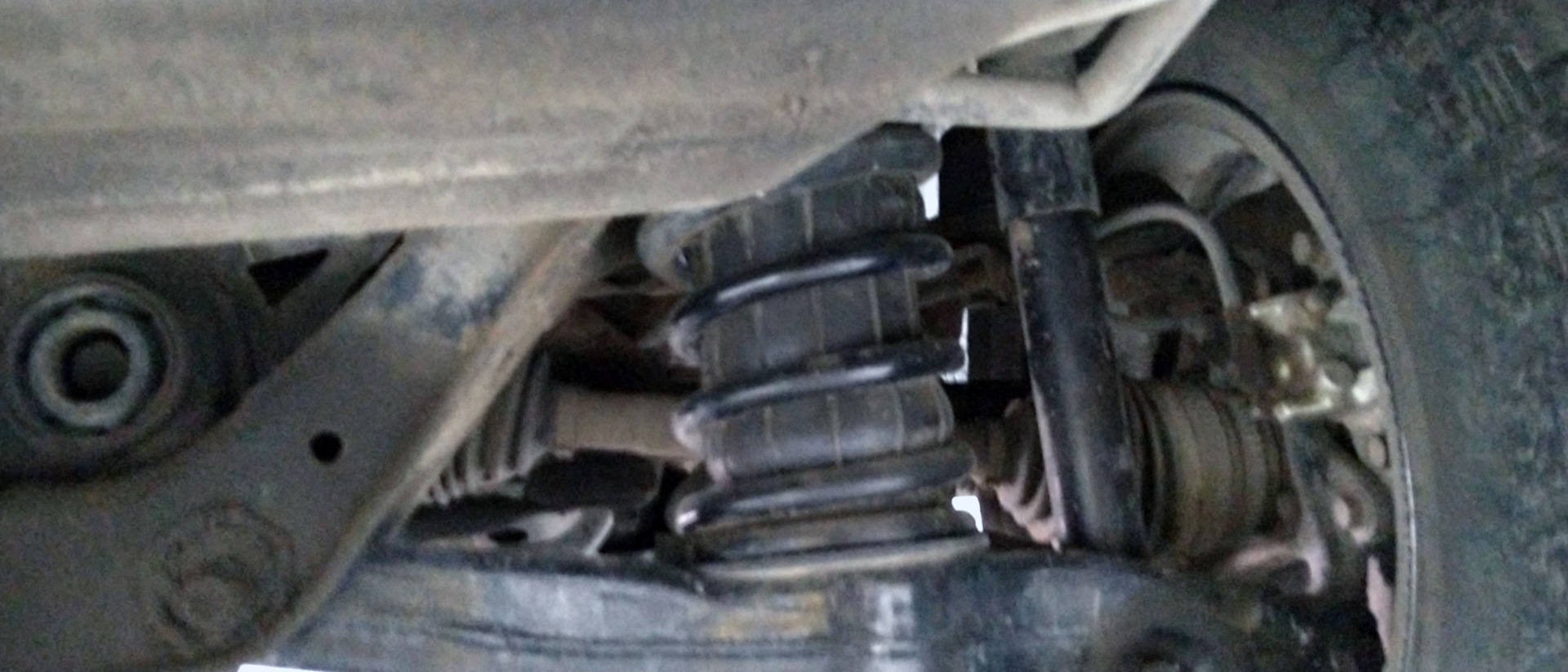

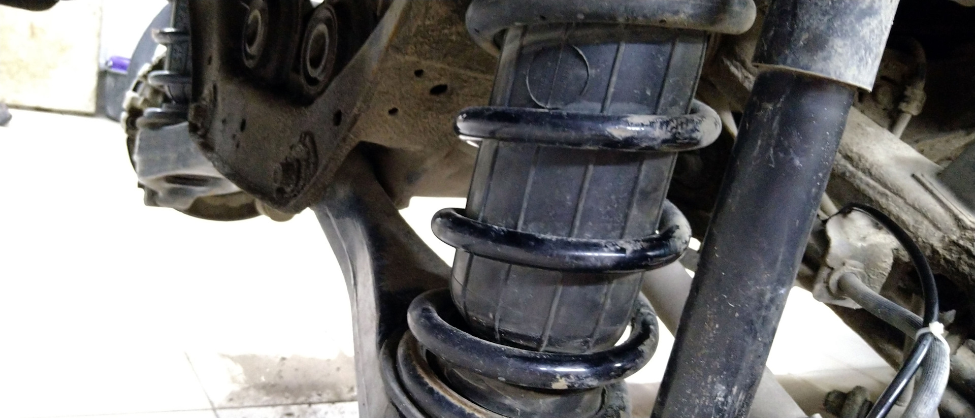

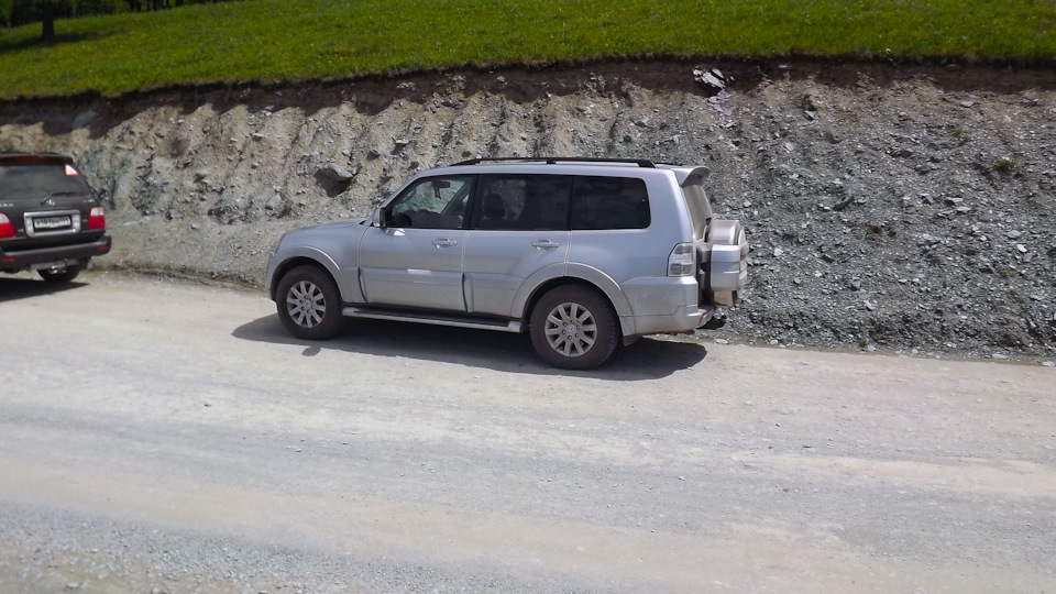

Всем привет!
В путешествиях с полным багажником зад сильно проседает, на кочках начинает пробивать, развал уходит, а от этого идёт повышенный износ покрышек.
Хотел полноценную пневму в заднюю подвеску, но для путешествий самодельная пневма доверия не внушает, поэтому выбор пал на пневмобаллоны в пружины.

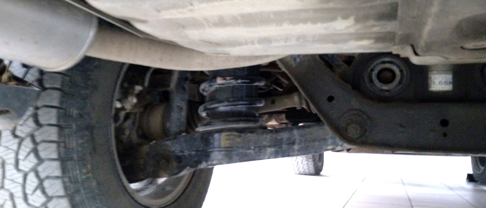

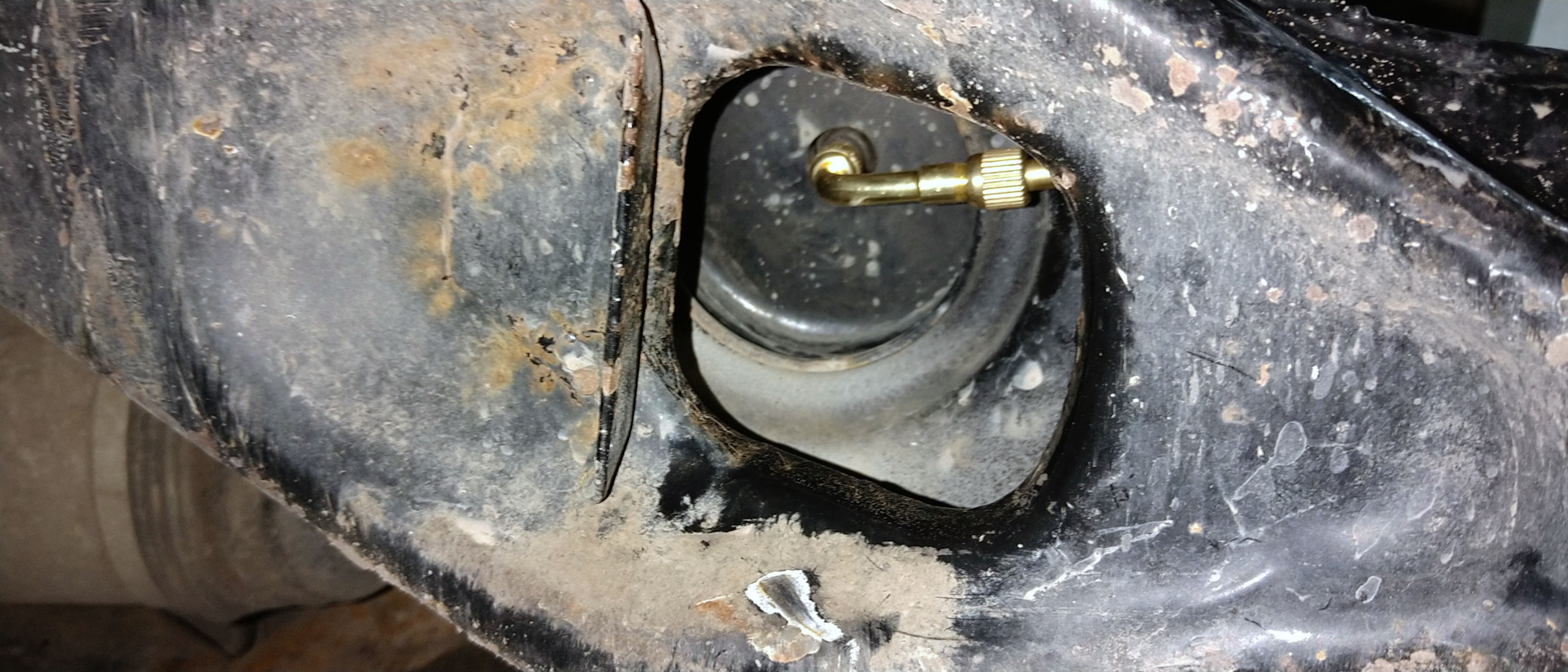

Баллоны даже без давления на 1 см подняли зад, при накачивании до максимального давления в 1,2 атм корма поднимается.
Установка простая, как при замене пружин. Сперва накачал по 0,3 в каждый баллон, но так как объём у них очень маленький, очень сложно сделать одинаковое давление, да и качать каждый раз неудобно под машиной. Поэтому купил переходники и прокинул шланг в багажник. Оба баллона соединил между собой тройником, для выравнивания давления.
Сейчас накачал 0,3 Атм, стало чуть жестче на лежачих, по трассе особо не заметил изменений.
В общем надо было давно установить)

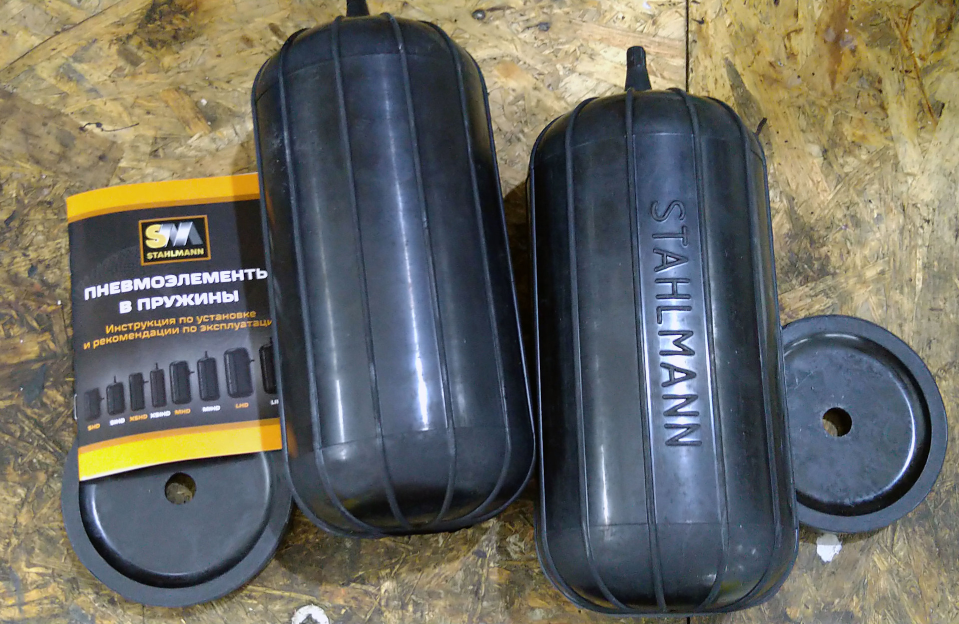

Здравствуйте напишите пожалуйста размеры баллонов
Добрый день! 230мм*110мм

Ресивер не ставил, только объединил их через тройник и вывел в багажник ниппель для подкачки.
Доброго времени суток! А что за модель, размер?
Здравствуйте! Вот эти брал.
polimer-nsk.ru/product/27286

Уже стоят, но нужно доработать.
Подскажи что сделал с торчащим сверху болтом и гайкой? Вытачивал проставки?
отпилил сколько смог, а поверх проставку поставил.
Спасибо. Увидел еще на другой странице, поставили проставку 105*45 резиновую шайбу от домкрата.

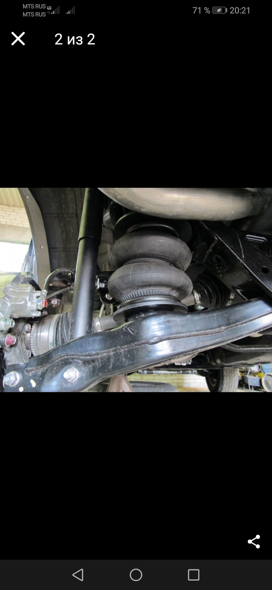

Видел на просторах интернета. Балон с полуприцеп с подъемной оси.
Подушка такого типа чуть жестче, чем рукавного.
Видел ставили рукавного типа на П4.

А какая именно модель stahlmann?
PBL-LI-HD
230мм*110мм с нижним клапаном
