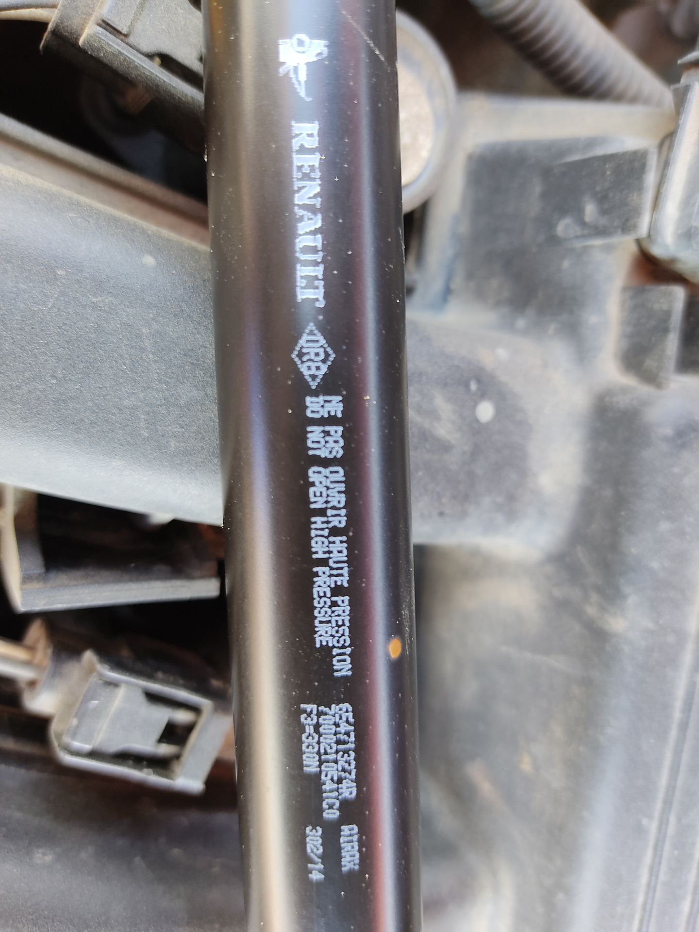

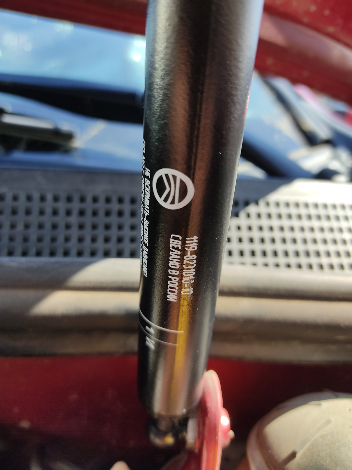

На днях обнаружил, что открытый капот падает. Родной амортизатор захотел уйти на пенсию. Цена на его молоденького собрата, на мой взгляд, не соразмерная.
Как я и предполагал, есть возможность заменить РЕНОвский упор на наш, ВАЗовский.

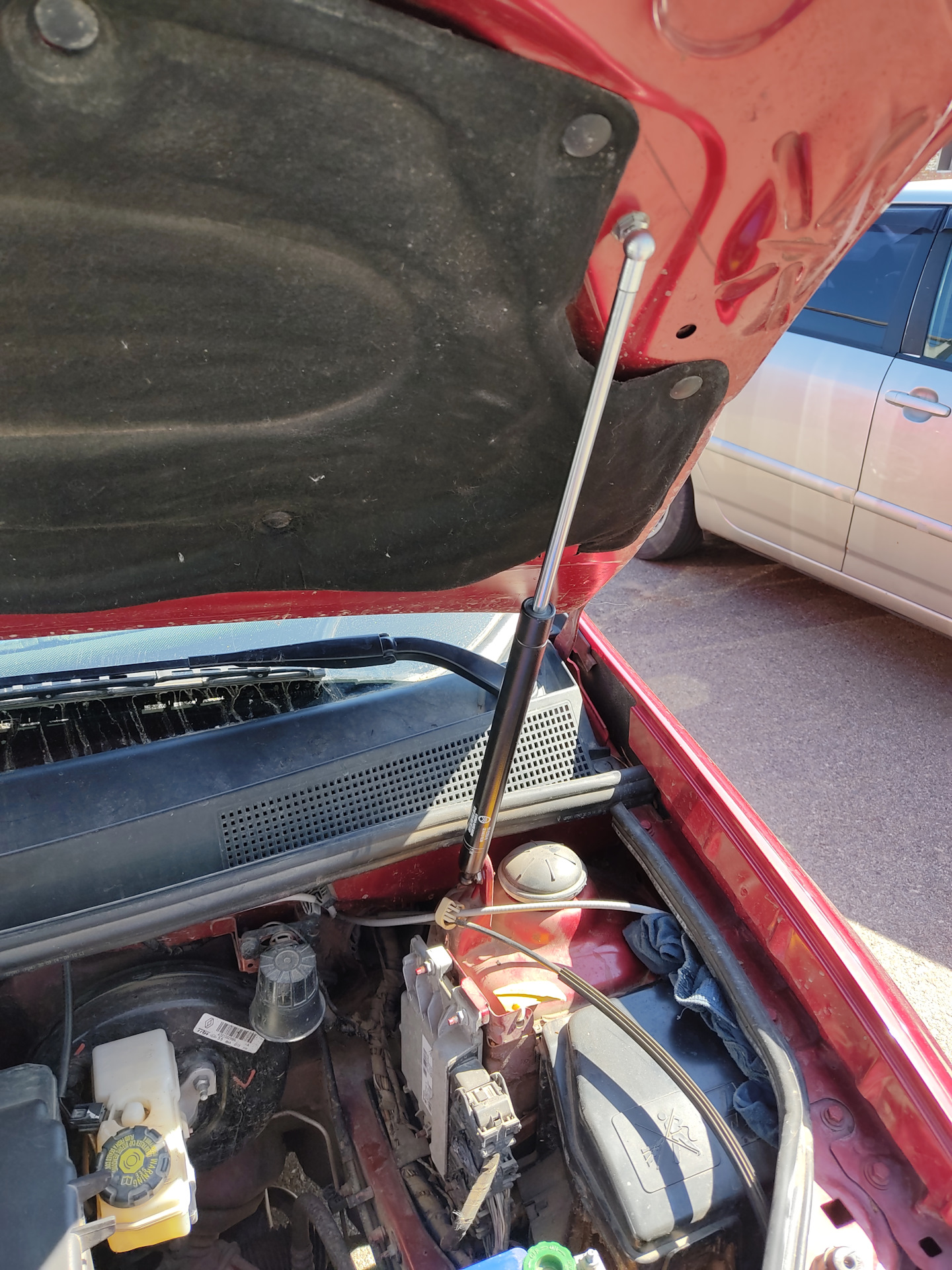

1119-8231010-10 "СААЗ" амортизатор двери задка КАЛИНА-2 универсал.

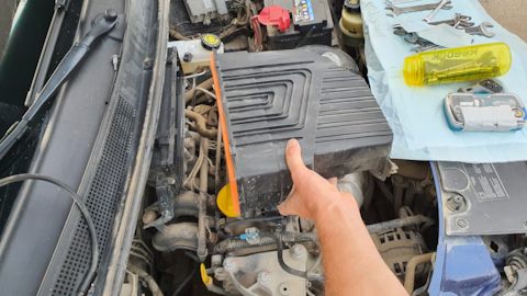

Замена прошла совершенно безболезненно. Понадобился только ключ на 13, маслёнка для шариков и 10 минут времени.
Новый упор на пару-тройку сантиметров короче, на открытом капоте этого совсем не заметно.
