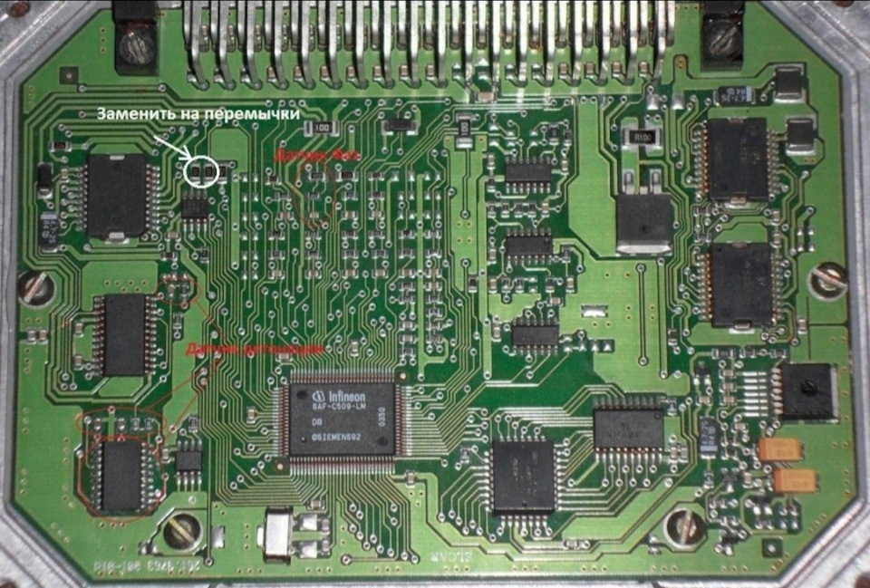

ИКЗ только с не штат мозгами, внедряю январь) косы уже сплел на форсунки и ИКЗ, правда ИКЗ сплел под фазу)
Ну у меня январь 5.1 лежит, думал на него зажигание только перевести, только под индивидуальные там в мозге вроде на 2 канала перепаивать что-то надо.
На попарное в ЭБУ надо сопривление либо убрать впаяв перемычки, либо сопротивление ниже впаять и все) это именно по ваг катушкам, за остальные не скажу)
Надо поизучить вопрос)) яб даже чисто ради внешнего вида их поставил, необычно смотрятся)
Белым отмечено, взял с сети, их на перемычки поменять и все, в попарном режиме работать будут. Питание на катушки, можно взять с главного реле)
Во спасибо, займусь)

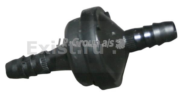

👍 где такой клапан на вут взял? Б/у?
Новый, на экзисте заказывал, зелёный колпачек снял с старого)
О! Спасибо👍
kascars
еще вот такие бывают
exist.ru/Price/?pcode=1115401500
Спасибо, но мне нужен с штуцерами)
