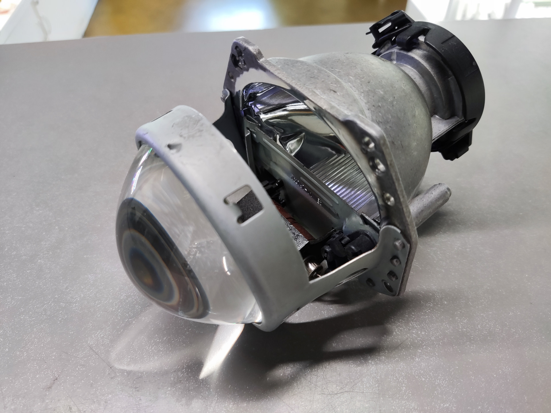

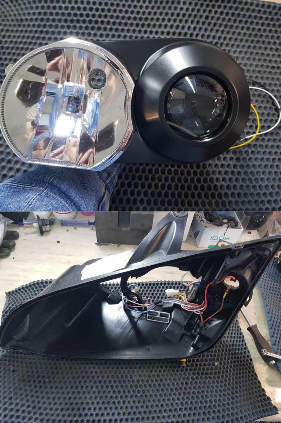

Началось все с того, что примерно месяц назад Arutyn предложил мне созвониться с человеком, который пытался жестоко осквернить свои ксеноновые фары с дорестовского FF2. Связавшись с фордоводом выяснилось, что на его фарах умерли блоки розжига и найти аналогичные под штатные крепления, было не так просто. Так как человек он житейский и ему нужен был просто любой свет, в голову пришла идея обменятся фарами для их улучшения. На тот момент у меня уже были мысли воткнуть bi-led линзы и избавится от китайских галогенофар. Приехав на встречу и осмотрев ксенофары было понятно, что они прибывают в муках😁 Фары оказались не оргинал, а фирмы DEPO (фирма топчик в Китайском сегменте оптики). Мужик пытался оживить блоки Philips всеми доступными методами. Он купал их в спирте, снимал и разбирал механизм шторки на линзах и даже за каким-то хреном испортил хром на маске. Состояние корпуса фар было нормальное, стекло отпескоструенное но не убитое. Мои фары были в отличном состояние. Поставили их к нему на FF, проверили, все работает. В итоге, мужик остался вытирать слезы счастья, а я поехал на туманках домой еще до конца не осознавая своего счастья)
На современном рынке, в данный момент огромный выбор Bi-Led модулей. Так как я варюсь в сфере автосвета, то давно перещупал все возможные варианты. Из всего увиденного мой выбор пал на AOZOOM A3+ и AOZOOM Dragon Knight K3. A3+ — это классика, идеальная почти во всем (чисто белый свет, верх без синевы и равномерная заливка), но остановился я на Dragon Knight. Так как они ярче, имеют 2 чипа и более злой свет с хорошей и взвешенной заливкой.

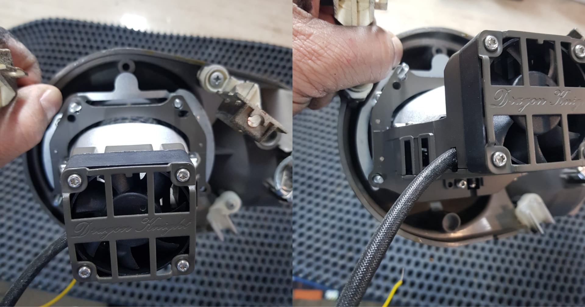

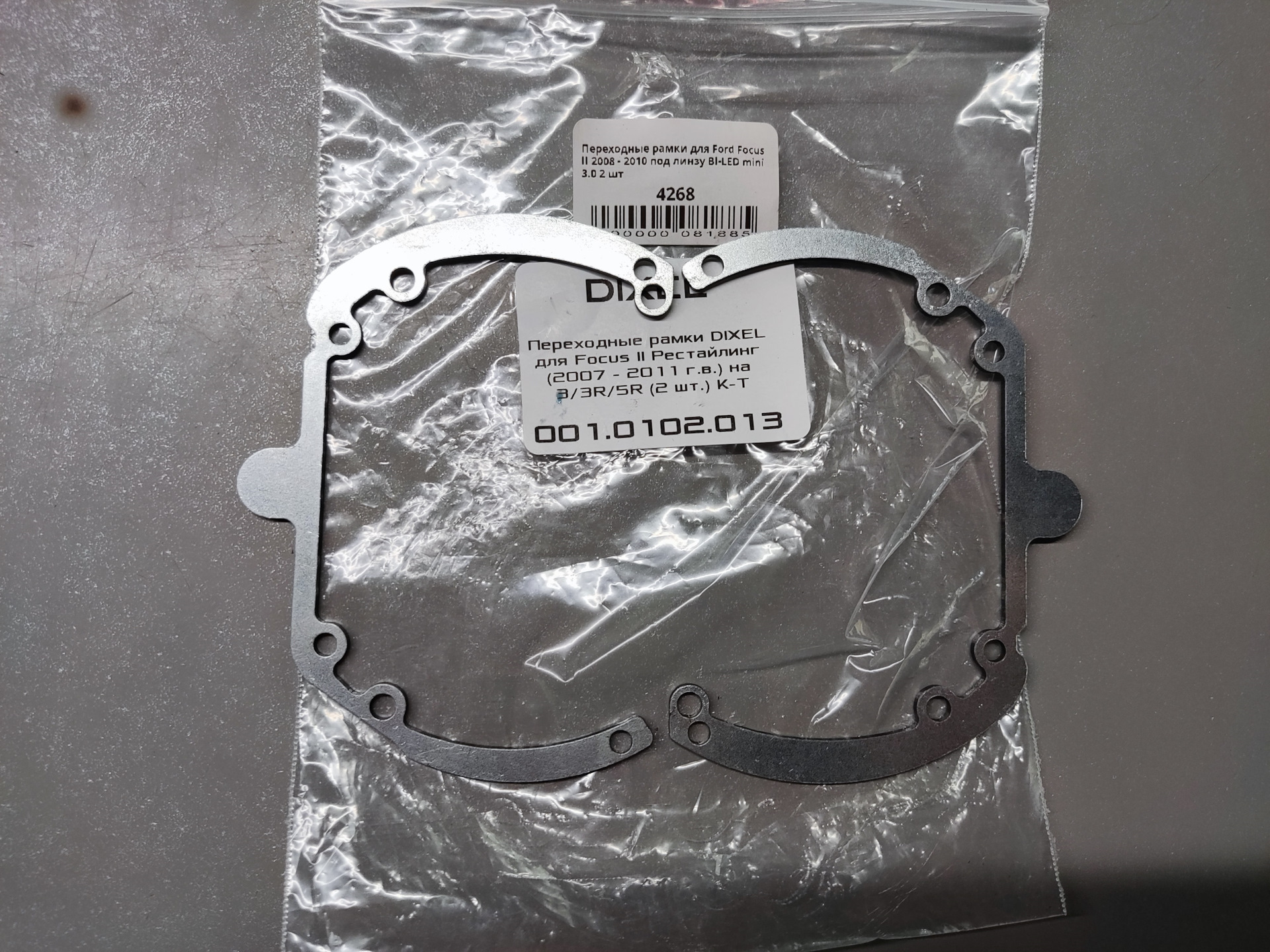

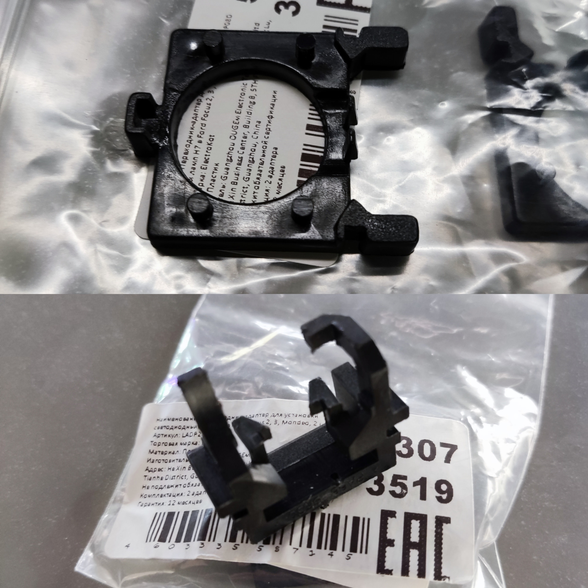

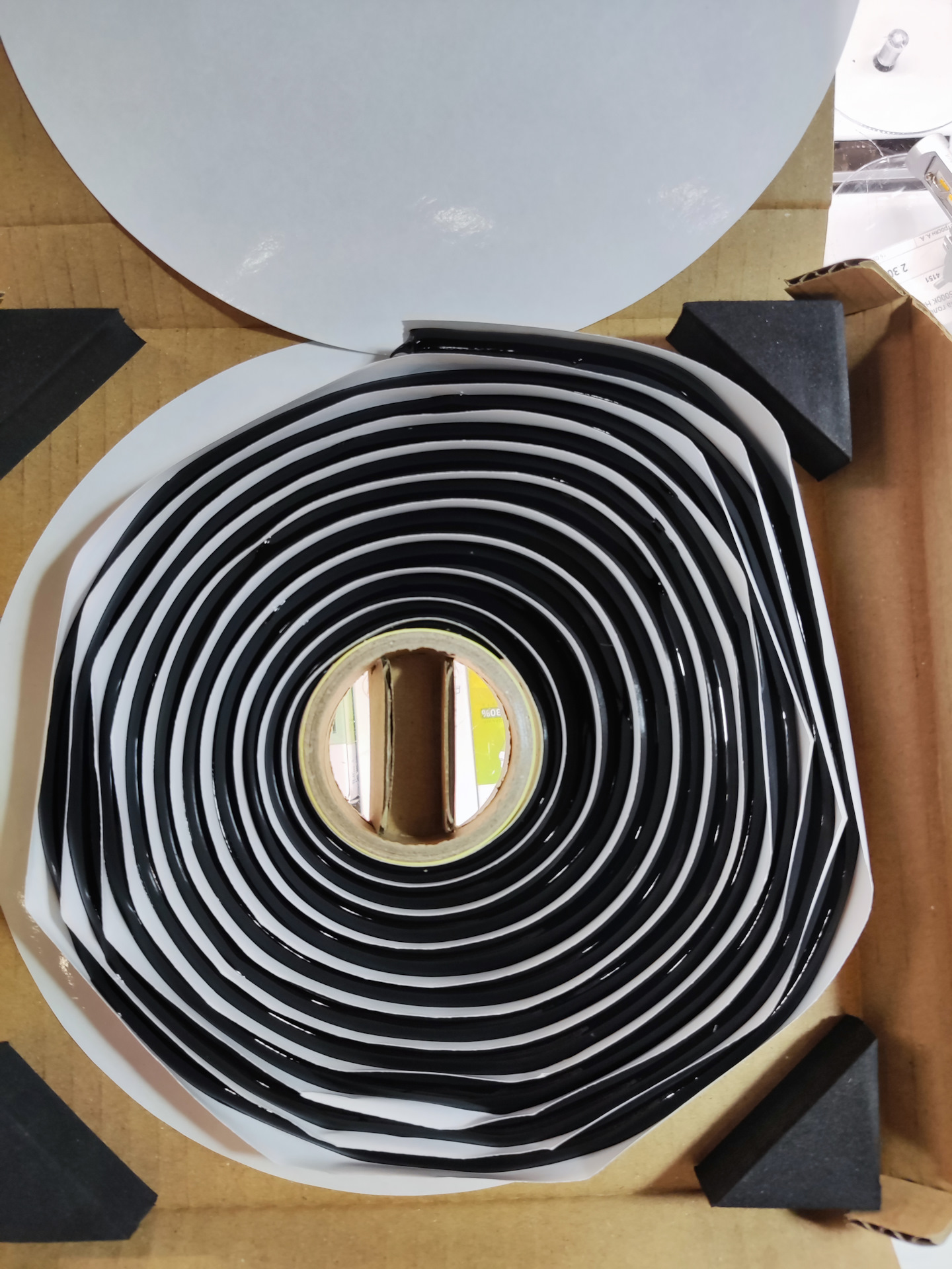

Для установки было приобретено:
— линзы AOZOOM Dragon Knight K3;
— переходные рамки под штатный ксен FF2;
— герметик KOITO.

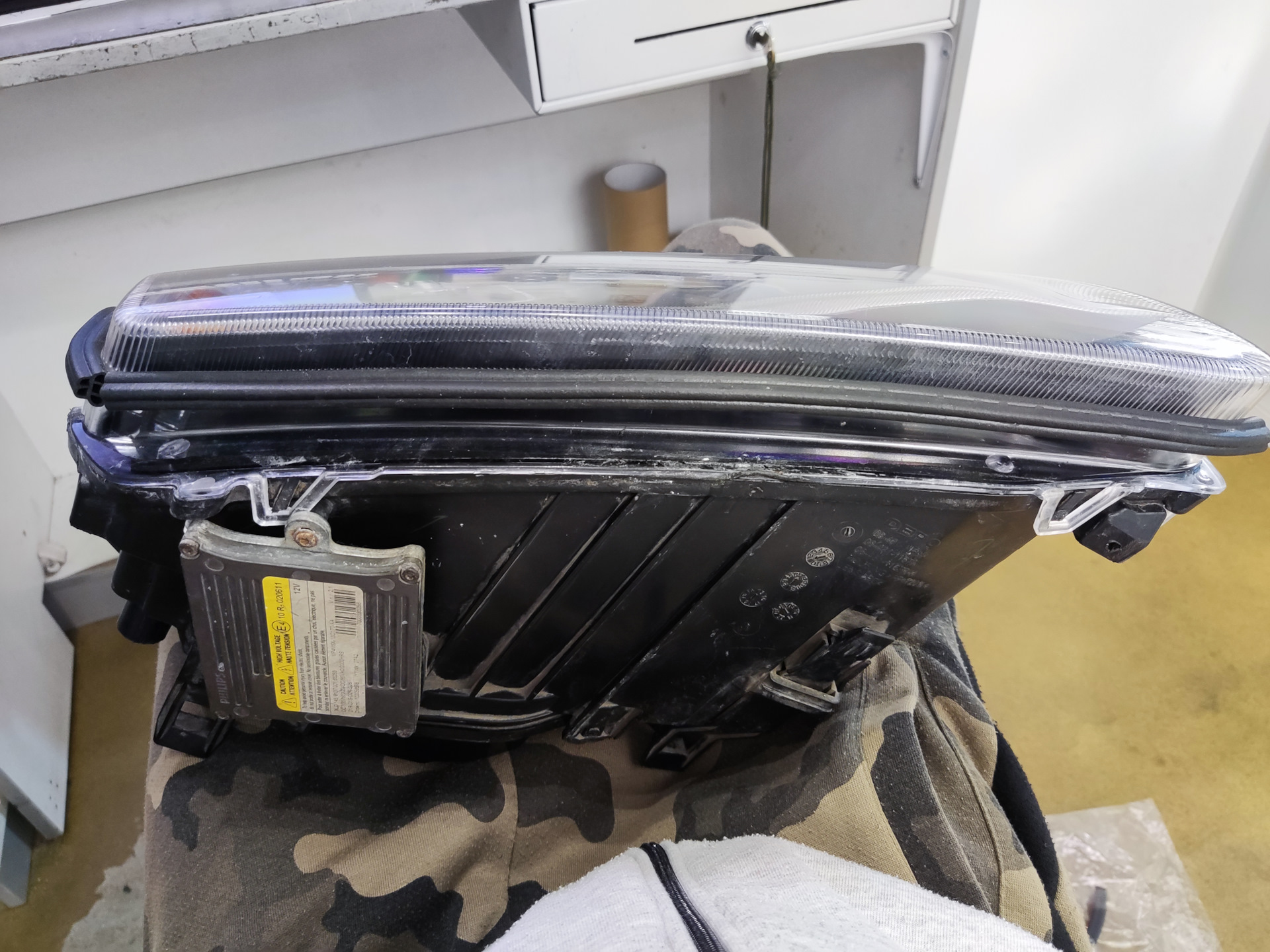

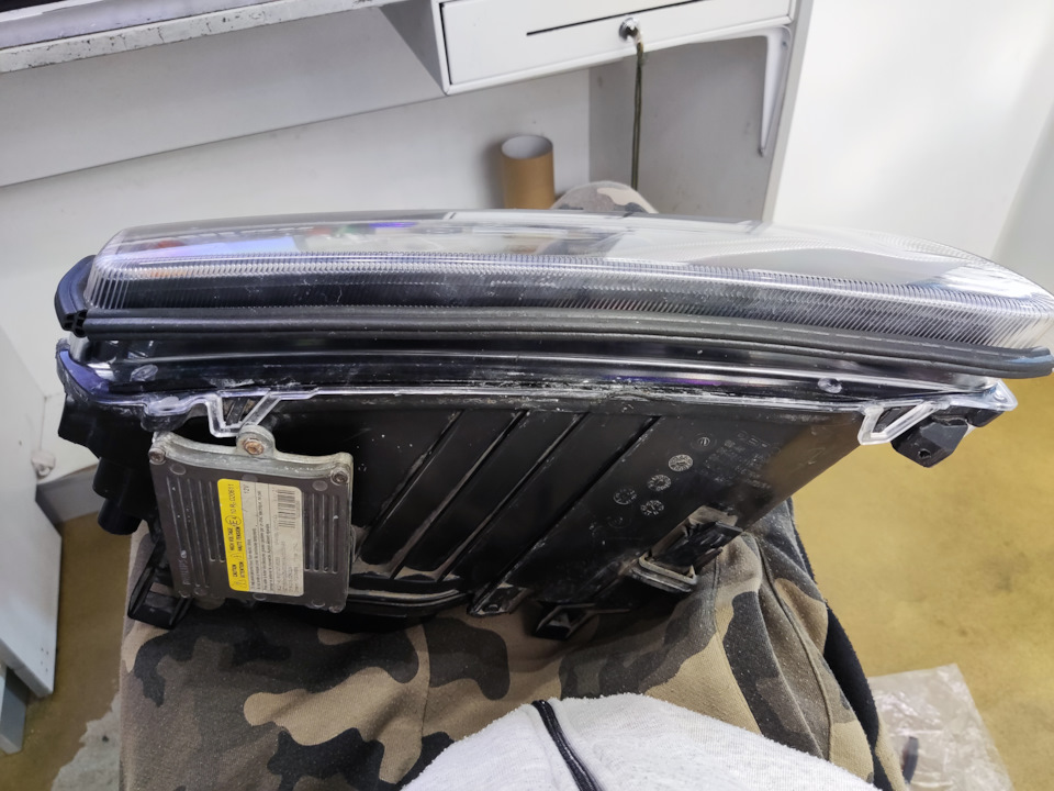

Договорившись с Дмитрием из Upgrade36, попросил сделать фотки и рассказать про нюансы при установке. Так как фары были простые по разборке и конструктиву, единственным напряженным моментом, была покраска отражателей. Заводской хром был слабеньким и снимался обычной липкой лентой. Основной задачей было, сохранить хром дальнего, перекрасив только основную маску.

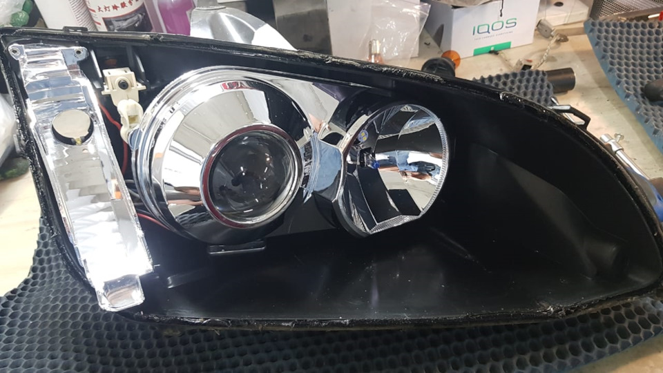

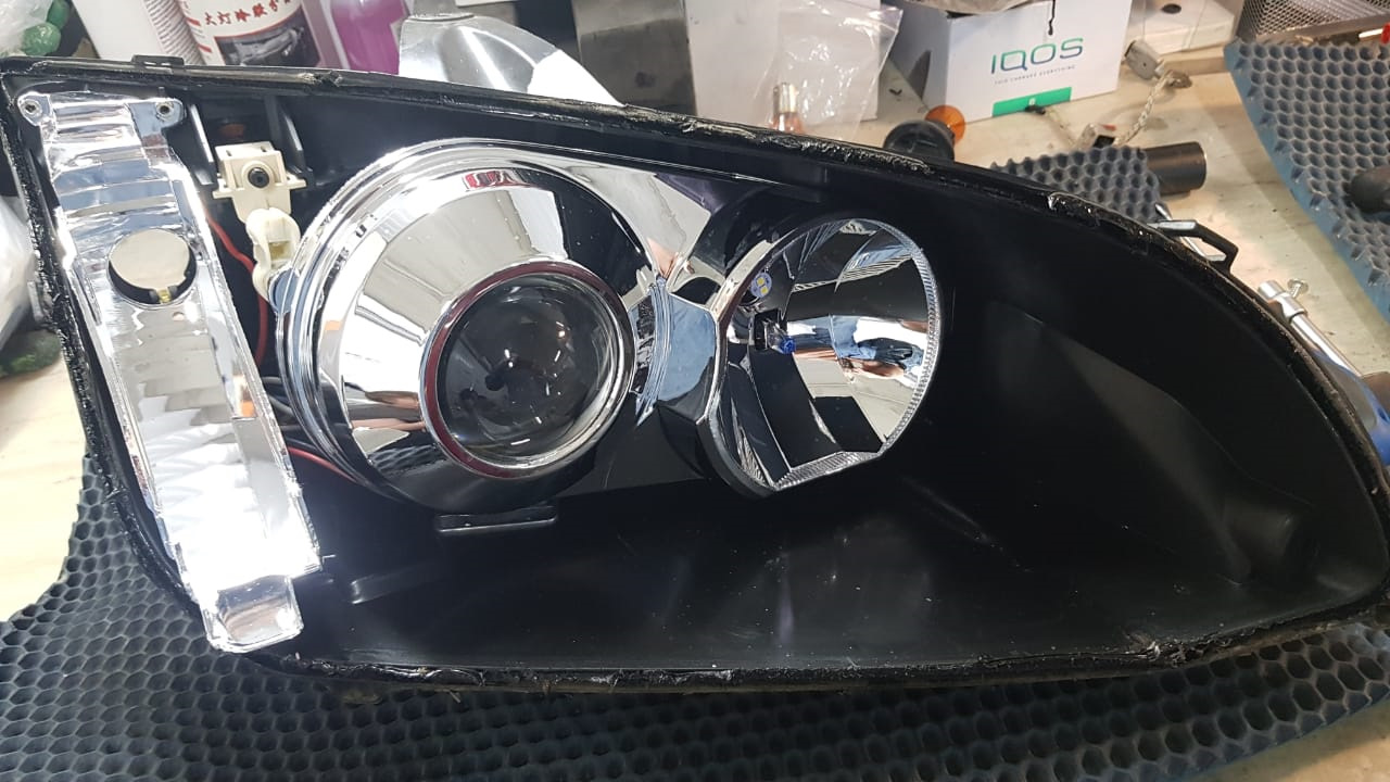

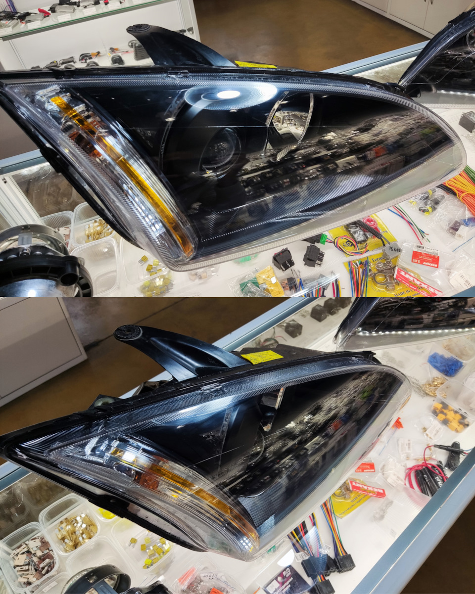

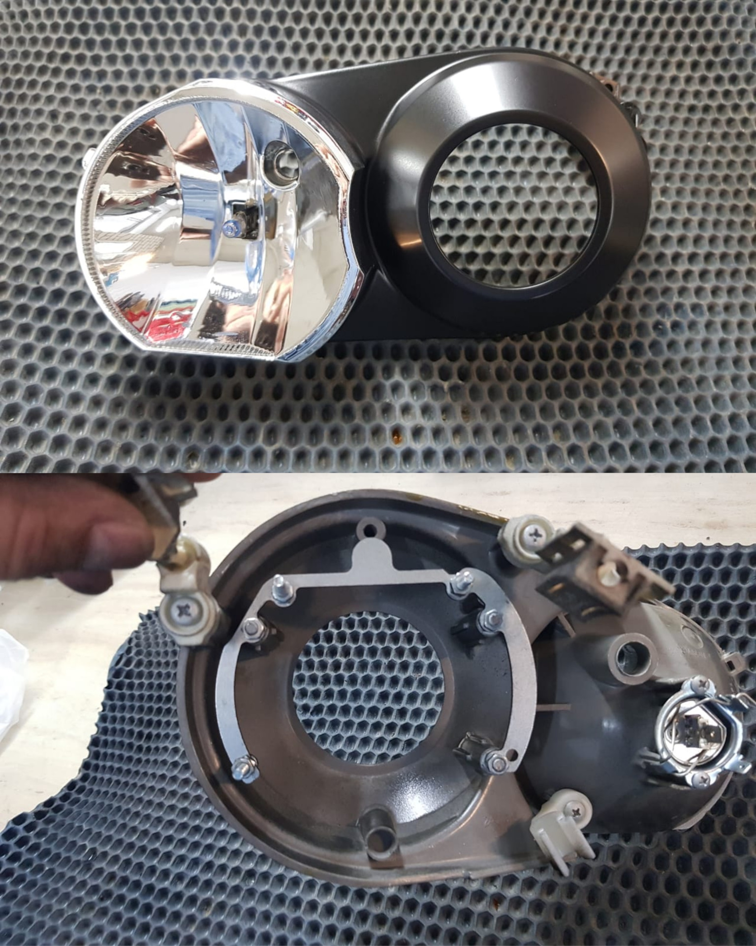

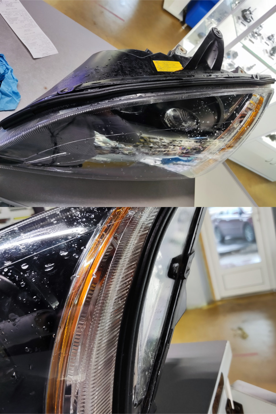

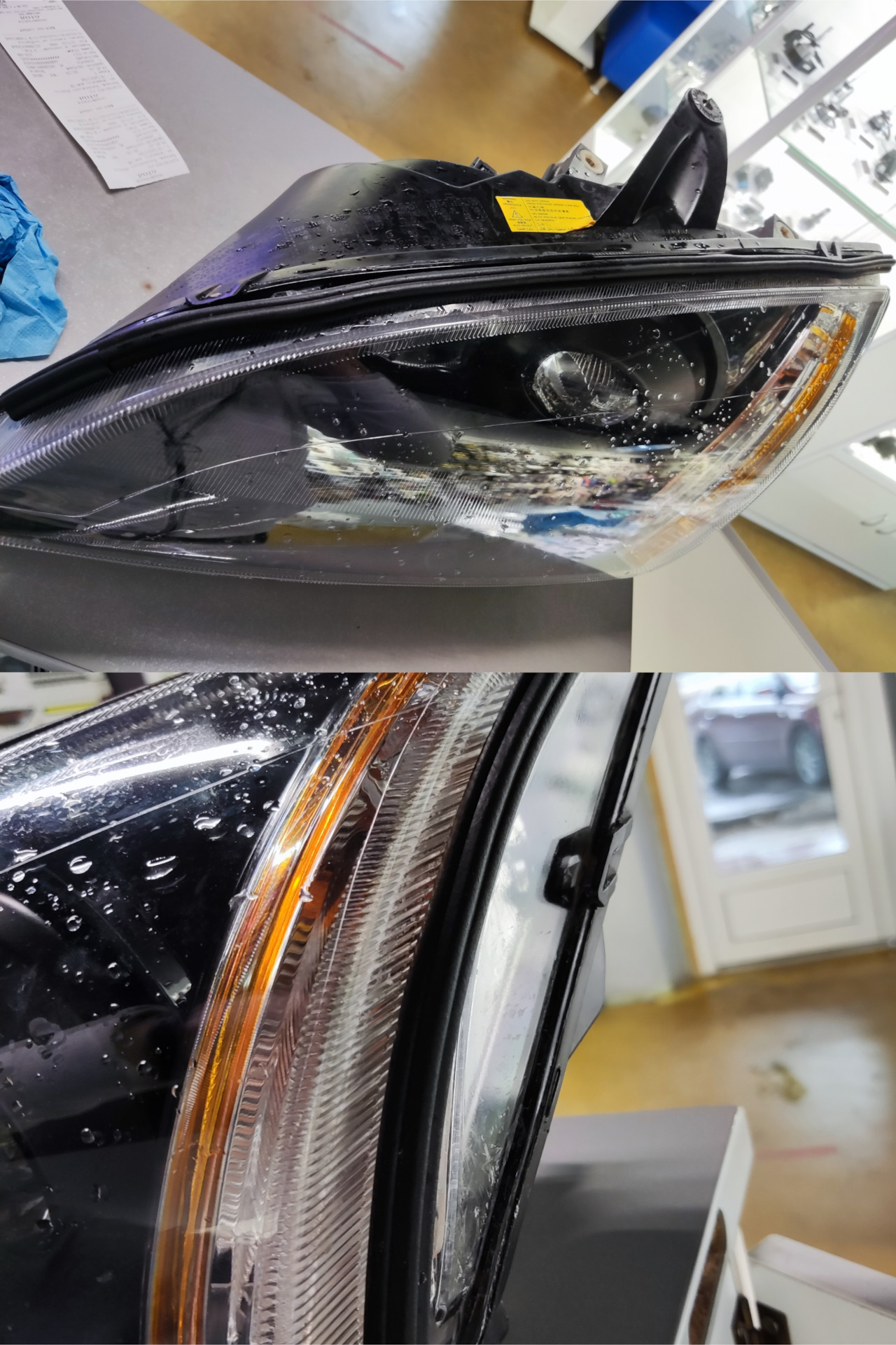

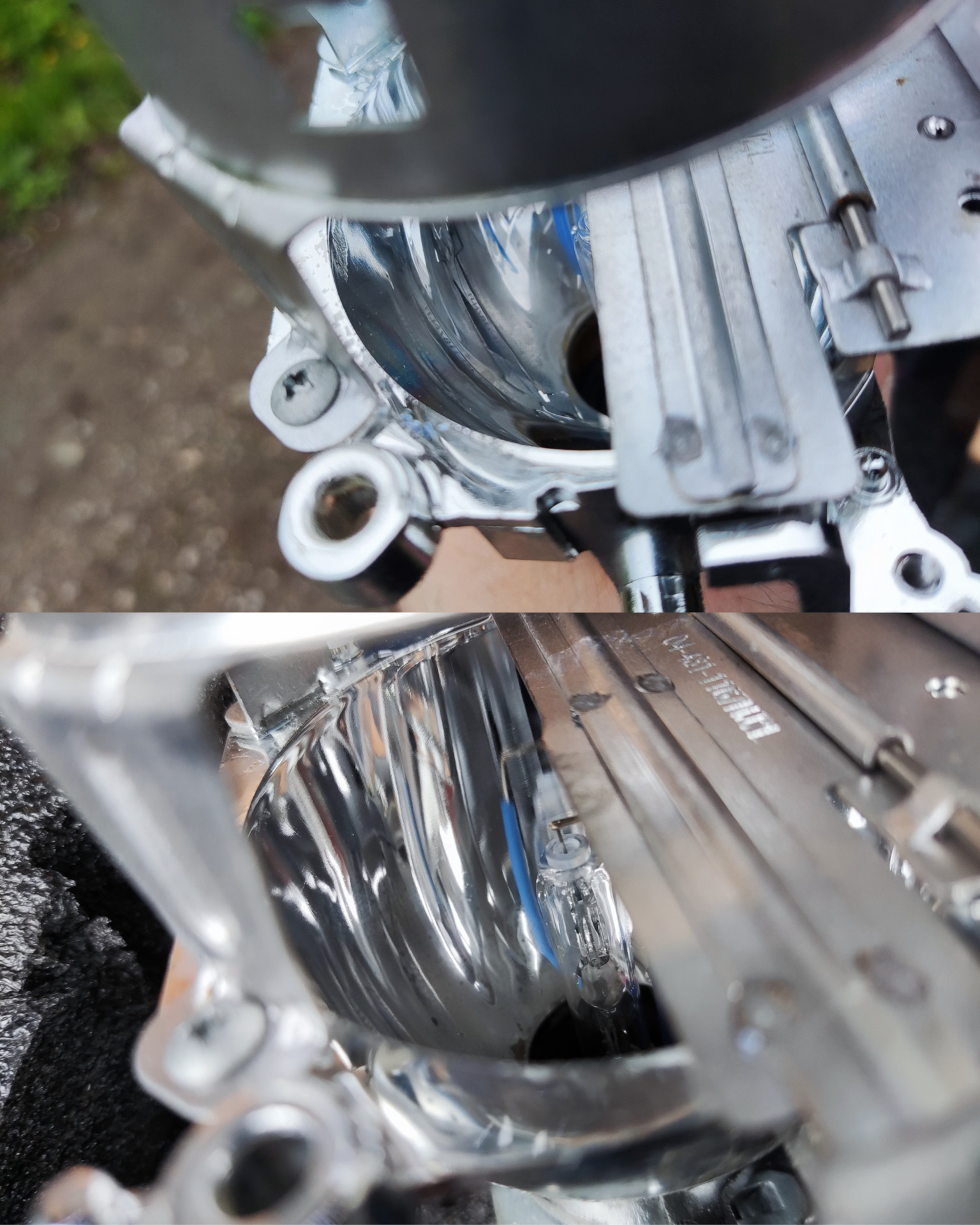

Перекраска в черный матовый — удалась👌 Благодаря грамотному подходу, получилось сохранить штатный хром на дальнем.
После сборки, фары были отрегулированы и отданы Вячеславу на полировку и затяжку бронепленкой. Результат очень обрадовал, были убраны все микротрещины и глубокие царапины. Пленка использовалась фирмы Never Scratch. Фары получились, как с завода.
В финале наклеил резиновый уплотнитель по периметру фар, что бы было меньше щелей на стыках.

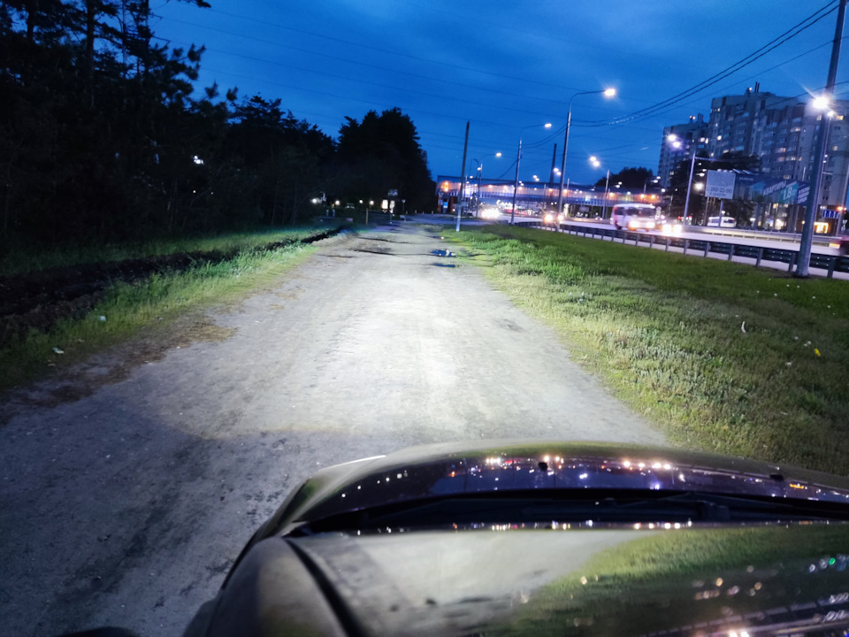

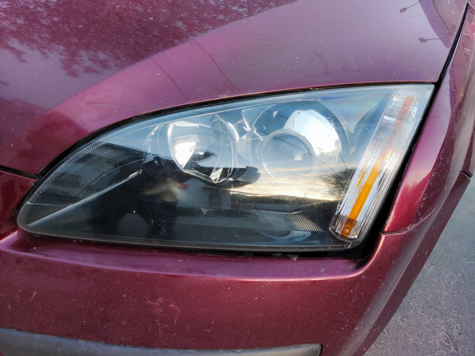

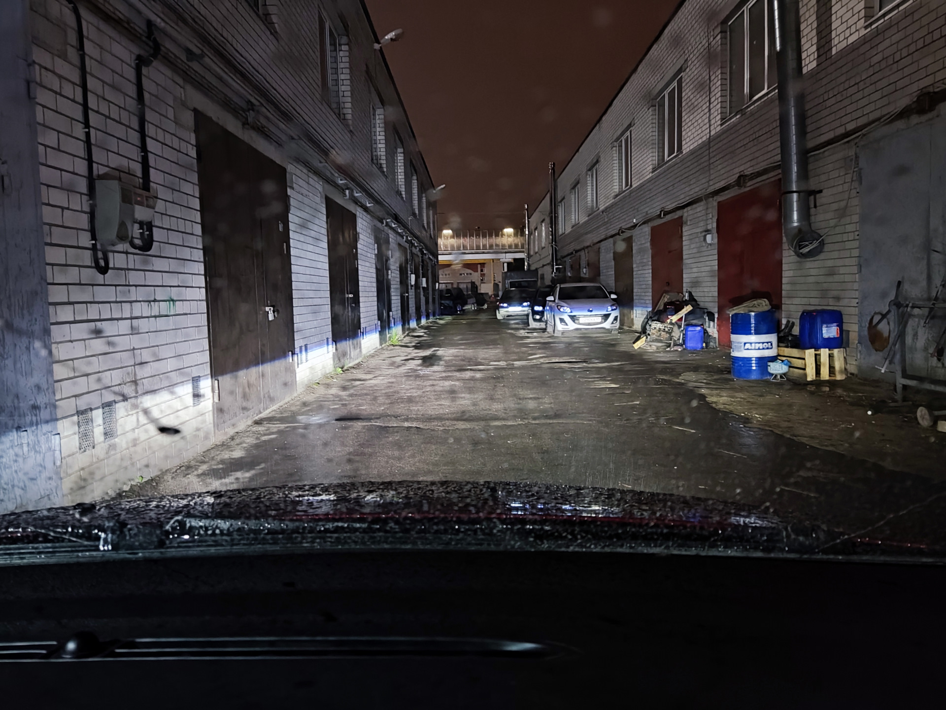

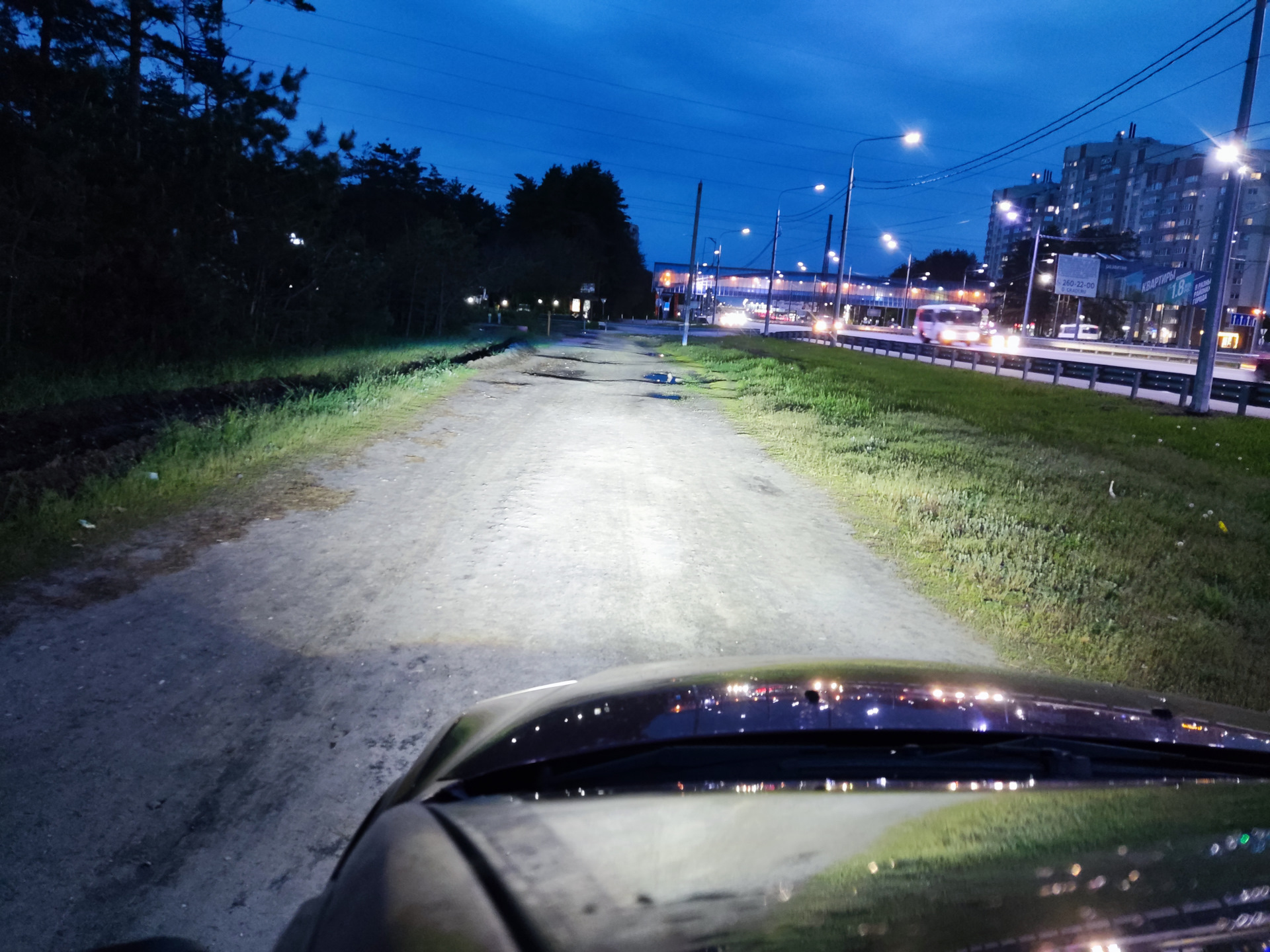

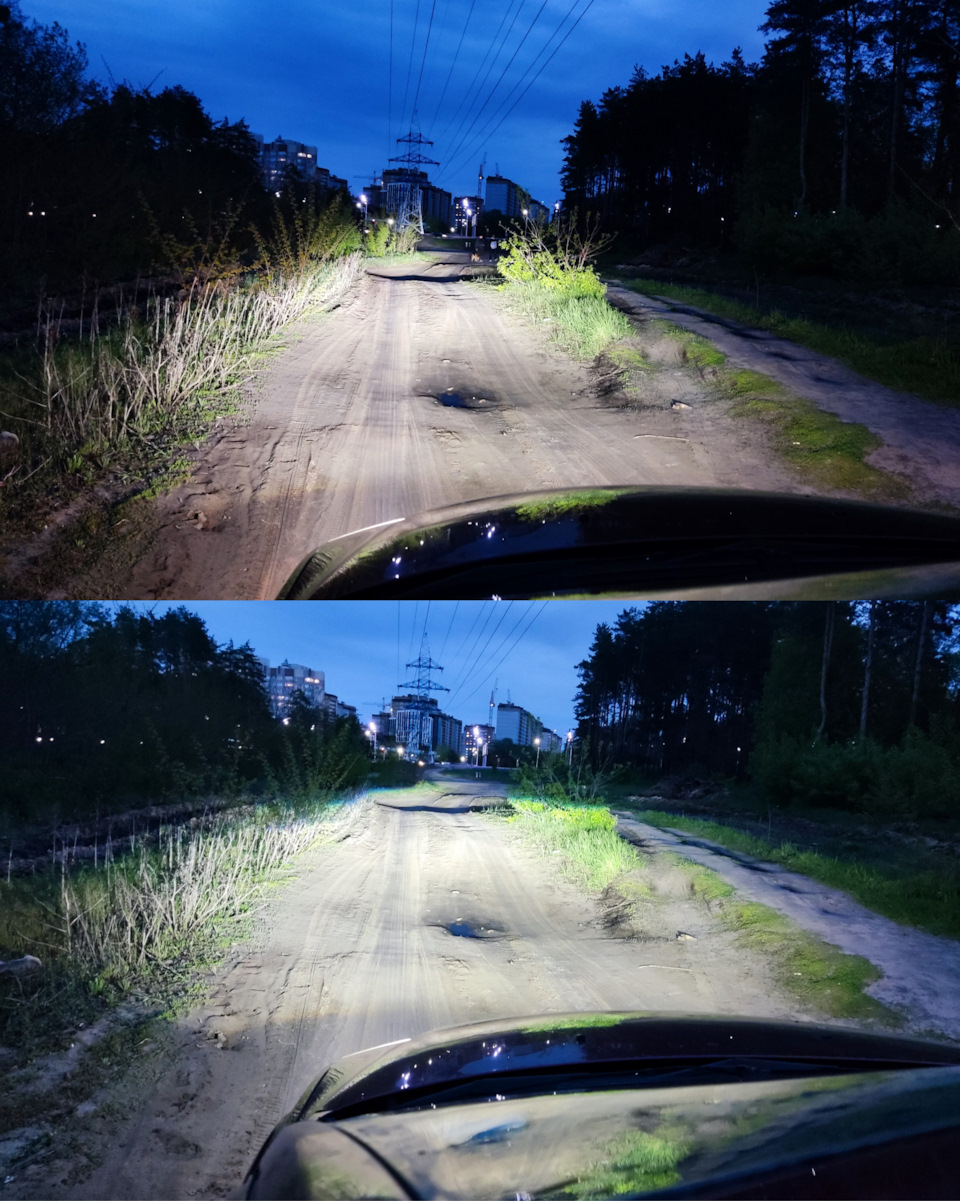

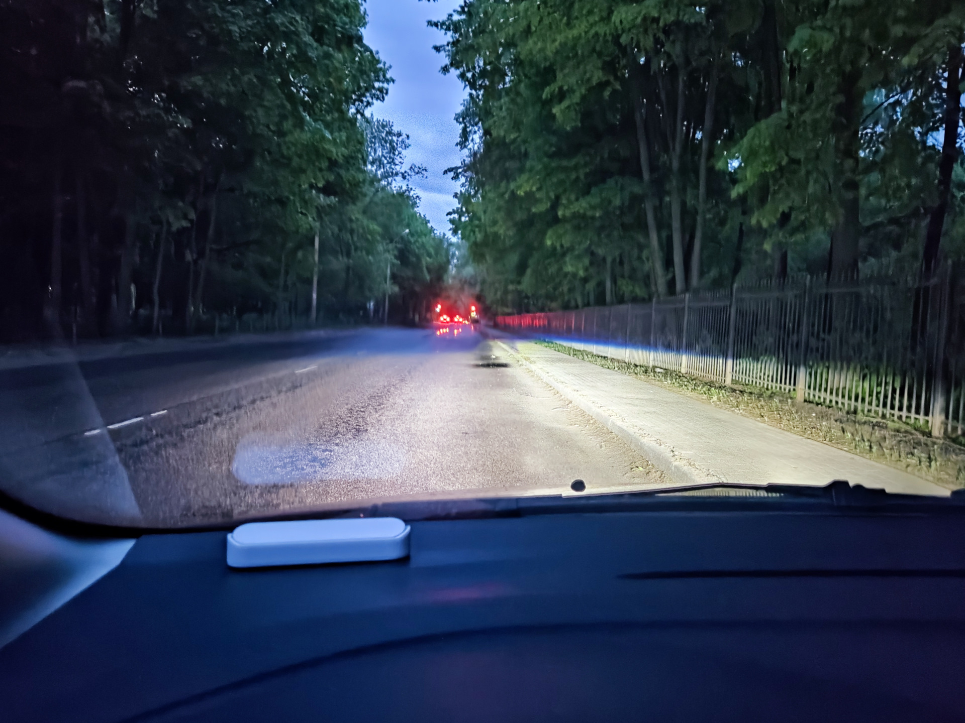

А теперь впечатления. На момент, когда я забирал машину шел сильный дождь, и яркость казалась просто хорошей. Белый свет 5000-5500К преломляется во влажной среде и мы теряем часть видимого спектра. Добавим еще побочное городское освещение, которое так же перебивает свет.

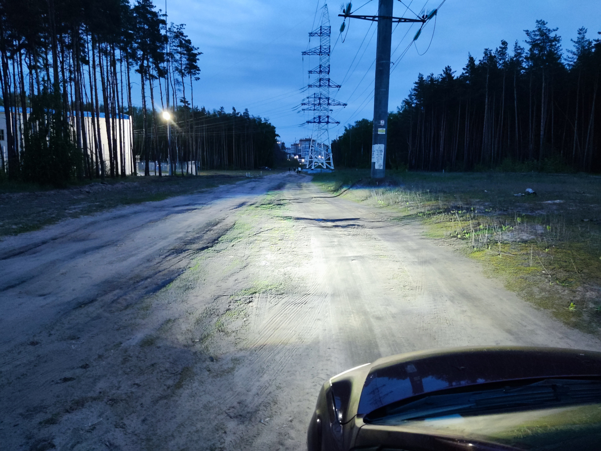

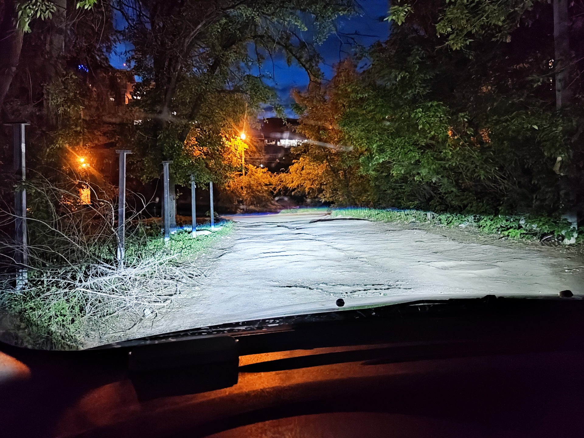

Но в сухую погоду, даже с мокрым асфальтом или грунтом, свет просто пушка👍 Яркость идеальная, видны все неровности и ямы на дороге. Свет заливается ровным ковром и равномерно уходит в даль. К стати, некоторых бесит синяя полоса на крае границы от шторки, но лично меня она полностью устраивает.
Вот такой результат. Осталось реанимировать ручной корректор. Варианта всего 2: оживить автокорректор в фаре, заставив работать его от штатного переключателя. Или поставить ручной корректор с галогенфары. Подскажите пжлста, кто сталкивался с такой проблемой, и какие провода нужно соединить дабы все заработало) На это всем удачи и ровного света☀

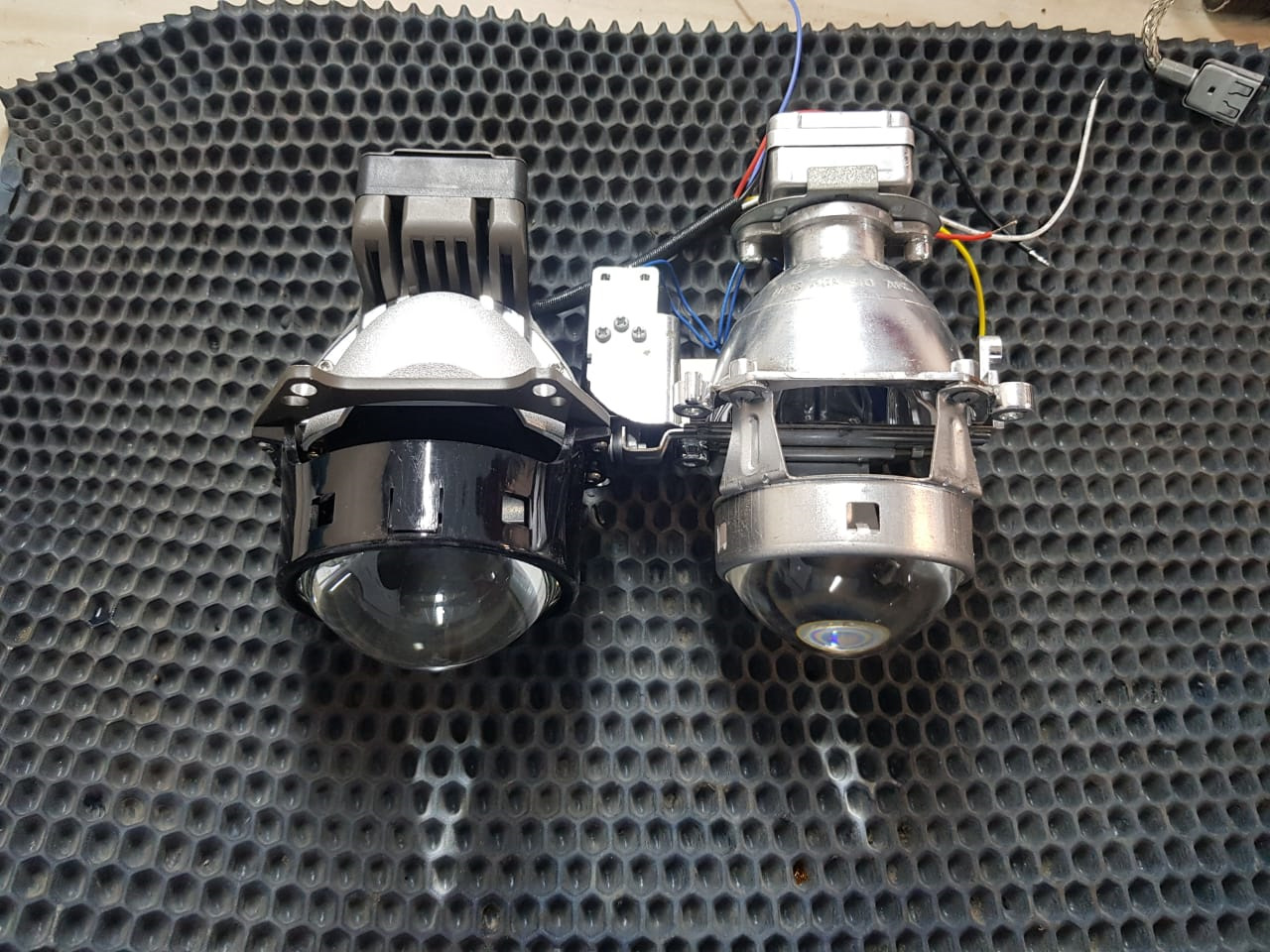

Здравствуйте, тоже аоозон к3 купил, но мне сказали что невлезут, форд фокус 2 дорест, а у вас влезло, можно фотки задней стороны или расскажите подробнее как удалось вместить такое?

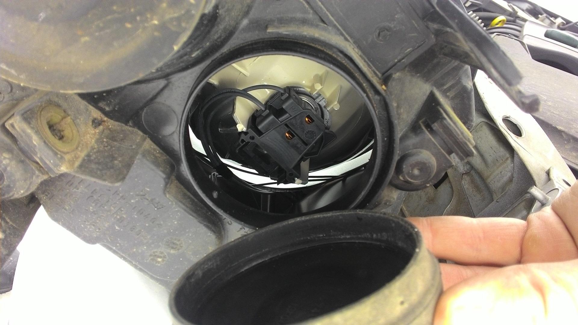

Здраствуйте, все там влезет. Надо крышку нагреть строительным феном и выплавить нишу для вентилятора линзы. Сама линза через переходную рамку хорошо встает.

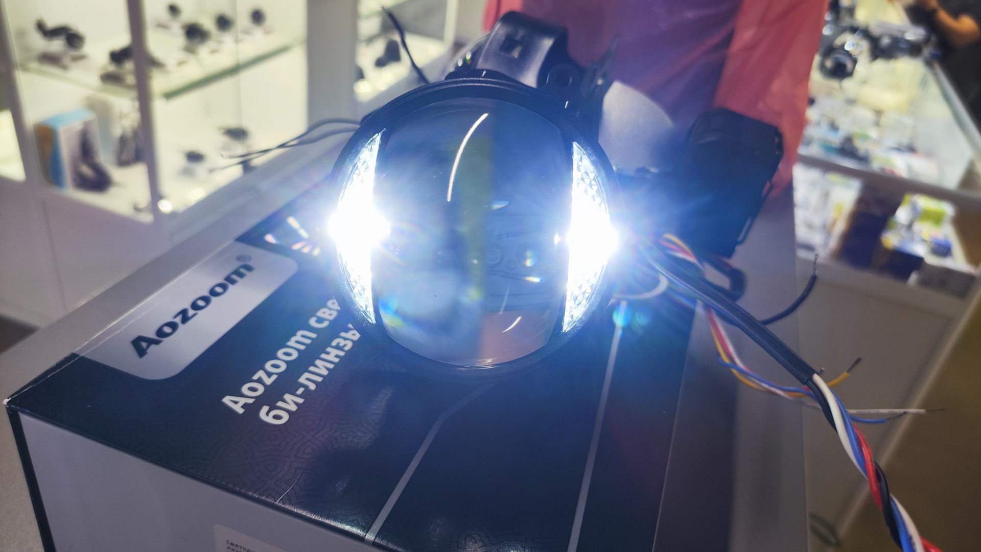

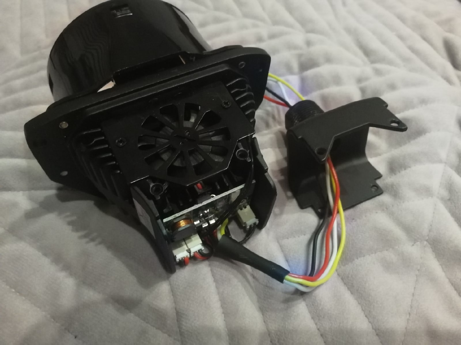

Подскажи как подключал, там 5 проводов, 2 на ближний, 2 на дальний, и один на яркий диод, куда подключать?
На твое усмотрение. Желтый провод отвечает за доп чип. Его можно запитать на ближний свет и он будет работать, на ближнем и на дальнем. Можно запитать только на + дальнего, и он будет включатся с дальним. Некоторых эта желтизна в середине напрягает, поэтому подключается, как удобно.
Ну я так понял, если я подключу его на ближний, то ресурс работы не изменится? Перегреваться не будут? Благодарю.
Конечно, все так и делают. Все работает отлично👍 Пожалуйста.

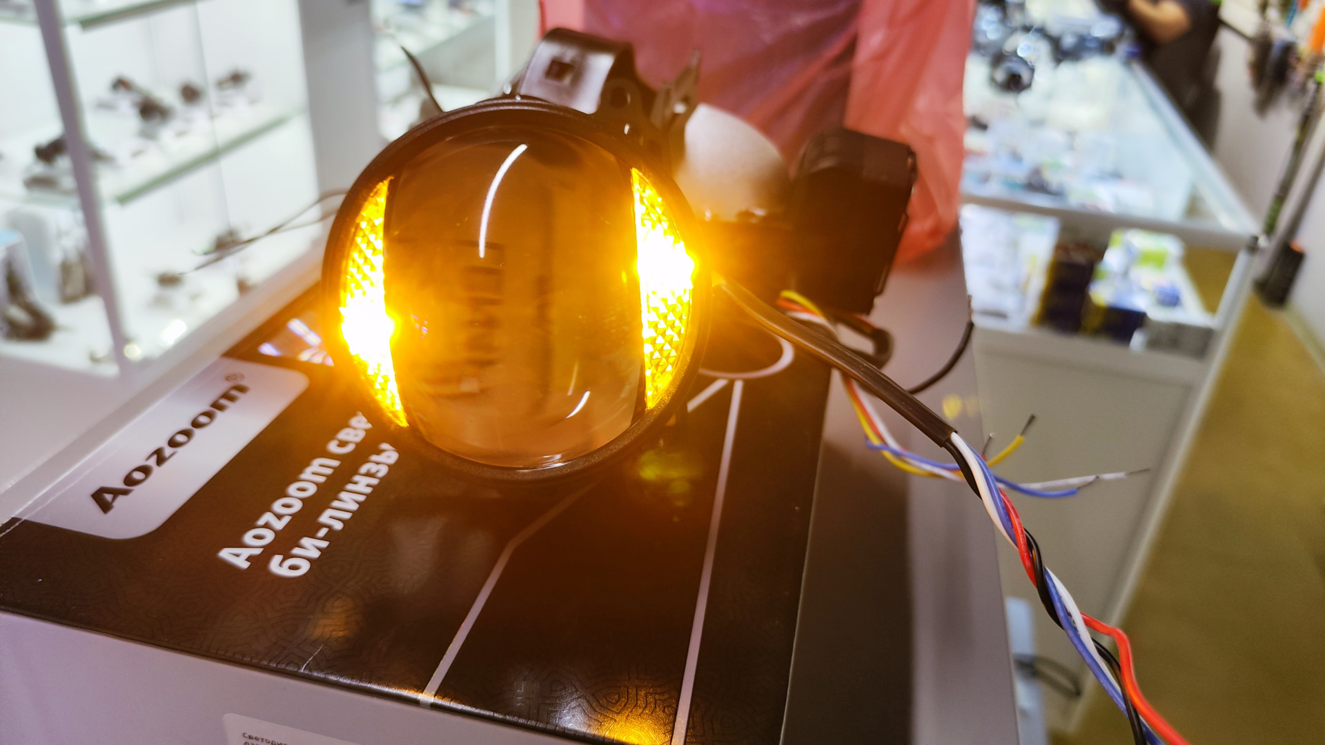

Добрый вечер. А с такими дело имел?
Би-диодные модули ElectroKot P3 5500K с секциями ДХО габарит поворотник 3,0 дюйма
Добрый! Отличный вариант, если нравиться извращения и все в одном😄 На самом деле, не плохие линзы, но на любителя. Некоторые бояться, что если перегорит один из элементов, то придется менять все в сборе. Но кто не рискует, тот не пьёт. Дхо + поворотник ленточные, вон ставят в фары и нормально все работает, не перегорают.
ДХО подкупают. То, что может полететь, так это любая электроника не вечна. По свету, уступают тем, что вы поставили? А так я всё делаю на разьемах, чтоб можно было менять :)
Вот так они светят в сравнение. Снизу К3. К стати, светят они нормально, верхняя часть заливки прям хорошо распределена.

Поставил такие же, и света в два раза меньше чем тут на фото. Светит не на 5500К а где то примерно на 4300К
Они в К3 изменили чипы, согласен свет более теплый 4400-4600К. Но ночью на дороге, он белый и отлично видно в сырую погоду. На счёт мощности потока, я не знаю куда ещё проще у😄? Мой свет перебивает свет любых чужих фар. Его даже днём на стене при солнечном освещение видно.

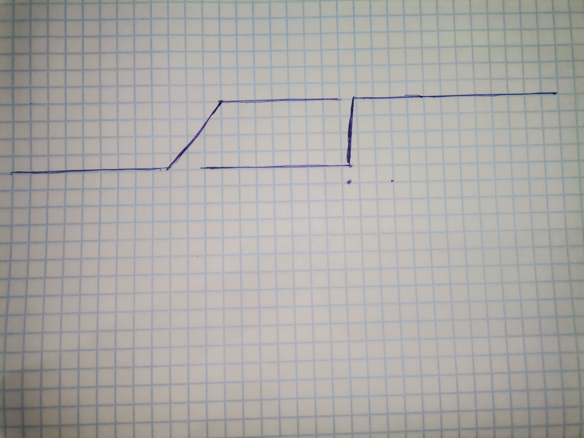

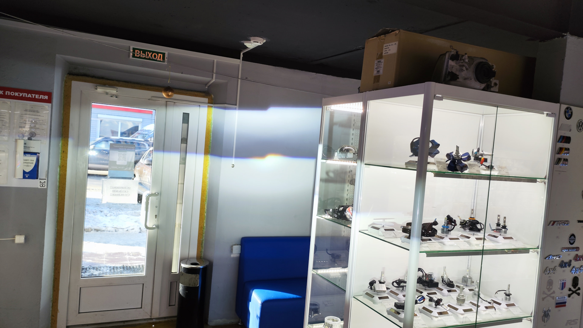

привет, не подскажешь почему луч от правой фары при освещении в дали даёт такое искажение галки, в близи все четко?
Привет, сфоткай СТГ на стене на расстояние около 3-4 метров и я тебе точно скажу.
хорошо
Привет, ты на ближний оба чипа подключил или второй чип только на дальний?
Привет, конечно оба. Второй чип даёт хорошую яркость в центре. Но все конечно на любителя, как больше нравится.

Тогда советую восстановить старые фары с установкой BI led, эффект будет огонь. С модулями, стандартный дальний и не нужен будет. И по цене выйдет дешевле.
Я не хочу пихать на шпильки в рефлектор, нужны фары под линзу с завода
Понял, я думал у тебя линзованные, но с убитым отражателем. Сегодня человек заходил, говорит тоже искал фары на FF2 дорест, ничего дельного нет…

Всё круто, только вот вентилятор — слабое место в фаре… Он легко снимается если что? т.к. 40х40 вентиляторы капец без ресурса в дешевом исполнении… А какие нить нойзблокер уже около 1000р штука…
Вентиляторы нормальные по идеи, жалоб на них нету. В идеале на подшипниках конечно, как в линзах Black Warrior. Работают бесшумно. А так доступ к ним есть, снимаются легко. Можно конечно загнаться и поменять на другие, если начнут плохо работать)
Ну и чудненько тогда!;) Главное сменные… Бесшумные — только низкооборотники, обычно 40х40 это 3к+ оборотов, особенно по 12 вольтовой линии, хотя с китая можно заказать на шарикоподшипниках и меньше оборотов. 2к оборотов уже не шумят. Хотя опять же, я загоняюсь, 5к оборотов в машине не услышишь в фарах, скорее всего если шумят, то это 10-12к оборотов стоят, они только на шариках должны быть, ибо качения просто расплавится!;)
У этих шум есть, если просто включить, но на машине в фаре при городском шуме даже с открытым капотом не слышно. Полезная информация 👍 Теперь я знаю к кому обратиться, если возникнут проблемы с вентиляторами))

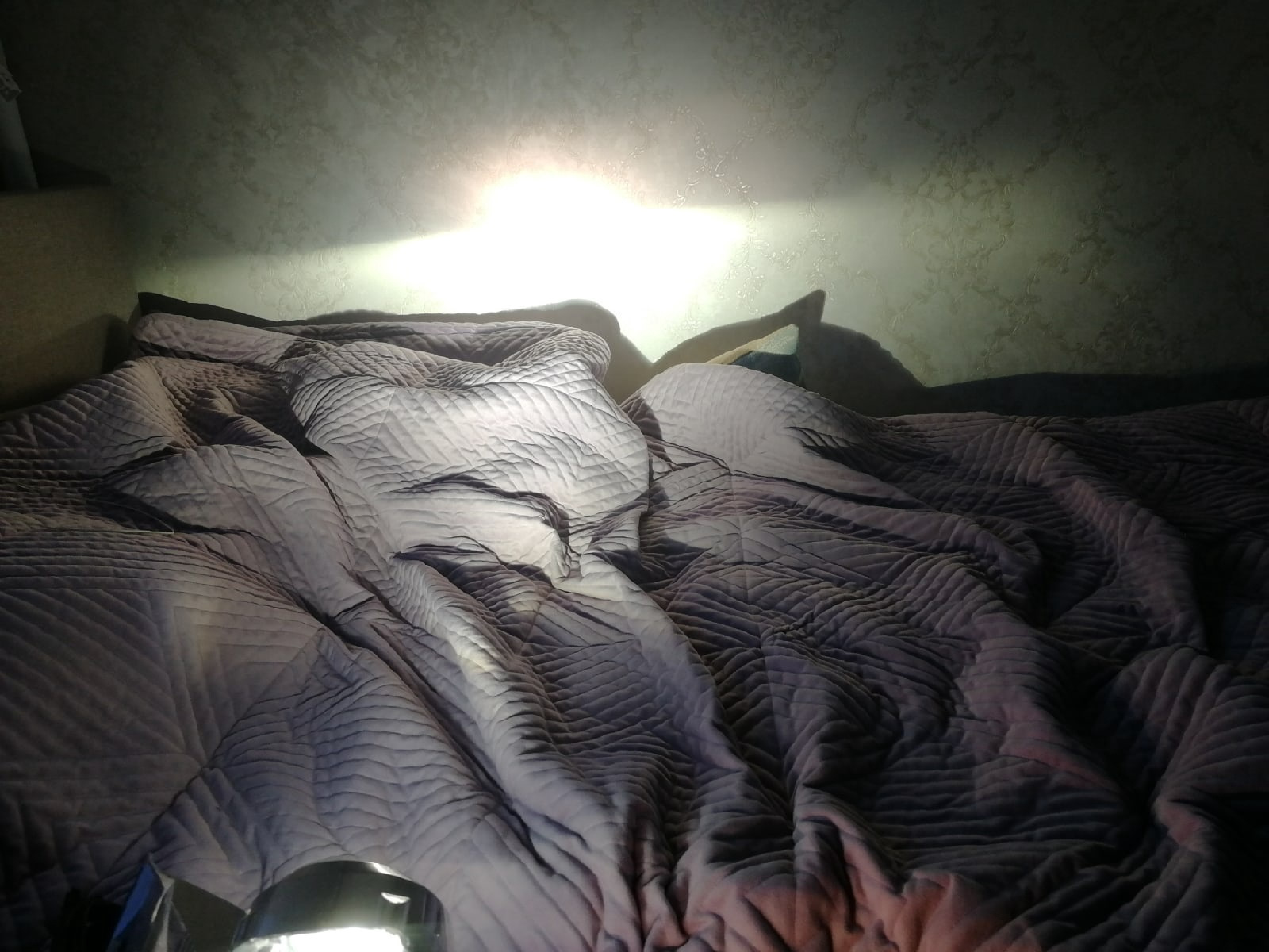

Дома на стене лупило так, что штатный галоген практически был незаметен. На дороге пока не пробовал, катаюсь по дню

У меня только такая фотка с процесса сборки есть, где линзу выставлял относительно пучка дальнего. Видно как "желтит" дальний галоген найтбрекер относительно линзы 4500К
Найтбрейкер не плохой вариант, но ресурс спорный. Для дальнего нормально зайдет. Отлично, ровно выставлено👍 Некоторые вкорячивают криво и дальний с ближним в разные стороны лупит.

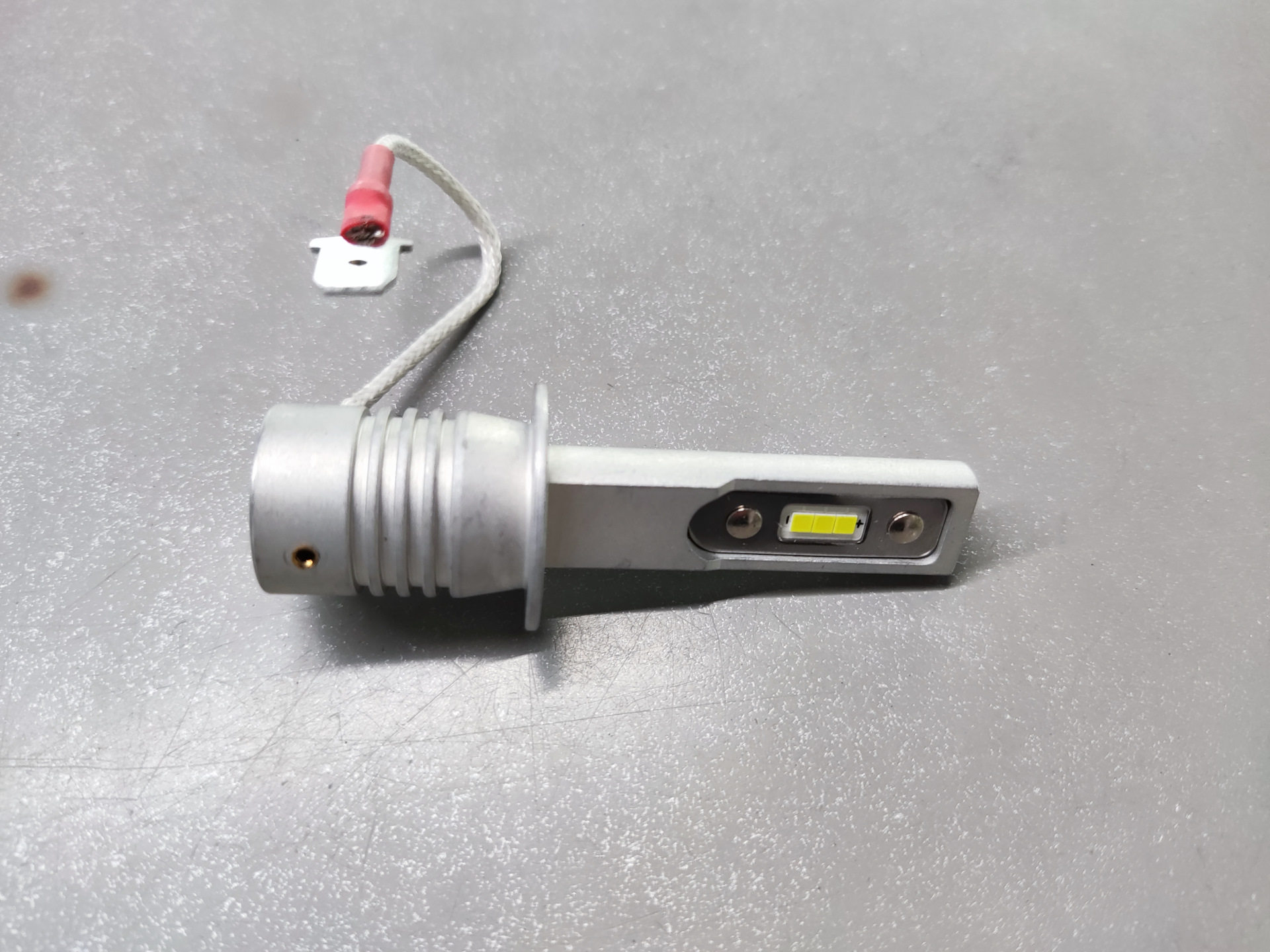

А вот диоды в дальний у нас нормальные без колхоза не поставишь. Лампу надо как-то крепить и крышку фары хрен натянешь
На галоген многие жалуются, что долго не ходит. Много параметров в авто на лампу влиять может + качество… MTF да, хороший ксенон, но дорогой. Блоки у них к стати чаще, чем лампы из строя выходят. А диодка в дальний вот такая встанет на ура.

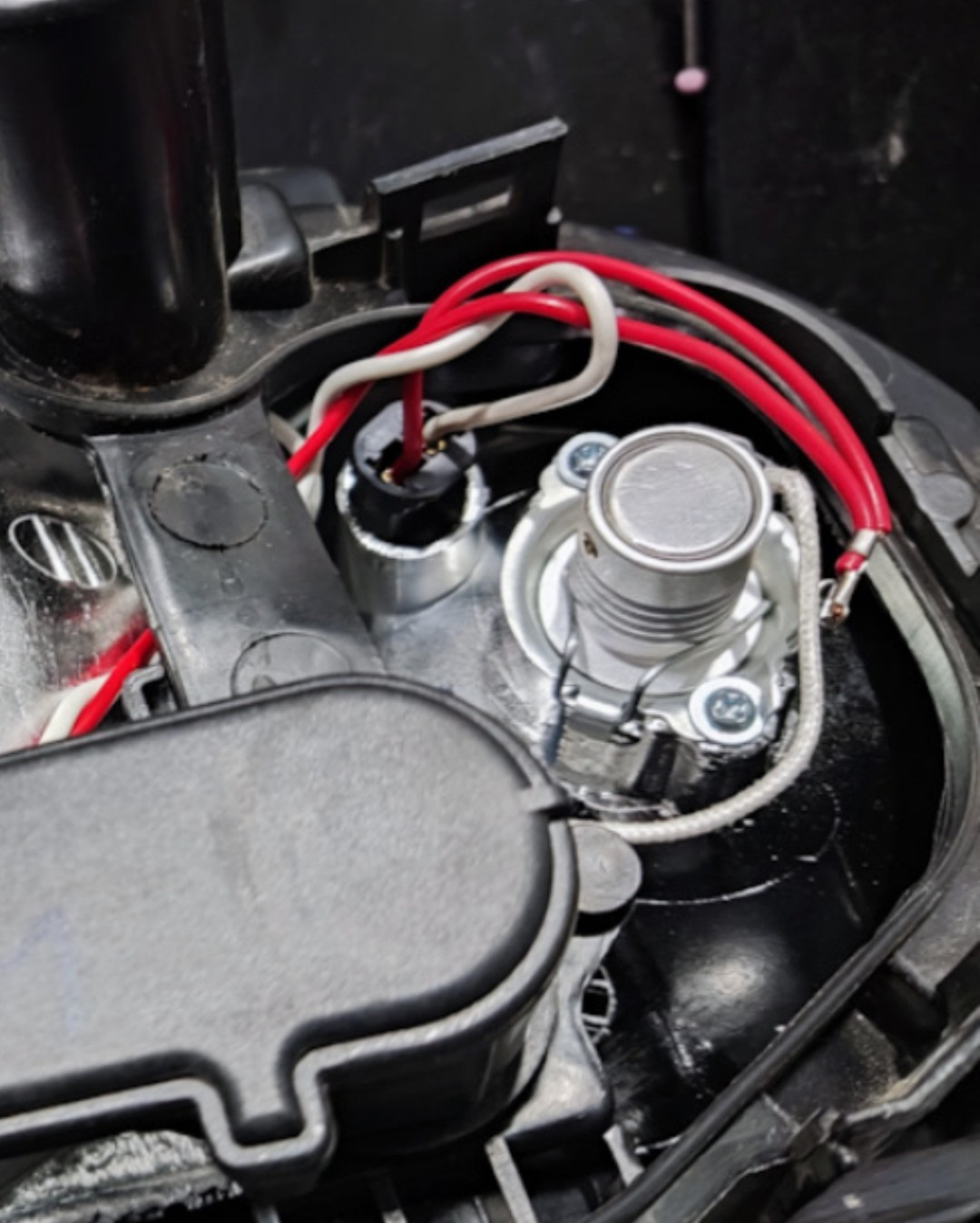

А чем такую диодку крепить в рассеивателе и как на нее подавать минусовой контакт?
Масса ее корпус, и провод + сбоку. Крепится как родная лампа короче👍 Светит раза в 1,5-2 ярче любого галогена.
На ресте фишка лампы и держит её в отражателе.
Точно, у тебя же рест. Тогда на ближний переходник сверху на фото, на дальний снизу.

Сколько такая 1 лампа стоит, и где брал?
1350р. Вот ссылка electro-kot.ru/atomic-csp-5000k-h1.html

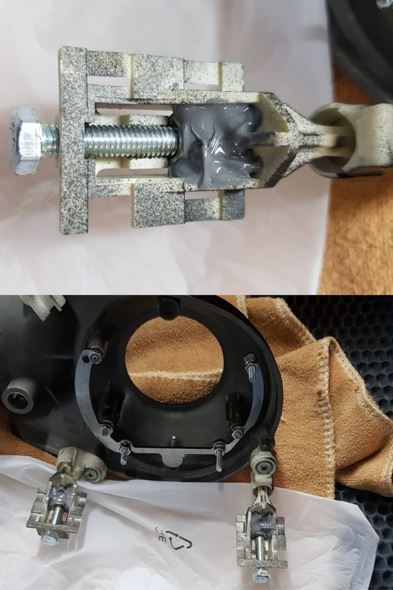

В эти фары легко ставятся моторы от ручного корректора и нужно взять 2 провода от фишки автокорректора и + от ближнего света.
Да это в идеале, но я по городу в основном езжу и местность ровная) Пытался заставить работать автокорректор, но мои познания в электрике оставляют желать лучшего😄 Проще поставить ручной и правда.
Без блока НСМ и датчиков ты никак не заставишь его работать, там моторы другого типа стоят
Тогда вопрос закрыт, спасибо) Буду искать моторчики ручного корректора.
У моторов автокорректора шарик на конце штока другого объёма/диаметра, поэтому нужно или чем-то скорректировать объём шарика моторов ручного корректора, либо вместе с моторчиками менять кронштейны прикрученные к корпусам отражателей, а у них ещё и паз немного другой)) я просто колхозил что-то с изолентой, суперклеем и надфилем.
Спасибо за информацию) Теперь еще один головняк добавился😅 Думаю нарастить объем не проблема, даже уже идея одна появилась. Тут больше проблема найти сами корректоры с проводкой. Новые TYC, самые дешевые стоят 1400р шт.
