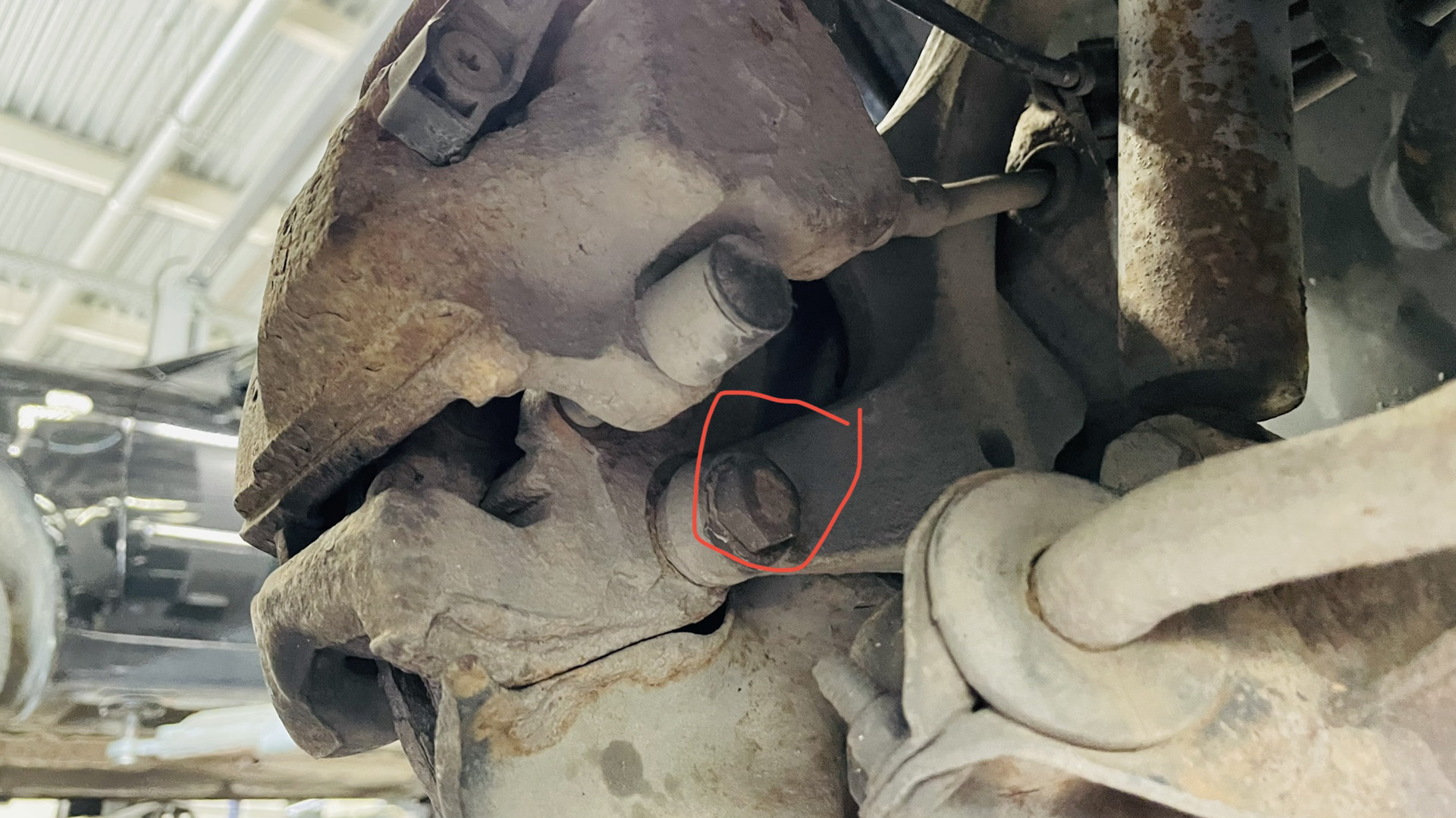

Снимаем суппорт, 2 болта 18х

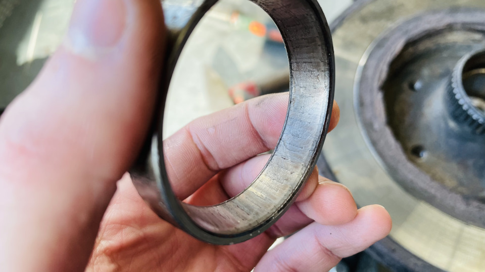

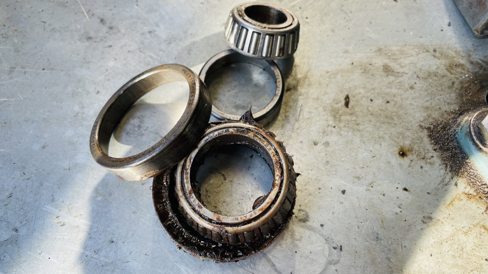

Дальше убираем старую смазку и выбиваем старые подшипники, для этого есть специальные съёмники, но у меня к сожалению их нет и я делал это выколоткой.
Упираем выколотку в обойму подшипника
И аккуратно выбиваем чтоб не задеть саму ступицу
Внутренняя обойма была в коррозии и следах сильного износа
Старый металлом

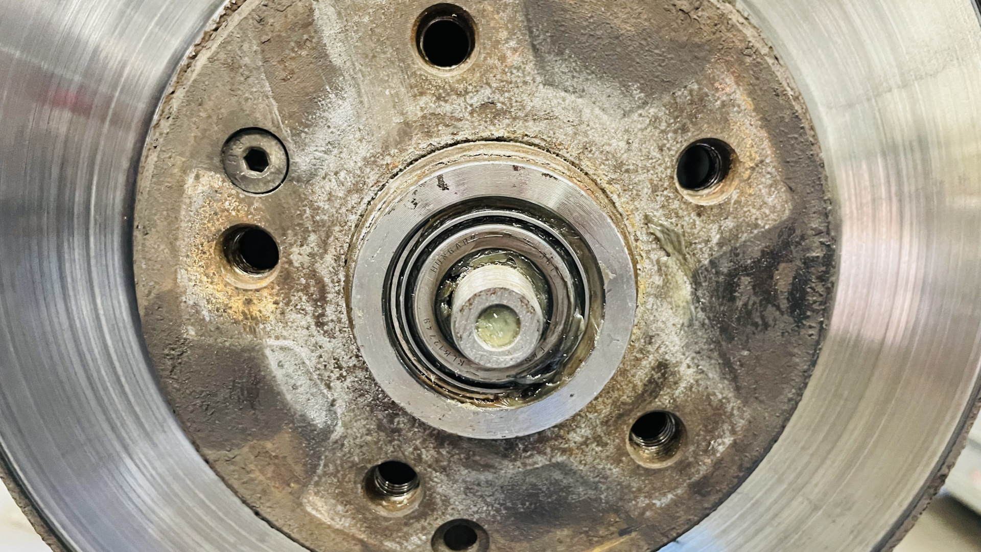

Дальше идём на пресс и запрессовываем новые обоймы до упора, если нет пресса, можно забить аккуратно молотком через старые подшипники.
После установки новых обойм, закладываем обильно новую смазку в ступицу и смазываем подшипники, для начала ставим внутренний подшипник, затем устанавливаем новый сальник.
Смазываем вал, и собираем в обратной последовательности.
После того как поставили ступицу и подтянули гайку, прокручиваем ее в обе стороны несколько раз, и постукиваем киянкой по валу, чтоб подшипники встали на своё место, дальше ослабляем гайку, и закручиваем от руки, и затягиваем стопор гайки.
