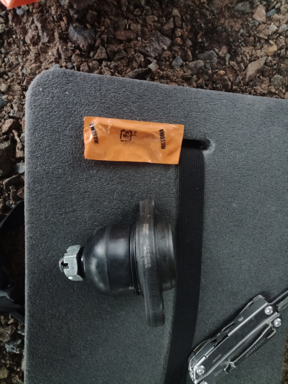

Как и собирался, заменил шаровые. На старых клеймо производителя не смог разобрать. Прошли они неплохо. Только при мне 120ткм, прошлый владелец не давал информации об их замене. Сейчас поставил Masuma (MB7841)
. Что понравилось у них: шаровая запаяна в пакет, а не просто так завернута, даже шплинт в отдельной пайке был)
На вес достаточно тяжёлая, посильнее предыдущих. А как говорил один персонаж из известного фильма: "Тяжесть — это надёжность. Даже если не выстрелит, им всегда можно врезать по башке") меняется просто и быстро. На обе стороны потратил 1,5 часа. Из них минут 20 потрещал с коллегами, подошедшими поглазеть и минут 10 ходил искал ломик, дабы верхний рычаг поджать. Вчистую работ по 30 минут на сторону.
