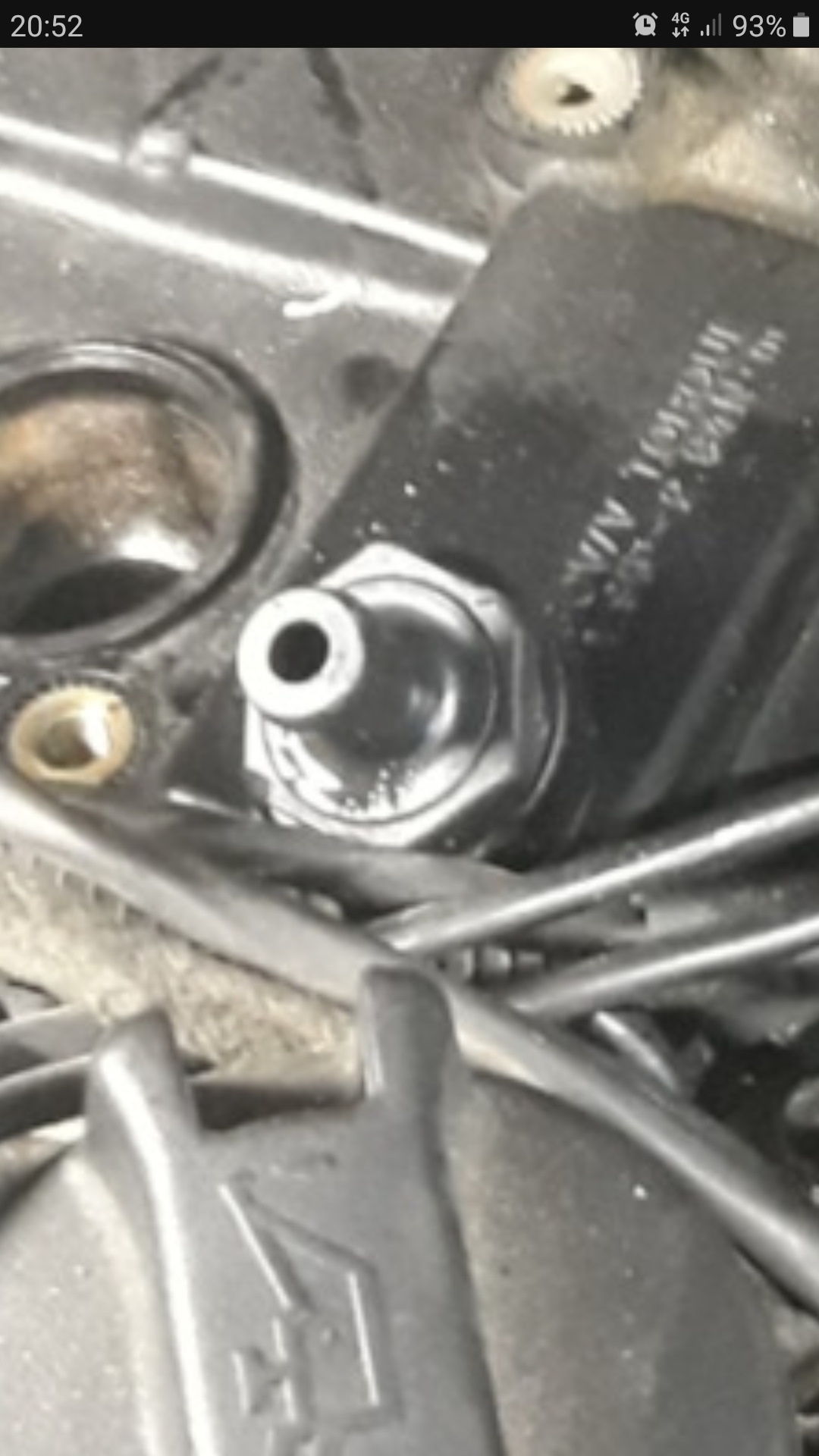

На самом деле, ничего сложного нет и я справился за 2 часа никуда не торопясь и с перекурами.
Не очень удобно откручивать болты впуска и ставить их обратно, у меня ещё гбо там мешает, но всё получилось, только 1 раз вороток выпал из рук и свалился на защиту. Делал на яме, поэтому проблем не возникло. Открутил 2 болта защиты и достал инструмент.
Старая прокладка была оригинальной и просела по задним углам, где и просачивалось масло, с каждым днём, всё сильнее. Деревянной не стала, но явно потеряла эластичность.
На замену взял CORTECO. Встала отлично, из пазов не пыталась выпадать при установке крышки на место.
Перед установкой хорошо вытер ГБЦ, а прокладку слегка смазал маслом. Протягивал накрест начиная от центра, без динамы, от руки, но там и не перетянуть, болтики садятся в упор.
Прикладываю видео, не моё, с примерной инструкцией. В принципе, там всё интуитивно понятно, главное прицепить всё снятое обратно. Фишку дросселя не отсоединял, чтобы не обучать потом, клемму акб не снимал. Дроссель, заодно, почистил. Обороты при пуске в норме.
Всё везде вытер, поезжу, понаблюдаю, надеюсь, что проблема решена.

добрый день. может показаться что вопрос тупой) нужно выкручивать свечи при замене прокладки клапанной крышки?
Нет, не нужно, они остаются на своих местах и не мешают замене прокладки. Если только нужно их менять, заодно, что удобно, лишний раз впуск скидывать не надо.
