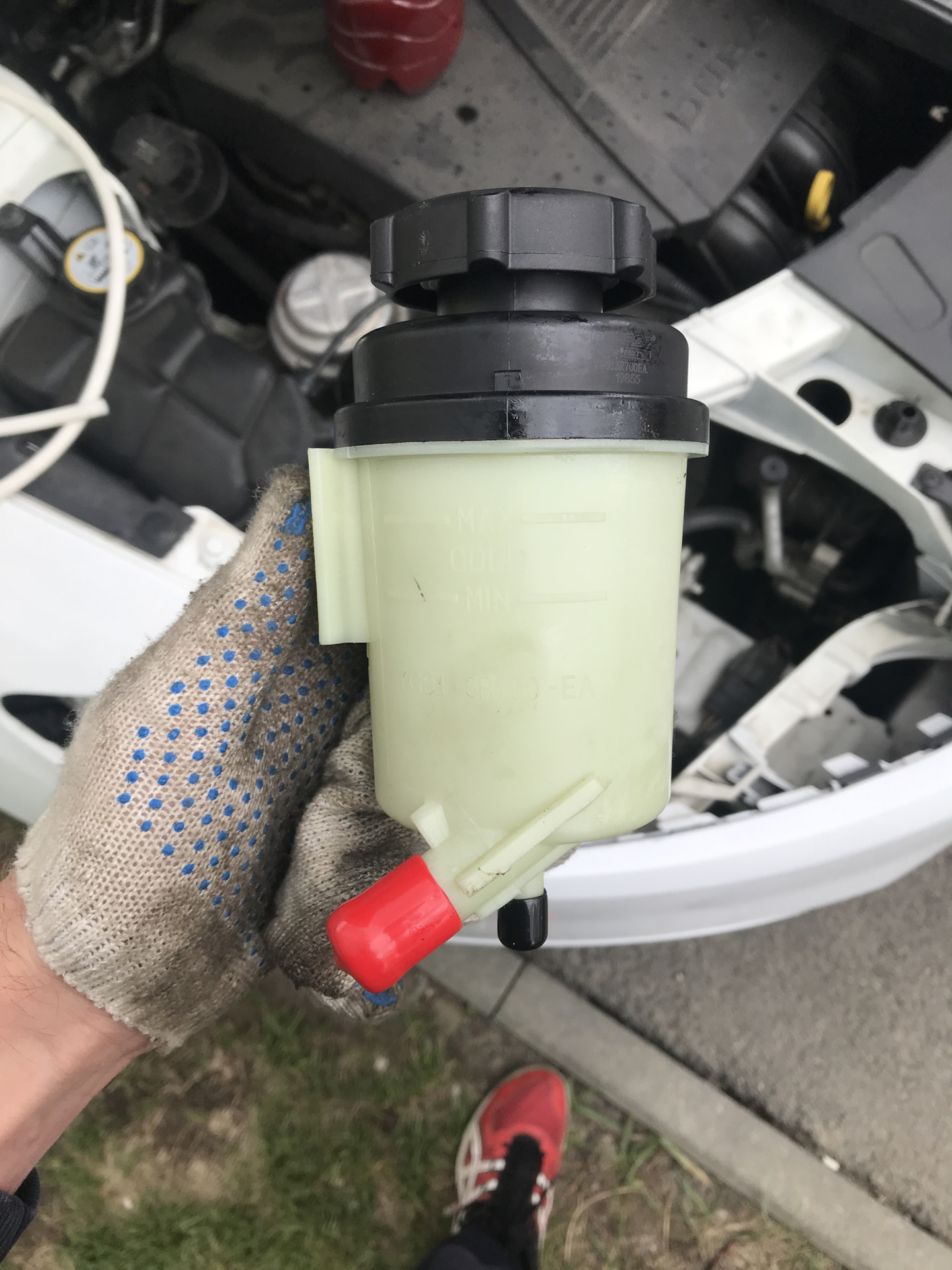

Привет всем!
Гудит насос ГУР и решил поменять для начала насос и жидкость. Сразу скажу что особо не помогло, бытует мнение если "гул" слышен в салоне, то замена жидкости и бачка уже помогает.
Сам процесс описывать не буду, если что отвечу на вопросы в комментариях.
Бачок поставил оригинал так как устал искать аналоги, дорого конечно просто космос для бачка, но аналоги то с сетками то без, от Landrover по цене выходил также, хотя кое-где писали что дешевле. Dominant пишут есть с сеткой, но найти его не удалось.

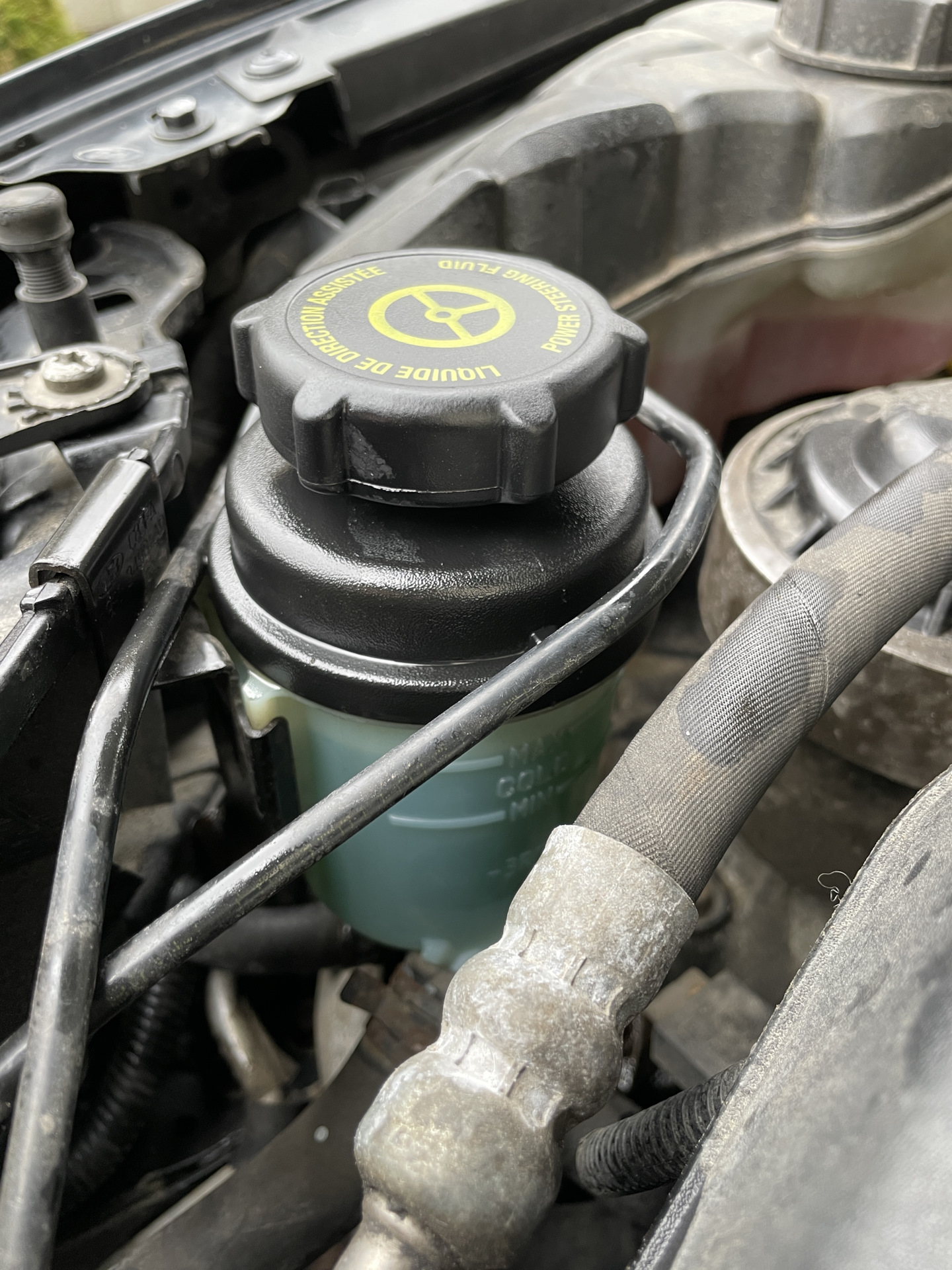

Кто сможет мне! Рассказать что может гудеть в этом бачке? Что нужно за конские деньги! Оригинал и ни чего другого. По своей сути это простой расширительный бак. В нем стоит лишний объём масла. И временами оттуда забирается и тут же сливается обратно.
Когда у людей гудит бензонасос! Ни кому же не приходит в голову менять бензобак.
Если фильтр сильно забивается насос может на прокачивать назад масло, иногда из-за этого вроде шланг обратки течёт. Заткните пальцем обратку и посмотрите что будет. А чего столько нервов?

Бачек без фильтра в нашем случае не вариант. Корпус фильтра работает как успокоитель потока.
Обратка перепендикулярно вверх направлена. Иначе гейзер в бачке с последующим образованием газировки.
Ну насколько знаю гидроомасло не сильно пенится. Это происходит обычно из за завоздушивания системы. И в бачок масло идёт почти без давления.
На ХХ когда мы туда заглядываем, так колышется немного. Но думается на высоких оборотах и при полном прогреве жидкости, вполне себе может.

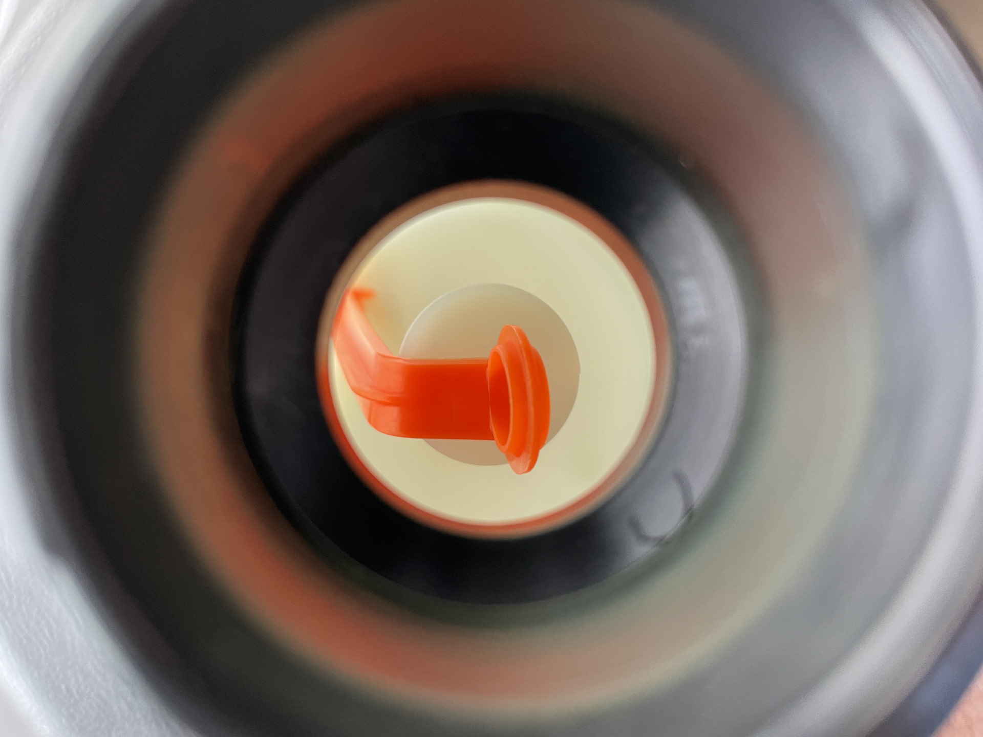

сеточка забивается настолько что уже не очистить ее )
Нормально очищается, только нужно правильно чистить. Вся грязь внутри цилиндра фильтрующего элемента.
И говна действительно много.
Залить очиститель в бачек и побултыхать пол дела.
Закупориваем подающий штуцер.
Снимаем быстросъём с обратки и затыкаем пальцем.
Наливаем промывку в бачек и закрываем крышку.
Энергично трясем.
Снимаем крышку и силой своих лёгких выдуваем всю промывку через штуцер обратки.
2-3 подхода и сеточка как девочка)))

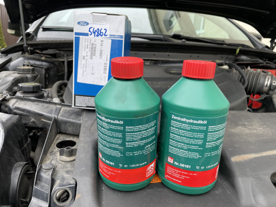

Новый бачек это хорошо, но жидкость надо бы красненькую. Уровня не ниже Dextron lllG, лучше Dextron lllH.
1. Погуще
2. В составе данных АТФок есть в небольшом количестве эстеры, что для старых РТИ будет полезно.
3. Насосы с красной жижей с завода как то живут поболее. Судя по статистике Драйва, да и личных наблюдений. Три Форд Мондео в семье.

тут весь вопрос на сколько он дольше проживёт если уже гудит, как регламент по обслуживанию может всё правильно, но если он уже гудит собака, думаю его это не спасёт)
На сколько сильно гудит мы же не знаем.
Личный пример:
Мондео 4 бельгиец
С завода красная жижа.
Не гудело, не свистело, всё штатно.
Жижу менял ту что от замены АКПП оставалась. А это Т4, она же Dextron lllH.
В общем обычная полновязкая АТФка.
На 130 тк потекла рейка, сдаю в ремонт.
Капиталят рейку и заливают красную жижу Dextron Vl( маловязкую)
Всё вроде норм, но в сильную жару замечаю подвывание насоса ГУР.
Методом отсосал-залил 1.5 литра меняю жижу на Dextron lllG. Недорогую от Роснефть. Она полновязкая АТФ полусинтетика.
И всё тихо как и прежде.

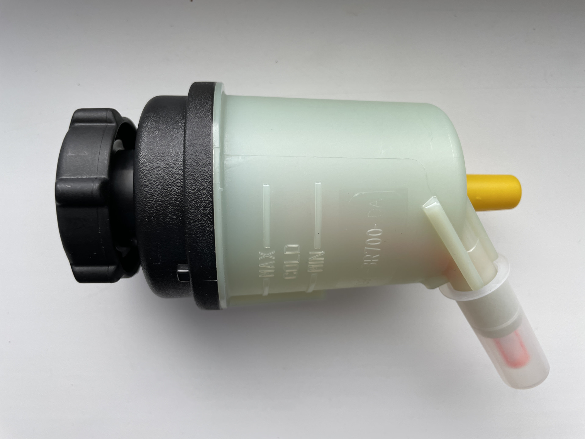

С Алиэкспресс заказал бачок, обошёлся в районе 800р.
Он с сеткой?
Да, с сеткой, и также с временным фильтром для замены. Пластик добротный, из отличий это надпись на крышке слегка расплывчатая.

Как подошёл как оригинал?

Та абсолютно идентично
В скобу крепления только плотно зашёл, без защёлка
