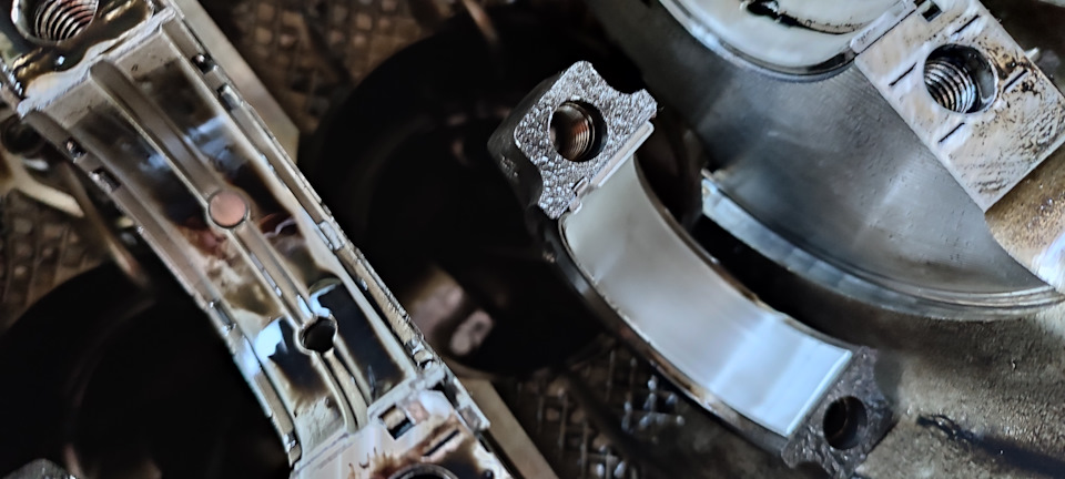

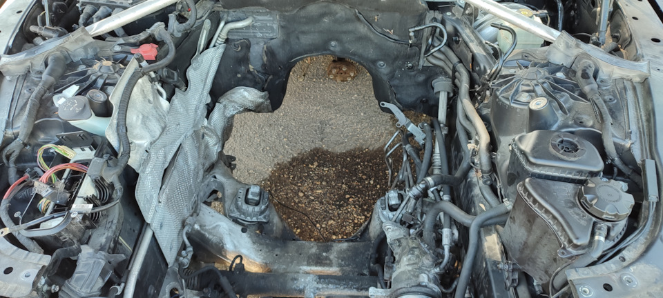

Я, конечно, не сторонник ставить диагноз по форумах, но у друга был F10, пробег 300т.км. — провернуло вкладыши, найти двигатель за вменяемые деньги не удалось, сдал в разбор. Второй купил F10 530d и по его примеру сменил вкладыши на 120т.км. (реальные, просто комплектация барабан, поэтому урвал за хорошие деньги) — на них было выработка. У меня 250т.км. честных, покупал у 2-го владельца, который владел 11 лет. Еще поделился что цепь не менялась, что и подтвердилось, так как я первый вскрывал этот мотор.

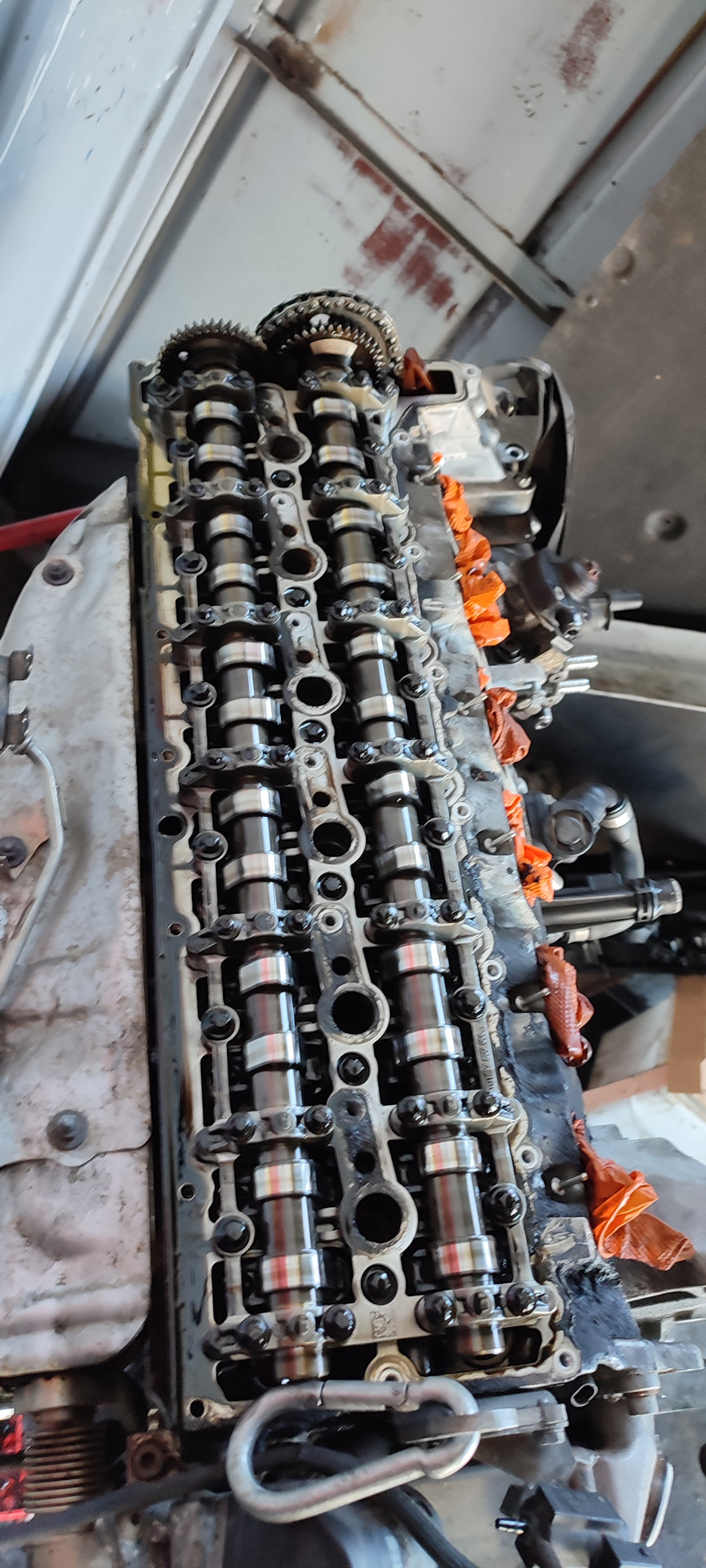

Делал сам у СТО друга — иногда до, иногда после работы, иногда по ночам, но за 5 дней снял, сделал и поставил обратно. Еще 1 день ушел чтобы доделать мелочи.
Из-за расположение цепи, часть работы делалась на 'гуся' — снять поддон, заднюю крышку и цепи. Все остальное делалось на кантователя, достаточно удобно.

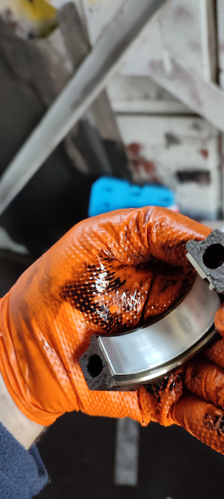

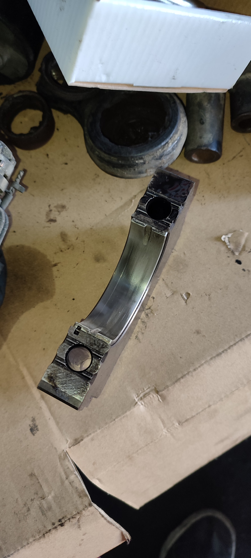

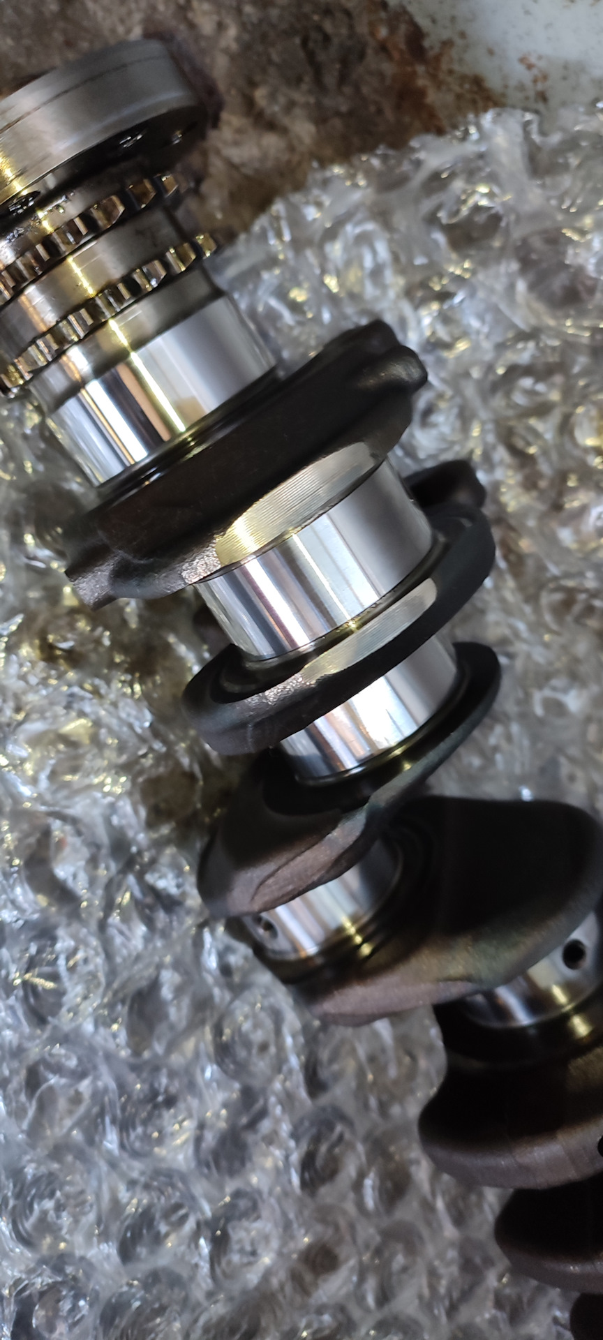

Чуда не ожидал, и чудо не произошло — все вкладыши с выработкой, даже шатунные. Зато коленвал в идеале, как уже писал в БЖ.
Почистил, помыл двигатель и поставил везде новье —
Шатунные — KOLBENSCHMIDT 77952600 STD
Коренные — KOLBENSCHMIDT 77953600 STD
Промерил зазор Plastic Gauge-ом, все в допуске. Заменил все болты на новые последней ревизии —
Шатунные — BMW 11247589671 12 шт.
Коренные — BMW 11118571560 14 шт.
Момент затяжки —
Шатунные — смазать болтов маслом, под шляпу тоже. 20нм + 2 доворота на 70 градусов.
Коренные — Прочистить каналы под болты воздухом, смазать болтов маслом, под шляпу тоже. 25нм + 50нм + 60 градусов + 60 градусов.
Колено было с обозначением 2222222, так что не парился с подборкой вкладышей по цвету.
Так как запуск был не сразу, собрал все на сборочную смазку от Lucas-а. Не растекается, и очень скользкая, первый запуск прошел идеально, при том, что 3 дня после сборки.
Сначала не хотел запускаться — пока машина на подъёмнике, заменил топливный фильтр (стоял MANN 2015-го года), пришлось прокачать систему через ISTA дважды и выпускать воздуха с рейла.
Проехал 150км с замены, или 15 моточасов. Надеюсь, этим можно закрыть страницу на эту болячку и кататься спокойно, хоть и буду проверять масляный фильтр каждые 1000км пока.

Привет, колено на биение проверяли? Требуется какая либо правка?
Привет, колено проверили в первую очередь — биение 0.03мм, ничего с ним не делали.
Спасибо. А у меня сейчас замерили сказали 5 соток
Это в пределах допуска. Лучше всего конечно по нулям, но такой изгиб не страшен.

Добрый день всем. На фото я считаю нормальные вкладыши, потёртости естественные. В связи с этим вопрос. Старые вкладыши, а также новые, пластик гейджем замеряли? Какая разница по зазору? Зазор по старым был в допуске? . Перед вскрытием меряли давление масла?
Проблема не в зазоре. Я ради интереса измерял, особой разницы нет. А в том, что они сейчас потëртые, а завтра начинают крошиться. Они не трутся дальше, как это делают нормальные вкладыши, у которых слои можно считать. А именно крошатся.
Я не видел ни одного фото, где вкладыш просто так раскрошился. Видел потёртые и синие, и в хлам (но это уже следствие). Никто не пишет ни какой конкретики:, зазоры?, пробег? и т.п. Аргументируйте! Статистика есть?
