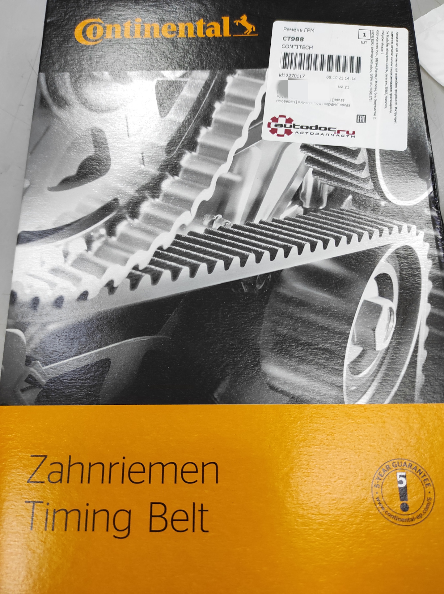

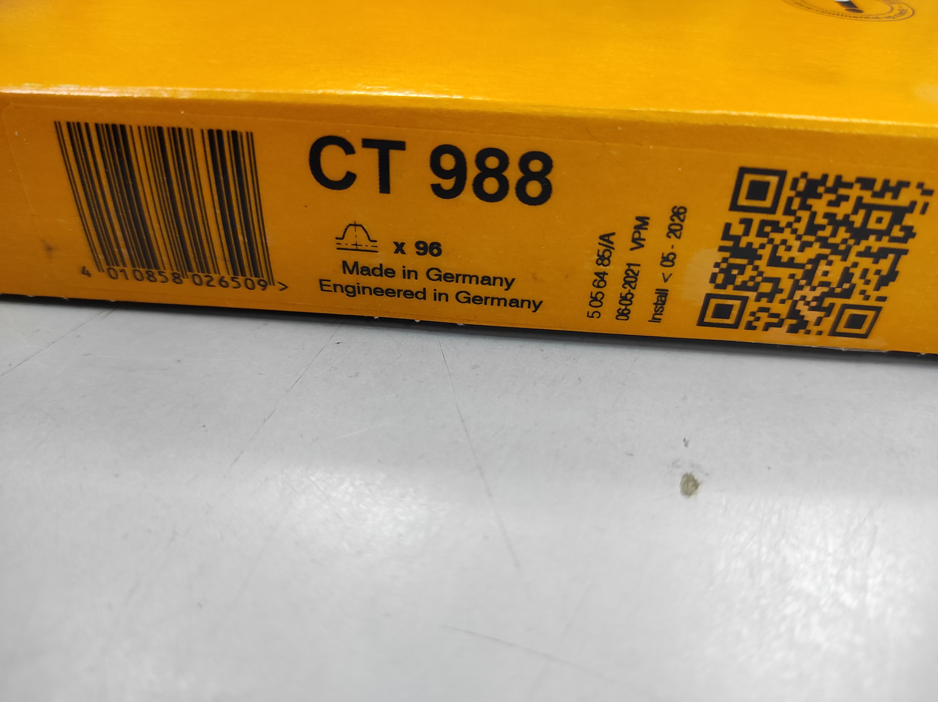

На пробеге 61640 км было проведено ТО-4:

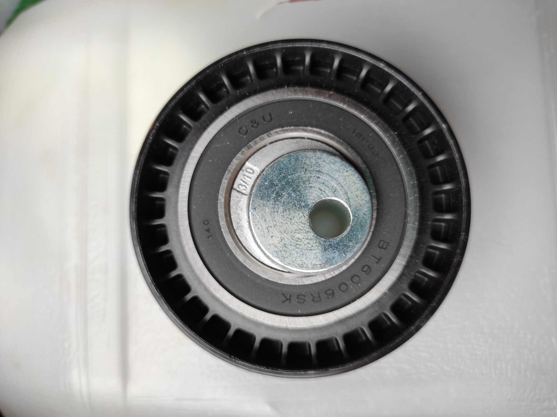

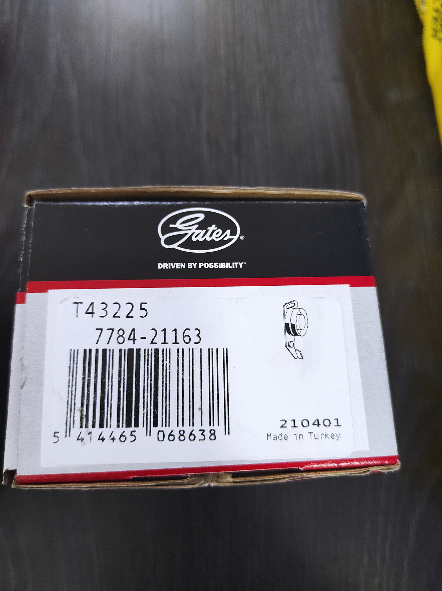

1) замена ремня ГРМ (CONTITECH CT988) + ролик натяжителя ремня ГРМ (Gates T43225).

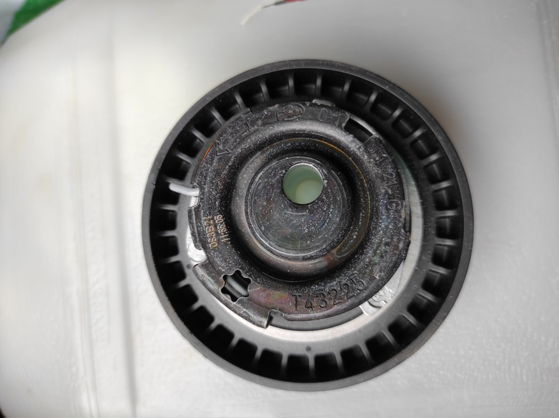

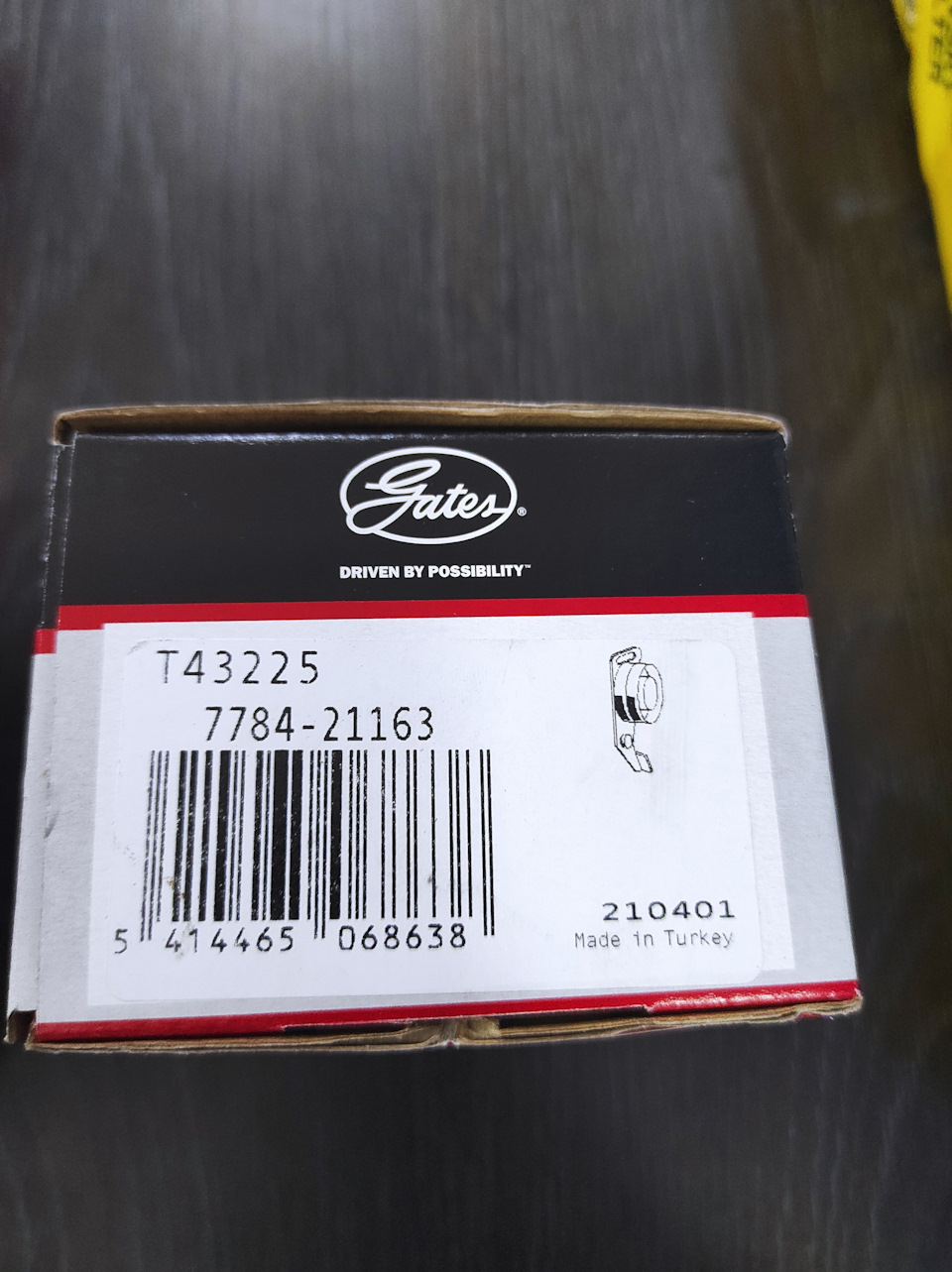

Оригинальный комплект для замены ремня ГРМ и ролика решил не брать, взял всё по отдельности детали проверенных брендов, так дешевле вышло. Запчасти покупал в экзисте и автодоке. Все мы знаем, что в оригинале идёт ролик Gates. Про тот "Gates", который я принёс, мастер сказал, что оригинальный Gates "выглядит по-другому";

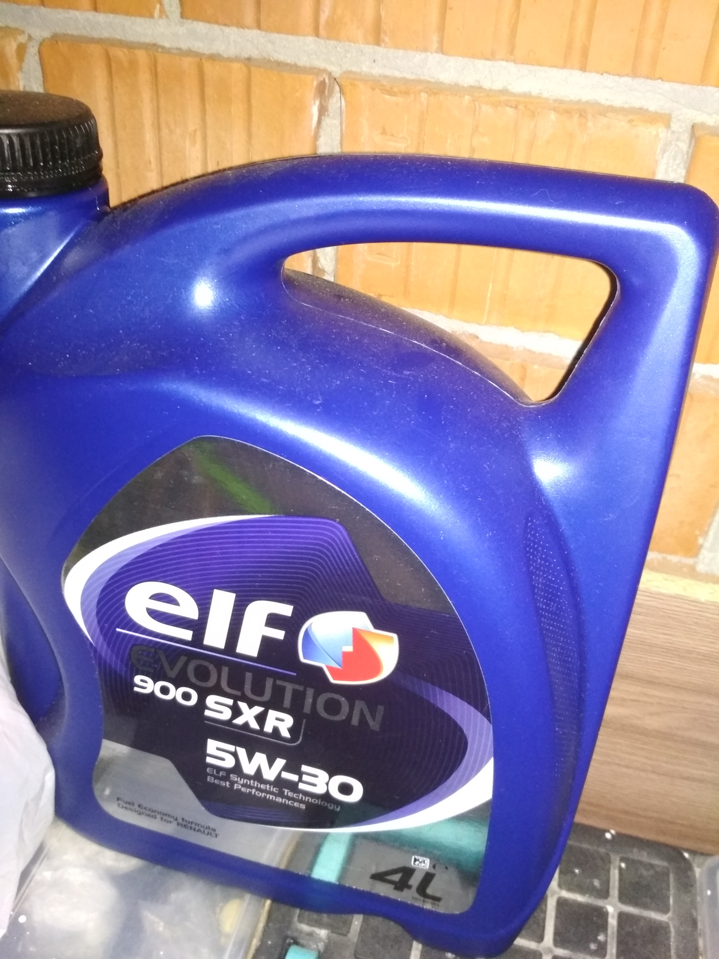

2) замена моторного масла Elf 5w30 + фильтр масляный RENAULT 7700274177;

Кто-то думает, что при таком пробеге рано менять ГРМ, но я придерживаюсь того мнения, что по регламенту это необходимо сделать.

На ролике чёрные сальники на потшипнике это китай. А коричневые это польша. Но и китайский качественный.
сейчас вспоминаю, да, на снятом заводском ролике были коричневые сальники и там вроде надпись была "made in Poland"
