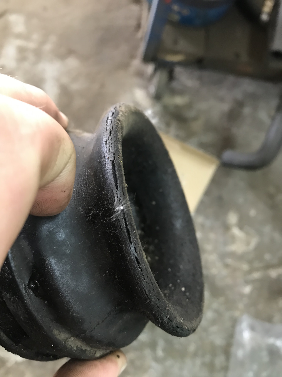

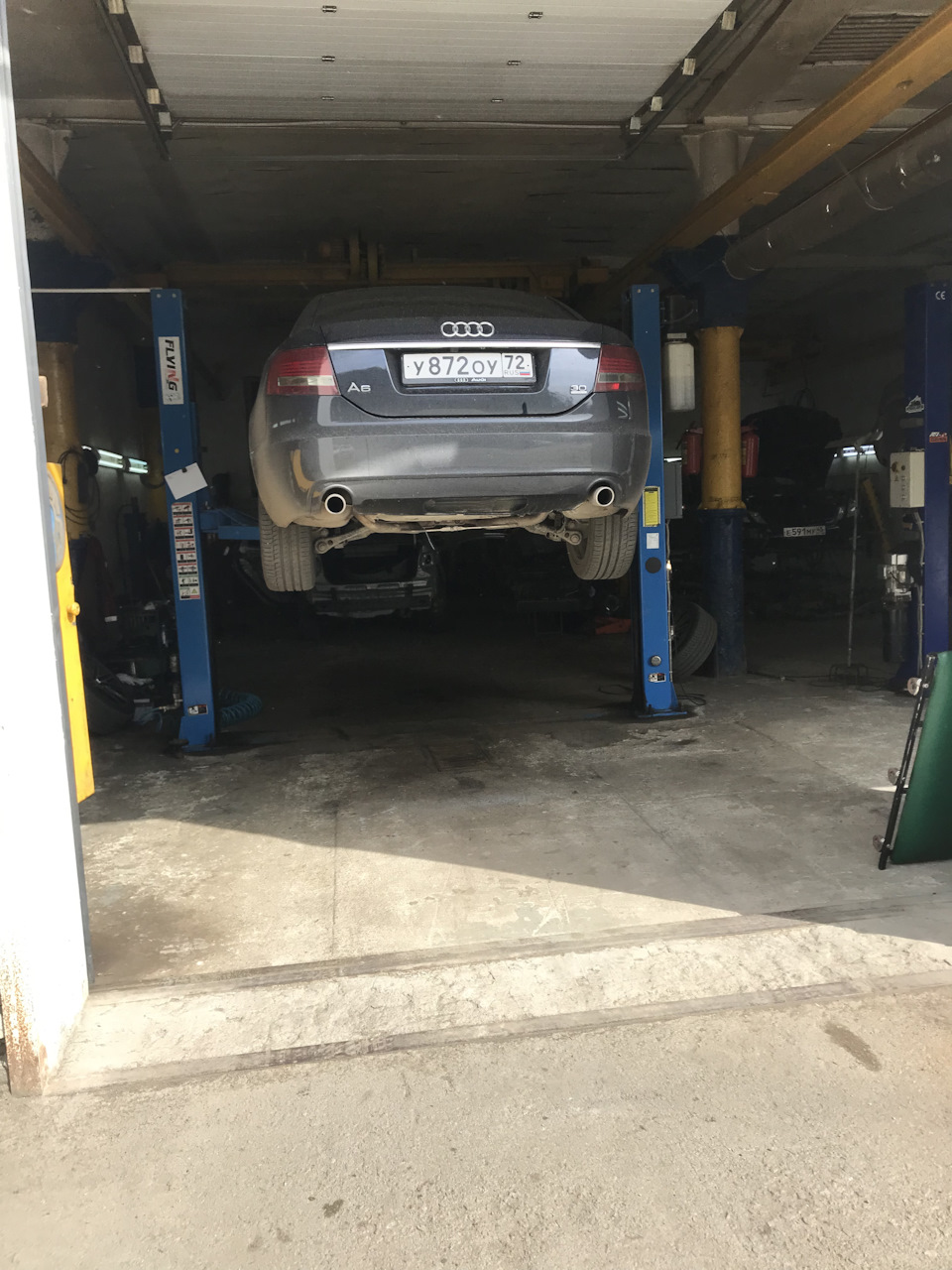

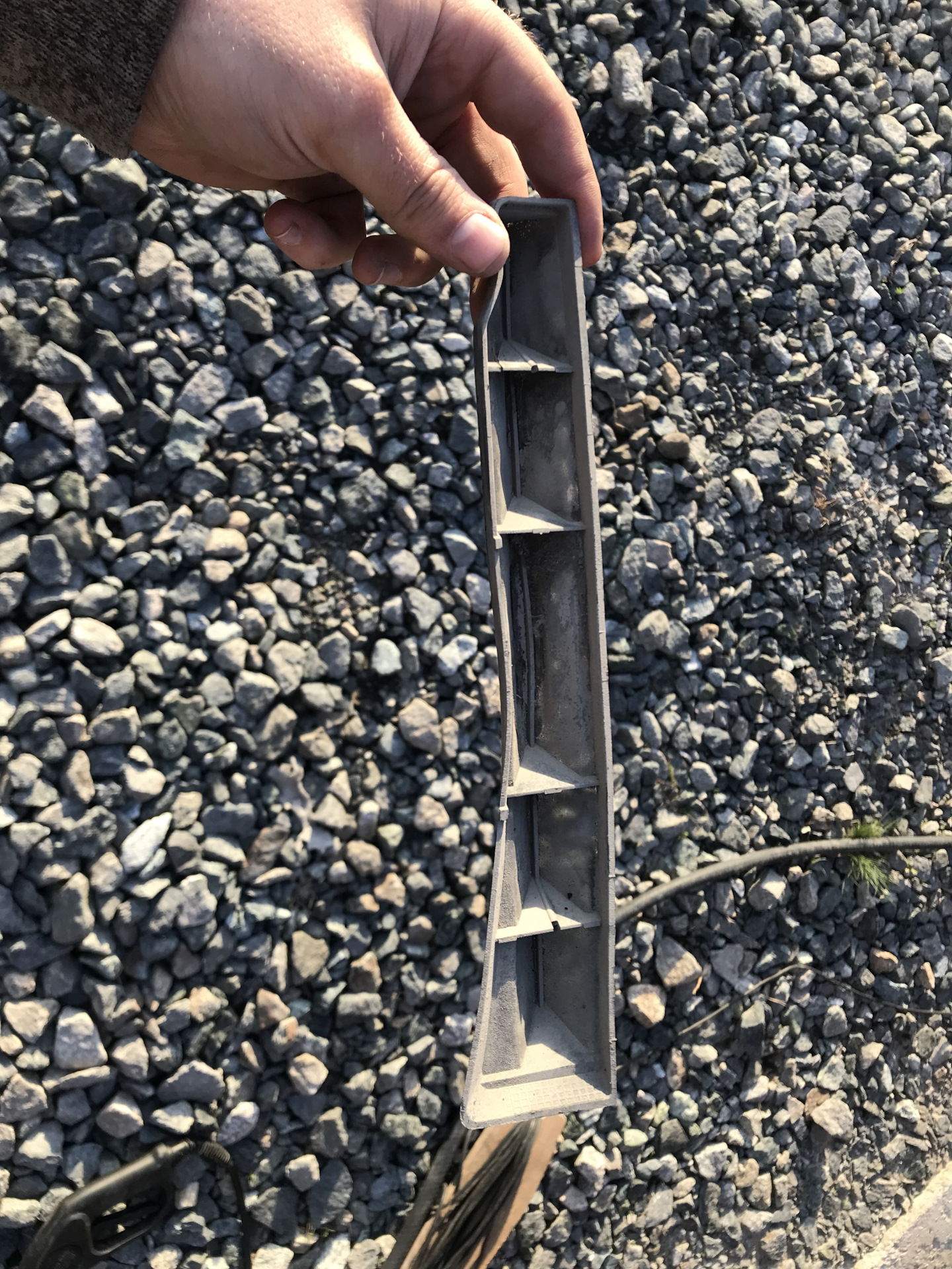

Не так давно заезжал на диагностику ходовой, в ходе осмотра посоветовали поменять передний правый верхний рычаг(прямой вообщем) так как там умерла шаровая. Передние внутренние пыльники шрусов с обоих сторон так как есть трещины и один из них уже начал рваться со стороны вала и порвался пыльник шаровой опоры нижнего переднего (прямого) рычага.

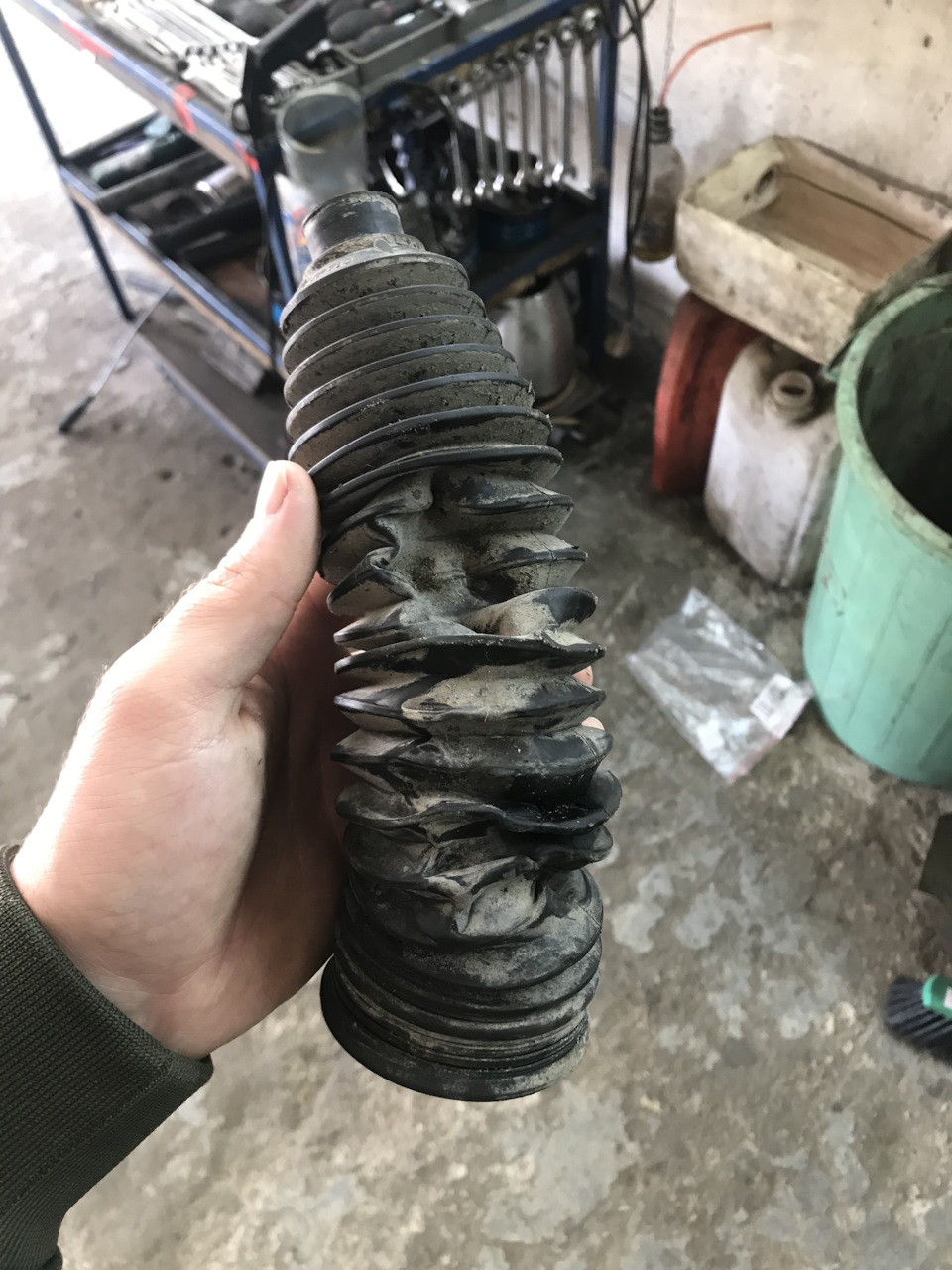

Из того что я приговорил сам (просто мне не понравилось как оно выглядело и как оказалось не зря) рычаг стойки стабилизатора правый и пыльник на рулевой рейки правый (не так давно мне её перебирали с право как раз таки стояло всё новое, как оно превратилось в это, не понятно).

Сзади сдох один из парктроников, поставил вот такой NTY EPDCAU015
Погода вроде тёплая, но ещё особо не жара, решил помыть радиаторы (предпосылок к этому никаких небыло, просто подумал что из по-любому давно их никто не мыл и был прав)
Изначально почистил щеткой от большой грязи потом мыл мойкой высокого давления, снаружи вроде было чисто, но грязи как оказывается внутри было не мало.
