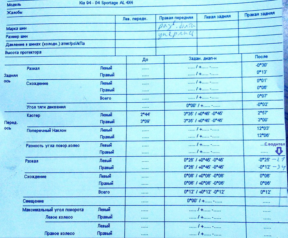

Вариант удачной регулировки.
Вариант от гуру himon-tazovod: "скрин распечатки углов развала/схождения/кастера, которые я выставил по собственным соображениям, а не по рекомендации завода изготовителя".

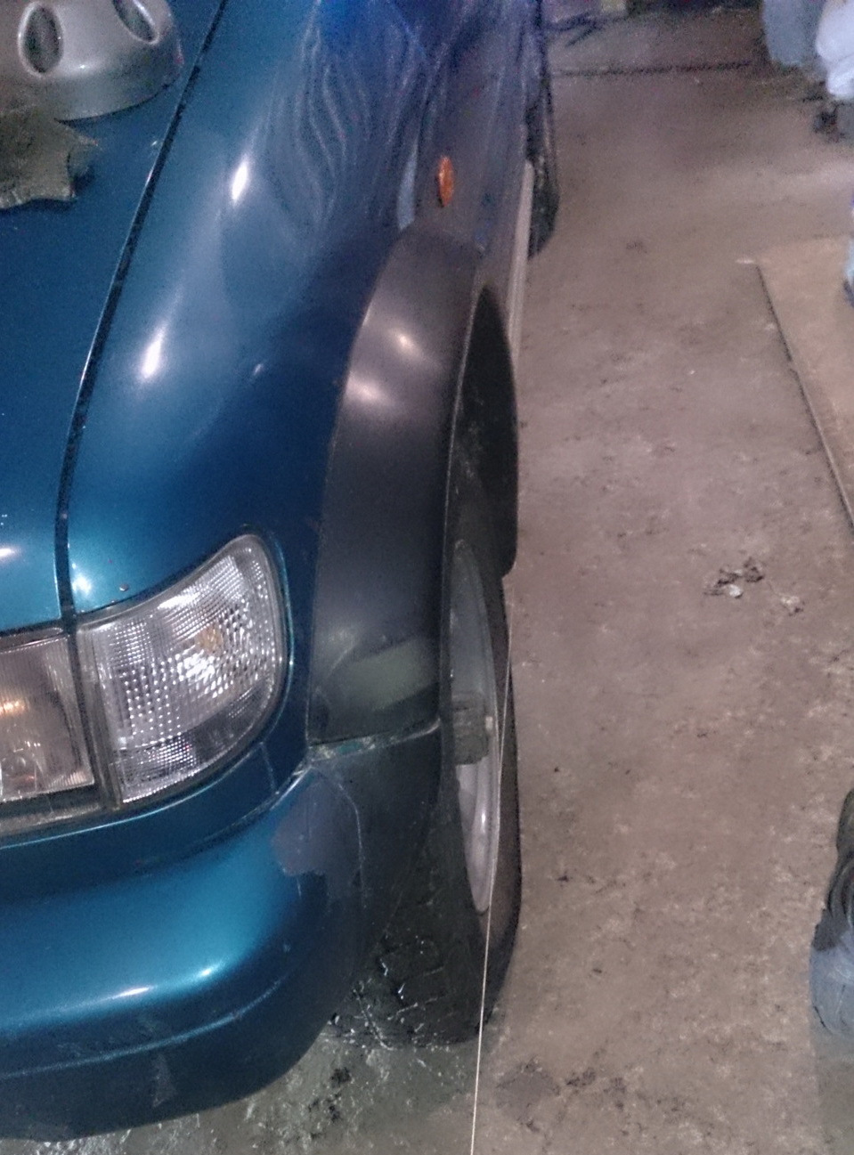

Схождение, по мануалу 2.5 ± 2.5мм на пустую. После того как выставили машину, натягиваем нитку по периметру машины по центру колес, начиная от заднего по кругу и опять до заднего.
Проверяется схождение так — крутим руль чуть влево и смотрим на переднее колесо, нитка отойдет от задней части покрышки, плавно крутим руль обратно до касания нитки, главное не переборщить, только коснулись и всё. Идем на другую сторону и смотрим, нитка должна лежать полностью на колесе, оттягиваем нитку от колеса у правой его части до момента отрыва нитки с левой стороны колеса и замечаем расстояние от нитки до колеса справа, я делал 5мм на стандартной резине.

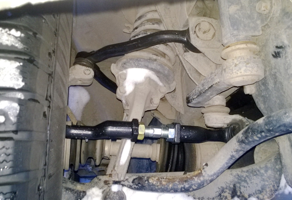

Регулируется схождение длиной рулевых тяг, гайки одна с правой другая с левой резьбой, откручиваются обычно тяжело, затягивать тоже нужно хорошо и следить за положением шаровых друг относительно друга, чтоб при затягивании их не расклинило, а был свободный ход.

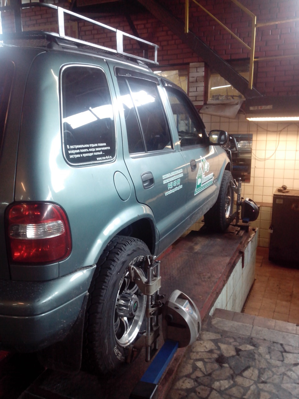

После такой предварительной регулировки можно спокойно ездить некоторое время до нормального сход-развала на стенде (или просто ездить). Из плюсов — сразу будет видно на сколько криво сделаны рычаги.

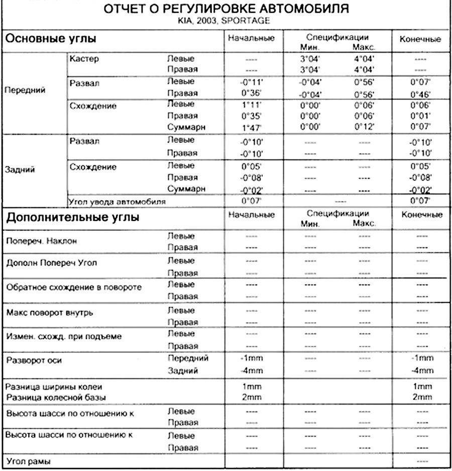

Отчёты-источники.
1. Отчёт.
2. Отчёт.
3. Отчёт.
4. Отчёт.

На последнем фото, где надпись места регулировок, неправильно стоят рулевые тяги

На последней фотке что за расширители арок?))) Просто озадачился сейчас, собираю материал)
