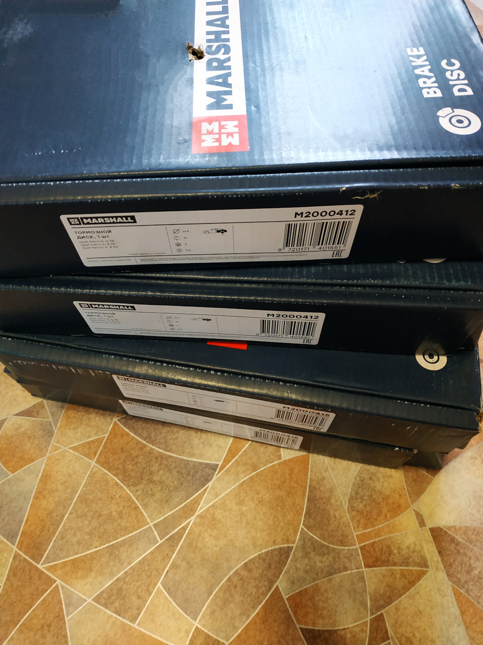

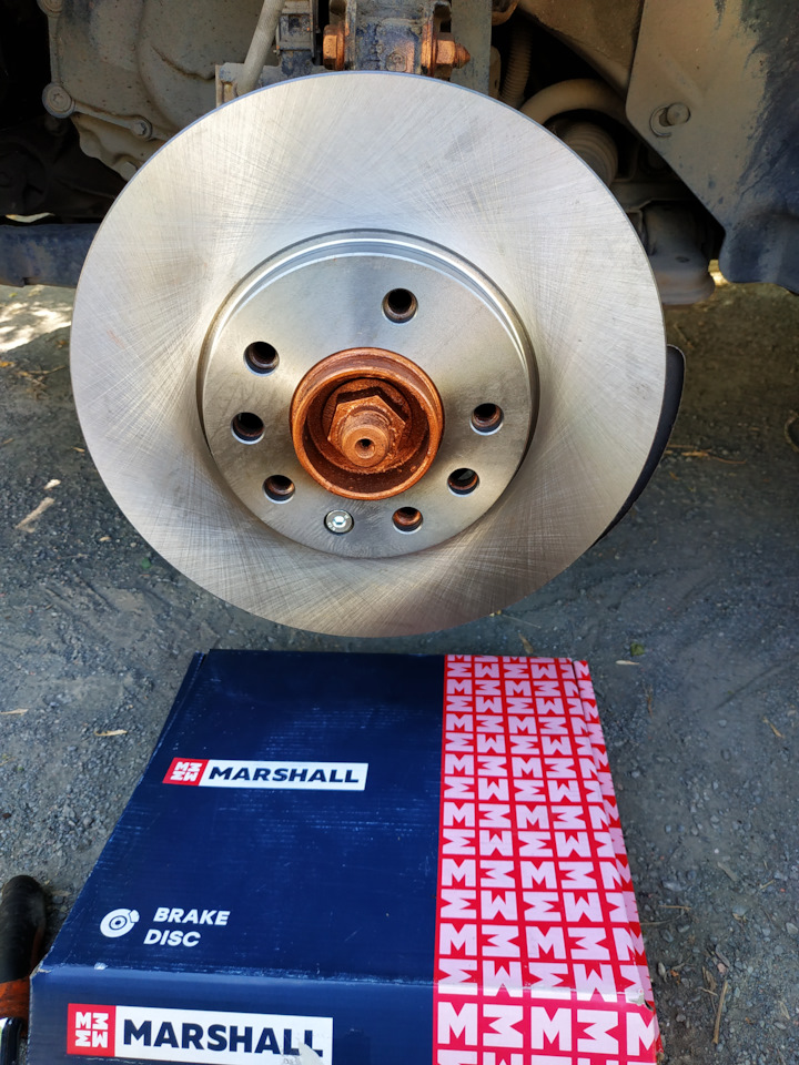

Итак начнём диски я заказал MARSHALL 👍 (спасибо всем кто советовал в прошлой записи), почему именно их, да потому что отзывы хорошие и цена достойная, на вид и ощупь качество приличное, крепёжные винты идут в комплекте. Диски слегка обработаны маслом, видимо от воздействия внешней среды при хранении и транспортировки.
Ради интереса взвесил, вес всех 4 дисков 24 кг. Судя по отзывам, думаю я сделал правильный выбор. Пришли диски, как раз, как начались дожди, поэтому замена тормозилок отложилась до налаживания погоды.
#Что нашёл о компании – это то, что компания была создана в 2006 году, свою деятельность начала с производства запчастей подвески для коммерческого транспорта DAF, Scania, Volvo, MAN, Mercedes, Iveco, Renault, прицепов и полуприцепов. Сегодня ассортимент продукции MARSHALL представлен линейкой запчастей для легковых и грузовых автомобилей и прицепов европейских, азиатских, американских марок.
Продукция MARSHALL спроектирована и произведена на современном оборудовании в Турции, Испании, Малайзии, Китае с расчётом на суровые условия эксплуатации, что позволило Marshall занять и удерживать хорошие позиции на рынке запчастей для коммерческого транспорта на протяжении многих лет.

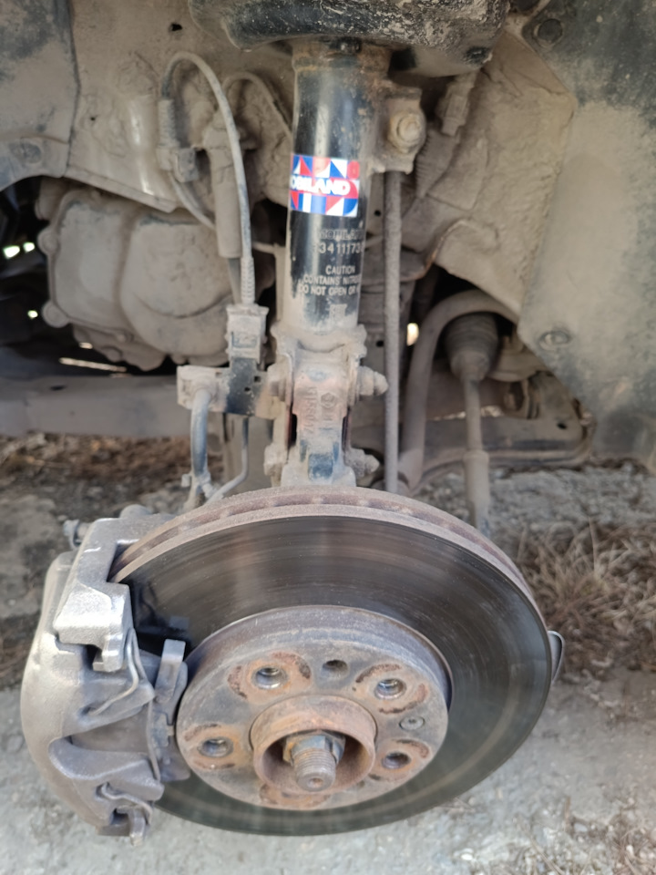

Диски решил заменить, так как уже сильно они подгнили в центральной части и похоже баланс потерялся.

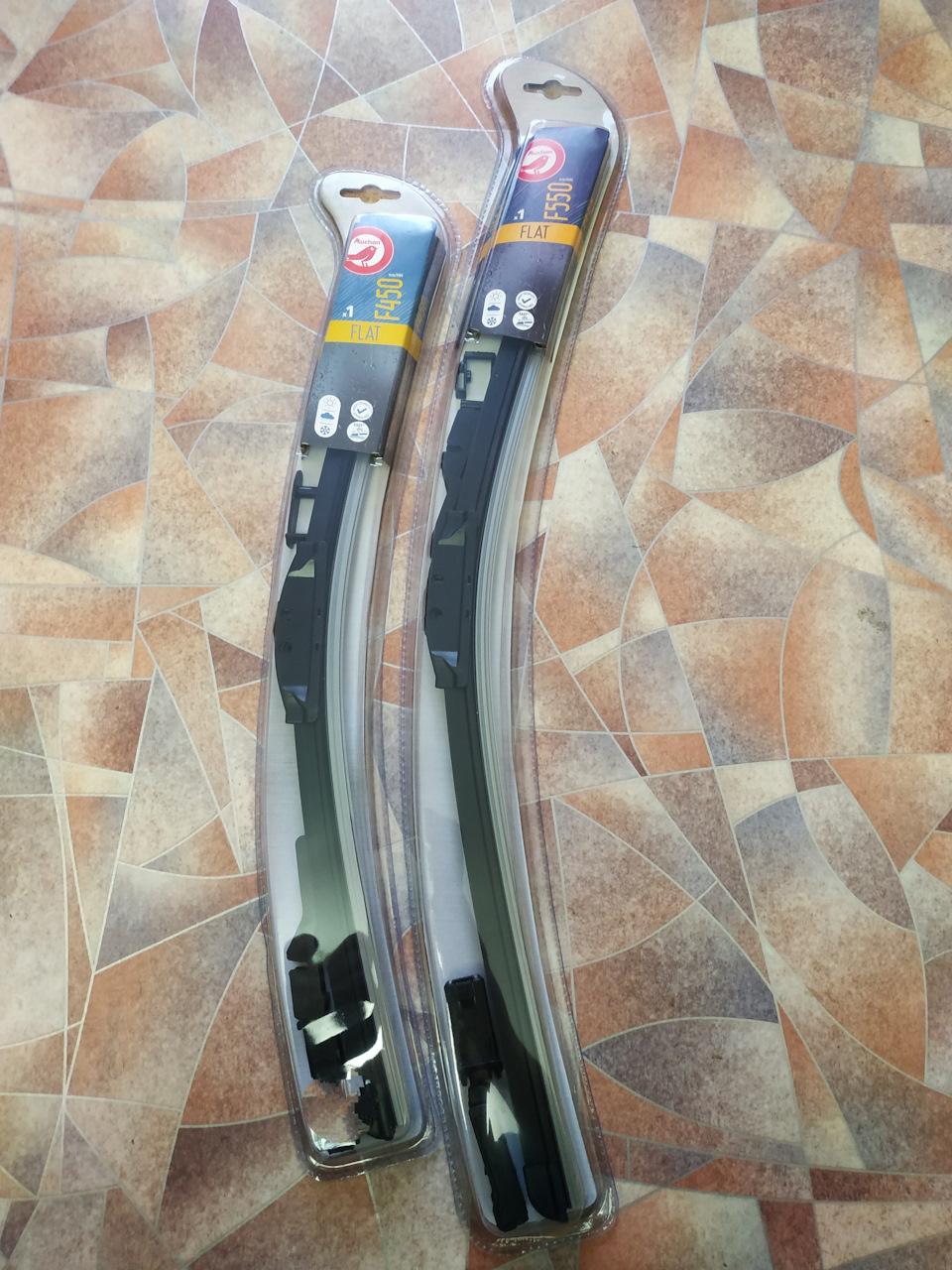

Купил щетки в Ашане, думал так себе, а оказались очень даже ничего, погода позволила их проверить по полной, не скрипят и не полосят, трут отлично, стекло чистое.

1) Диск тормозной передний М2000415, стоимость – 1972 рубля и того 3945 за оба;
2) Диск тормозной задний М2000412, стоимость – 1757 рублей и того 3512 за оба;

7) Щетки стеклоочистителя 498 рублей за пару, переходники идут в комплекте.

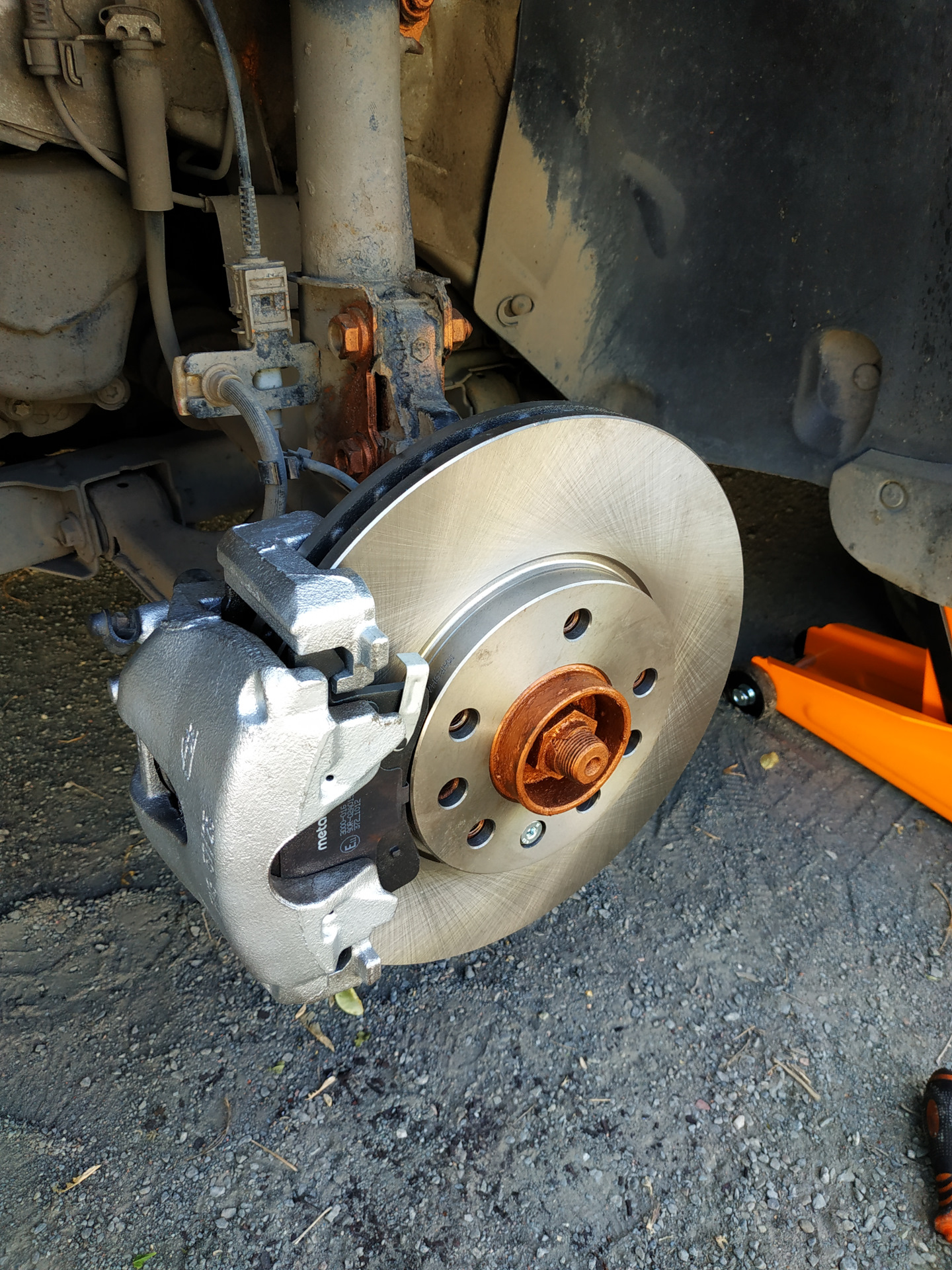

Замену тормозов буду производить сам, как погода позволит, по опыту использования дисков отпишусь по факту.

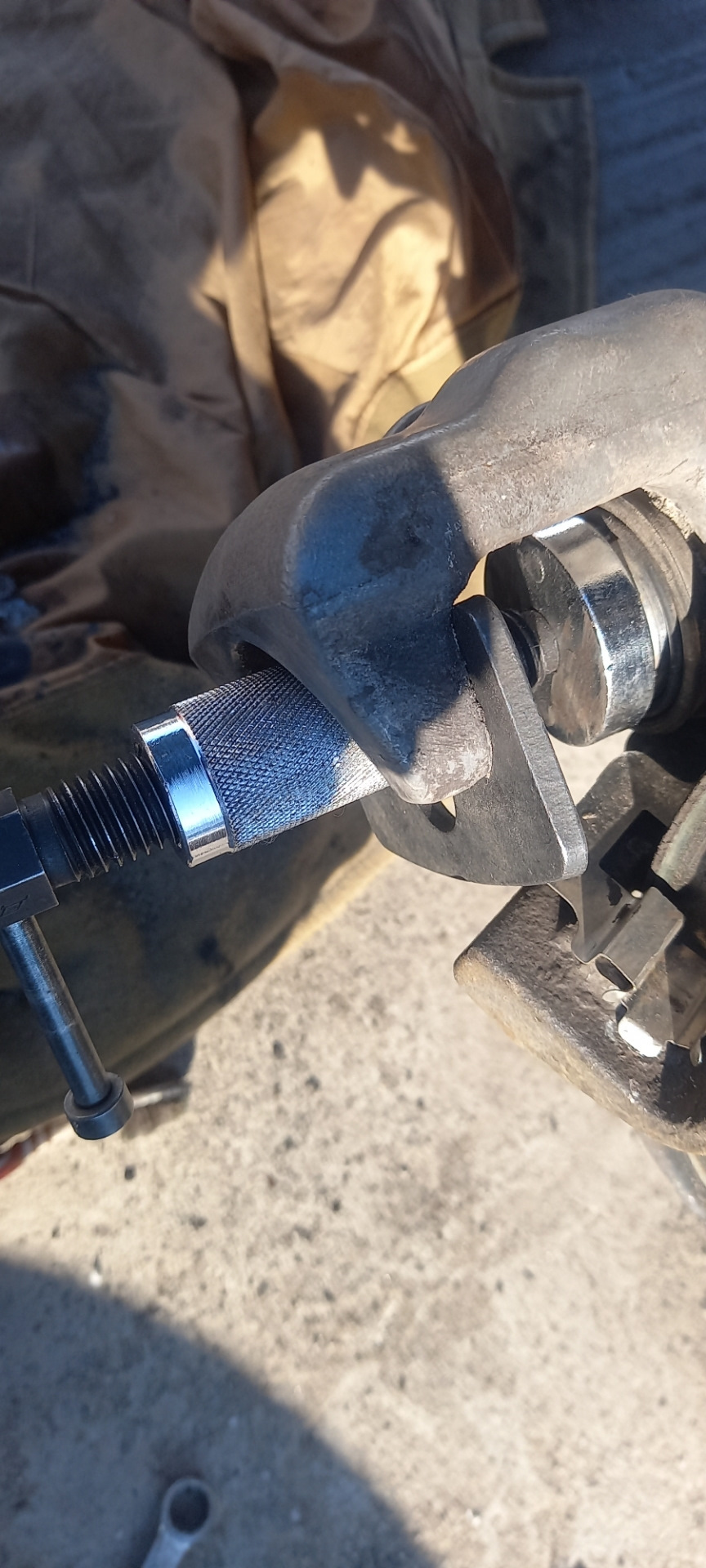

Есть вопрос по инструменту по вдавливанию задних поршней, кто подскажет какой диаметр нужен, есть ключ с двумя насадками 22 и 32 мм (автодело и форс), а есть набор немного подороже, где их уже около 7 и разные диаметром?

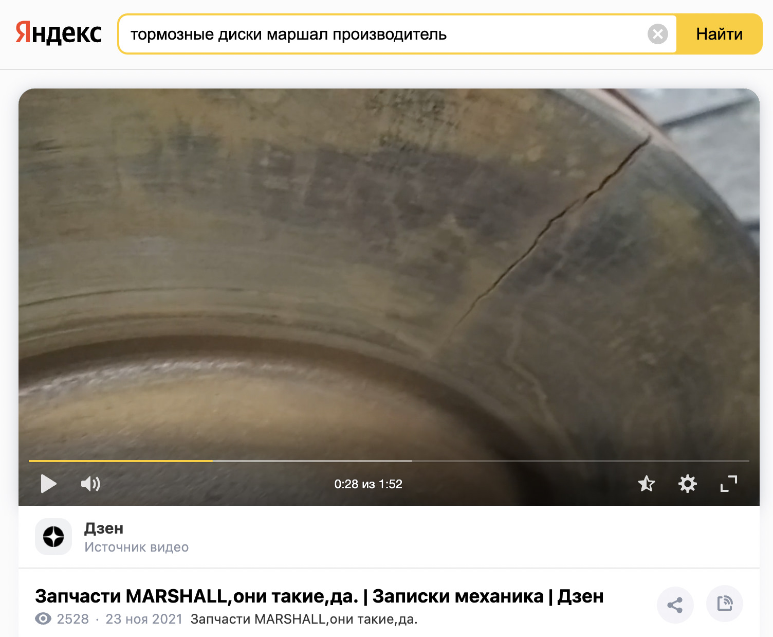

Китайские тормозные диски/колодки Маршалл — очень плохого качества. Это просто дичь! Если любите себя — купите что-либо другое. Нельзя экономить на своей безопасности.
10 секунд на поиск в Яндексе — и вы офигеете. Вы сразу увидите, что это диски — реальное фуфло! Первая же ссылка в Яндексе на видео (посмотрите и офигеете) — yandex.ru/video/preview/6015125168300284382.
Вот ещё отзывы на Драйве — www.drive2.ru/l/648105205920970071/ (выкинуты на помойку)
Голландская компания? — Смешно ))) Контактные данные их домена (marshall-parts.com) — почему-то телефон в Питере (код 812) — тупые "голландцы", да? Зачем то свой самый главный сайт "голландской" компании зарегистрировали на питерский телефонный номер. ))) По номеру пробивается ООО "ГК Корона Авто" (Санкт-Петербург), (они же импортеры всякого дешевого ширпотреба на авто из Китая)… Адрес производителя дисков (на их сайте) — Amsterdam at Herengracht 458, 1017, ca. Вбиваешь адрес "производителя" в Гугл — обычный жилой дом по этому адресу, можешь фото посмотреть ))) Вывод — Нидерландами там и не пахнет. Ушлые питерские коммерсанты из " ООО Корона Авто, " придумали "якобы голландский бренд" (в надежде на тупых россиян) а по сути поставляют в РФ самое дешевое китайское фуфло и рассказывают сказку о многолетней голландской компании с историей ))) Дурят всех ) И это грустно…
Спасибо, что беспокоитесь, но всё отлично работает, крутится, вертится и прекрасно тормозит, мало конечно 12 тысяч км, но всё же, все вот эти отзывы фуфло, не забывайте о конкуренции все и так знают, что это Китай 🤷
Обман начинается с малого. Они сразу врут, что мол это Маршалл — это "голландская компания". И так как в РФ много людей с низким уровнем образования — то большая часть людей им верит и покупает их продукцию. А по факту это самый дешевый Китай с разным уровнем качества (возможно он прыгает от партии к партии). А ведь есть и пострадавшие люди от их вранья!

я колодки утапливал пальцами)) а вот ту смазку что вы хотите использовать я бы не советовал) резинки на направлющих штырях разбухают! пришлось менять! берите смазку трв

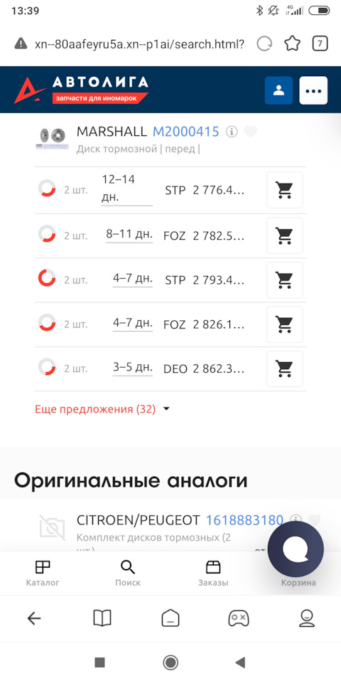

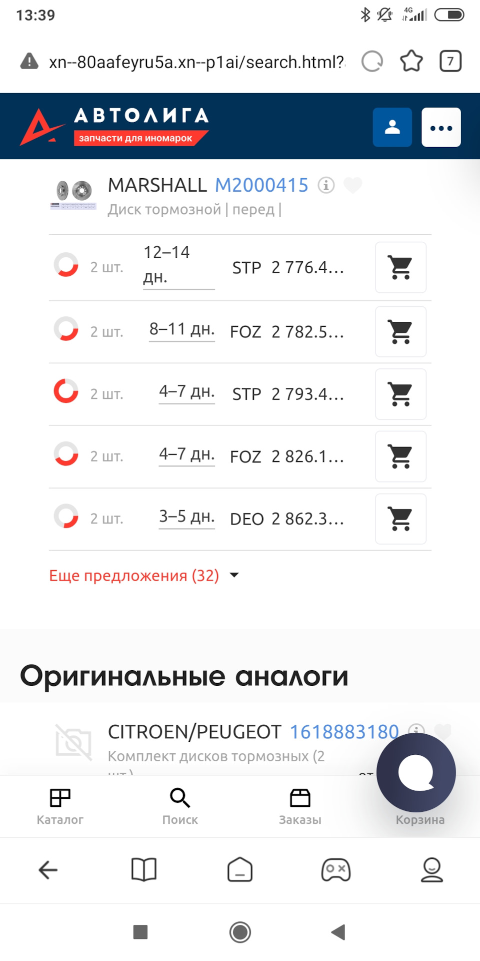

Приветствую! А диск по артикулу М2000415 идет как 1 шт. или парой? А то у меня за 3 200 1 шт. показывает. Если же парой, то 6 400 — это очень много!
Ха, а всё похоже цены взлетели у меня тоже 2800 за единицу уже, всего 5 дней назад заказывал охереть
autodoc, auto3n, zzap, zap-mag
много где так
Вовремя я успел заказать
dmgm
много где так
А вот задние на том же уровне остались
мдэ. miles что ли взять
Кстати тоже не плохо себя показали я брал колодки прилично себя ведут

Я когда колодки прошлый раз менял спереди, то открутил крышку расширительноно бачка тормозной жидкости. Утопил легко поршни руками, ну немного приложил усилие.
А сзади, да, приспособа нужна.
Я ее всегда откручиваю, когда поршни вдавливаешь она туда поднимается.

Сам сделал?
Да, делов на 5 минут
Из чего?
Обычная головка вроде на 22 точно уже не помню
Всё понял, спасибо!
У меня бж где то есть, головку подбирал по размеру и болгаркой резал идеально подошло
Либо как выше ключом от болгарки но я ещё не пробовал

Набор для поршней брал себе АвтоDело 40401 (www.drive2.ru/l/590754679416187213/), максимально универсален. правда год назад он стоил 800, сейчас 1200. все равно за одни раз окупит замену в сервисе.
с другом несколько лет назад брали такой же, машины сменили с тех пор — набор не потерял актуальность
Да 1200 на авторынке стоит
Приветствую, по задним суппортам, они вкручиваются
Приветствую, я знаю поэтому и спросил про инструмент, расстояние может быть разное между отверстиями на поршне
Ключом от болгарки вкручивал)
Видал у кого-то, а как прижимал его, чем?
Не понимаю вопроса. Просто вкручиваешь и все
Ну это понятно, чем давить просто он не выкрутится, нужно с усилием вкручивать
Крышку на бочке открутил и начал вкручивал, особого усили не прилогал. Тормозуха немного выльется
А я в прошлый раз круглозубцами крутил, оху…это делать, вот и задался вопросом об инструменте
Крышку открывал на бочке с тормозухой?
Честно, не помню 😁
Возможно поэтому было тяжело крутить
Похоже на то, спасибо 🤝
Не за что, в ремкомплект пыльники есть на поршень?
Да из-за них и взял у меня на задних они скручены
С ценами беда. 3 года назад колодки и диски ставил trw на эту же сумму. Сейчас цена наверное космос.
При чем, как доллар не падает, цены падать и не собираются
Передний диск М2000415 стоил в 2021 году 1660. Куда ж падать ещё. Отличная цена мне кажется.
