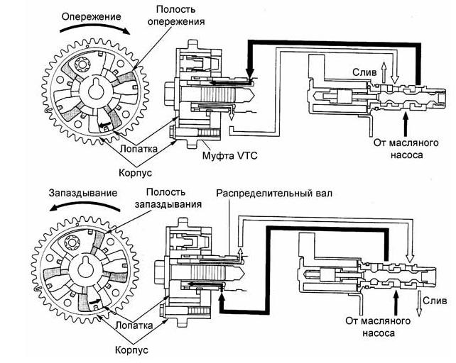

Всем привет! Выскочила вот такая гирлянда. Сканер показал ошибку Р1009. На поведение машины вообще никак не повлияло, но очень не приятно. Я так понял, что основная причина в клапане VTEC. Если честно до конца не разобрался. Может, кто сможет рассказать какой клапан и за что отвечает, так как их два. За ранее благодарю!
Комментарии 7
Здесь ошибка не по VTEC, а по VTC.
Это разные системы.
Самое простое — забита сетка, что на ГБЦ за насосом ГУР.
Самое хреновое — вытянулась цепь.
Лучше не затягивать.
Клапан. что этой системой рулит. находится в лобовине двигла.
Ок, спасибо. Про хреновое думать не буду, прошлый владелец менял цепь, сказал что поставил всё оригинал. Начну с сеток

А принцип работы этих клапанов не знаешь?
А что за клапан стоит ближе к салону?
Сзади головы?
Это система VTEC.
Разница между ними та, что
VTEC управляет величиной подъема впускных клапанов,
а VTC временем открытия впускных клапанов
Спасибо
