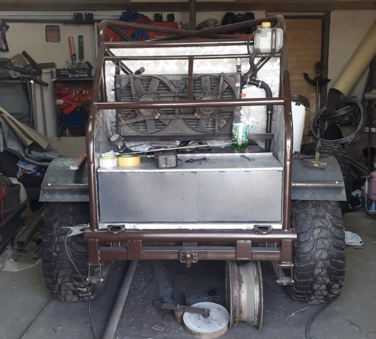

— переварили раму в районе крыши, подняли !
— сделали экспедиционный багажник на крышу
— сделали защиту картера ДВС
— установили свет LED балка

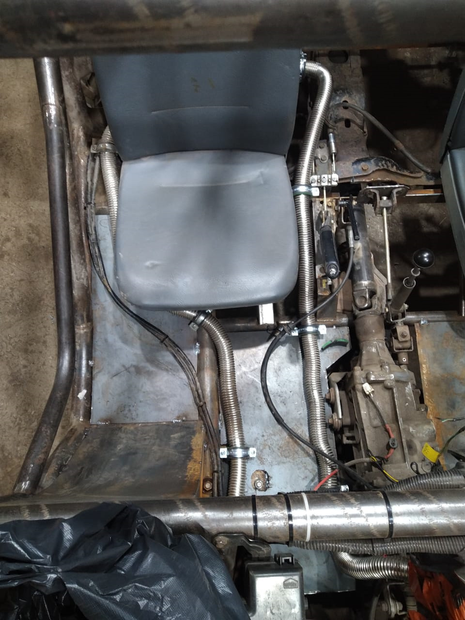

— перенесли кулису кпп

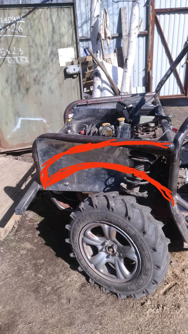

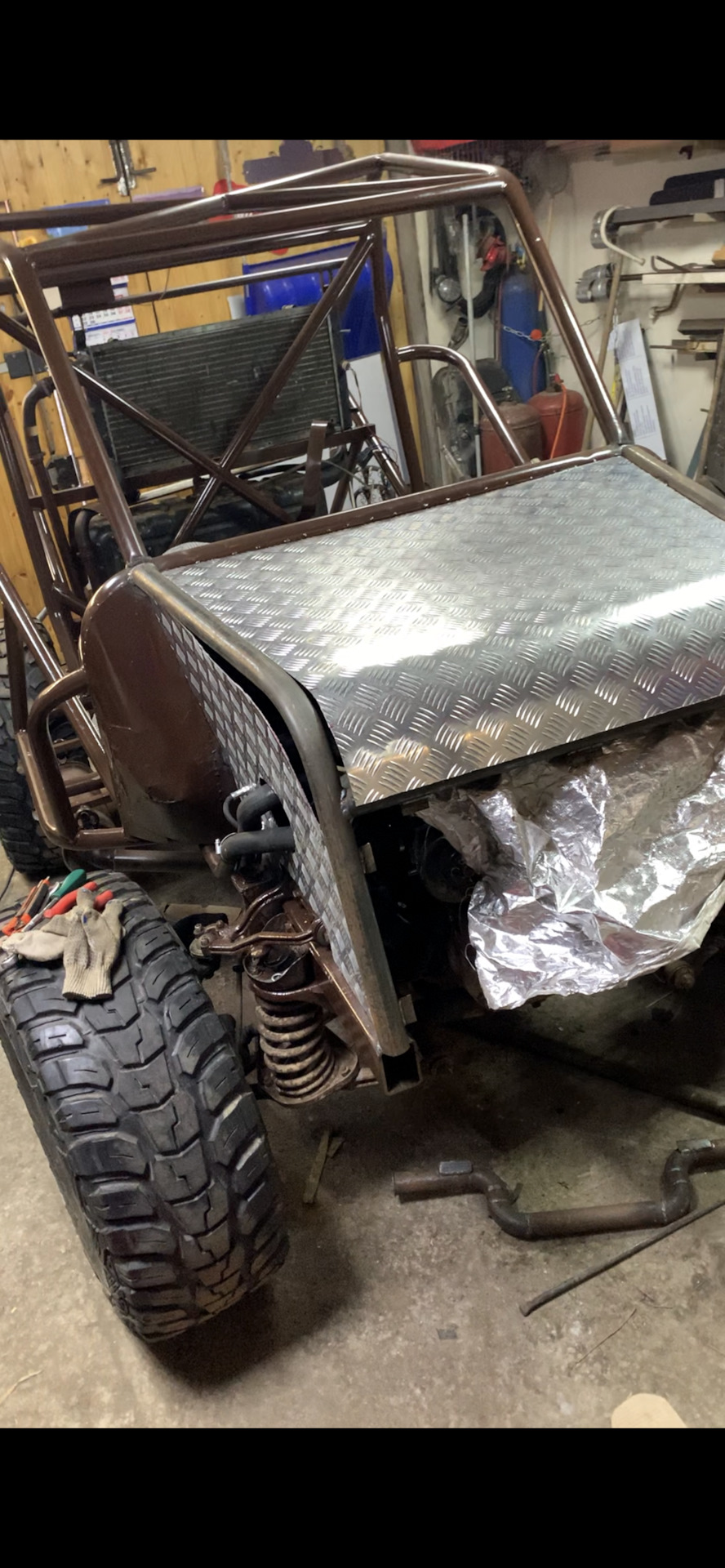

— сделали защиту арок, зашили листами металла от грязи и камней
— сделали защиту моторного щита частично
— приобрели / поставили кнопки запуска, размыкатель массы, кнопки света
— установили фаркоп
— установили нормальную заливную горловину топлива
— сделали зеркало заднего вида ( иногда прохватываю по дорогам общего пользования )))
Возможно что-то конечно упустил, но главное вроде описал .
Катаемся не часто, но в общей сложности сотню — полторы км уже накатали, все работает штатно, никаких вопросов не возникает ) Полет продолжаем ))

От чего у тебя сидушки?
Мы с братом жены делаем на компонентах от нивы.

Лист такой хотел тоже купить… Но цена убила)))
Мы в гаражах по дешевке купили)
А ещё покупали б/у лист, на днище и другие скрытые места вообще за копейки. А так цена на такой лист сумасшедшая)

Эх.алюмишку бы лист вместо металла листов, так намного легче.
подкрылки моторного щита "люмишка" 2 или 3 мм не помню точно (чисто от грязи), а вот арки колес где ноги водителя и пассажира там чернуха 2 мм (уже силовой функционал), люмишка там будет слишком хлипкая, любой нормальный камень при тапке в пол и вывернутом руле и камень летит в люмишку )) ну а дальше дело времени
