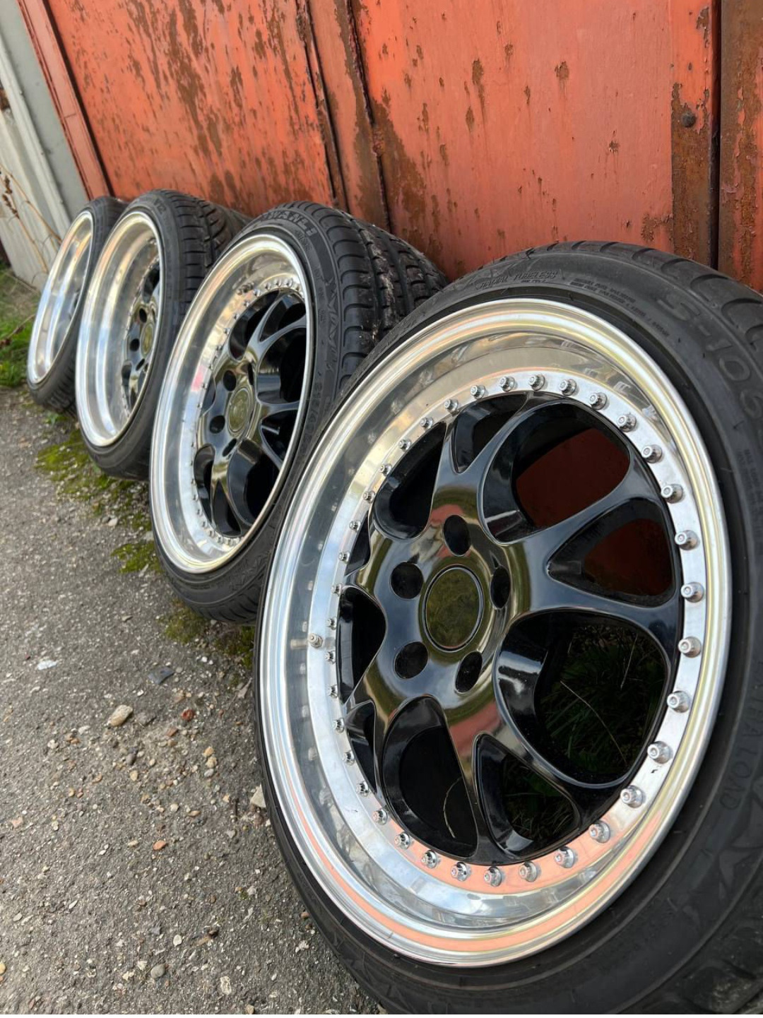

Итак, на прошлых выходных прикрутил новые полочки и сегодня обул резину. В общем расклад сейчас такой.
Зад 17 10j 225 35 Yokohama S.drive AS01
Вес заднего чуда составил 19кг.
Перед 17 9.5j 215 35 Hankook Ventus S1 evo k107
Вес переднего чуда 17.6кг
Почему обул б/у Хэнкук, а не новую Яку? Потому что в прошлом году был печальный опыт с новой резиной, из-за хреново выставленного схождения и немного не правильно собранной стойки сожрало резину в ноль. И 250$ за сезон улетело в урну. Сейчас собираю новые стойки и пока не убежусь в том, что всё правильно работает и выставлено как положено, буду катать на ней.
Теперь небольшой анализ высоты колёс. 225 35 села на 10ку не совсем так как хотелось. Видимо это из-за того что именно эта марка с этой моделью является в какой-то степени большемером. 215 35 растянулась на 9.5 более симпатично. И по сути я получил то, что и хотел.
Далее разница стретча и общая высота колёс. Как видно, 225 на 10ке растянулась чуть меньше чем 215 на 9.5
Ну и разница в высоте. Она составила примерно 1.5см. Глубина протектора 225(новой) 7.5мм, а 215(б/у) 4.5мм. Т.е. реальная разница при новом протекторе на 215 35 составит примерно 7-9 мм. По сути мне это и надо, т.к. задняя арка глубже чем передняя и сзади нужно более крупное колесо, чтоб выровнять машину по порогу.
Ну и на самый конец расскажу про обувание. Внутренний обод у меня не ровный, а трапециевидный. Т.е. грамотно надо обувать резину только через полку. Через инер нельзя, т.к. порвете резину. И всё как не странно наделось без всяких бустеров и предварительной растяжки резины. Давление будет 2.8 бар
Всем добра и счастья в жизни.

Ну у тебя здесь другая резина 215/35 а не 225/35
Тут 215 35 на 9.5j и 225 35 на 10j

Спереди вроде чуть больше стрейч или мне так кажется…
Всё написано выше. Тебе не кажется.

Я вот до сих пор не знал (т.к. в общем то и не интересовался) на каком давлении приходится ездить с этими "домиками" )
2.8 это ж коловенные они какие.
Это я так понимаю, необходимсоть и всем приходится ездить на таком давлении, да?
Можно и 2.5, но есть вероятность того, что на наших дорогах диски быстро закончатся. Некоторые и на 3ке ездят. И это не из-за натяга, а скорее чтоб сохранить диски.
Зубодробилка млин )
Ко всему привыкаешь. :)

У меня тоже 215/35 спереди маломерка и получилась изолента по сравнению с задом
Ну что поделать, мне конструктивно нужно сзади больше колесо.

А сколько резина весила отдельно не мерял?
Не, не взвешивал. Диски киллограм по 9-10 весят, не больше. По каталогам можешь поискать вес резины.

Я тоже так считаю, конечно немного не совсем то что хотелось получил сзади, но и так тоже не плохо.
сзади высоко?
Высокова-то и резина растянулась немного меньше чем спереди.
