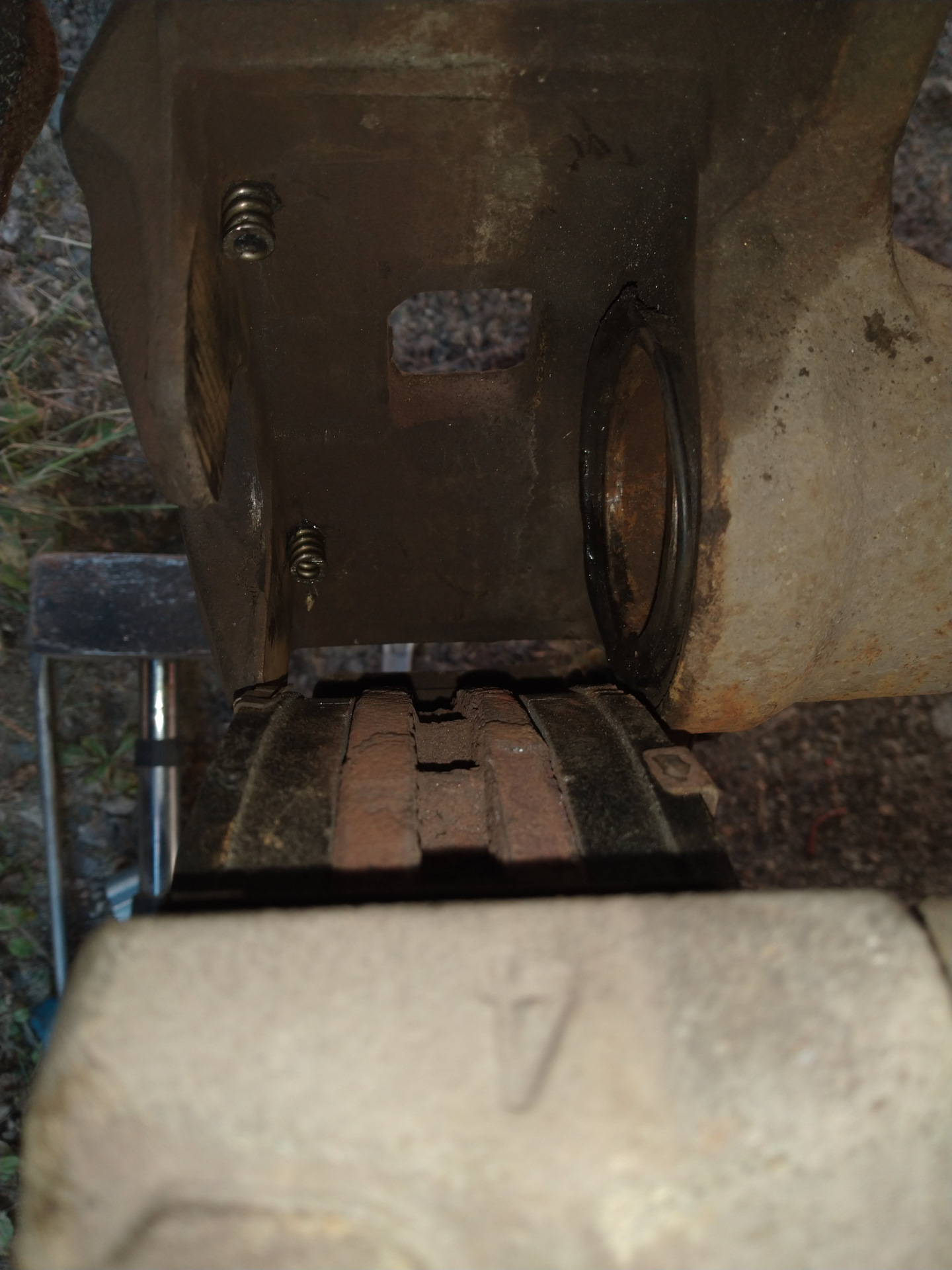

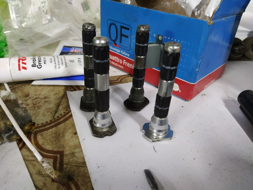

Для себя я вывел 3 способа борьбы с гремящими суппортами. Все весьма недорогие и 100% рабочие.
Расположил их по возрастанию эффекта. Если вам не помог 1й способ, и только немного 2й способ, то третий абсолютно точно избавит от стука суппортов.

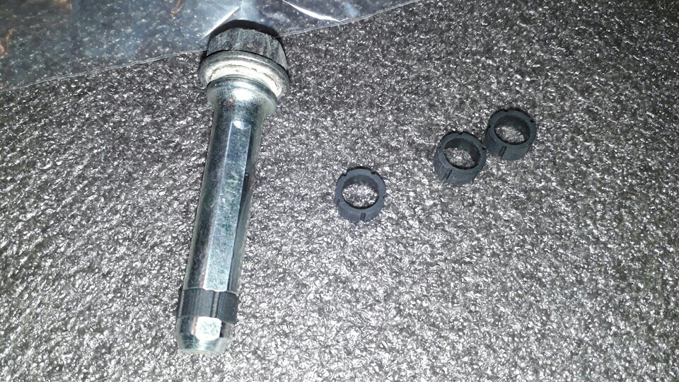

1. Меняем нижний гладкий палец суппорта на такой же, как верхний — с проточкой под резиновый манжет. Размеры абсолютно идентичны. Номер пальца под манжетку 47715-50010, манжетка 47769-50010.
Дополнительно можно профрезеровать еще один паз под второй резиновый манжет на обоих и тогда резинок будет уже по 2 шт на каждом пальце. Смазка для суппортов неплохо себя зарекомендовавшая TRW PFG110
Способ помогает при начальных стадиях износа и слабом стуке.

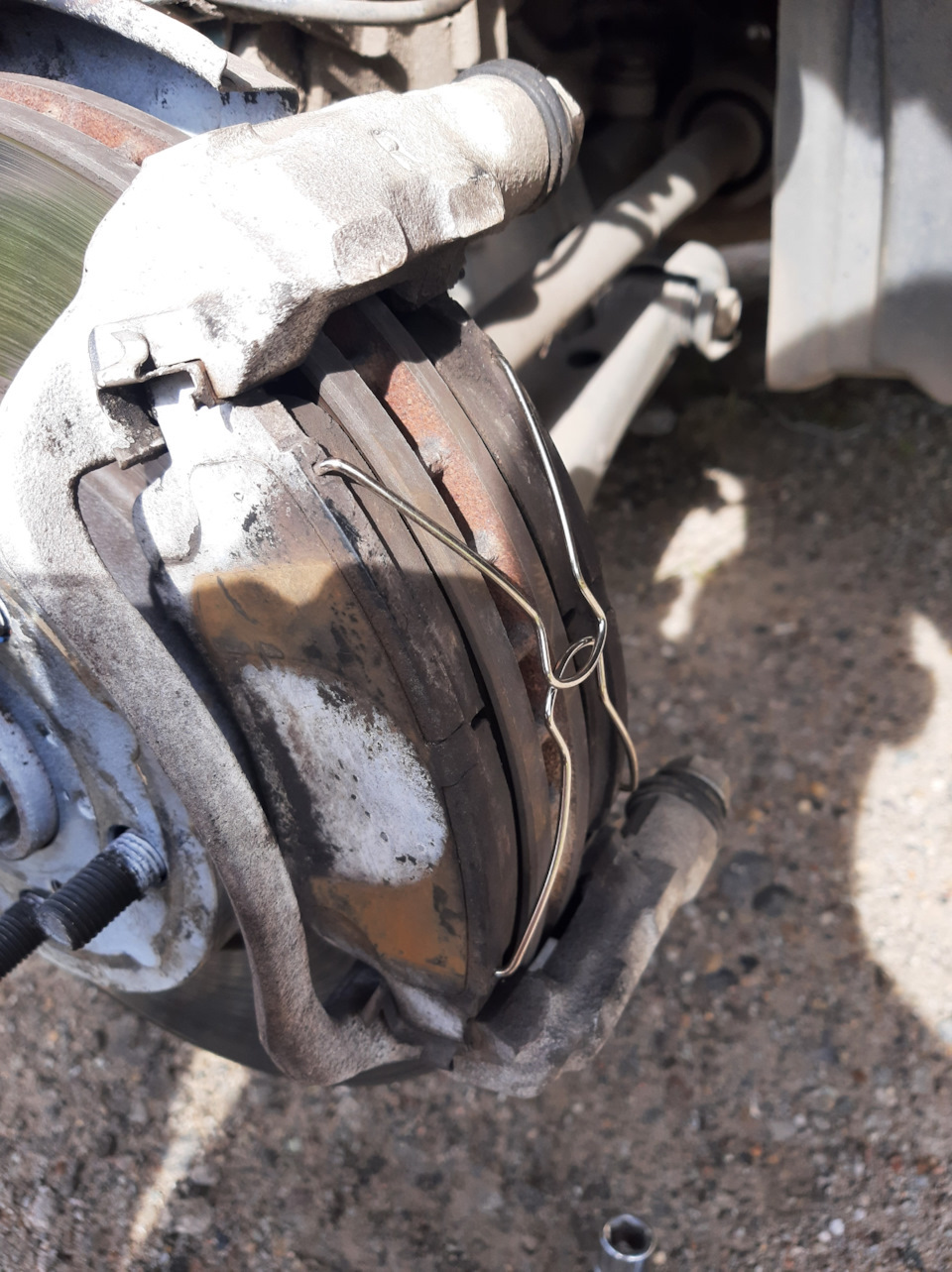

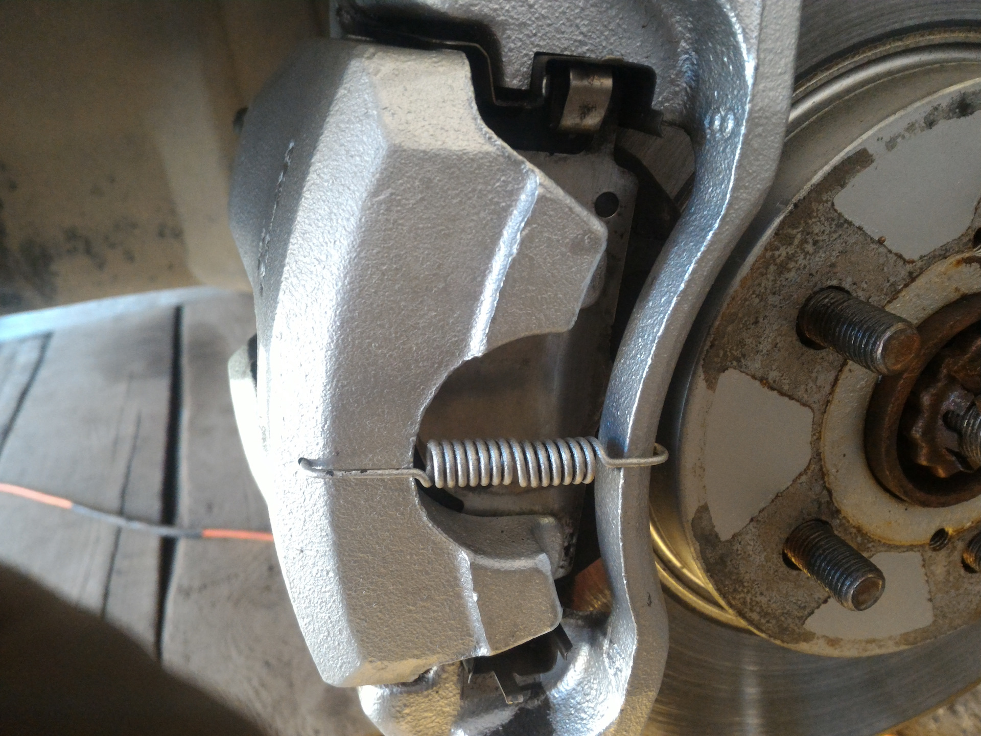

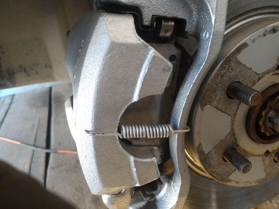

2. Сверлим 2 отверстия в суппорте и скобе. Берем 2 пружинки от тормозов Оки, немного перегибаем один край и устанавливаем с натягом в отверстия. В итоге суппорт натягивается пружинкой к центру ступицы.
Способ помогает при средних износах и стуках суппорта.

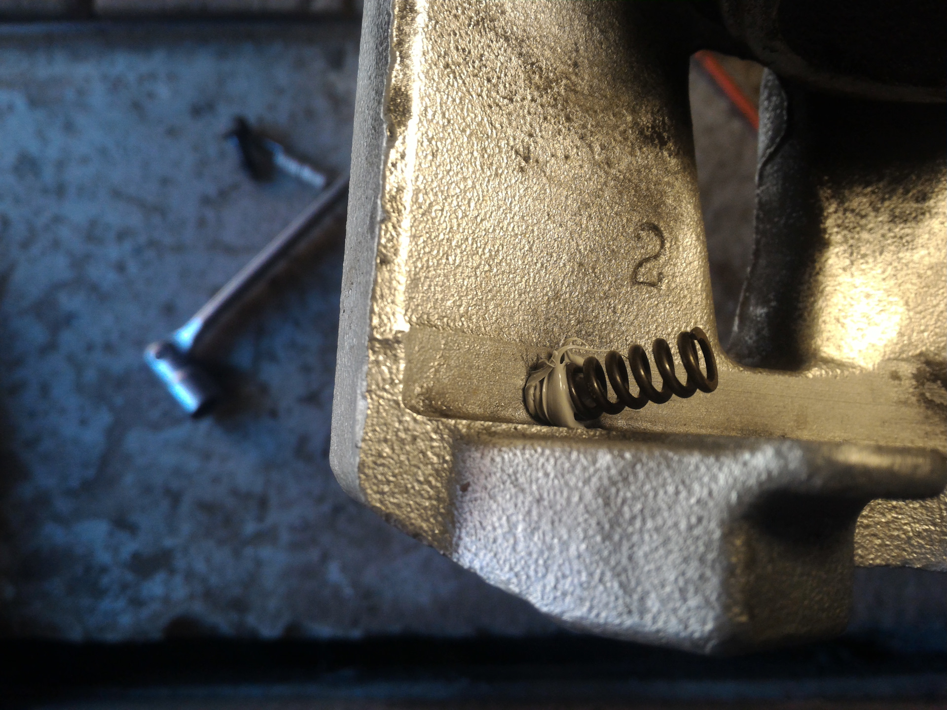

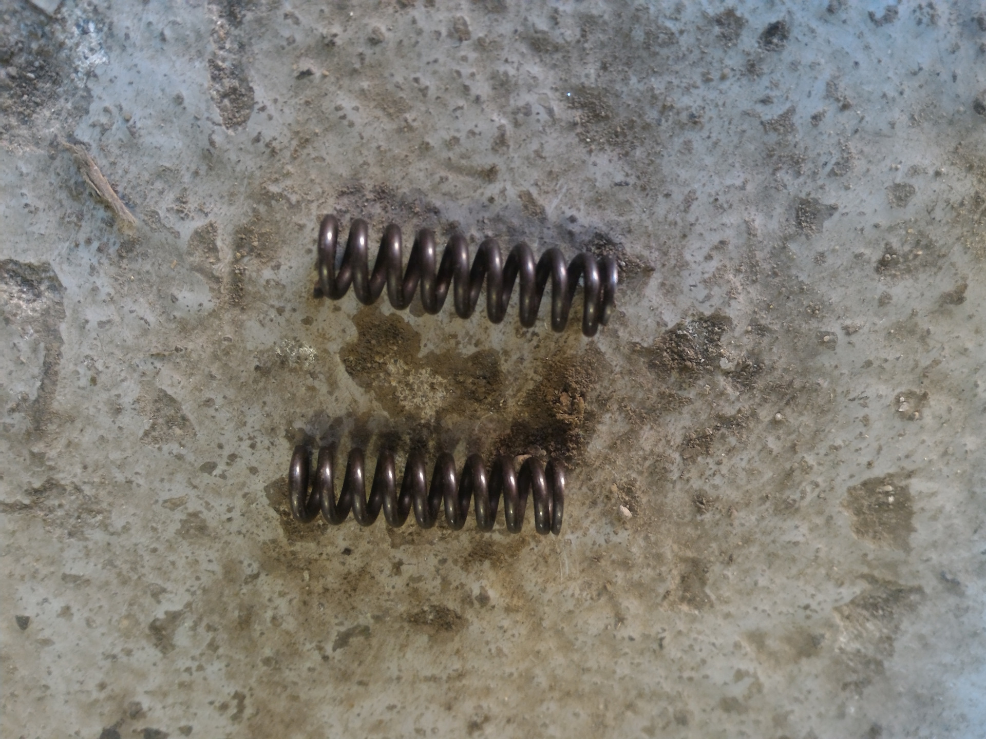

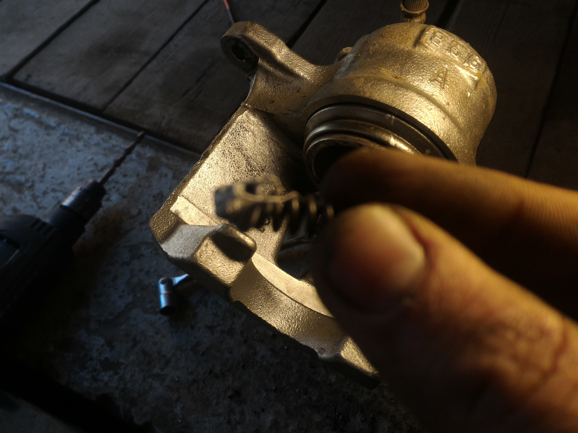

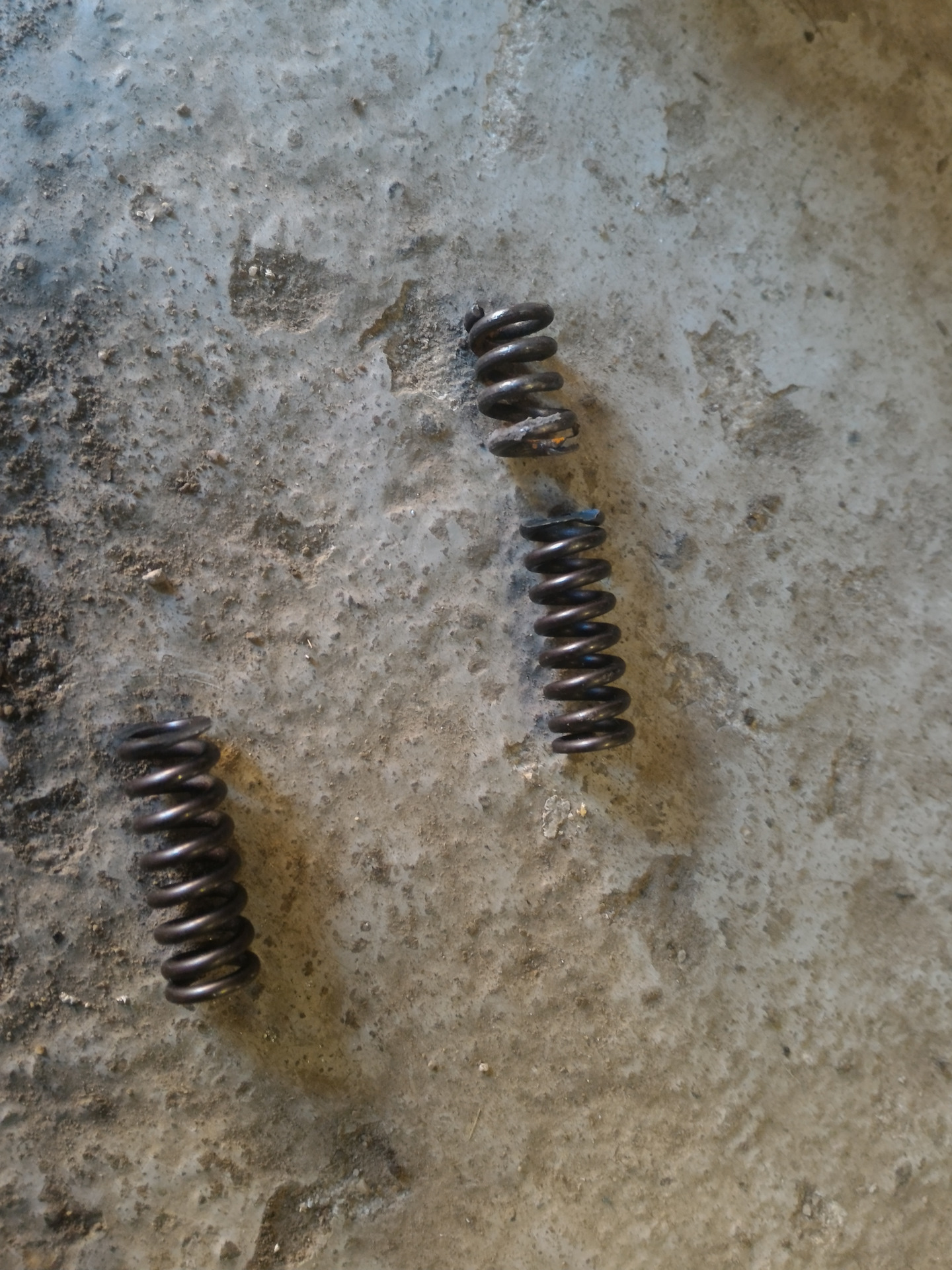

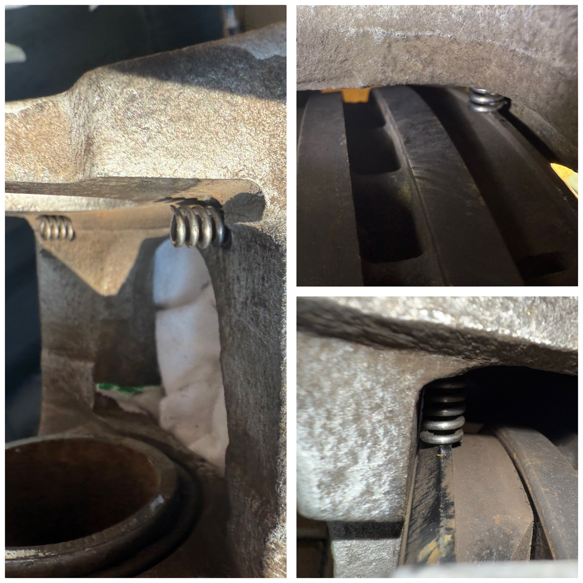

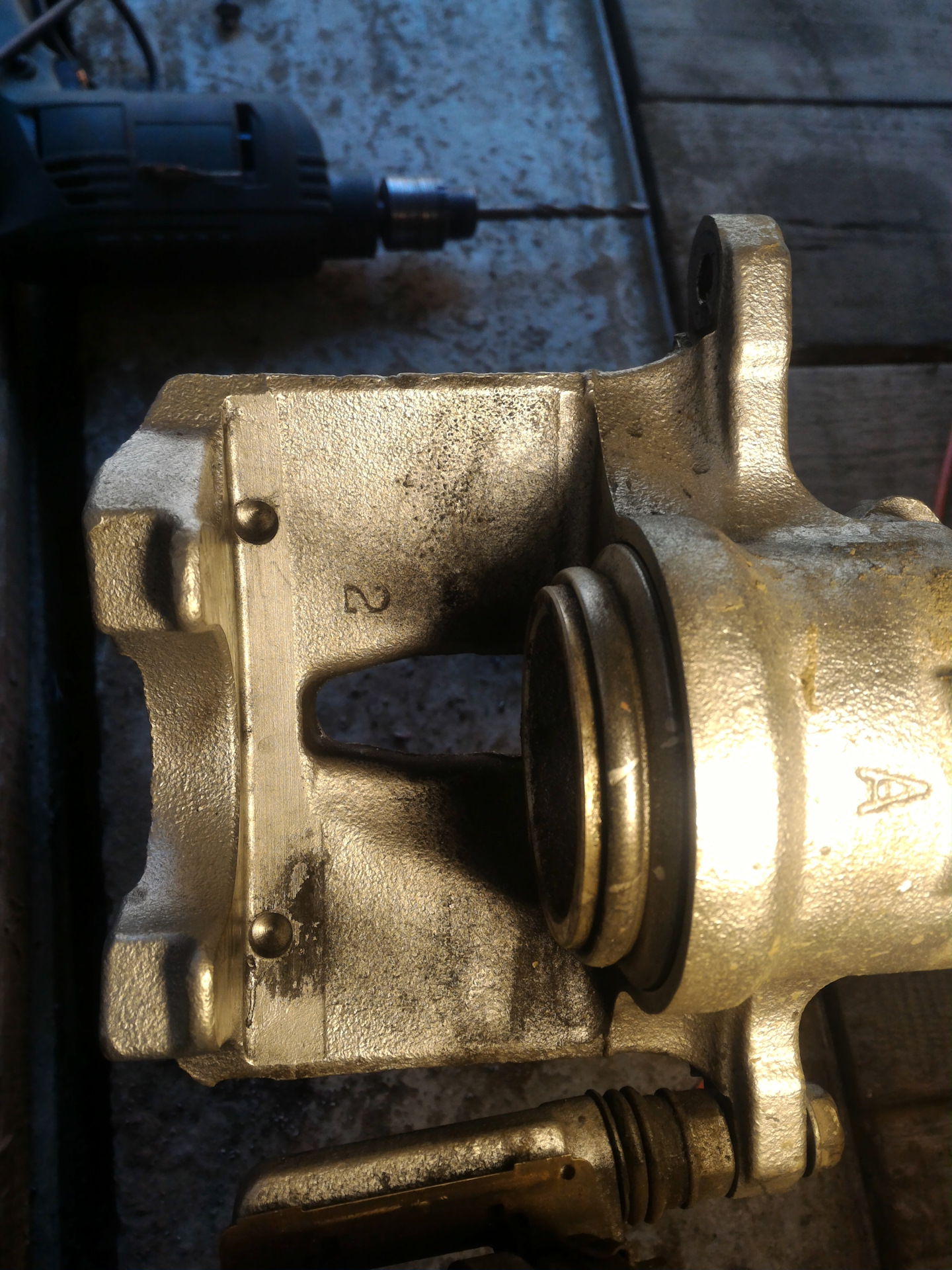

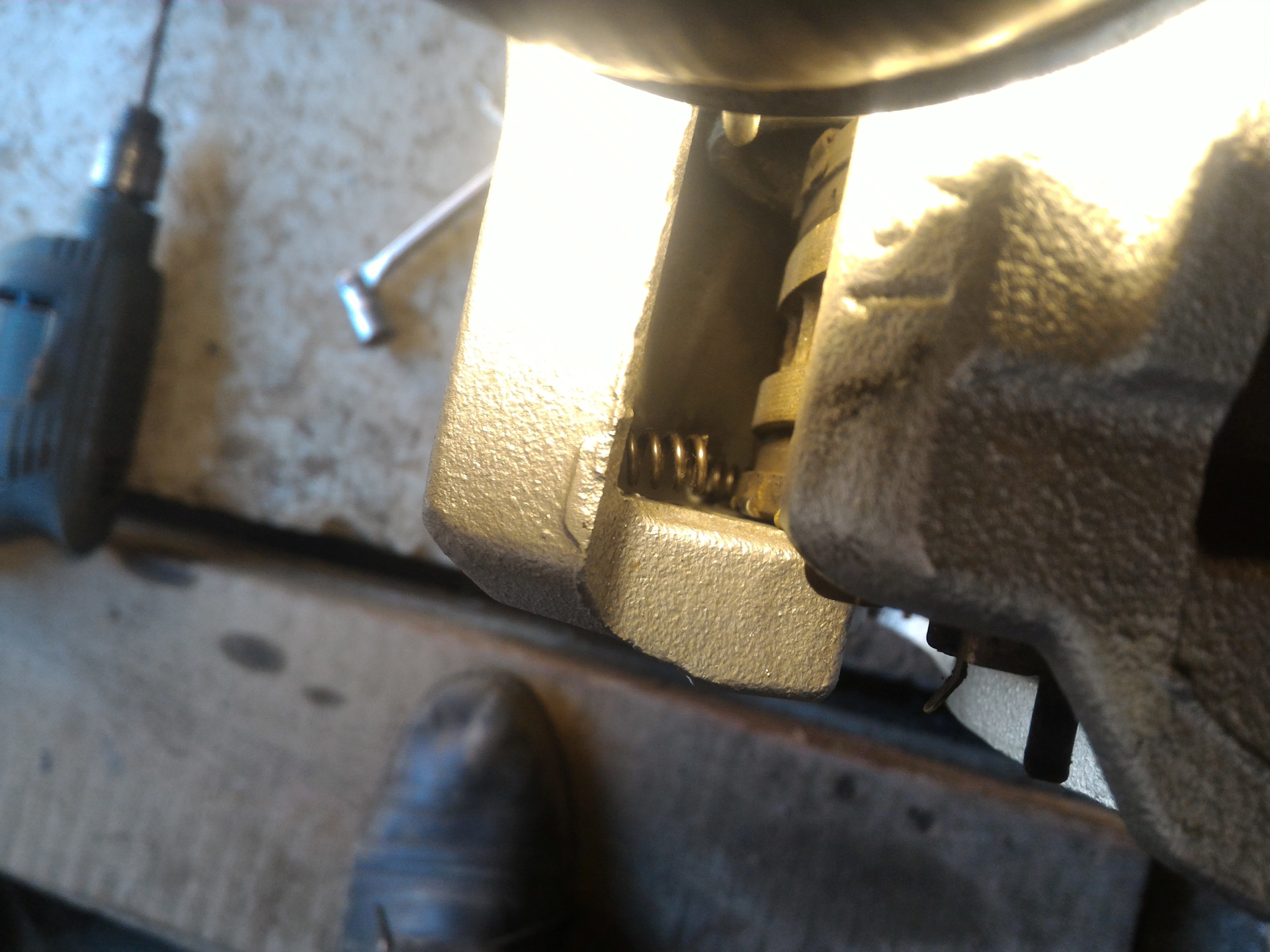

3. Сверлим внутри суппорта по 2 отверстия 7,5мм и глубиной 8 мм.
Берем 4 каленых пружинки от кпп 08 ваза, и укорачиваем их до 20мм.
Вставляем их с серым герметиком в отверстия. При сборке видим, что суппорт с ощутимым пружинным усилием встает на свое место. При этом пружинки упираясь в толстую пластину основания колодки, пружинно фиксируют суппорт и не допускают стуков и грохота.
Если первые два щадящих способа вам не очень помогли, то этот избавляет от грохота суппортов железно.
Все данные способы испробованы на разных суппортах тойоты, в том числе и лично на своих суппортах от Toyota Wish
Проверялись годами, работают 100% и не имеют побочных эффектов, при этом стоят копейки.

А что будет при третьем способе, когда колодка износится? Она уйдет к диску, во что будут упираться пружинки?
Если вы внимательно посмотрите, то увидите, что отверстия сверлятся со стороны колодки, которая установлена не со стороны поршня, а с другой. Там колодка неподвижна и постоянно упирается в суппорт.
Данный вопрос неоднократно задавался в комментариях, на него отвечали с фото, но он по прежнему возникает

Завтра собрался повторить доработку, вопрос-ответ а хватит ли длинны сверла, патрон не упрется в выступ суппорта? И обязательно ли снимать суппорт с авто или дрелью на месте можно?
У меня суппорт сравнительно небольшой и стандартного сверла на 8 мм хватило с запасом; сверлится очень легко.
Но вообще есть и удлинённые свёрла, у нас во всех крепежных продаются.
Я не снимал суппорт: просто открутил его и вертел на шланге.
Сверлил обычным шуриком, средний Деволт на 20В.
Сверло на 8мм? Автор вроде на 7.5 рекомендует?
Мда, тут могу ошибиться…
Лучше сначала попробуйте 7,5 мм, оно всё равно слегка разобьёт отверстие и станет в размер.
Ну а если пружинка совсем не полезет — рассверлить до 8 недолго.

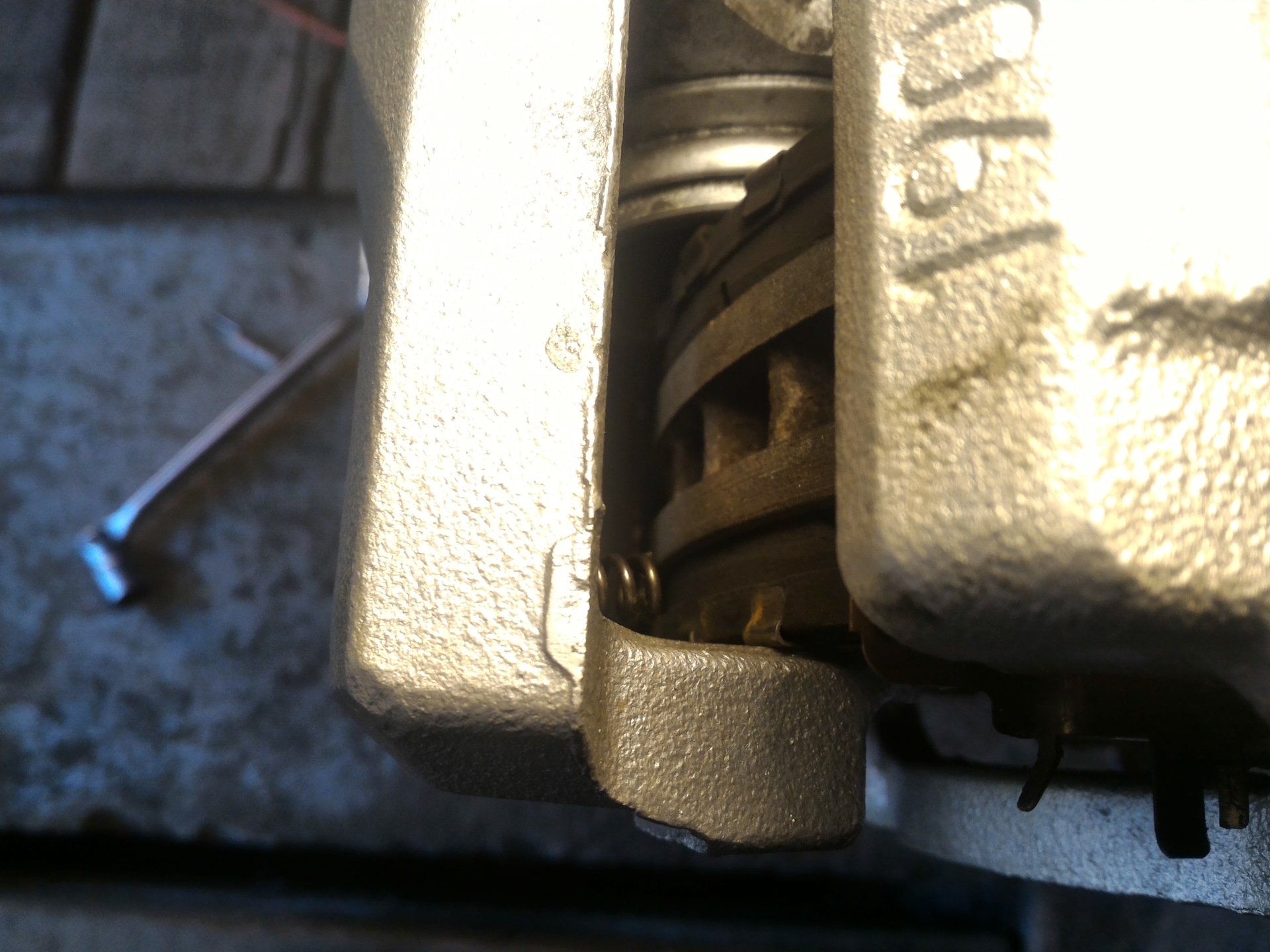

Это задний суппорт, верно. Передние так же дорабатываются?
И как по прошествии времени?
Сейчас точно не вспомню происхождение фотки, но я так доработал все четыре суппорта — по две пружинки на каждый.
Возможно, что на задние хватит и одной: суппорты мелкие, а пружинки весьма мощные.

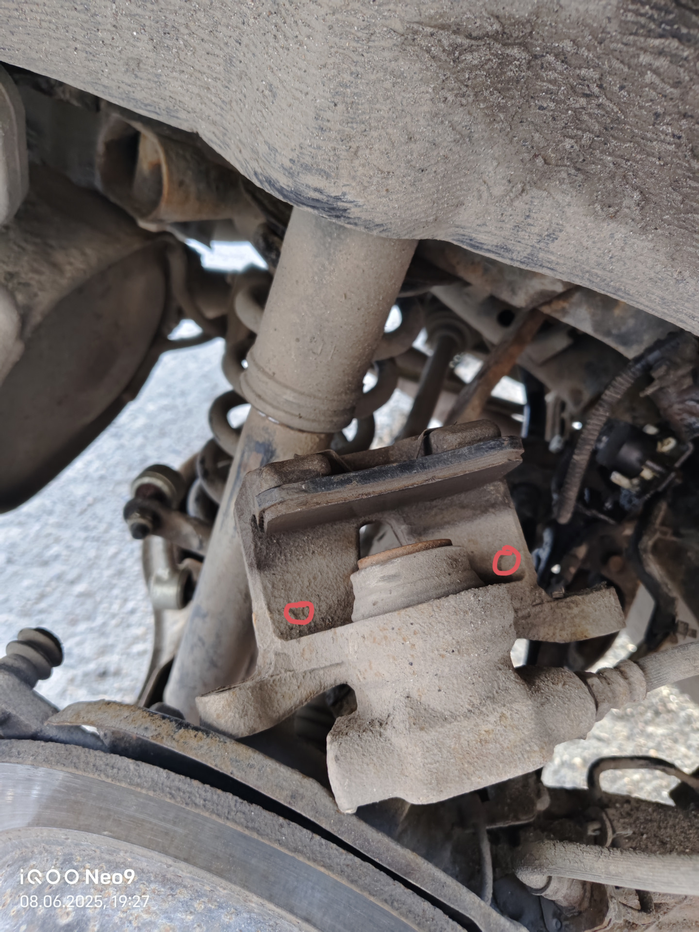

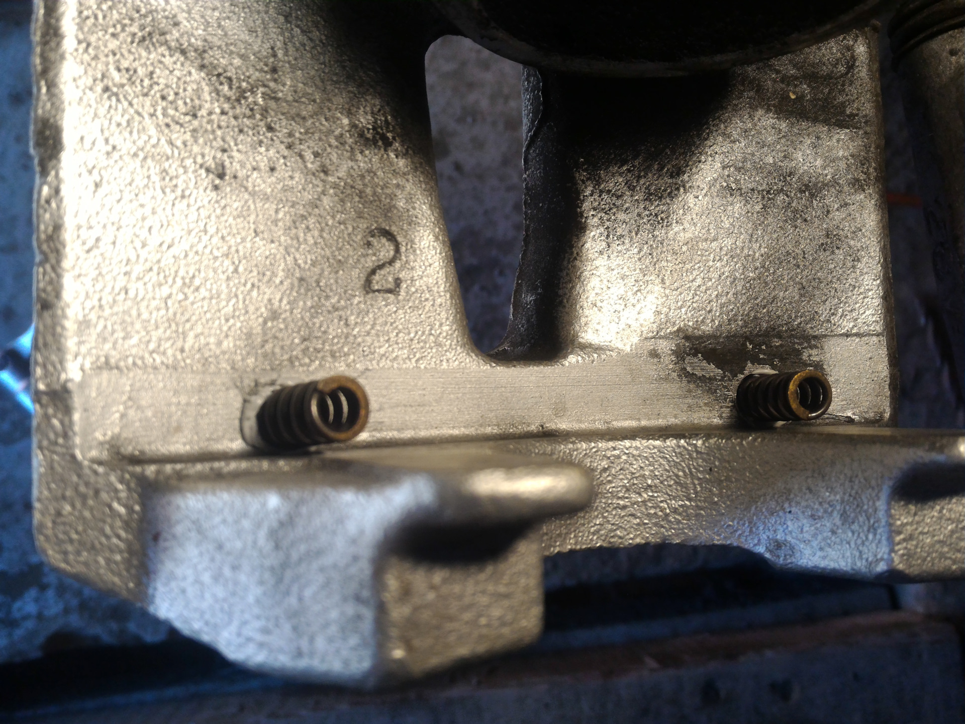

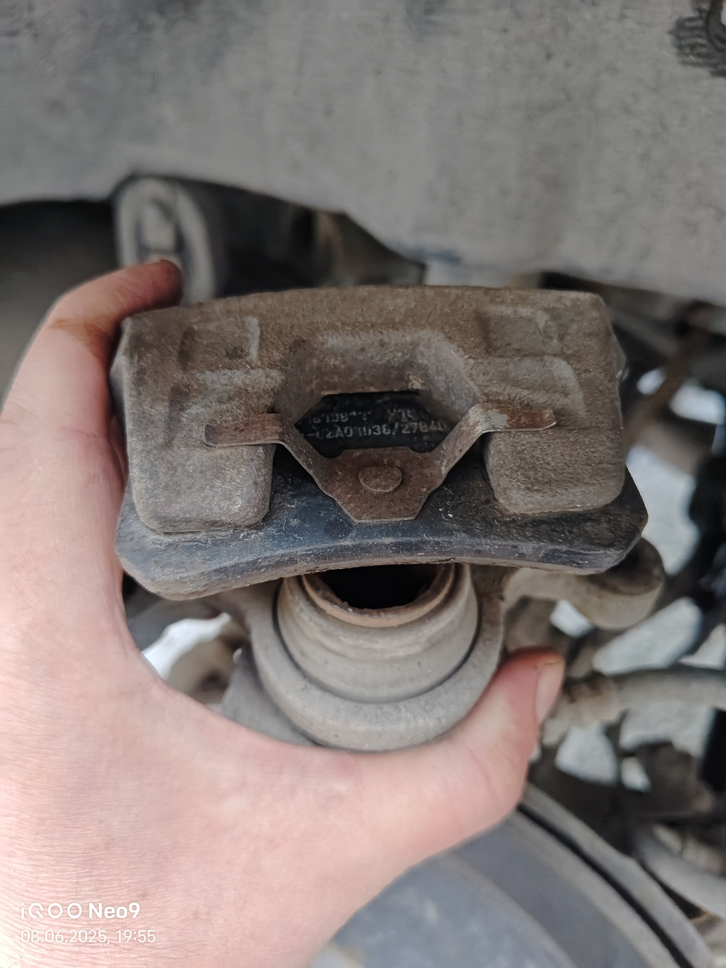

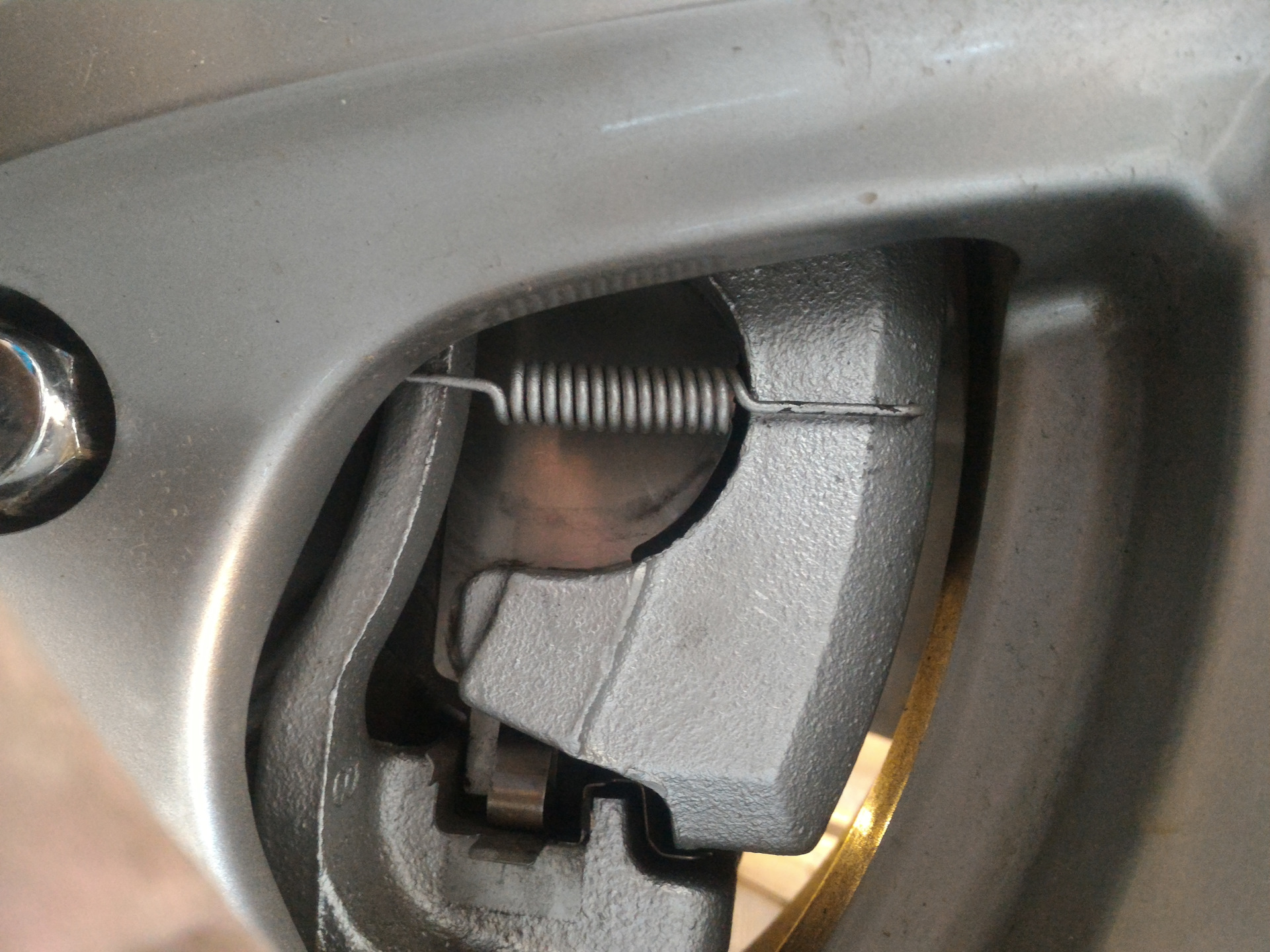

Блин, не въеду куда в заднем суппорте сверлить. Там же одна колодка жёстко висит, а вторая поршнем прижимается. Если с другой стороны, но … Бред, словом. Не помните?
Выше моя фотка: отверстия с другой стороны.
Т.е. подпружинивается другая колодка — неподвижная, а не которая у поршня.
Передние так и сделал. Но в задней колодка прицеплена к скобе мощной пружиной. Смысл её ещё распирать пружинами? Или у нас авто разные?
У меня нет такой плоской пружины, и я засверливался точно так же, как спереди.
Думаю, что сзади и вовсе можно обойтись одной пружинкой посередине скобы: сама скоба и колодки намного меньше и легче передних, а пружинка ВАЗ довольно-таки мощная.
Ясно. Похоже, что сзади мне нужен рецепт #2(( Спасибо
Да, похоже: плоская пружина всё меняет…
Пружинки ВАЗ просто не сработают при такой кинематике деталей.
Они?

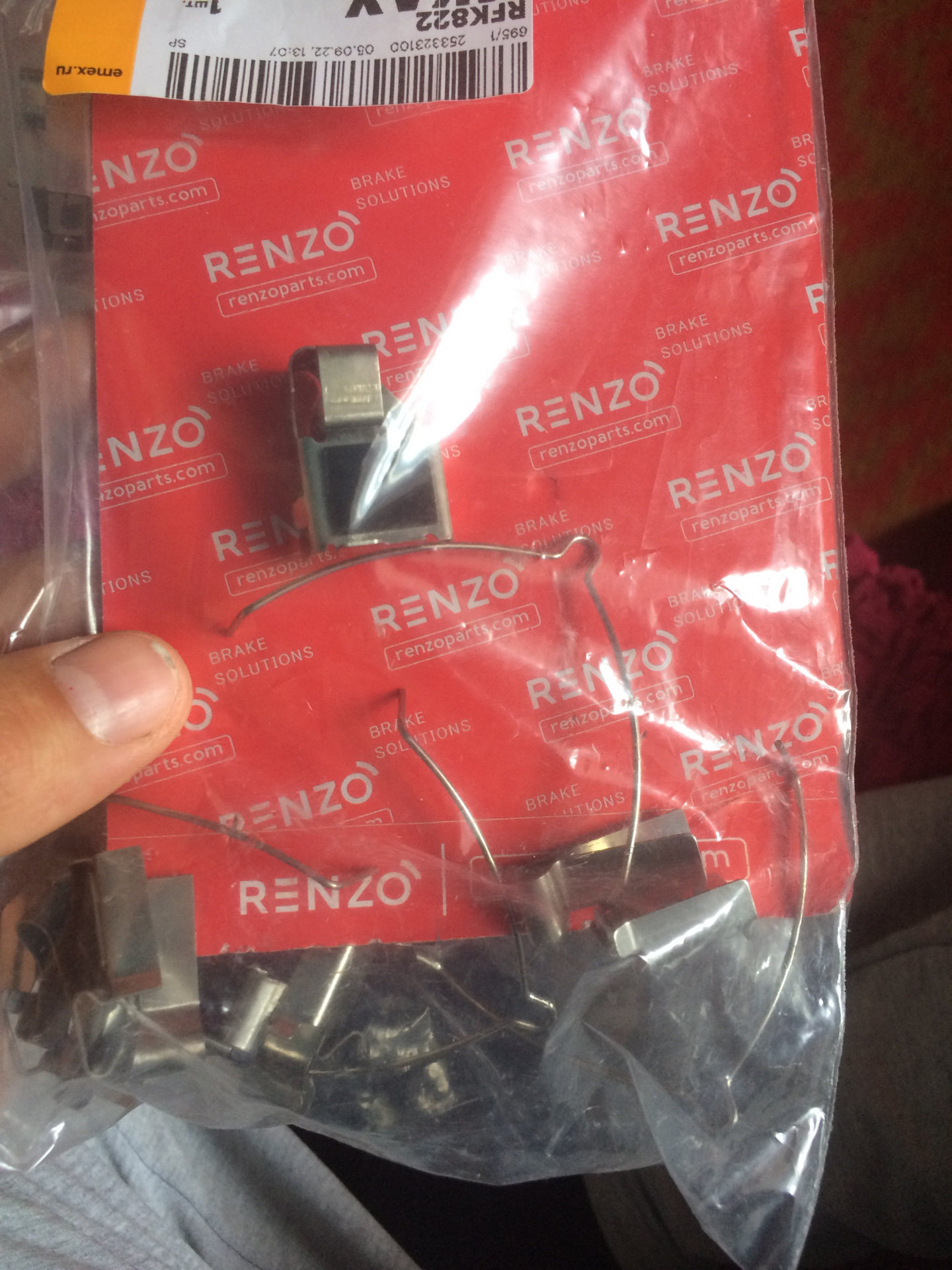

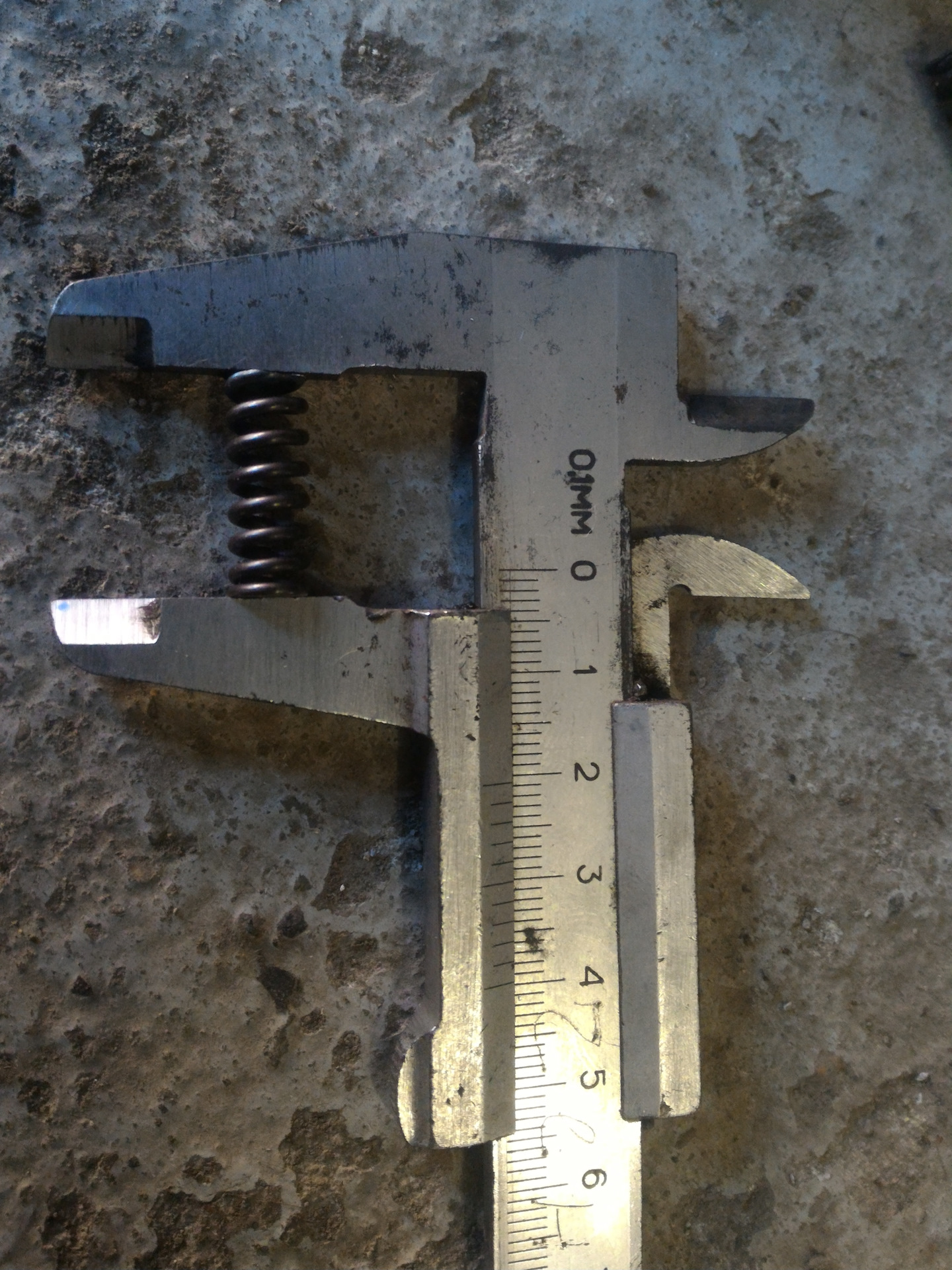

Нужно вот это:
Пружинки размером ~7,6*26 мм.
Приветствую!

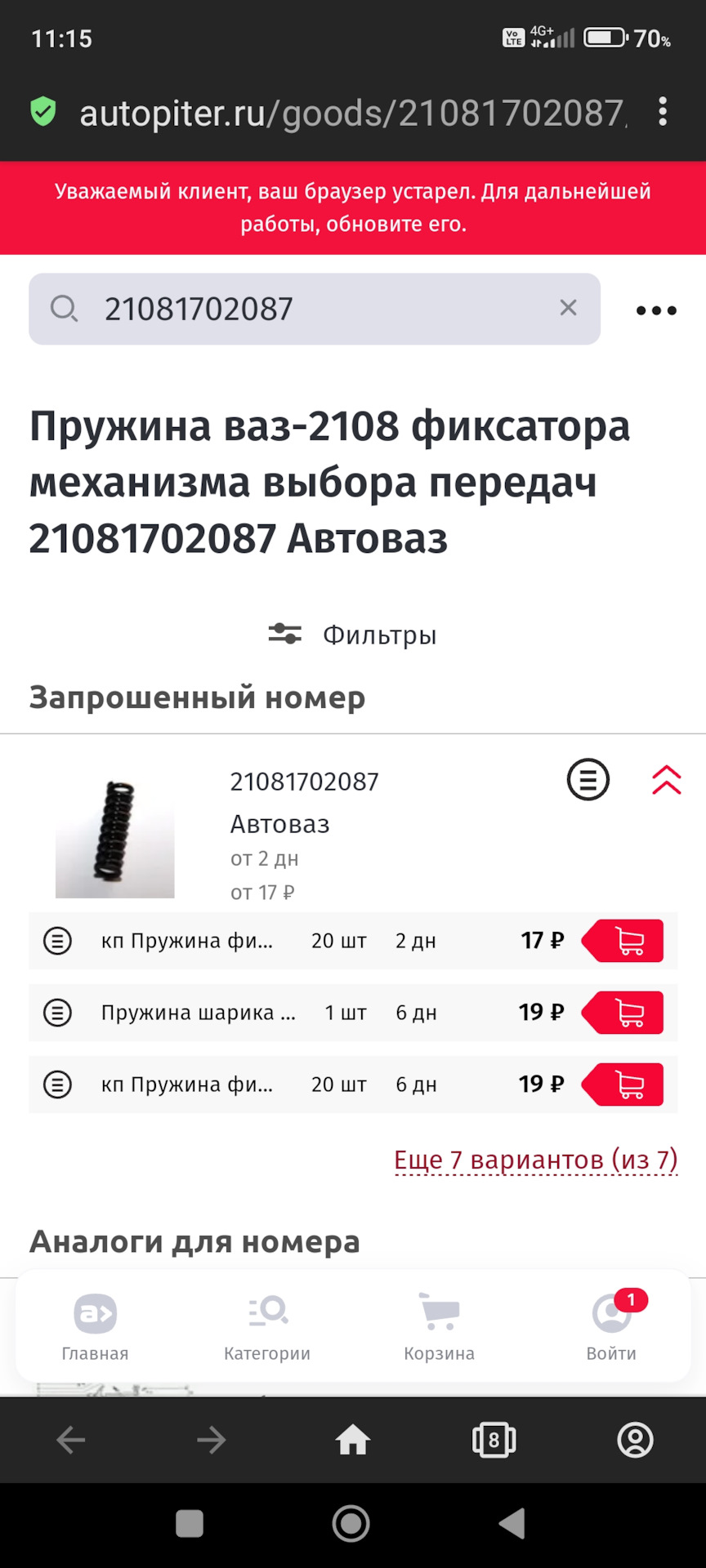

А не подскажите как эти пружинки заказать, нет случайно кат. номера? А то придёшь сейчас в тазомагазин а тётя тебя ни поймёт, задолбаешся ей объяснять. (Сразу извиняюсь за тупой вопрос)
по фото тазопродавцы мгновенно понимают о чем речь

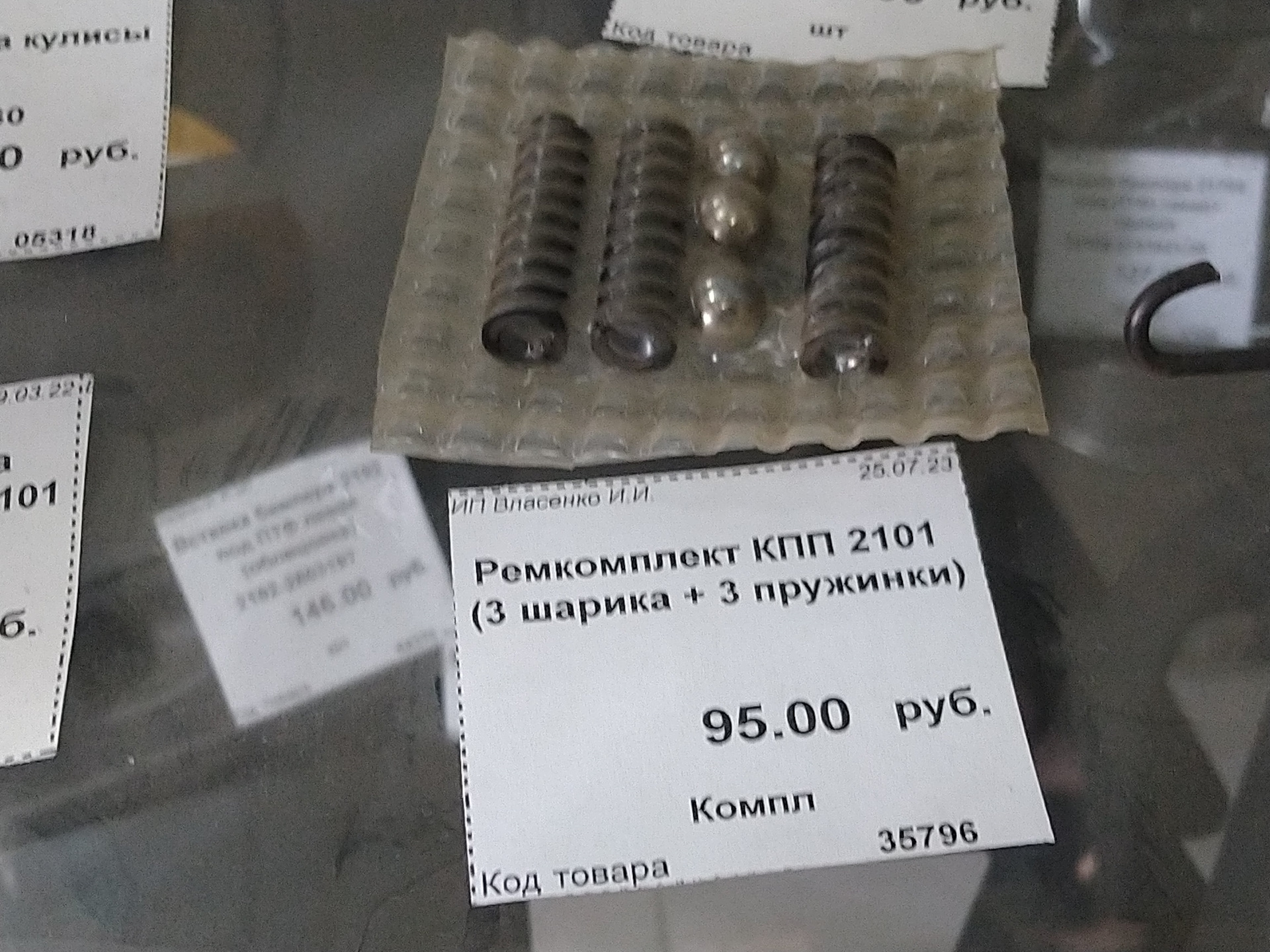

Привет, слушай а в 3 способе что за пружинки от КПП есть артикул
добрый, неа, в тазомагазине сразу поймут продавцы

Ну способ то рабочий, спору нет. Кстати, мне вот понравился принцип скоб на колодках, чтобы отводились от диска, в штате на Nissan Murano z51… но чет на Toyota-х не видел подобного
Есть — есть. На каких то 190 кузовах бочкообразных стояли…То ли едехе, то ли на целке. Их обычно рукожопы на сто выкидывали. А они сейчас золотые в оригинале, либо с европы ставить.
Но есть и один колхозно-гениальный способ с пружиками от канц. прищепок. Имеет место быть кстати, т.к никому не видно. Но эти пружинки не помогают от грохота суппортов…максимум от дребезга колодок
На целке 20-й(лупоглазой) пружины такие стоят
А что просто успокоители то не взять оригинальные с штучкой, вместо которой ты пружины прилепил?!
Эти тонкие пружинки что по твоему делают?
Тоже самое что и твои
Это как это?))

третий способ и тишина у меня))
Здравствуйте . С оки пружинки от чего
Добрый. От ручника или заднего тормоза кажется. Со ступицы в общем
Комментарий удалён
Да там пружинки как булавки английские, тоненьуие и слабенькие. Они только колодки и могут удержать. Но суппорт от виша точно нет-он огромный и тяжелый
Комментарий удалён
Данные пружинки предохраняют от грохота колодок. А от грохота двухкилограммового суппорта на разбитых направляшках не помогают))

Я уже как 3 способ, 2й год ездию. На гольфах с завода так сделано
Ого. Про гольф это точно? Не встречал такого в сети
Да только там пластинчетые пружины, накладывают я на колодки, и прижимаются суппортам
murmanskiy29
на гольфах принцип другой, похож но работает по другому
Функция такая же. Чтоб не гремели супорта

Этот способ, кстати, не только стук направляющих уберёт, но и самих колодок, у многих гремят именно сами колодки в суппорте а не направляйки) так что 👍🏻 респект )))) на днях вкорячу пружины, а то стук колодок уже бесит )
Ну для колодок есть специальные пластины и часто они идут сразу с колодками в комплекте.
Пружиной ты лишь изменяешь зазор между направляющим пальцем и отверстием в суппорте, по сути. Делаешь натяг в сопрягаемых деталях. Временная мера, пусть и долгая. Смазывать суппорта осенью и весной, и при каждой замене торм.колодок-продлит работу тормозов.
После установки контракта смазку менял два раза в год, при переобувках. Но через год суппорта загремели. Поэтому, не панацея.
Повторю-подобный натяг используется на европе повально, и не является временной мерой. Суппорта не гремят ни у кого.

www.drive2.ru/l/565194057727346285/ я сделал так.вроде все тихо, я и зыбыл уже про них.
Мои способы для тех, у кого износ велик и волшебные мази и упоры не помогают
так это те же самые пружины как и на европейцах, только исполнение чуть другое.они также подвижную часть суппорта держат в напряжении.
Они не помогают при конусных износах и на тяжелых суппортах. Они слабенькие. Пружины на европе очень жесткие и толстые
Четвертый вариант (лично я бы вообще избегал "пружинок") — использовать более густую смазку в направляющих. Ту же VMP, о чем говорил Доцент
Пружинки заламывают суппорт на всей европе, на всех тазах и никого это не парит. И у них нет проблеммы стука, только у япов
