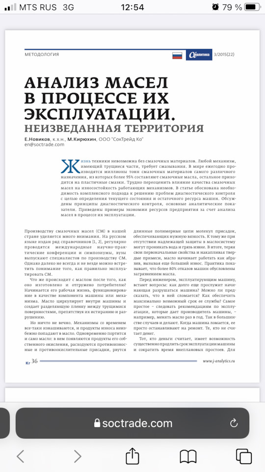

По какому признаку Вы оценили моющие свойства в данном анализе? Для этих масел не актуально наблюдение за TBN/TAN, т.к. нет в основе щелочных присадок и кислотное число не растет с пробегом.
Приходится смотреть только внешние признаки загрязненности масла.
Смотрел динамику изменений в отработках. Ничего сверх в данном масле нет.

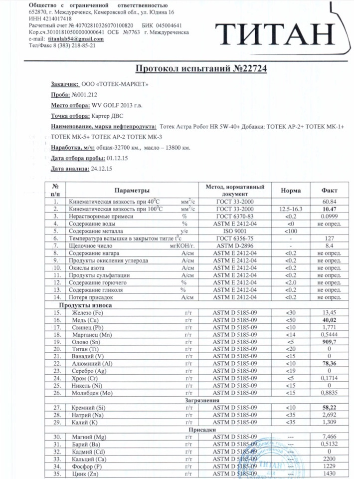

Кстати 23 единицы железа в отработке доказывают отсутствие эффекта нано у меди.
Эффект плацебо для покупателей и маркетинговый ход.
Рекомендую найти темы в сети про разложившийся загуститель пару лет назад, а также анализ масла предоставленного официальным продавцом, в котором противоизносных присадок не оказалось… считай трансформаторное масло в баночке ну или простое базовое.
Все это напоминает прошедший ажиотаж с маркой Ксенум и их супер-нано керамикой, практически идентичные схемы маркетинга.
23 ppm — ничего не доказывают. Никому. Читайте литературу, а не ойлклубы. Будете знать что на отработках маркеры износа смотреть бессмысленно, пробу нужно отбирать правильно, а не из поддона и так далее😄
Читаю литературу. Обычный износ мотора. Масло с супер наночастицами меди свои бабки не отработало.
Ок, отберите правильно пробу, в вакууме на орбитальной станции, сделайте развёрнутый анализ.
Да брехня эти анализы. Читал бы литературу — знал бы.
Нет аварийного отказа на масле — значит работает. Точка.
А смотреть надо реологию и физико-механические свойства отработок, а не элементный анализ.
Проба отбирается ДО фильтра из каналов в местах заглушек, поворотов магистралей и так далее. Или, в частности, непосредственно перед масляным фильтром, что и было элементарно реализовано.
Да это все понятно. Что нужно катать вообще без фильтра и забор масла делать по другому, чтобы точные параметры износа просчитать.
Самое главное в контроле масла — изменение вязкости, кислотного/щелочного числа и выработки пакета присадок. По этим маркерам можно оптимальные интервалы замены построить. Так вот Куппер по этим данным демонстрирует показатели средней руки.

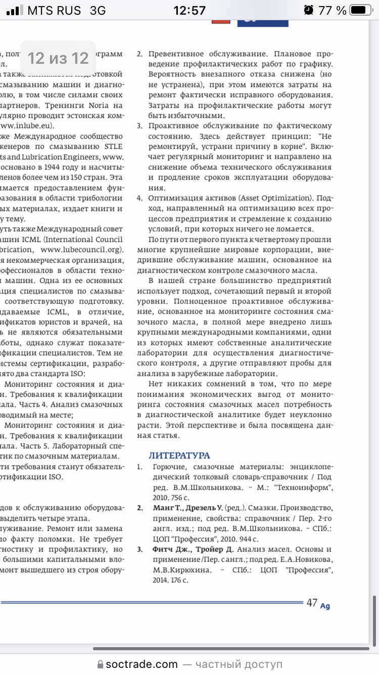

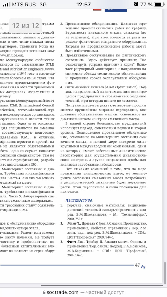

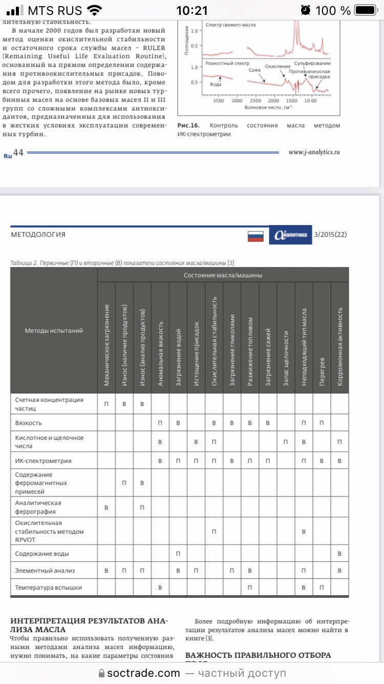

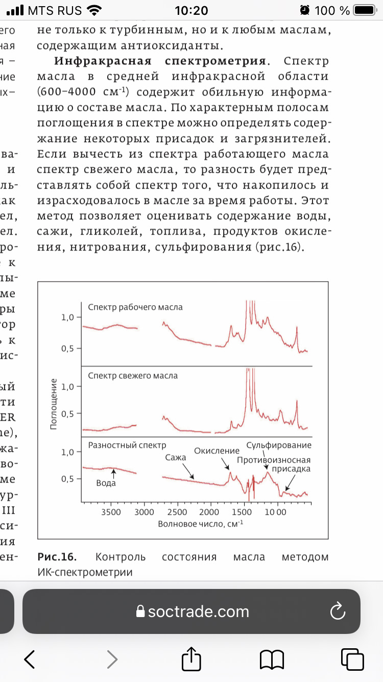

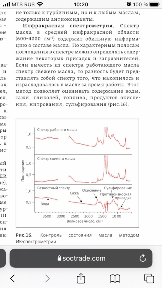

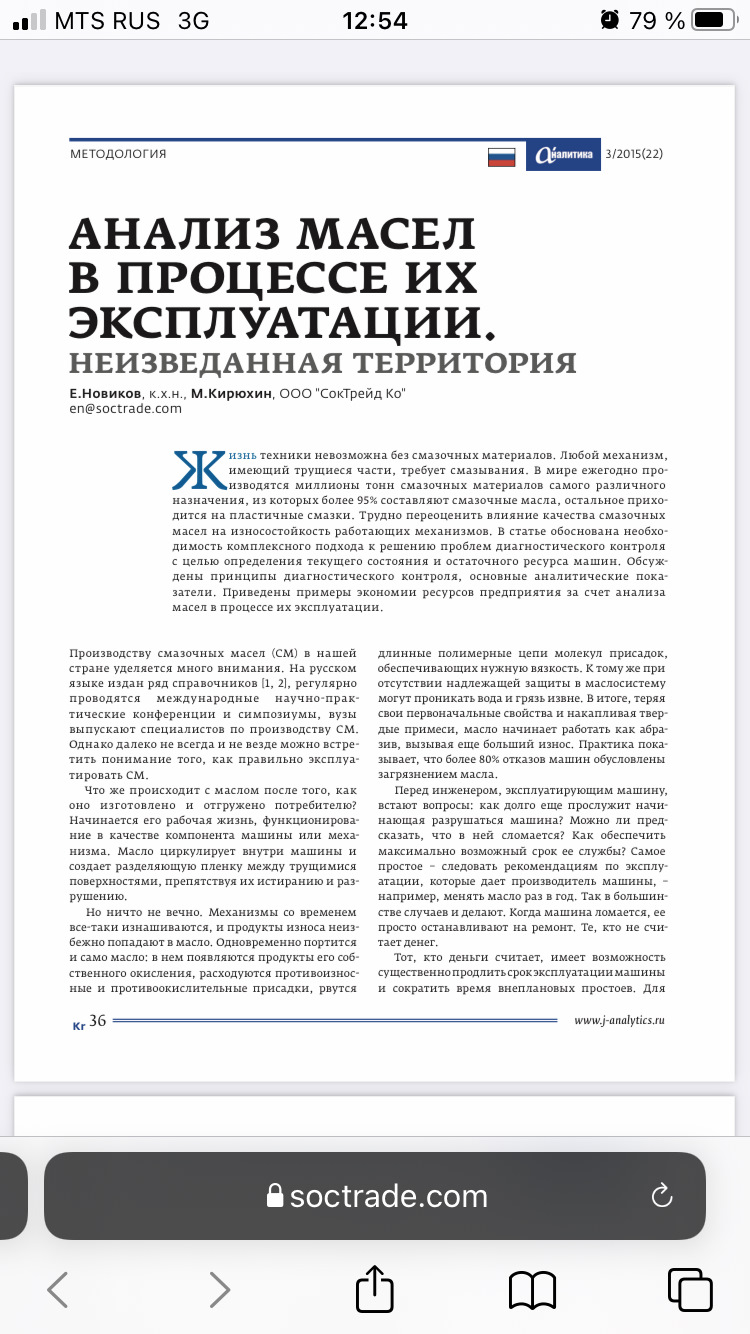

mr41
Читайте книги. В частности «Основы анализа масел». Там как раз все прикладное и разложено по полочкам. Или продолжайте заниматься проктологией из пальца😄
Относительно вопроса чтения литературы…
mr41
mr41
mr41
А то, что медь убавилась на 50ppm (в свежем около 350) и с запасом возмещает эти 23 железа?
Механизма замещения нет. Мотор теряет постепенно металлы, это естественный процесс.
Это уже не важно.
Избирательный перенос при трении (эффект безызносности) — явление, по своему характеру противоположное изнашиванию: если при изнашивании во время трения все процессы в зоне контакта сводятся к разрушению поверхности, то при избирательном переносе трение может сопровождаться эволюционными процессами, в результате которых разрушение поверхностей становится второстепенным.
Говорить о проявлениях трибологии по данному продукту, как разговаривать с голодающими Африки о букетах двухсотлетних вин и тонком вкусе устриц.
Поищите историю косяков марки, это продолжение сериала: Ксенум, Тотек, тоже «прогрессивные» продукты с этой позиции… теперь новый бренд появился. Лет через 5 его также забудут.

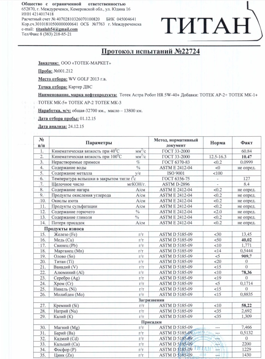

Вы по ходе не в курсе, что Тотек так использовал наномодификаторы трения на основе меди и олова. Вот как пример ниже образец анализа.

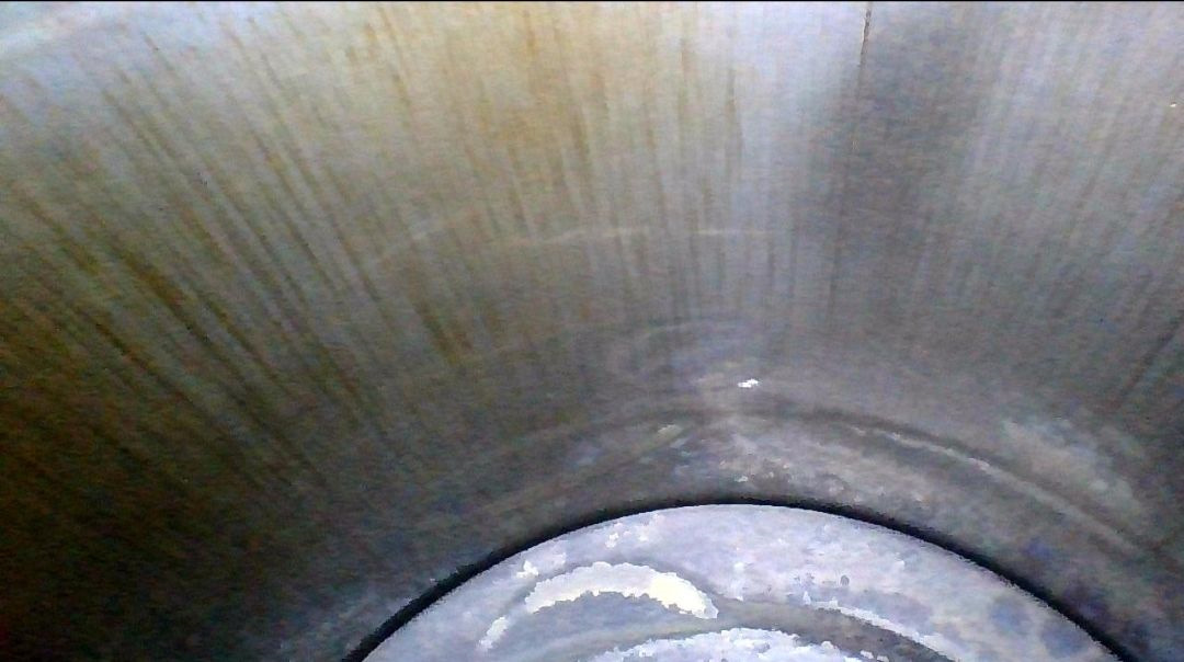

Норм анализ. Кремний бывает от герметика, не лазил в мотор? Или от способа забора пробы, шприц и трубка силикон дает. Может пыльный тазик…
Лазию раз в год эндоскопом…на днях полезу…пока тачка на ремонте переварка порогов и тд…время есть сделаю пост😅 да 90т…пробеги хорошие бывают масло на 10т км это 2 месяца было чтоб накатать🙈 делал капиталку давно уже лет 7 прошло наверное…все прокладки тока герметика точно не было
Чот не видно по фотке цилиндра, что капиталка была)) Полукапиталка наверное))
Ну да менял кольца, колпачки, вкладыши
теперь все сходится👍
